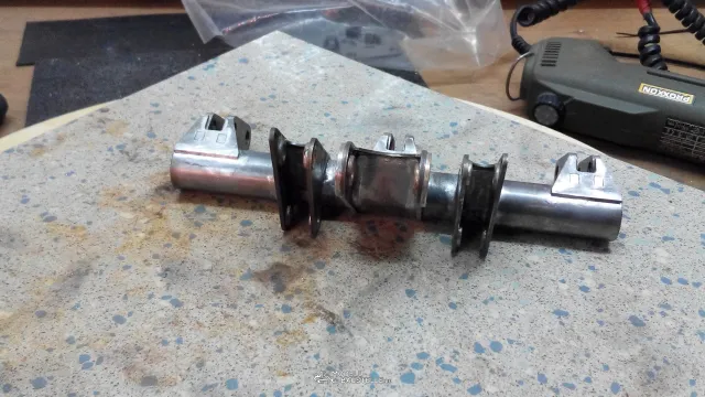

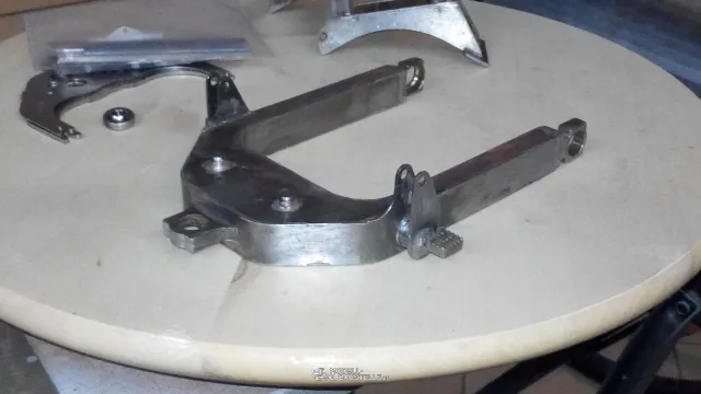

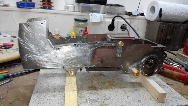

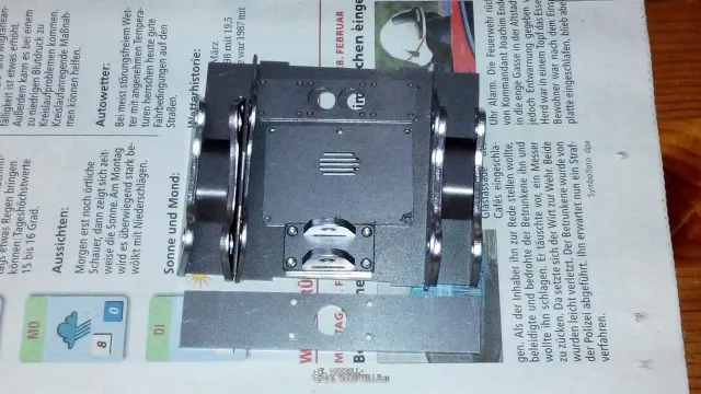

    Nachdem der Stahlbau vom Schild fertig war, habe ich den Schubrahmen in Angriff genommen... leider kann ich Euch da nur 3 Bilder zeigen. :sorry:
    Alexander :hand:

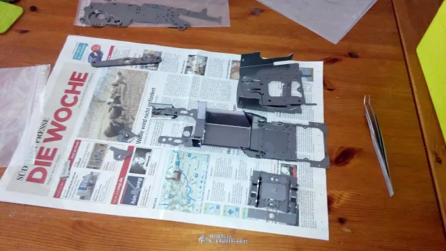

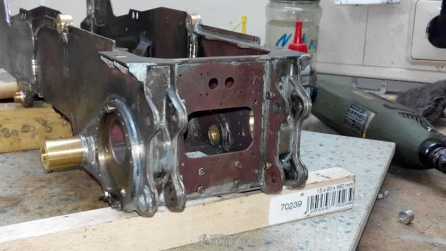

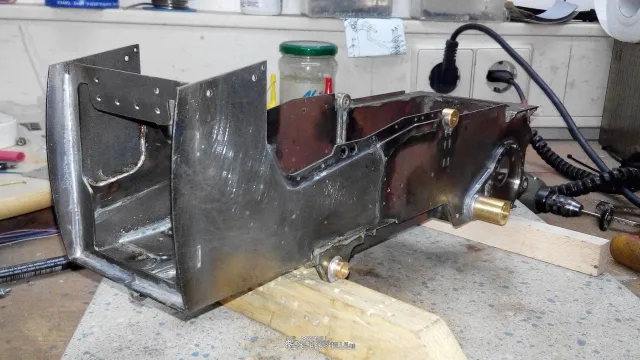

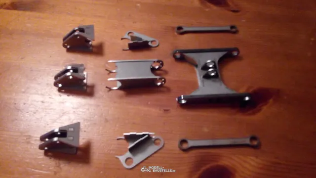

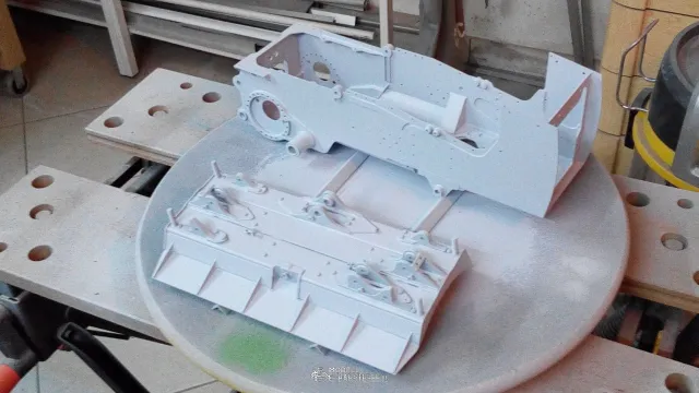

  • Weiter ging es dann am Rahmen... wie immer erst mal alles grob zusammen gepuzzelt um die Reihenfolge zum verlöten festzulegen.....
    Dann wurde alles verlötet und kurze Zeit später lag der fertige Rahmen vor mir auf der Werkbank :wie geil;
    Alexander :hand:
  • ... zwischendurch dann mal was fertig war gestrahlt und grundiert... keine braunen Finger mehr! :thumbup:
    Alexander :hand:

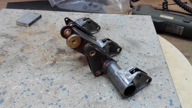

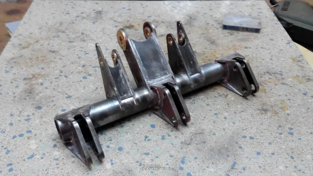

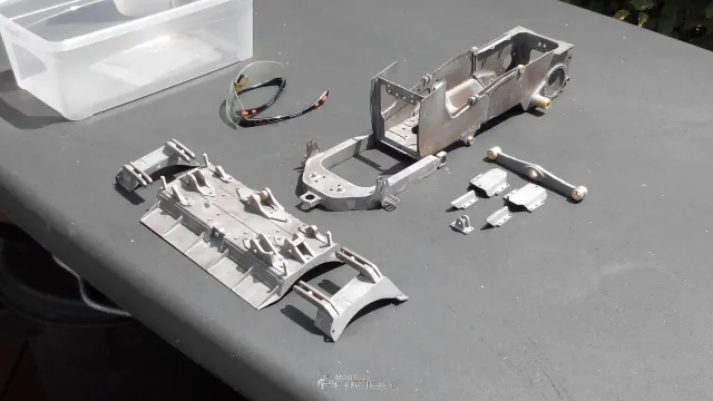

    Zum Abschluss des Stahlbaus noch die Bilder vom bau des Heckausreißers.... dies begann wie immer mit puzzeln...
    ... und endete dann beim löten. Die Reißzähne sind ürbrigens Feingussteile und sehr massiv. :Top:
    Hier und da kamen einfache "Vorrichtungen" zum Einsatz um die passenden Winkel zu erreichen.
    Alexander :hand:

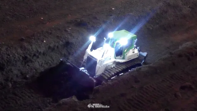

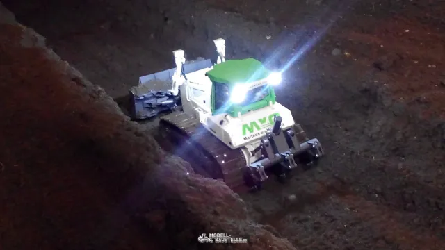

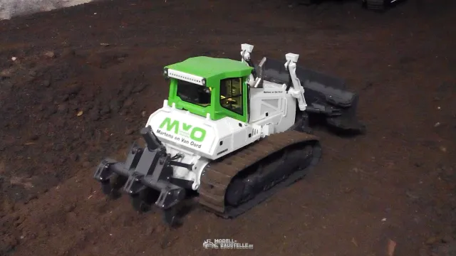

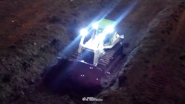

    Heute hatte die PR ihren ersten Einsatz und durfte in den Dreck.... den Prototypen durfte ich zwar bei den Stonebreakern schon einmal probefahren, aber mit der eignen Raupe ist es dann doch etwas anderes... ein ganz besonderer Moment halt! :wie geil;
    Alexander :hand:
  • sooooo schön!
    :D: Alex!
    Ich hoffe du warst zufrieden mit der ersten Testfahrt.
    Hi Thomas,
    ja, das bin... sogar mehr als zufrieden! Die Hydraulik läuft prima und die Bewegungen lassen sich sehr feinfühlig steuern. Wenn ich da noch etwas Arbeit in das Feintunig stecke ist da mit Sicherheit auch noch Luft nach oben. Der Antrieb ist der Hammer... von Anfang an Kraft im Überfluss und auch bei "Schleichfahrt" keine Spur von Schwäche. :Top: Wenn jetzt der Typ mit der Funke das Ganze noch auf die Kette bekommen würde, dann würde es auch noch schön geschmeidig aussehen. :warsnicht::weglach2:

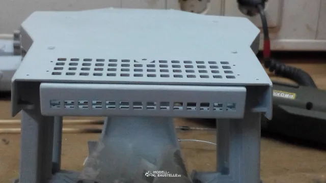

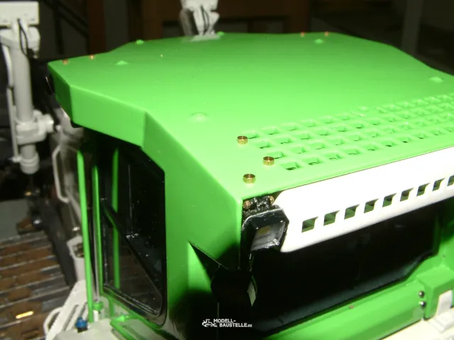

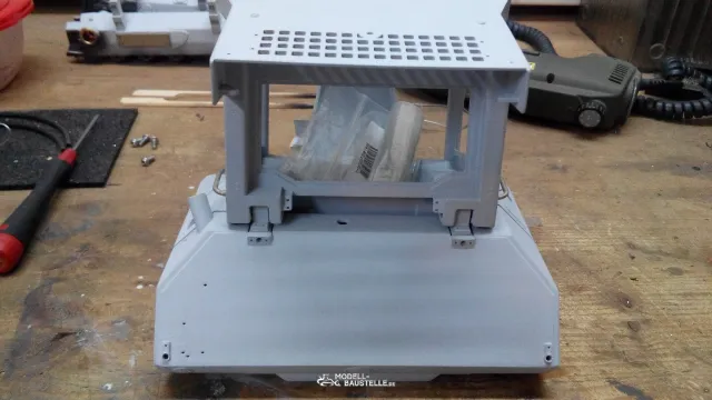

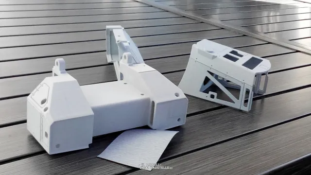

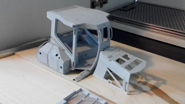

    So, weiter mit dem Baubericht... und zwar mit der Verkleidung aus 3D-Druckteilen. Diese stellen ja bekannter Weise immer eine kleine oder auch größere Herausfordeung beim Lackieren dar... aber es geht auch anders. Hier haben die Jungs mal wieder alle Register gezogen... die Wandstärke der Teile ist beindruckend. Alles ist superstabil. Dann sind die Teile alle mit der Zusatzoption "poliert" hergetstellt worden. D.h. die Teile sind nach dem Drucken noch einmal Kugelgestrahlt worden, dadurch ist die Oberfläche noch einmal verdichtet, verhältnismäßig glatt und saugt die Grundierung nicht so weg. Um die Teile auch gut schleifen zu können, wurden sämtliche Details wie z.B. Schrauben, Niete, Griffe usw. einfach weg gelassen und werden im nachhinein vor dem Decklack eingesetzt. Dies erspart einem zwar nicht die ein oder andere Schleiforgie, es macht einem die Sache aber um einiges einfacher und das Ergebnis wir auch einfach besser. Nach ein paar Durchgängen sind die Teile fertig zum Lackieren. :Top:
    Jetzt aber Bilder...
    ... zwischendurch mal eine kleine "Anprobe"...

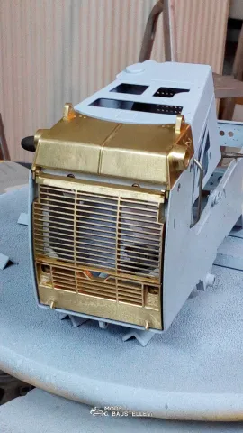

    Bei den Druckteilen aus Messing sind überhaupt keine Vorarbeiten notwendig,,, strahlen, grundieren, lackieren und fertig. :thumbup:
    Alexander :hand:

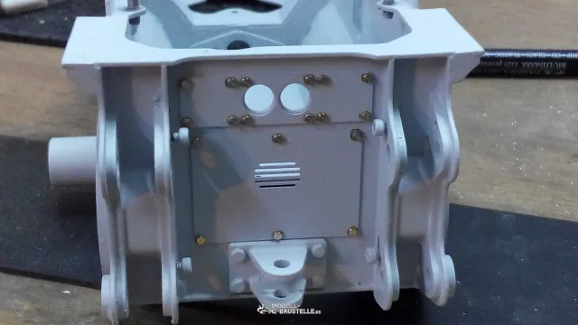

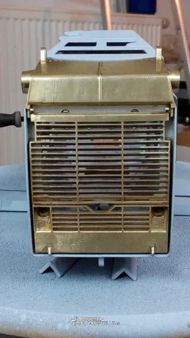

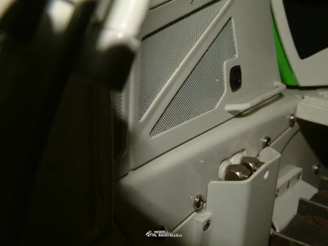

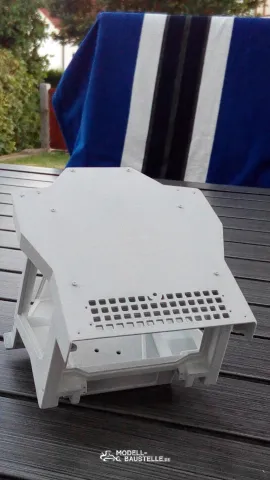

    die Messingteile sind echt super und weisen eine echt super Oberfläche auf. Hier mal ein Bild vom grundierten Verkleidungsgitter an der Kabine. Dieses ist auch aus Messing gedruckt und wurde nur mit der Air-Eraser (Sandstrahlpistole im Airbrushformat) leicht angepustet und dann grundiert... schleifen muss man da nix!

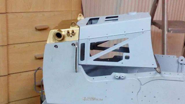

    Die geschliffenen Verkleidungteile...

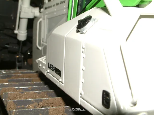

    Hier sieht man wie die Details nach und nach hinzu kommen. Zum Einsatz kommen feingedrehte Messing-Niete, Sechskantschrauben ab M 0,6 und div. Feingussteile ( noch nicht alles zu sehen). Da ich ja nicht mehr zu den Jüngtens gehöre und meine Augen auch langssam abbauen, musste ich teilweise mit einer Lesebrille (+2!!) arbeiten um die Dinger überhaupt sehen zu können. Niesen oder scharf atmen war dabei tabu... da waren die Dinger einfach weg... :scheisskram:
    Die Bleche am Heck werden mit M1,4 Schrauben befestigt, das Zugmaul mit M2...
    Alexander :hand:

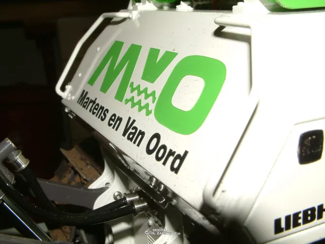

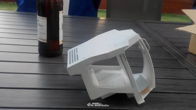

    kannst du mal ne gute Aufnahme von einem fertig lackiertem 3D Druckteil machen?
    Auf Dauer hilft nur V8 POWER
  • kannst du mal ne gute Aufnahme von einem fertig lackiertem 3D Druckteil machen?
    Hi Thomas,
    ich hab mal versucht die Oberflächen so gut es geht mit ein paar Bildern einzufangen... oh man, jetzt kommen meine Sünden raus!
    Alexander :hand:
