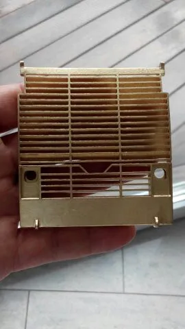

    Auch die 3D- Druckteile aus Stahl und Messing sind einfach nur noch beeindruckend.... es hat einfach nur Spaß gemacht die Sachen auszupacken und in der Hand zu halten!
    Einmal die Laufwerksträger aus Stahl...
    ... und dann die Haube und das Frontgitter aus Messing.
    Alexander :hand:

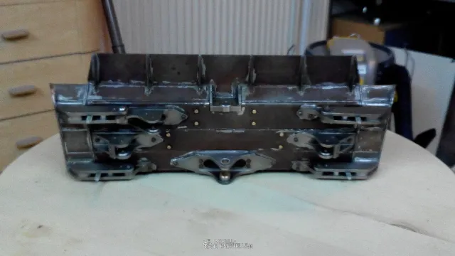

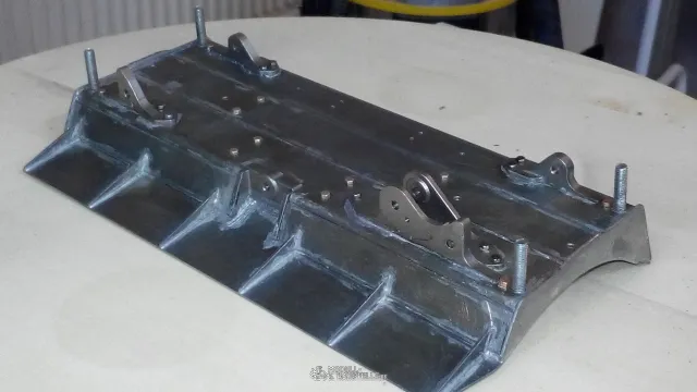

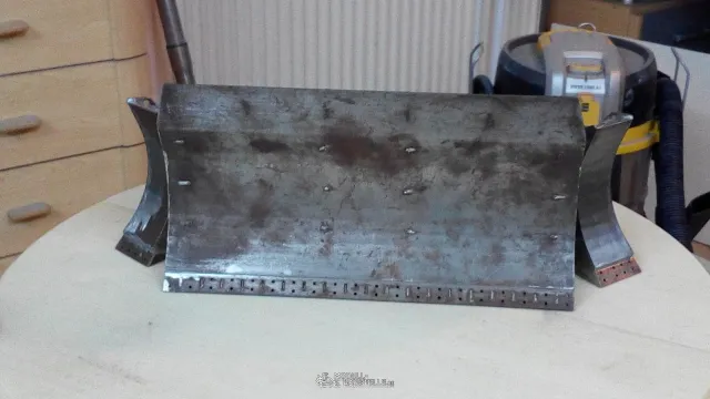

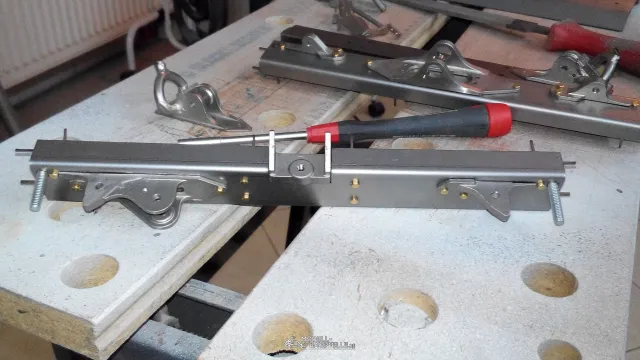

  • .... nun aber genug von den Einzelteilen und ab zum ersten Bauabschnitt. :genauso:

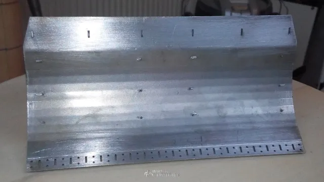

    Angefangen habe ich beim Schild. Dieses besteht hauptsächlich aus Blechen, welche über Zapfen zusammen gesteckt werden und dadurch super sauber zu positionieren sind. Sämtliche Laschen, Ösen oder sonstige Befestigungen bestehen aus hochwertigen Feingussteilen. :Top:
    Wieder erst mal alles grob zusammengepuzzelt um die richtige Reihenfolgen für´s verlöten festzulegen...
    ... dann schon mal die Gewinde vorab gechnitten um im Fall der Fälle nicht die ganze Baugruppe zu ruinieren... :schreck2:
    ... dann habe ich alles verlötet.

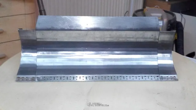

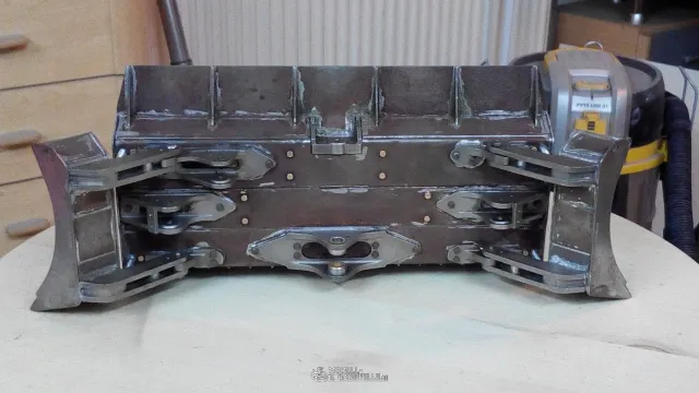

    Das fast fertige Schild sieht dann so aus. Besonders gut gefallen mir die funktionierenden Klappecken, so lässt sich später einmal der realistische Transport auf einem Tieflader nachstellen. Dies sollte den Spielwert um einiges erhöhen.
    Einmal von vorne...
    ... und von hinten...
    Alexander :hand:

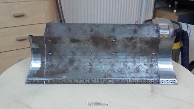

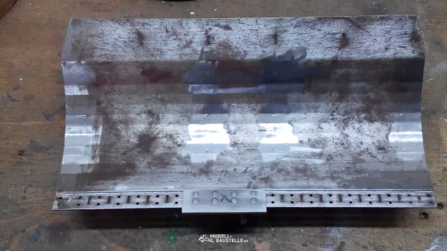

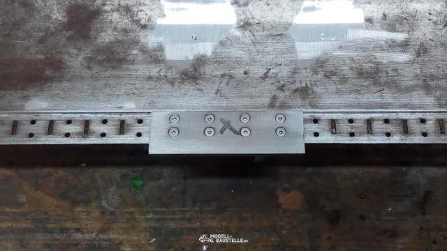

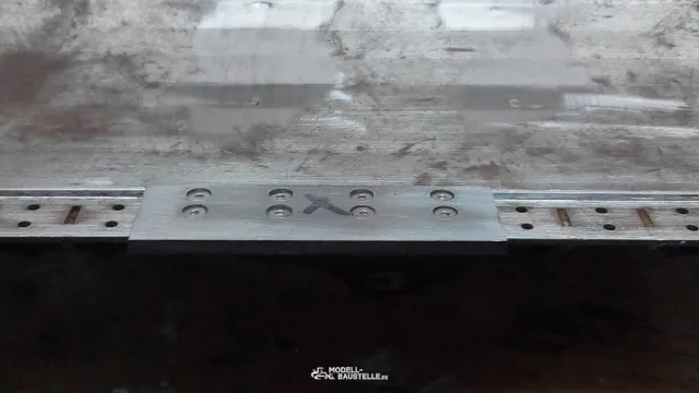

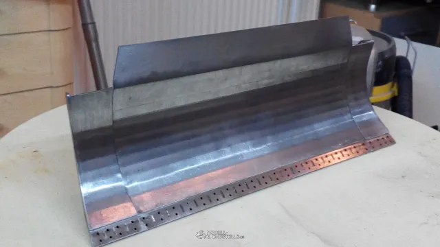

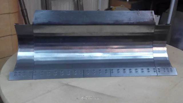

    Aber erst mal geht es beim Schild bzw. der Befetigung der Schneide weiter... hier kommen 56 M1,6 Schrauben zum Einsatz.
    Am Prototypen wurden hierfür Sechskantschrauben verwendet. Da mir dies aber nicht so wirklich gefallen hat, bin ich hier abgewichen und habe Senkschrauben verwendet. Um das Ganze schön scale zu gestalten, wurden die Senkungen etwas tiefer ausgeführt,
    @ Frank: Bitte verbessere mich wenn ich jetzt Blödsinn schreibe, aber soweit ich weiß, habt Ihr das in die Serie übernommen.. oder?
    Und jetzt die Bilder dazu...
    Hier das geschliffene Schild ohne Schneide...
    ...und mit angeschraubter Schneide.
