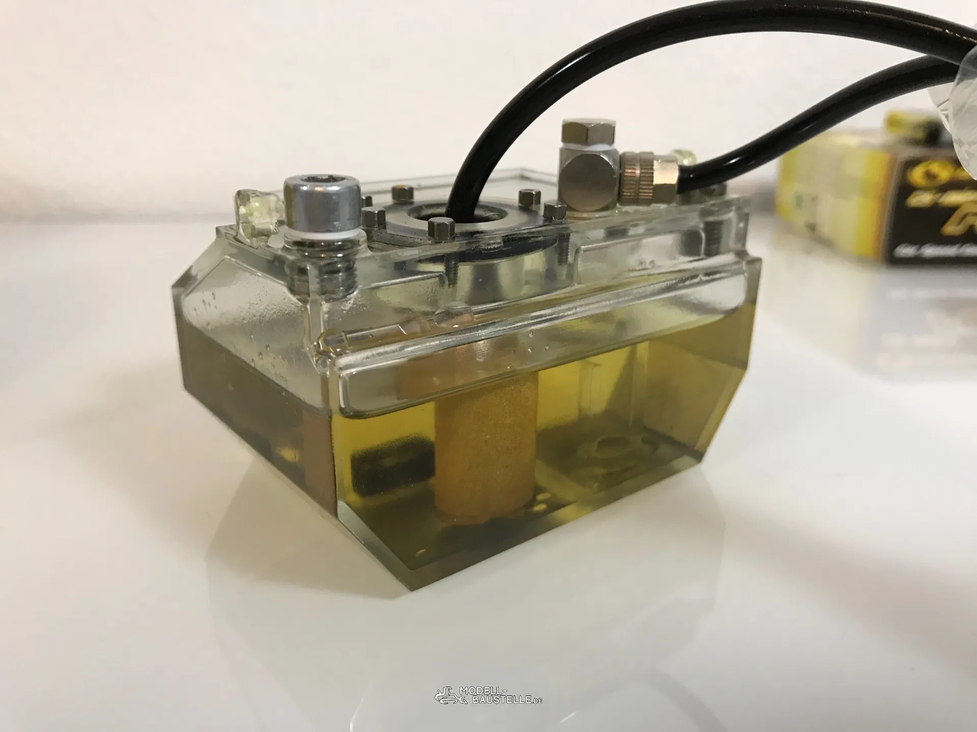

  • Hallo Thomas,
    vielen Dank für Deinen Einsatz und die Recherche. Der Tank läuft gerade bei mir durch den Drucker, ich werde Fotos einstellen, sobald er fertig ist. Das ganze ist ein Test momentan, da ich bei MArtin noch wegen einem Filtereinsatz anfragen möchte. Das wäre vom Platz ideail, wenn er in den Tank passen würde.

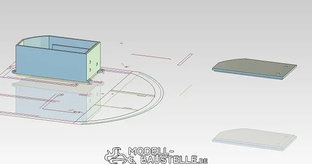

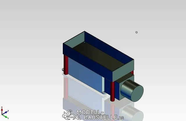

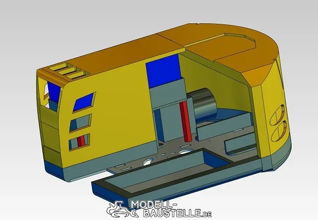

    Ich habe die Aufteilung jetzt nochmals überdacht, sodass man den Tank fast auch wieder konventionell fertigen könnte. Viel gewonnen ist jetzt durch die eine runde Seite nichts mehr. Dennoch möchte ich das Thema weiter verfolgen, da auch die Fertigung interessant scheint. Hier einmal ein paar screenshots zur besseren Vorstellung:
    Ulrich
  • Hey Ulrich,
    kein Problem, auch wenn ich nicht wirklich viel in Erfahrung bringen konnte.
    Aus welchem Material druckst du den Tank?
    Wäre schön wenn du weiter berichtest.
