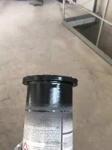

    Ich werde die Teile selber lackieren und dafür werde ich diese Farben verwenden...
    - RAL 7021 Schwarzgrau
    - RAL **2* ??? ;)
    - RAL 2115 Silber- Aluminium
    - RAL 9005 Schwarz
    - RAL 2182 Grau
    Weiter möcht ich noch sagen das der Baubericht einige Zeit dauern wird, da meine "Keller Zeit" beschränkt ist, da Ihr aber eh Bilder sehen wollt und nicht Text lesen, gibt es morgen das erste Bild :Winker:

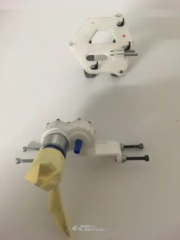

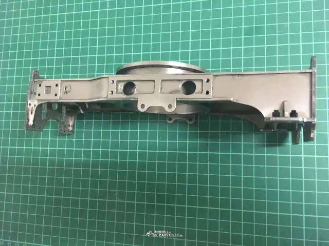

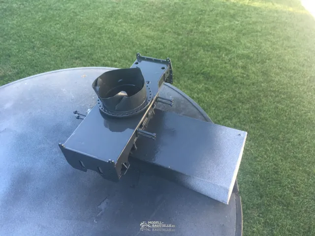

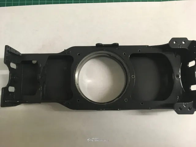

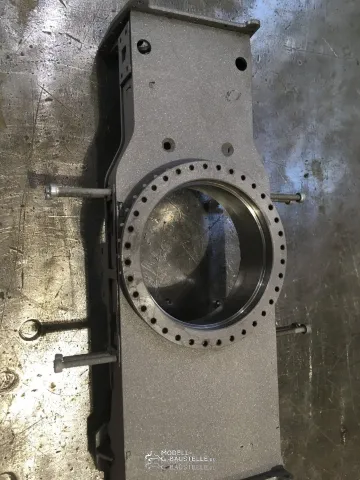

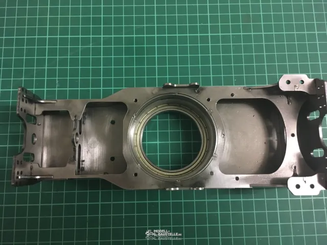

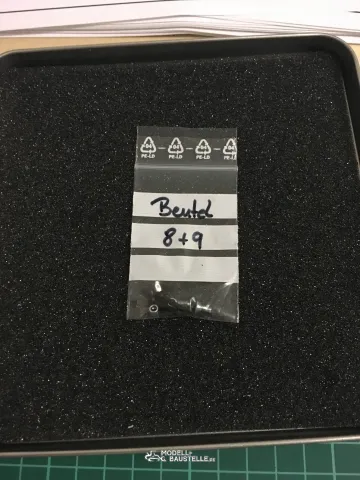

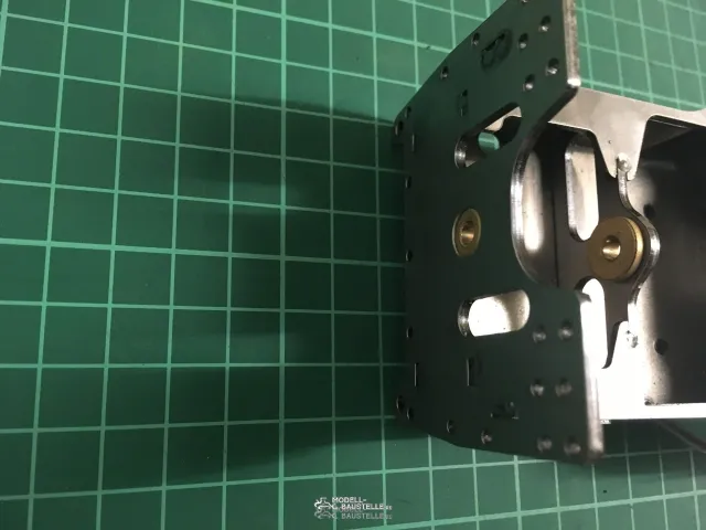

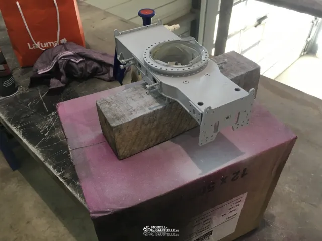

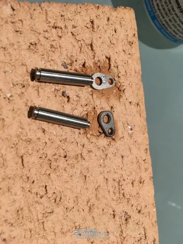

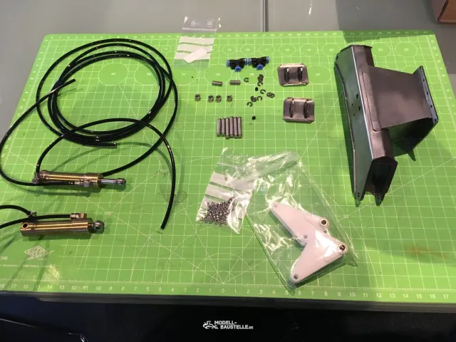

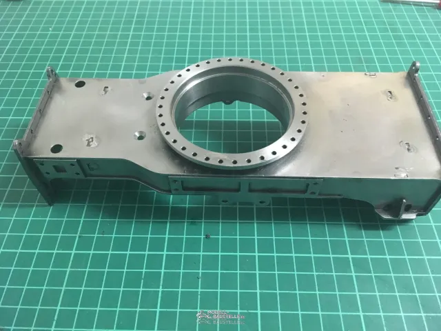

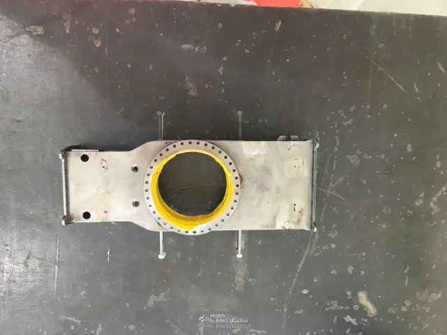

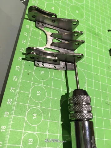

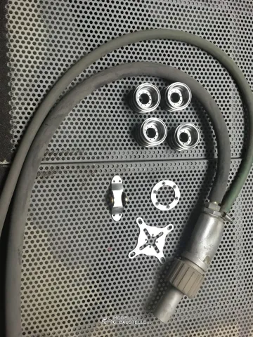

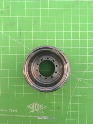

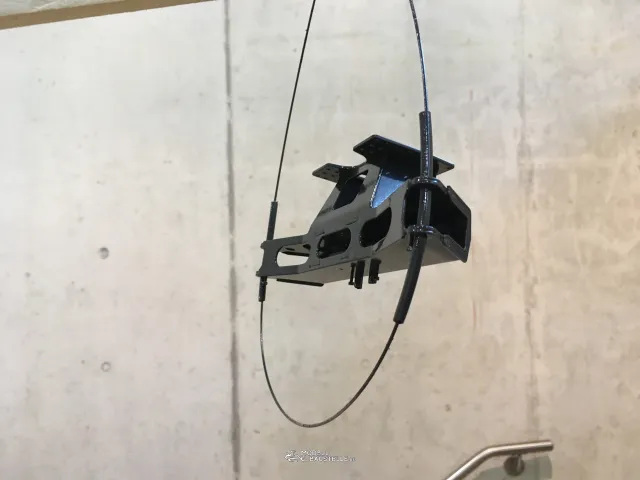

  • Nun aber zum Ersten Bild
    Wer die Bauanleitung kennt wird nun schon etwas überrascht sein... ich war es auch ;)
    Wen ich Frank richtig verstanden habe wird das so neu ausgeliefert, (Frank, wen du mit liest bitte ich dich bei falschen aussagen meiner seits zu korrigieren!)

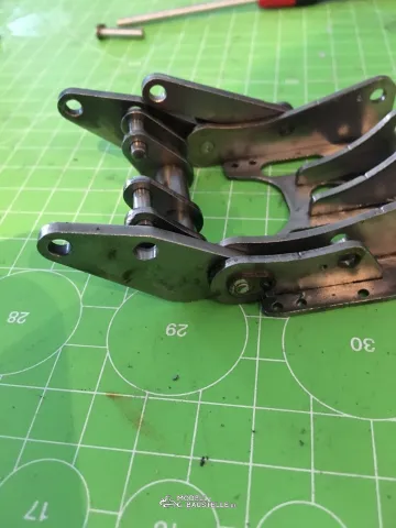

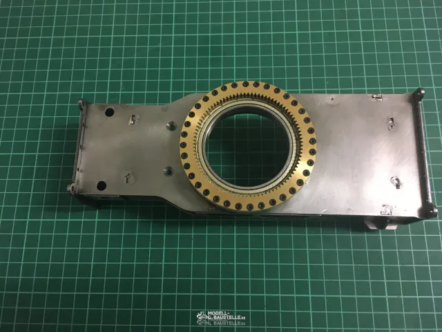

    Da ich eben auch ein schweizer bin und Ihr das schon von Jan und Damian kennt, musste erst einmal etwas auseinander geschraubt werden, um es dan später wieder zusammen schrauben zu können. ( ich lasse es beim schrauben und trenne nicht alles auf) ;-
    einiges Schrauben später..

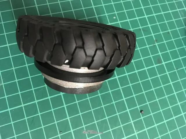

    noch mit Lager...
    ohne

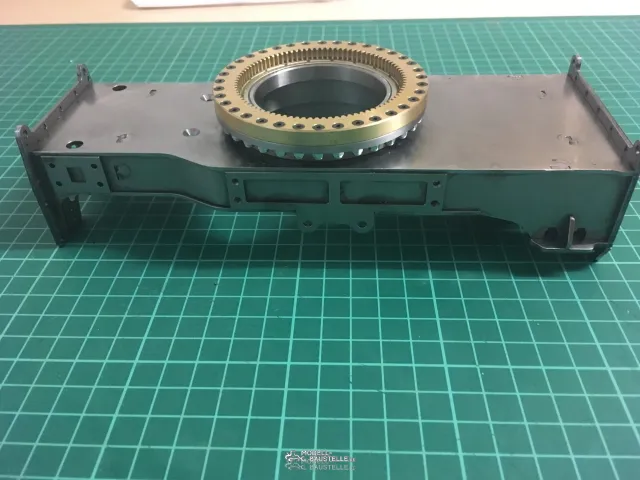

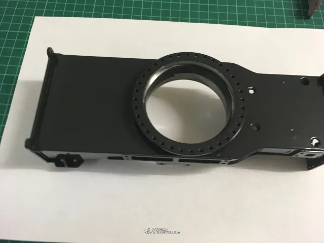

    Ich finde gerade der Unterwagen eines dieser Teile die mir sehr gut gefallen, schon der Drekranz ist eben wie im original verschraubt :)

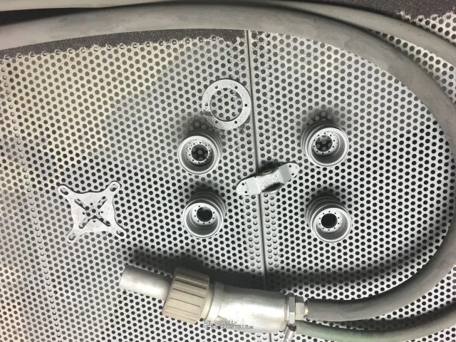

    Hier zur Erklärung warum ich das ganze wieder zerlege.
    - einfacher Sandstrahlen
    - einfacher lackieren
    - Änderung am Unterwagen
    - M2 Stopmuttern waren mir zu gross :vogel:
    Welche Änderung mehr dazu das nächst mal... :hand:
    Grüsse aus der Region Bern
    Mirko :undweg:
    Einmal editiert, zuletzt von Mirko (12. Oktober 2017 um 19:03)

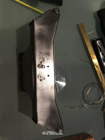

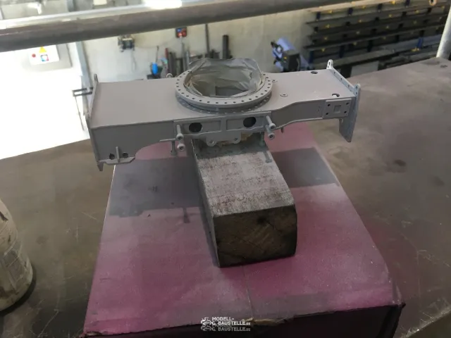

  • Hallo Leute,
    nun gehts weiter ...

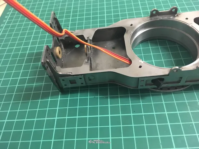

    So seht das jetzt aus, nach meiner ersten Änderung, wenn die Servoskabel schon im Unterwagen sind solten sie auch dort bleiben. :)

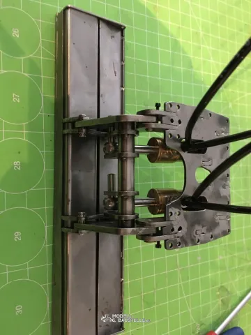

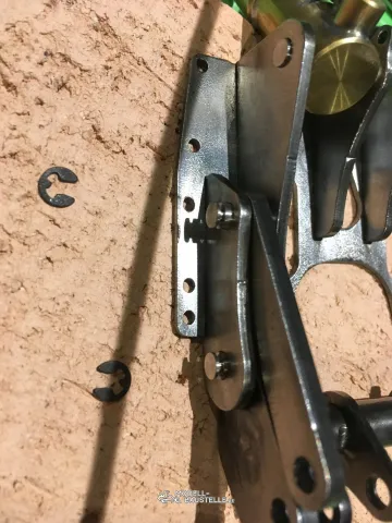

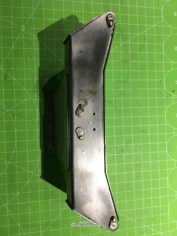

  • Danke Mirko, dass Du Dir wenigstens die Mühe machst Deinen Baubericht so detailliert zu veröffentlichen.
    Ist es mir gestattet meine Beobachtungen zu dokumentieren?
    Meine Empfehlung/Tipp:

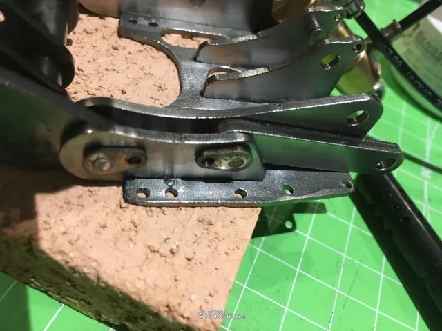

    Bitte probiere vor dem Lackieren die Leichtgängigkeit der Achsbrücke (Pendelbewegung), welche dann auf die Lenkachse geschraubt wird.
    Falls Du ein Schild montierst, bitte beachte die richtige Ausrichtung der unteren Kinematik, denn bei meiner Anleitungsversion ist das leider nicht richtig abgebildet.
    Sonst, Top Bausatz, Top Kundenservice, Top Qualität der 3D Druckteile.

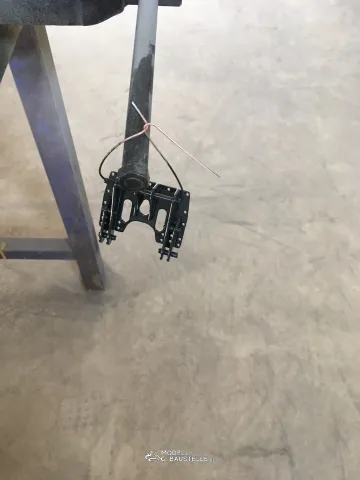

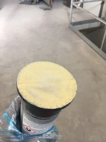

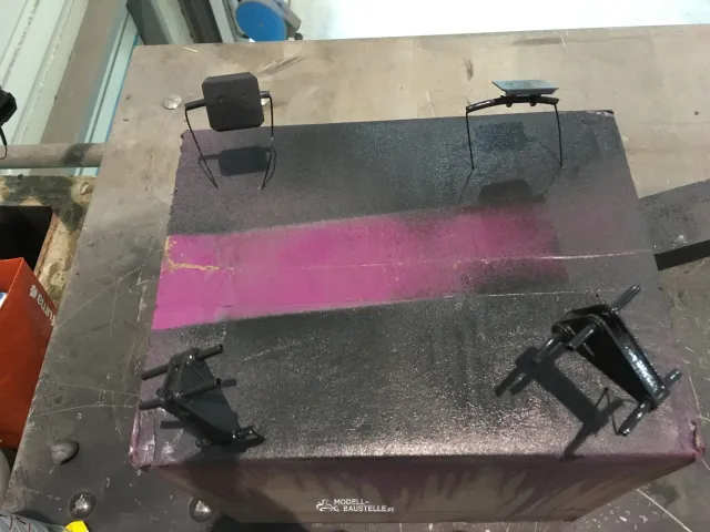

    Meine Empfehlung/Tipp zum Thema Lackierung der 3D Teile:
    Probiere Deine erste Lackschicht an einem Teil aus wo man das Ergebnis / falls verhaut / nicht sofort sieht.
    Meine erstes Produkt, welches ich zur Grundierung verwendet hatte, griff nämlich das Druckmaterial an.
  • Hallo Erwin, danke,
    klar kanst du deine Beobachtungen dokumentieren, für das ist ja dieses Forum.
    Jedoch würde ich dich bitten die jeweiligen Bauabschnitte abzuwarten, damit es verständlich bleibt.
    Bei der Achsbrücke muss man ganz leicht die Farbe abschleifen nach dem Lackieren und etwas das Messinglager, werde ich auch noch zeigen, deshalb die Bitte zur einhalten der Reienfolge ;)
    Zum Bausatz kan ich mich dir anschliessen bis jetzt Top, Service bei Fumotec ist unglaublich gut und auch schnell!! die 3D Teile finde ich auch sehr gut gelungen und detailliert.

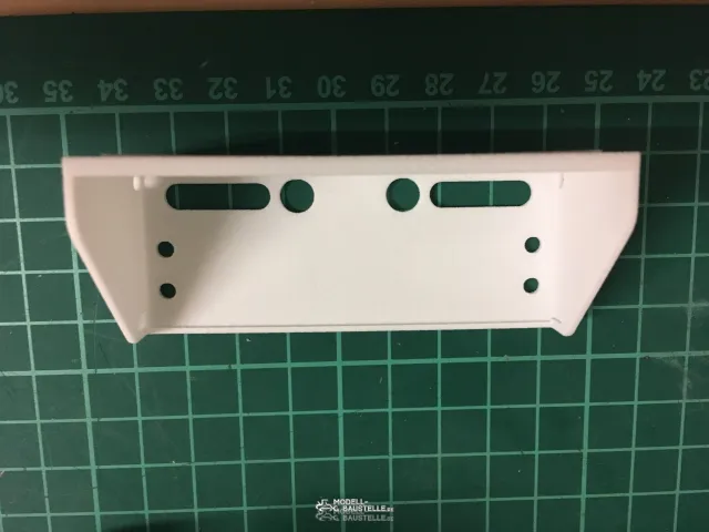

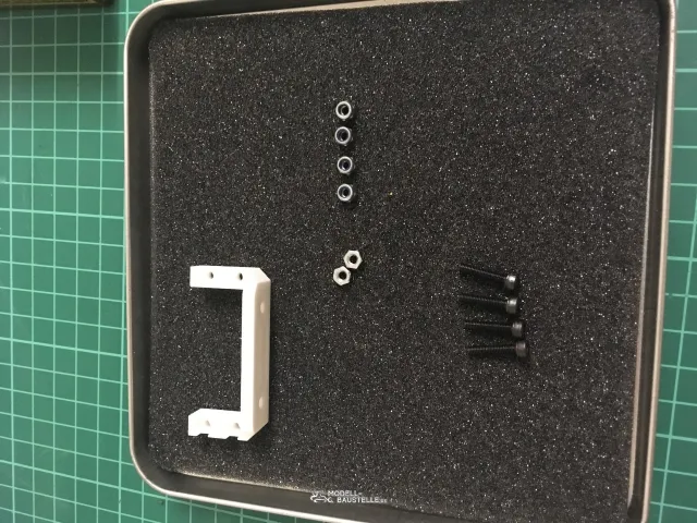

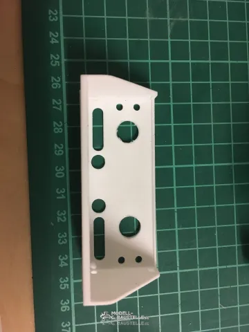

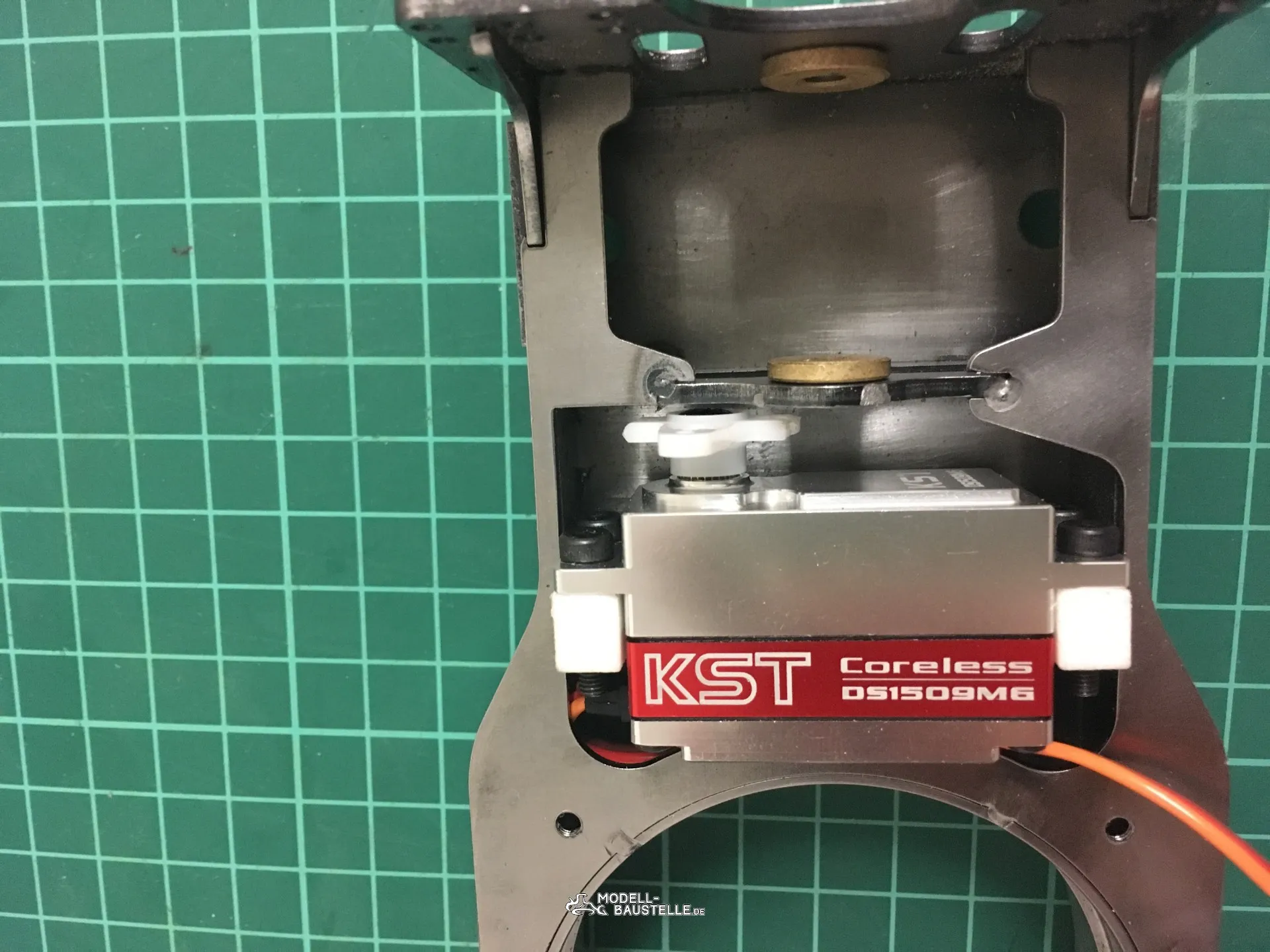

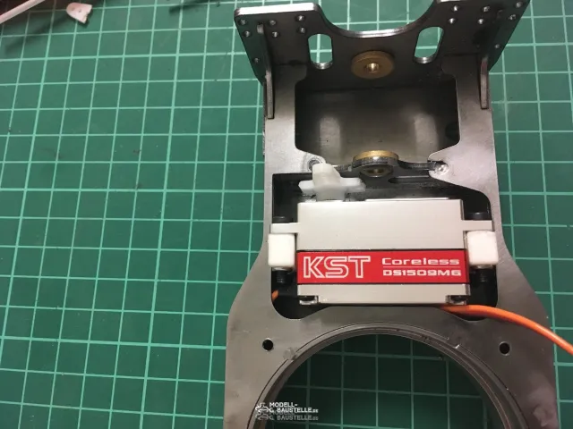

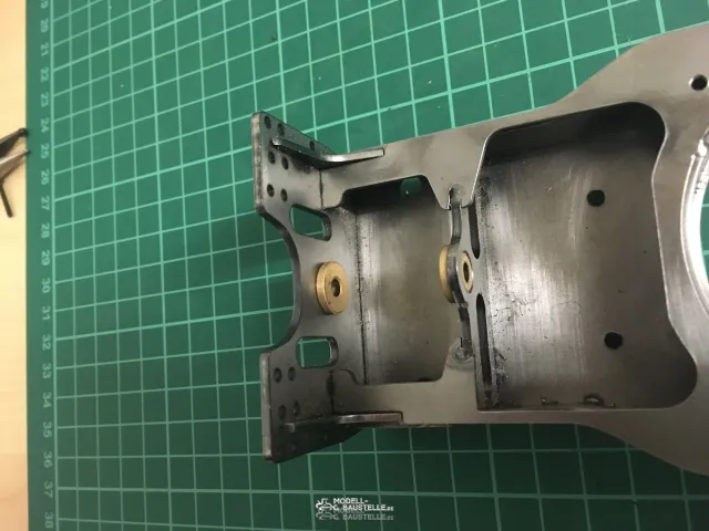

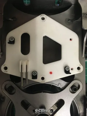

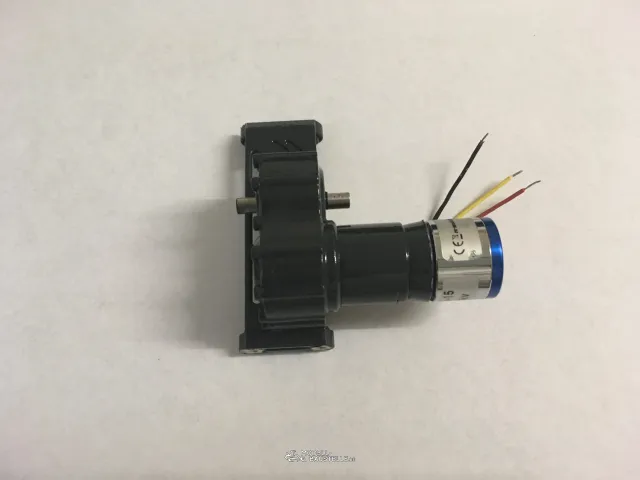

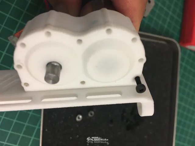

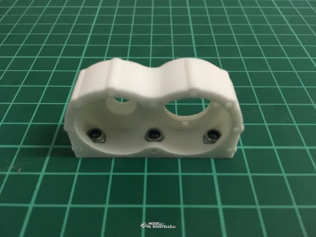

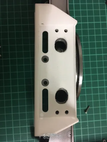

  • Lenkservo/ Einbau
    Auf Lars seinen Bildern konnte man schon sehen das wenig Platz beim einbau des Servos ist (Foto)
    Jedoch ist hinter dem Servo noch etwas Platz, daher hab ich die Servohalterung etwas abgeschliffen um das Servo zu versenken.
    Nun hat das Servo genügendplatz zum arbeiten und auf der unteren Servoseite ist es anliegend.
    Mirko :undweg:
    2 Mal editiert, zuletzt von Mirko (16. Oktober 2017 um 20:54)

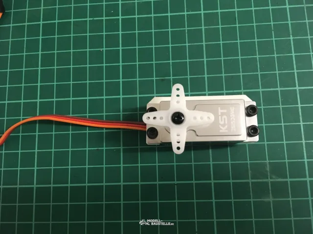

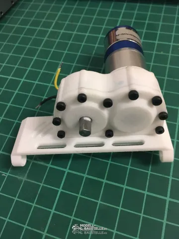

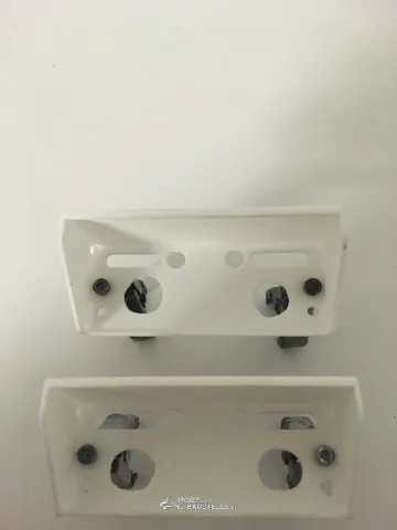

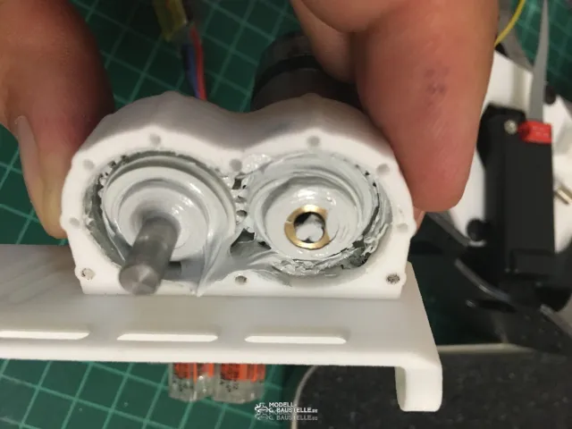

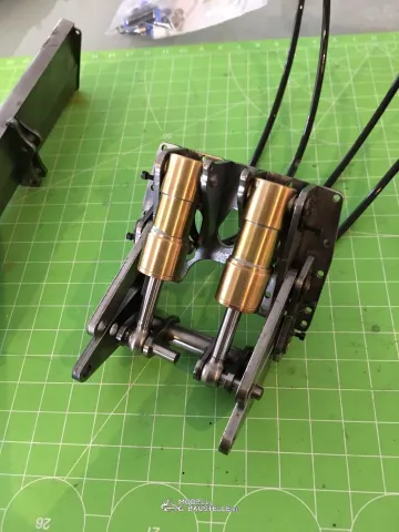

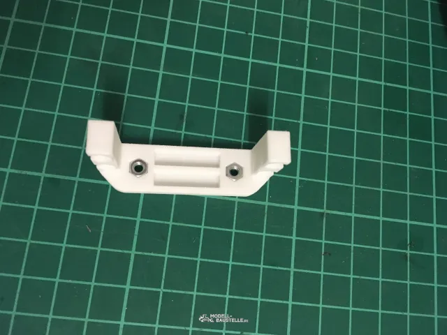

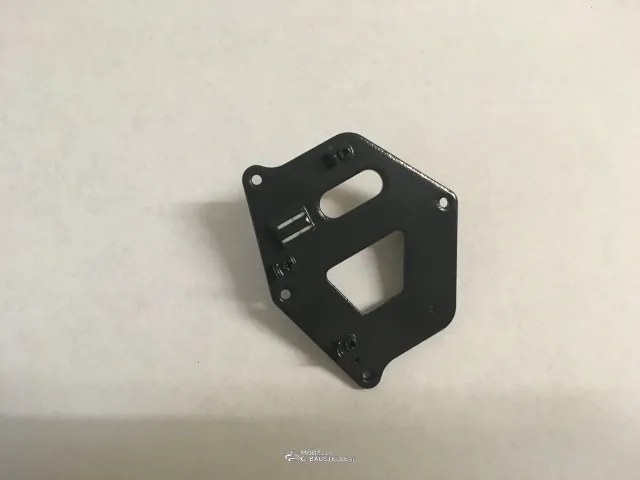

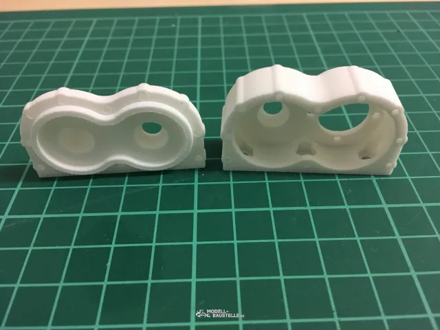

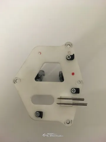

  • Einbau Servo Differentialsperre
    Das Servokabel wurd nach dem Lackieren durch den Unterwagen (Löcher seitwärts geführt)
    Bei diesem Servohalter werde ich noch Halterungen für die Hydraulik fixieren, mehr das nächste mal...
    Mirko :undweg:

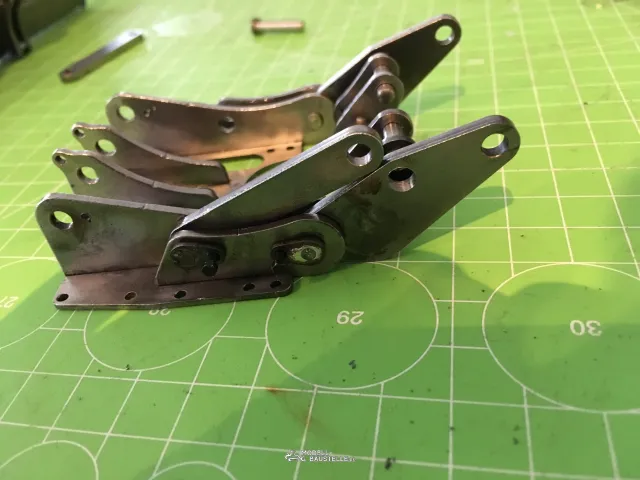

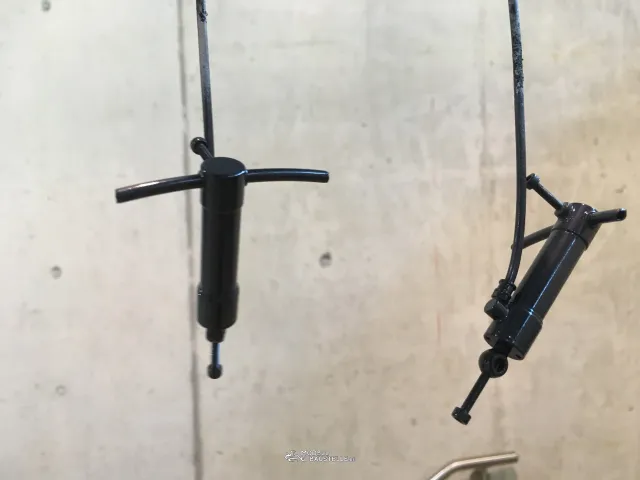

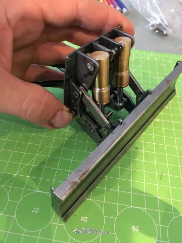

  • Befestigung Hydraulischschläuche
    Hier mal eine erste Idee zur befestigung der Hydraulikschläuche
    Mirko :undweg:
