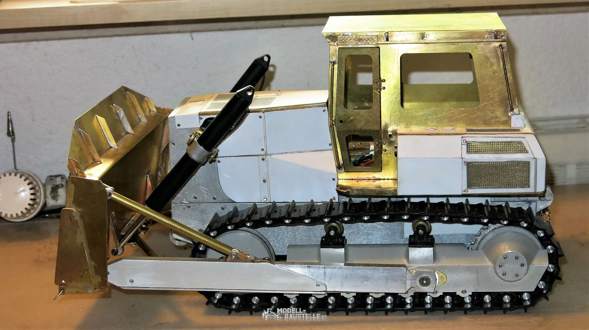

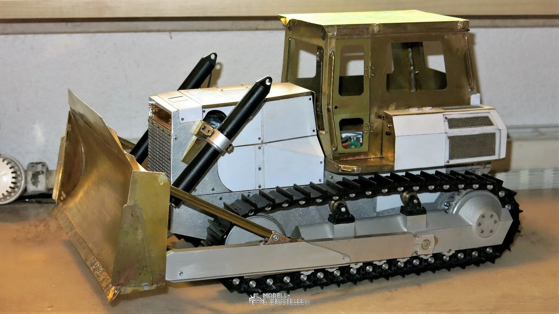

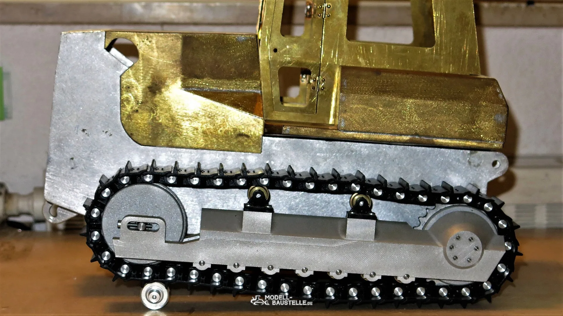

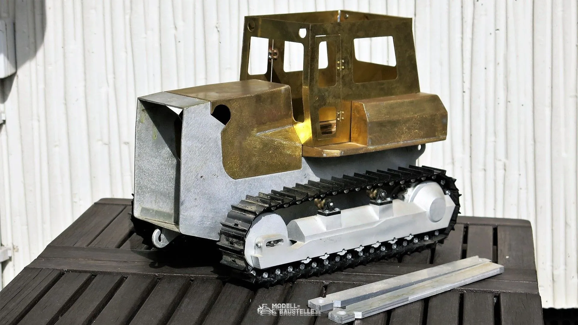

Mein neues Projekt : eine Liebherr PR 751 in 1 : 14

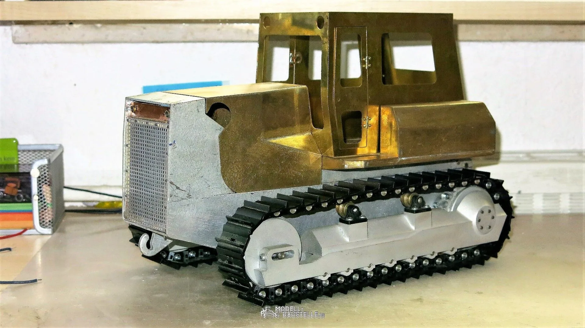

  • Hallo ,
    so langsam geht es los .
    Konnte eine Liebherr PR 751 im begonnenen Bauzustand erwerben , dabei half es mir sehr das ich die zweite Caterpillar D10 Raupe verkauft habe .
    Fange gerade an zu sondieren was ich an Material und Zurüstteilen benötige .
    Die Liste wird immer länger , aber ich freue mich darauf dieses Projekt fertig zu stellen . :freude:

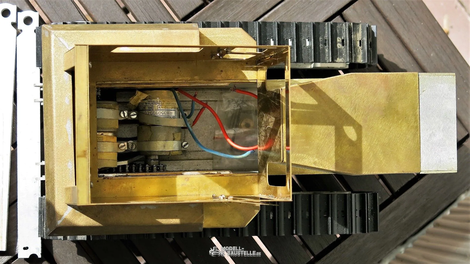

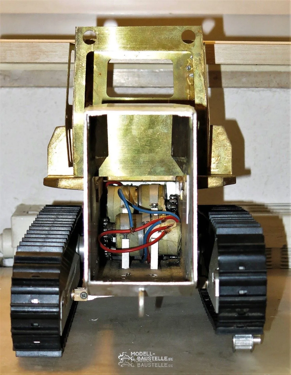

    Aber hier erst einmal der augenblickliche Bauzustand .
    Die erste größere Entscheidung wird sein , baue ich sie mit Hydraulik oder mit E. Zylindern .
    Das hat wieder etwas mit der Reibung zwischen Daumen und Zeigefinger zu tuen .
    Dann muß das Schubschild inklusive der Arme und Anlenkung komplett selber gebaut werden .
    Ebenso die ganze Innenausstattung .
    Auch außen an der Raupe ist noch viel zu erstellen .
    Also , gehen wir es an .
    Dies hier wird kein zwei Monatsprojekt .
    Grüße Bodo

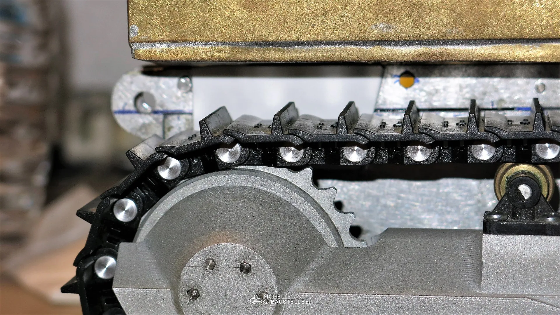

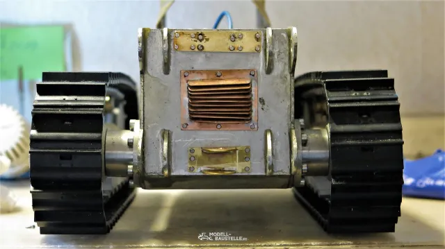

  • Hallo ,
    eigentlich wollte ich noch nichts machen aber ich konnte nicht anders .
    Man , war das spannend .
    Der Anfang ist gemacht , die Turasabdeckungen haben Beide ihre sechs Befestigungsschrauben erhalten .
    Jetzt gehts mir besser . :freude:
    Grüße Bodo

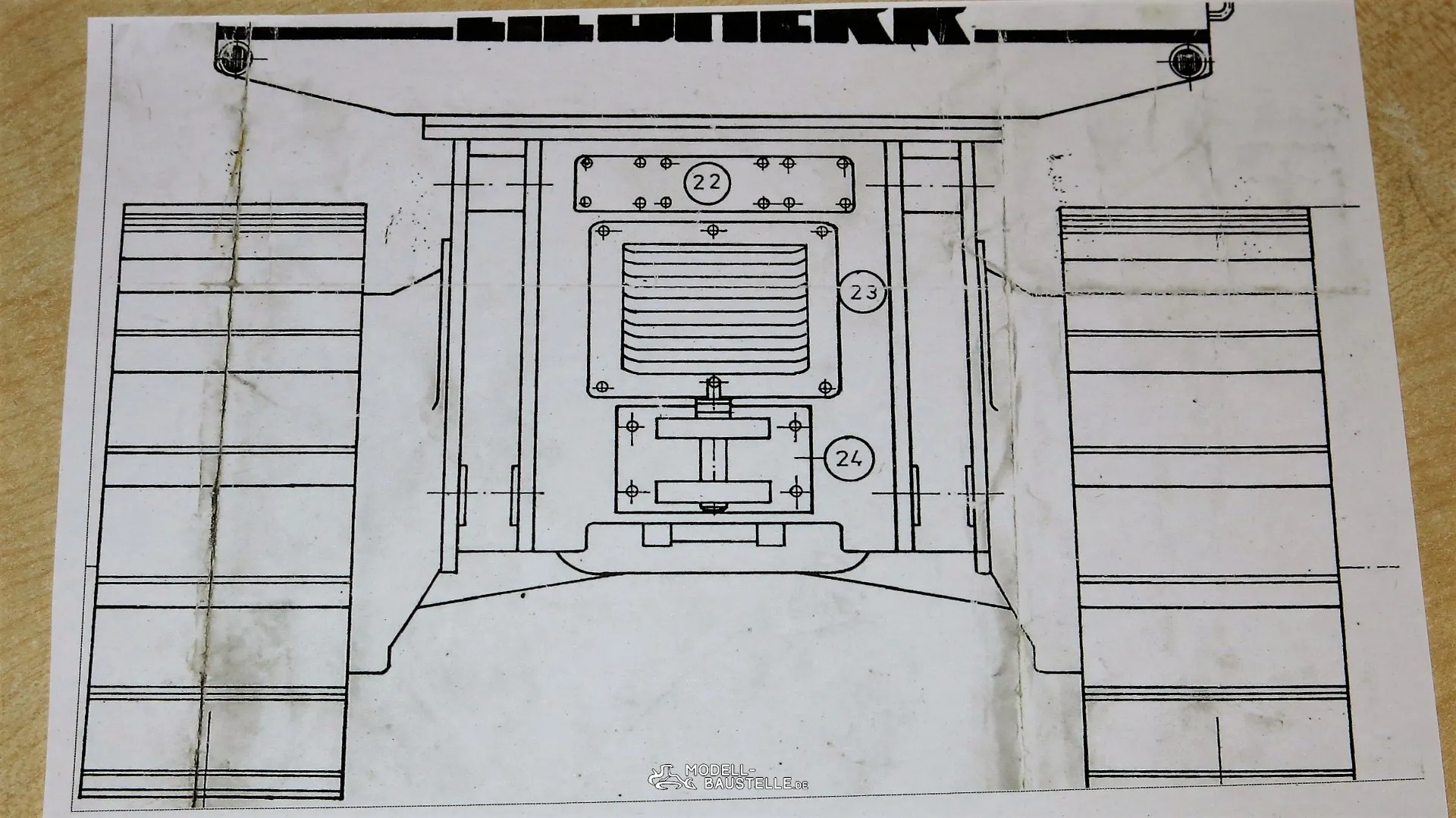

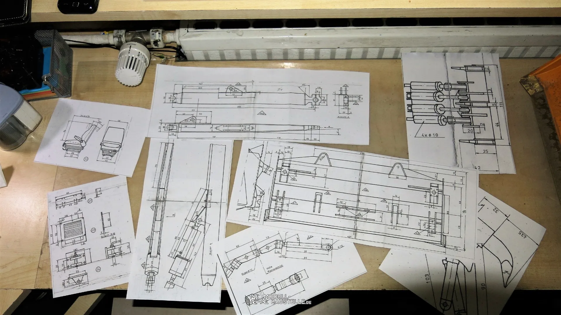

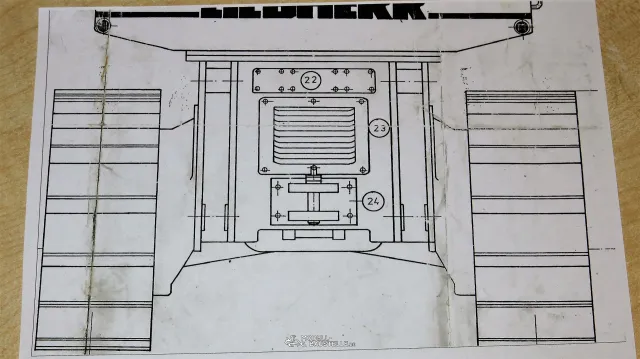

  • Hallo ,
    die nächsten Arbeiten die man nicht in einem Baubericht erfährt.
    Das Skalieren von Bauplänen .
    In meinem Fall von 1 : 10 in 1 : 14 .
    Das Ganze in eine Kopieranstallt zu geben macht für mich keinen Sinn da die Pläne selbst für meinen begrenzten Raum viel zu Groß sind .
    Bisher ca. 2,5 Stunden und ich bin noch lange nicht fertig .
    Grüße Bodo

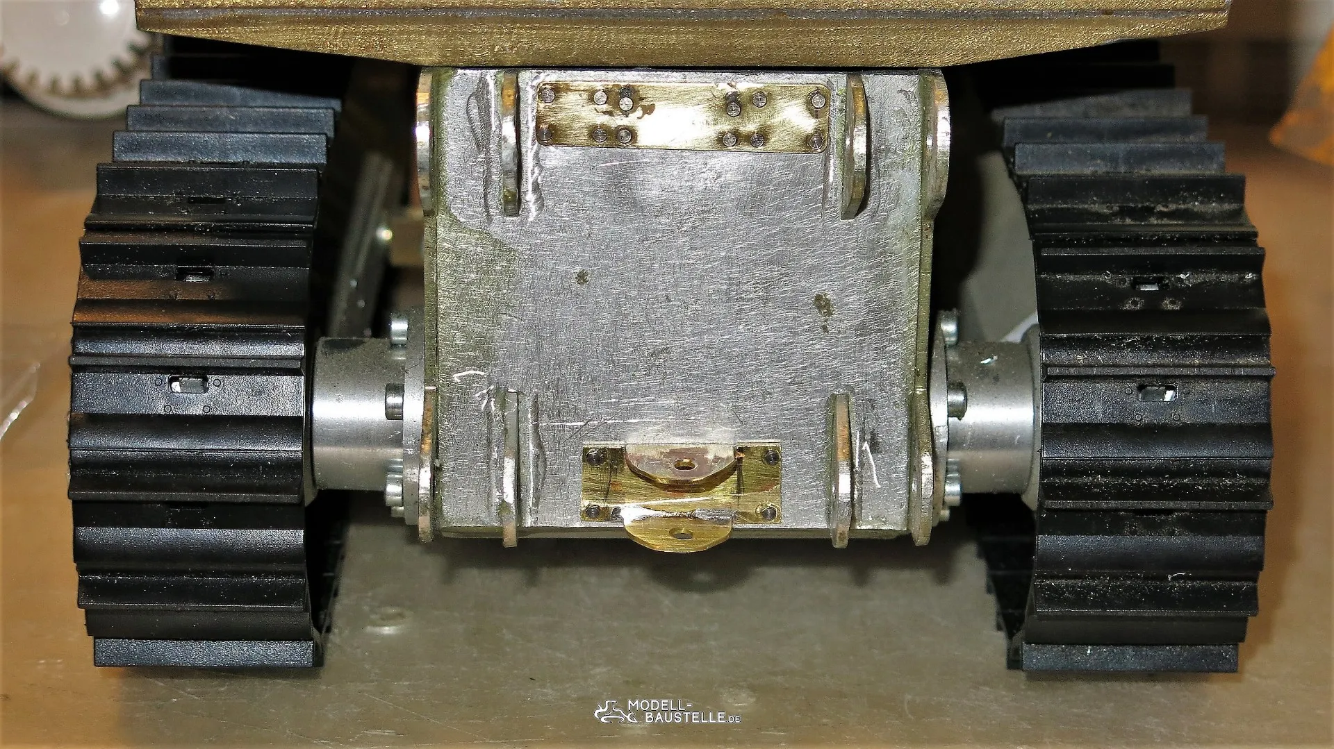

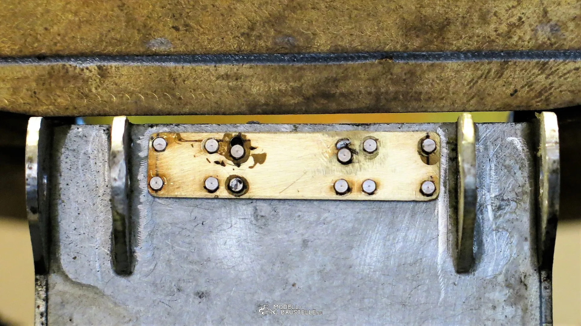

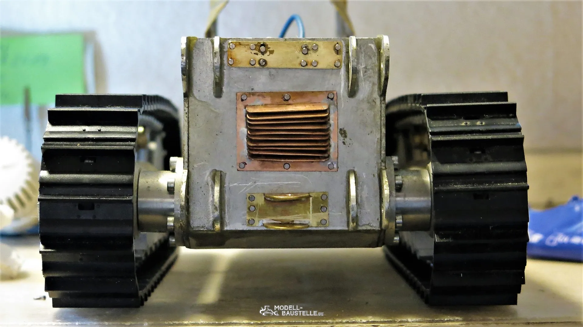

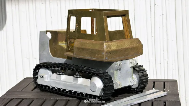

  • Hallo ,
    das Aufhübschen geht weiter .
    Eine Schraubplatte ???????????????????? wurde mit M 1,6er Sechskantschrauben am Heck verschraubt .
    Keine Ahnung wozu sie da ist , aber jetzt ist sie da wo sie hingehört ,
    Mehr Zeit war Heute nicht .
    Grüße Bodo

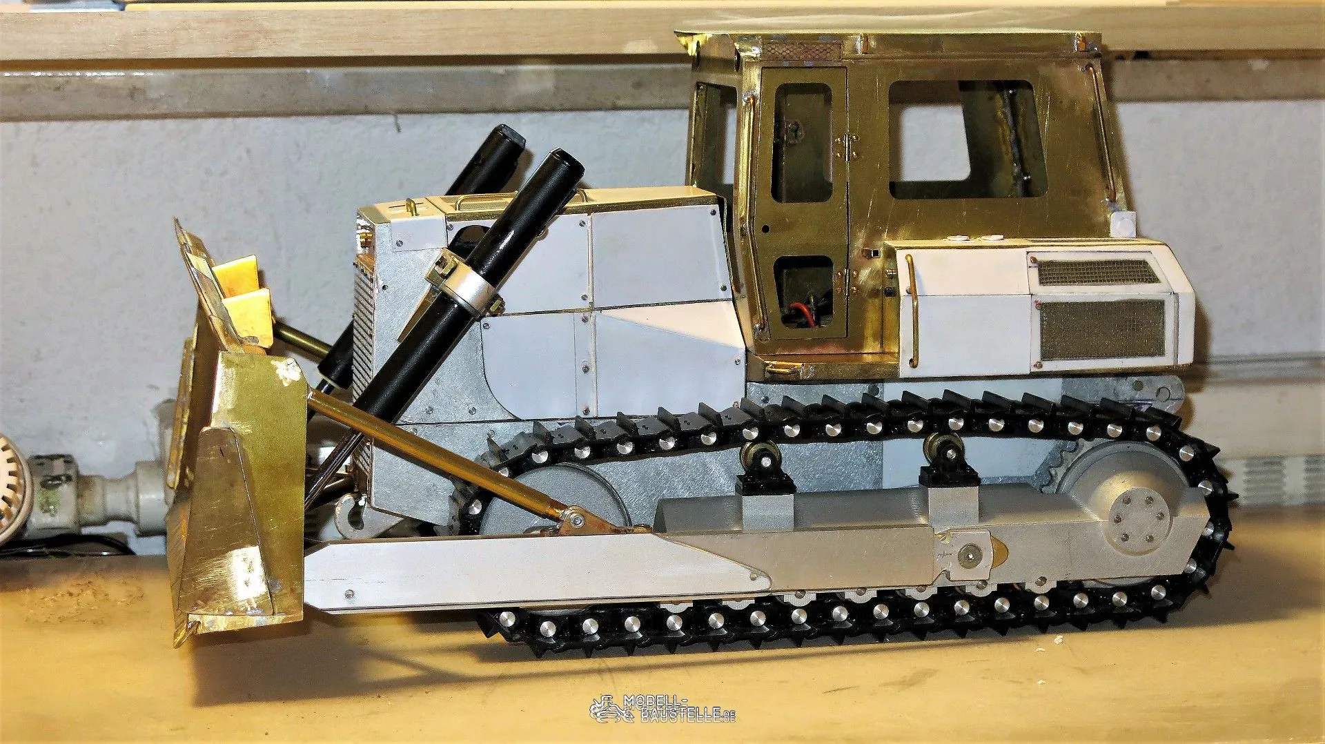

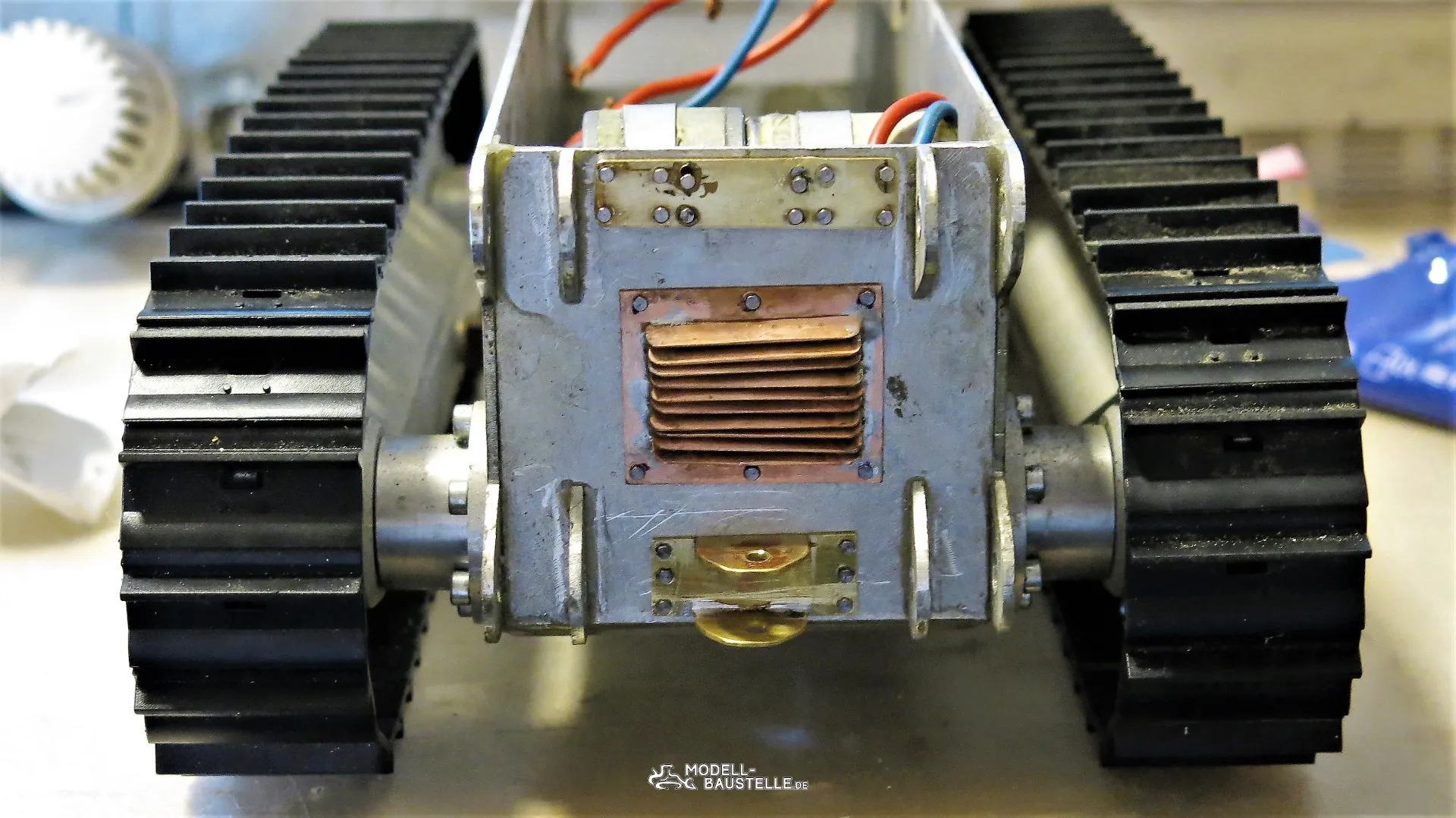

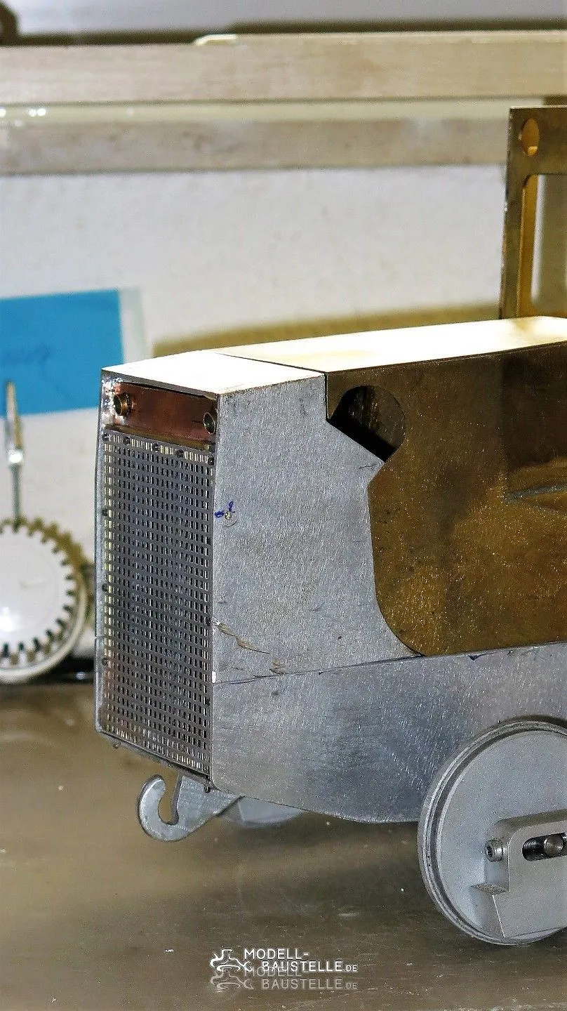

  • Hallo ,
    Du meine Güte , ein verbogenes und verbeultes Lamellengitte dauert ja noch länger zu bauen als ein Normales .
    Aber es ist fertig und verschraubt . :D
    Grüße Bodo

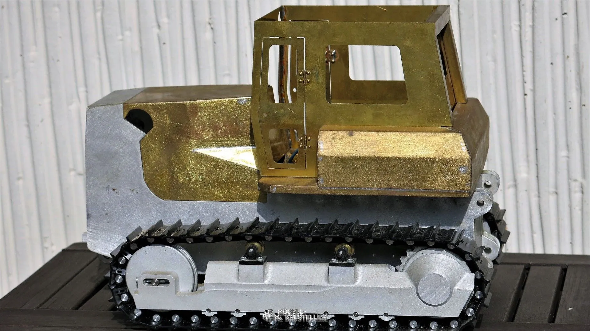

    So , dieser Bereich ist jetzt fertig detailiert .
    Mal sehen welchen Bereich ich mir als Nächsten vor nehme .
  • Hallo Daniel ,
    ich nehme Dir Deine Meinung nicht übel .
    Das ist nicht aus Versehen passiert , das ist so gewollt .
    Es wird noch mehr an der Raupe geben das beschädigt , verbeult , gefiickt und verrostet ist denn sie ist ja nun auch schon ein älteres Liebherr Fahrzeug .
    Man wird Ihr ( wenn sie fertig ist ) Ihren arbeitstechnischen Leidensweg deutlich ansehen .
    Ich finde es gibt schon genug nagelneue Baufahrzeuge auf unseren Parcouren warum soll ich diese Zahl dann noch vergrößern .
    Bitte nicht falsch verstehen , die sehen klasse aus aber ich will mal wieder etwas Anderes bauen .
    Grüße Bodo

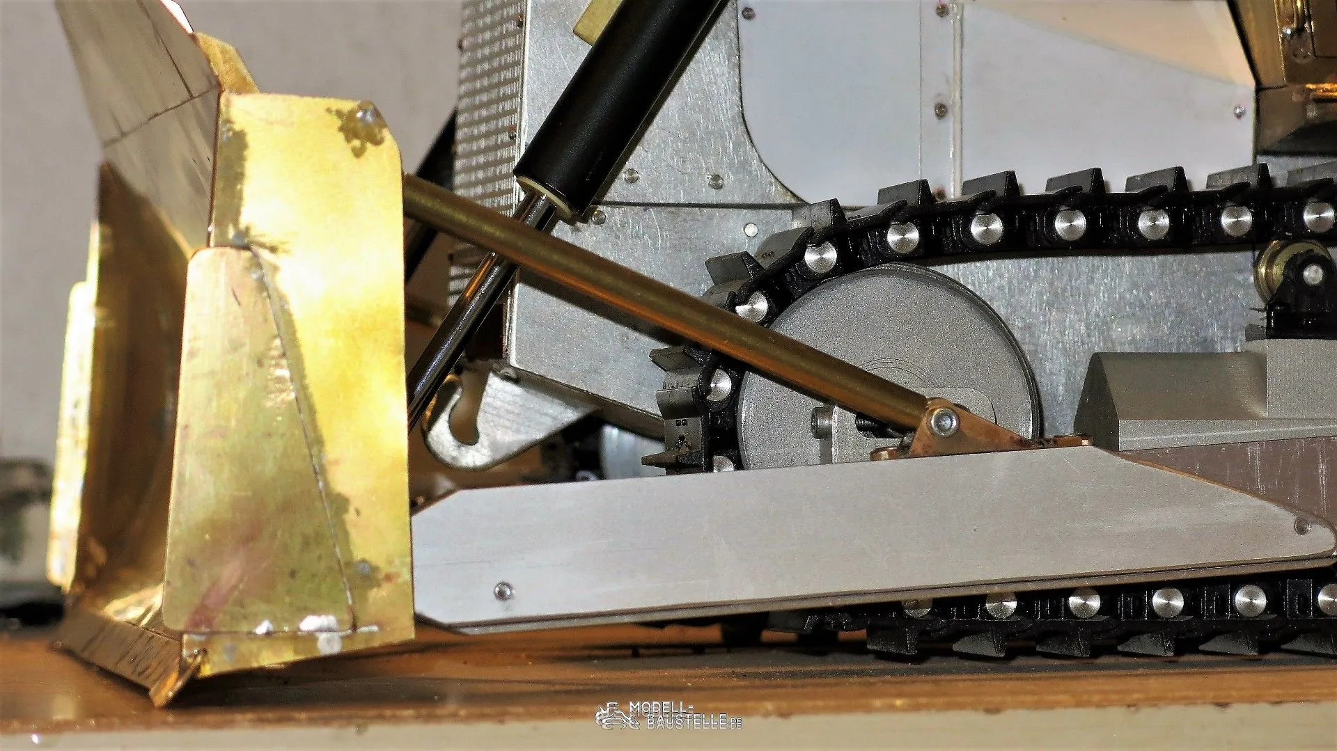

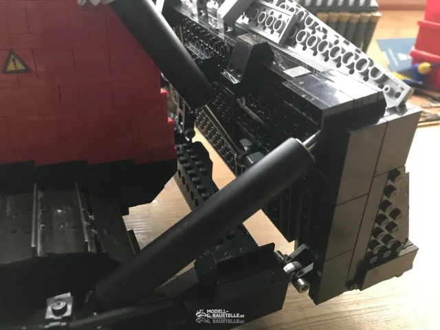

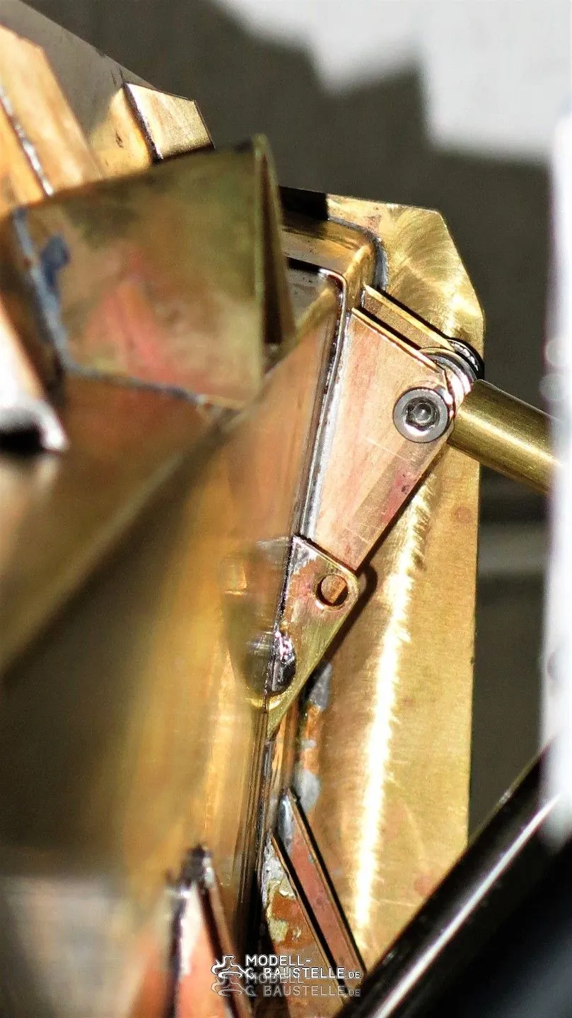

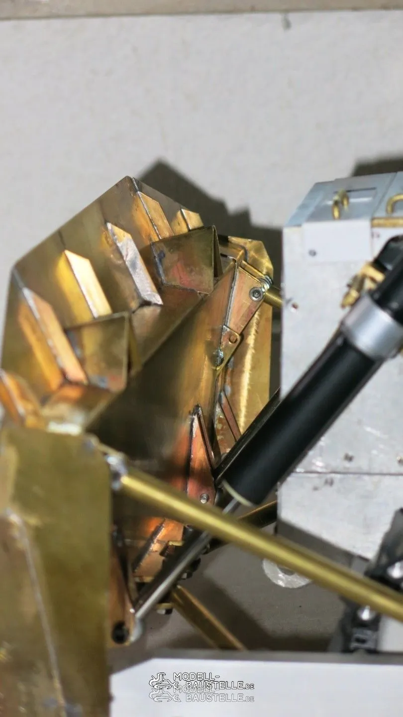

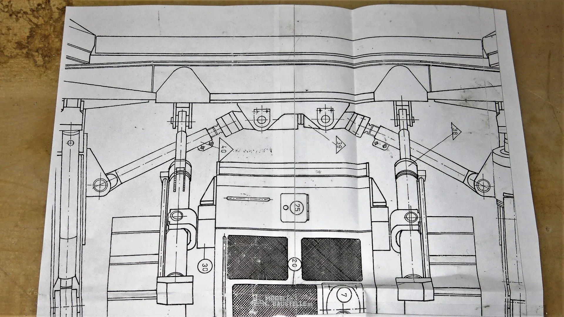

  • Hallo und guten Morgen .
    Ich sitze nun schon seit zwei Tagen über der Zeichnung der Schildarme und Ihrer Anlenkung .
    Ich verstehe sie nicht .
    Auf der rechten Seite ein Zylinder auf der Linken keiner ?
    Dafür seltsame Anlenkungen unten am Schild ?
    Sollen das ebenfalls Zylinder sein ?
    :Denk:
    Sollte davon Jemand die Zusammenhänge kennen so würde ich mich freuen wenn er mich aufklären könnte .
    Dank im Voraus .
    Grüße Bodo

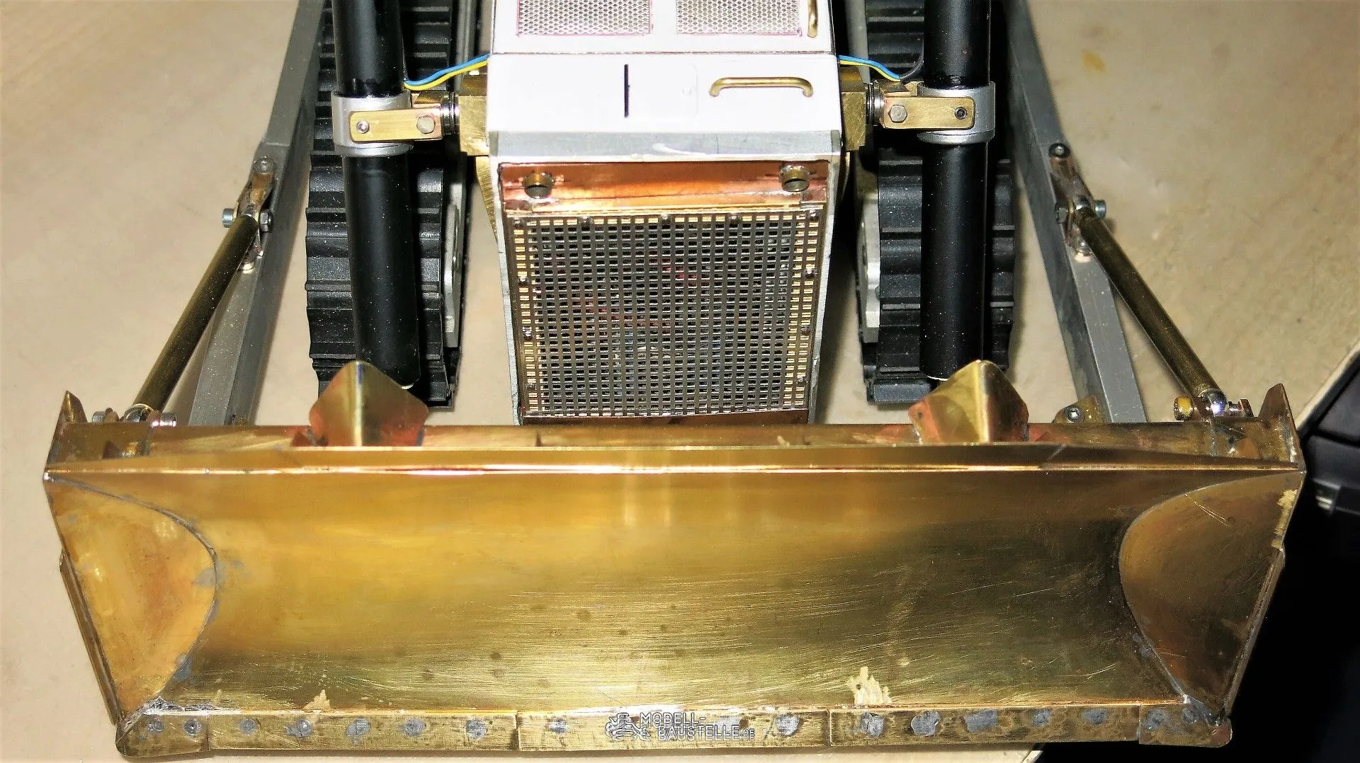

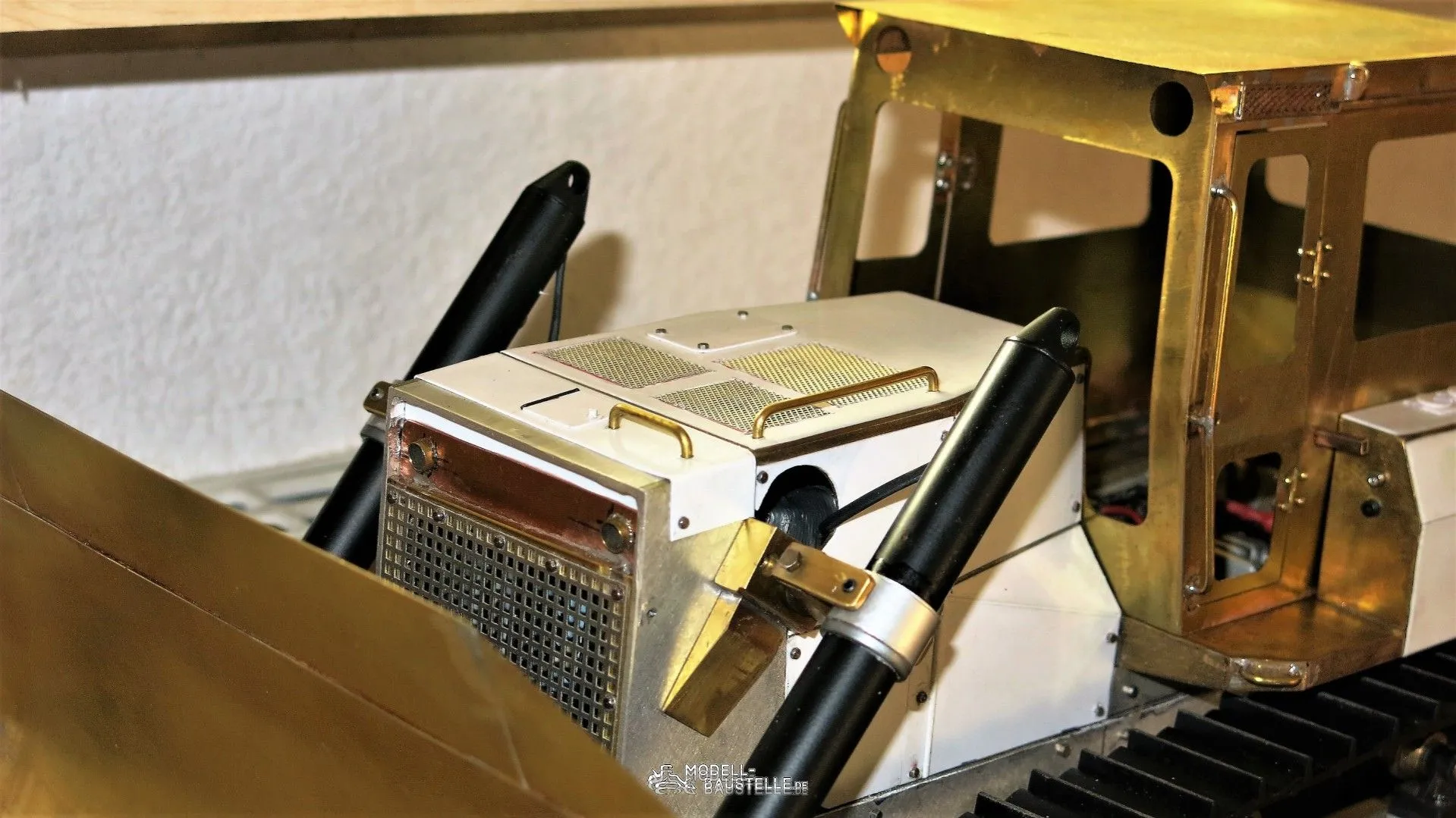

  • Hallo Jodie ,
    Eine geniale Baubeschreibung , hat meine Frage total beantwortet , Danke .
    Nur weiss ich noch nicht ob ich das selber umsetzen kann ( mangels Maschinenpark und Fähigkeiten ) .
    Ich hoffe ich finde da für mich noch eine Lösung , habe ja noch Zeit .
    In dem Baubericht habe ich auch die Lösung für die Höhenbeweglichkeit meiner Kettenschiffe gefunden .
    Die werde ich , Bernds Einverständnis voraus gesetzt , vom Prinzip her kopieren .
    Ich bin mir sicher das ich , vielleicht nach dem 10. Durcharbeiten des Bauberichtes , noch einige Problemlösungen für mich finden werde .
    Noch einmal Danke für den Hinweis zu dem Baubericht .
    Grüße Bodo

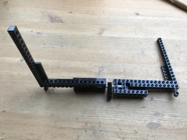

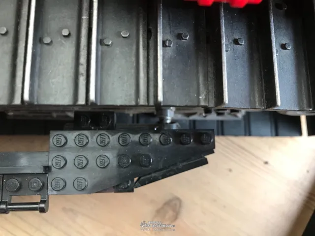

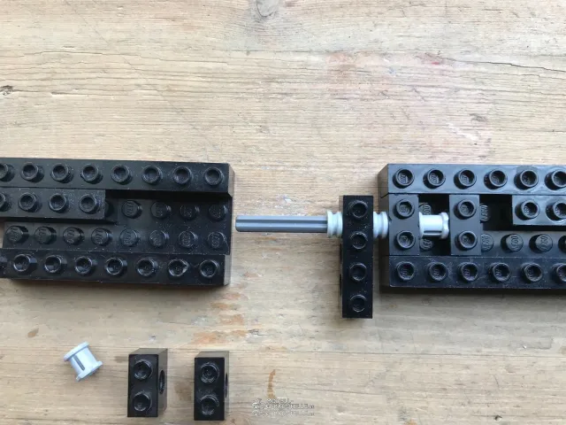

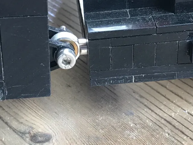

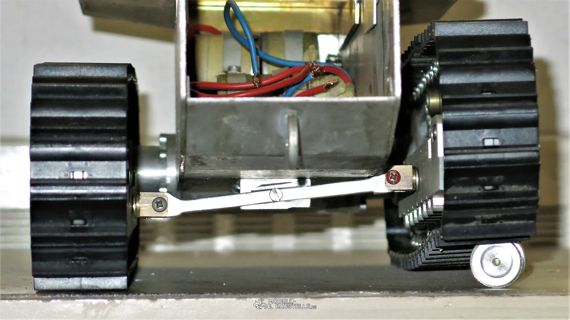

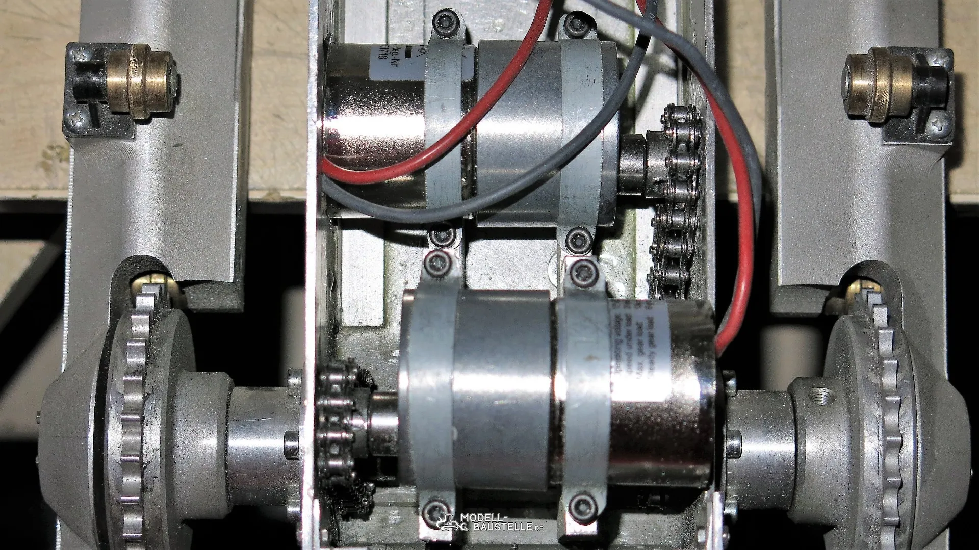

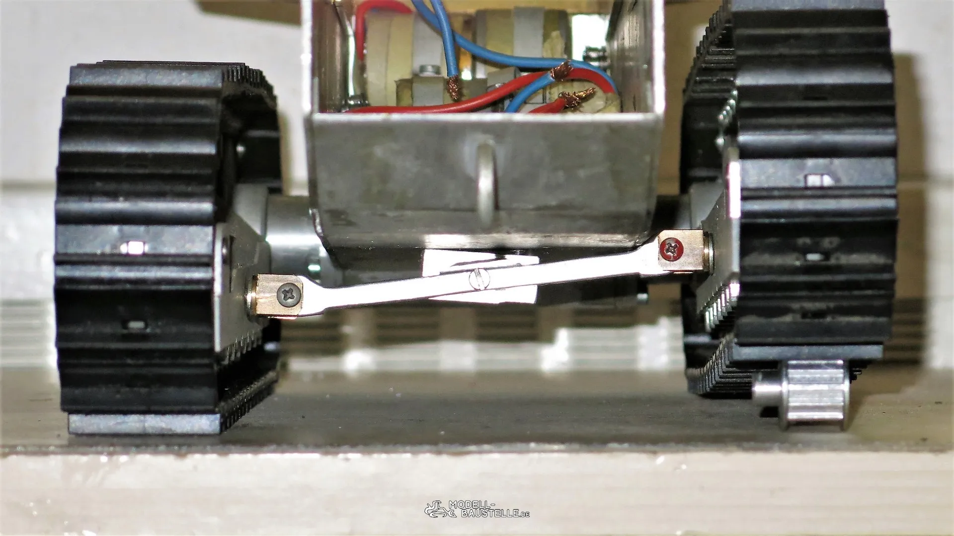

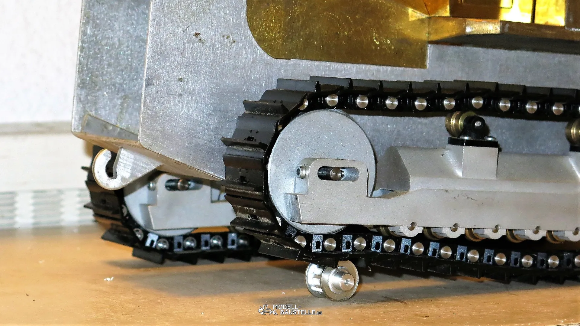

  • Hallo ,
    Dank Jodie`s Hinweis auf den genialen Baubericht von Bernd als Vorlage ist meine Liebherr 751 seit 10 Minuten mit einem funktionierenden
    Kettenpendelfahrwerk ausgerüstet .
    Keine zwei Stunden und es war fertig . :D
    Allerdings war schon ein Teil fertig nur war es fest an der Wanne verschraubt .
    Der Restliche Umbau und dasv Verstärken war dann keine großartige Sache mehr .
    Hupd da muß ich noch ein mal ran , die Schraube sollte ja wenigsten eingedreht sein .
