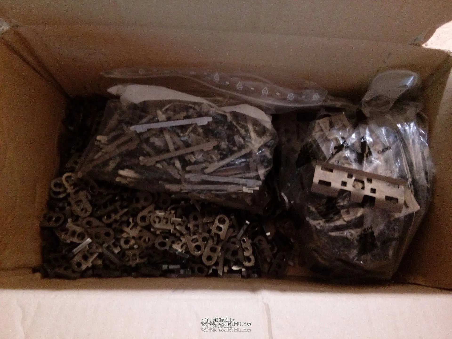

    Diese Woche sind auch schon die ersten Teile für die Kette gekommen die ich selbst mache !

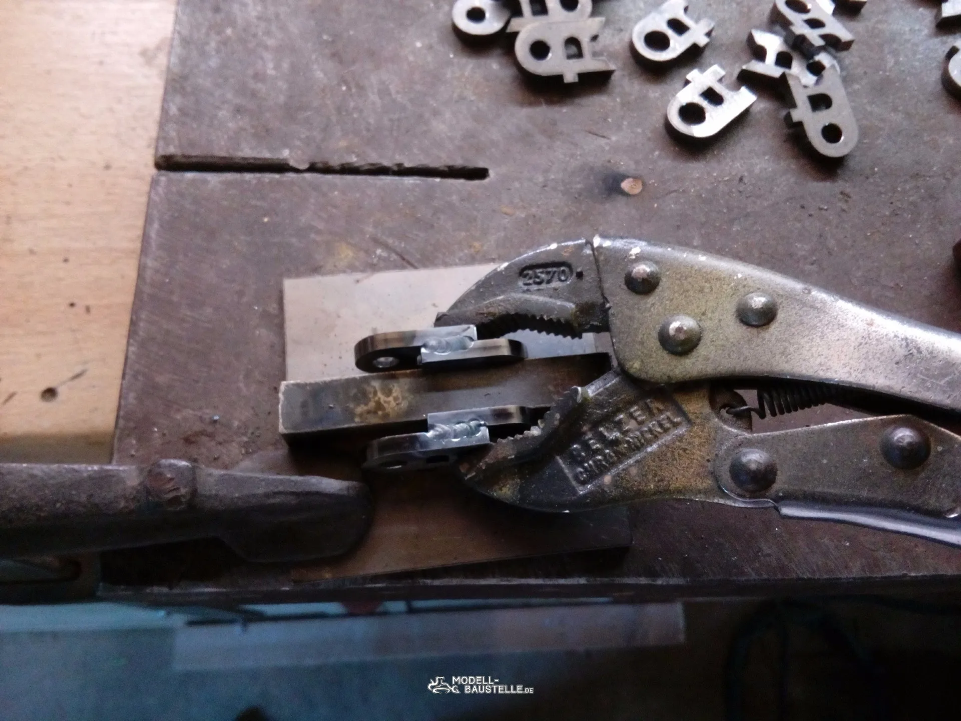

    Dazu habe ich mir eine Schweißhilfe erstellt um die Teile des Kettenbands zusammen zu Schweißen.

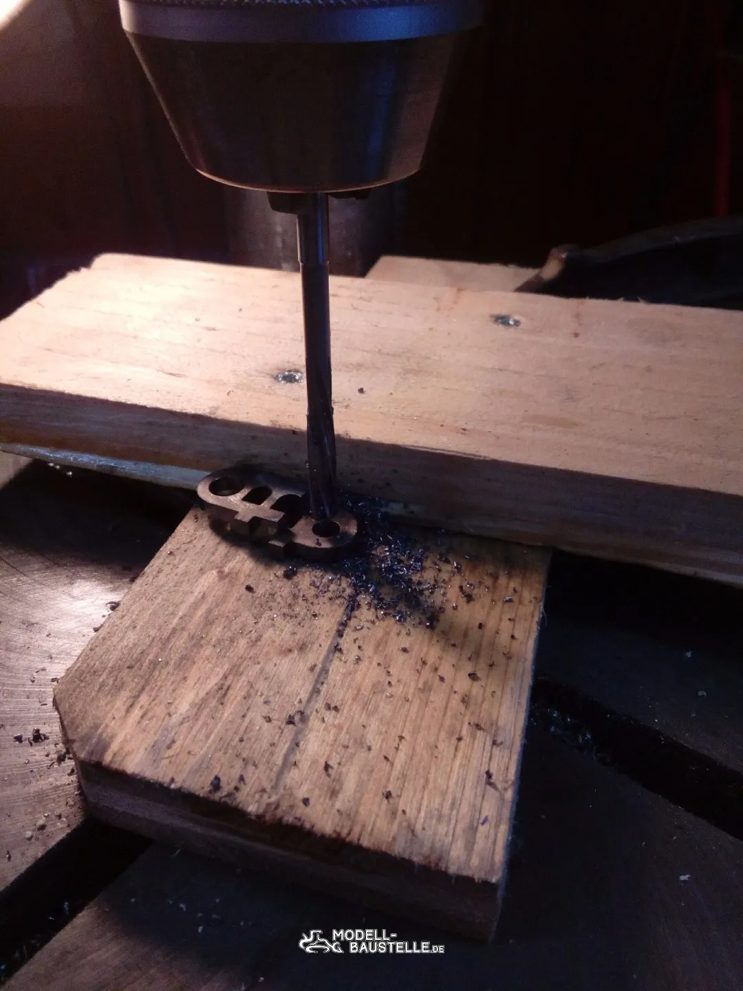

    Heute habe ich dann die 400 Teile zu 200 Teilen zusammen geschweißt und diese dann alle mit einer 6er Reibale und einer 8er Reibale gerieben.

  • Gestern war es so weit und der Postbote brachte 18 Kg Laserteile für den Unterwagen :D :D
    Hier mal auf der Werkbank ausgebreitet !
