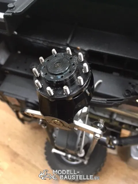

  • Abend zusammen,
    kann sein, dass ich auf dem Schlauch stehe, aber hat hier schon jemand oben genannte Kombination verbaut? Das System ansich ist mir klar, allerdings müssen zur Montage des neuen Distanzringes die alten Stehbolzen heraus. Diese sind von hinten mit dem Nabenkörper verschraubt.
    Der Nabendeckel scheint ausgepresst, wahrscheinlich sitzt darunter eine Mutter auf dem Achsstummel. Habe ihn noch nicht abbekommen und möchte die gute Achse auch nicht unnötig malträtieren.

  • Hi Ulrich,
    vor dem selben Problem stand ich auch schon. Und zwar hatte ich eine Scale Art Vorderachse, bei der ich die Schrauben wie auf deinem Bild hatte... (Felgen werden mit Muttern befestigt) und eine Variante bei der die Felgen mit Schrauben von aussen befestigt werden. (also ohne die Stehbolzen).
    Zum Entfernen musste ich die Vorderachse zu Scale Art schicken um die Schrauben zu entfernen. Gibt anscheinen ne neuere und ältere Variante.

    Ich war schon kurz davor die Bolzen ein wenig Richtung Achsenmitte zu drehen, damit ich mit einem Diamantblatt dazwischen komme. Dann den Bolzen nach vorne ausdrehen. Man braucht ja später nur noch vier Gewindegänge, den Rest könnte man ja Plan kürzen...

  • Hallo zusammen,
    anbei die Antwort von Herrn Michalik:
    "Hallo Herr Geiger
    Die Stehbolzen lassen sich nicht so einfach aus der Achse ausbauen. Hierzu muss die Achse komplett zerlegt werden, was nicht einfach ist, da die Radlager im Gehäuse eingeklebt sind.
    Die Achsen der ersten Generation hatten alle die fest eingebauten Stehbolzen. Bei den aktuellen Achsen sind keine Stehbolzen eingesetzt sondern lediglich Gewindebohrungen in den Radnaben.
    Mit freundlichen Grüßen aus Waldsee/Best regards
    Martin Michalik"
    Ulrich

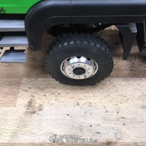

    So wie mein erster Gedanke war kann man es gut umsetzen. die vier Bolzen bei denen man das Gewinde braucht weiter reindrehen und vorsichtig Kopf abtrennen. Dann rausschrauben. Das könnte man bei allen machen, habe ich mir gespart. Die übrigen Bolzen einfach vorne plan abschleifen.
    Vielleicht nicht ganz im Sinne von ScaleArt aber zielführend...
