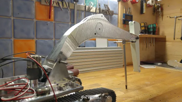

Ich habe den Unterwagen und die Grundplatte von Kampfer 35t Bagger
Zur zeit arbeite ich am Arm den ich selber herstelle an meiner cnc Fräse (eigenbau) vorbild ist der 956 von Liebherr die Zylinder würde ich gerne von Permacon nehmen und die Pumpe auch
Fördervolumen 900ml pro Minute.
Druck bis 45 Bar.
Hätte mir gedacht wenn ich eine Doppelpumpe verbaue hätte ich immer genügend druck und öl zur verfügung ohne hohe drehzahlen an der pumpe
Danke
