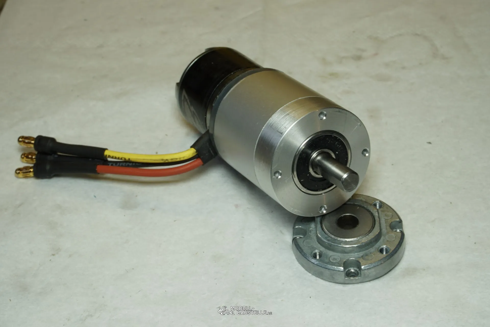

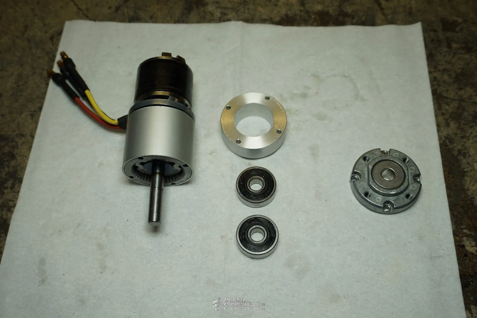

  • Hallo zusammen, viel ist heute nicht passiert, aber ich möchte euch trotzdem teilhaben lassen.
    Die Getriebemotoren für die Vorderachse habe ich jetzt ein wenig abgeändert.
    Die original Gleitlager Lagerung der Getriebe Ausgangswelle, taugt nicht genug, um die radialen Kräfte des Modelles aufzunehmen.
    Hierzu habe ich zwei neue Getriebe Abschluss Platten gedreht, diese nehmen je zwei 626RS Lager in sich auf.
    Montiert werden diese Stoffschlüssig mit Loctite 603 , dieser ist extra für kleine Fügespallte, von der Anwendung aber gleich mit dem bekannten 648.
    Schrauben in M2x40 habe ich auch schon bestellt.
    Denke mit noch einer zusätzlichen Dünnring Lagerstelle zwischen Felge und Getriebe sollten die auftretenden Kräfte abgefangen werden können.

    Jetzt noch zwei Fotos.
    Gruß Tobias
