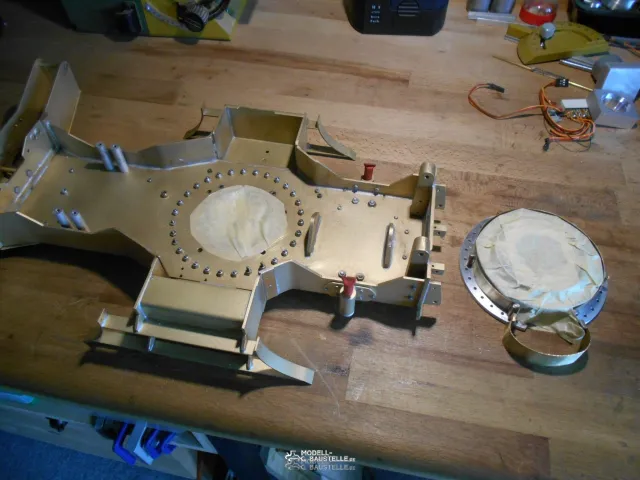

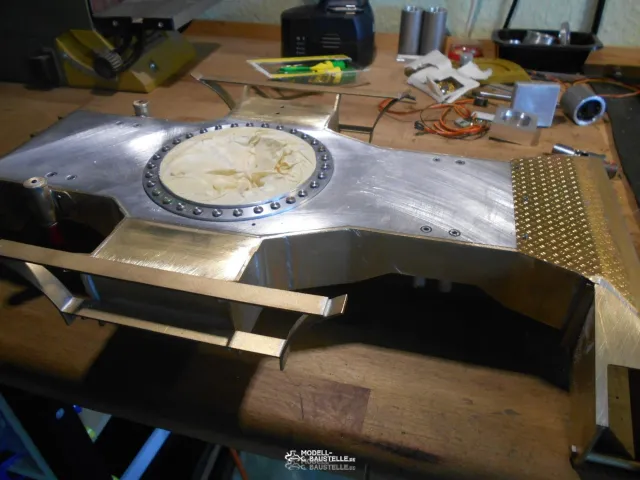

    Der Unterwagen wurde zerlegt und mal Sandgestrahlt,
    dann gab es noch ein paar Sachen zu verbessern oder noch fehlende Teile

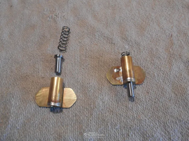

    anzubauen,die Zylinder für die Pendelsperre waren so etwas was noch
    gefehlt hat,ich hab lang überlegt
    ob ich sie funktionstüchtig machen soll,hab mich dann aber erst einmal für Pseudo Zylinder endschieden.
    Viele Fotos hab ich leider nicht gemacht,hier sind sie angebaut,ein Teil vom Dehkranz ist auch verbaut,

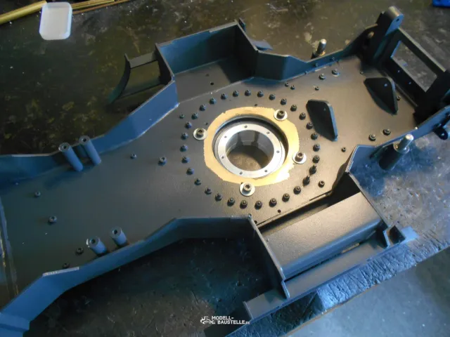

    vorbereitungen für das zweite mal Sandstrahlen,
    von unten,
    noch mal gestrahlt und abgeklebt,fertig zum lackieren.

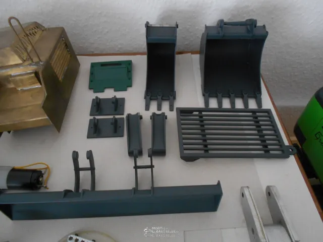

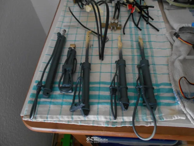

    Mitlerweile sind schon ein paar andere Sachen auch lackiert,alle Hydraulikzylinder haben Farbe,die Verrohrung ist fertig,
    Schaufeln,Schild und andere Kleinigkeiten sind auch fertig.
    Als nächstes werde ich die Arme zum Lackieren vorbereiten,hier ist auch noch viel schleifarbeit nötig,also bis dann.

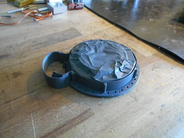

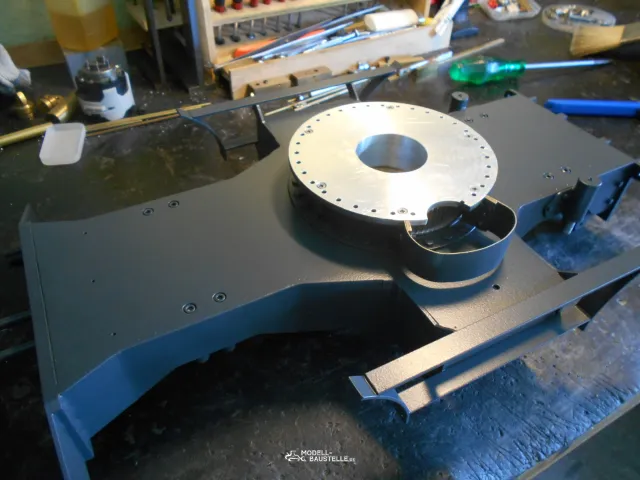

    der Unterwagen ist Lackiert :)
    Drehkranz
    und alles zusammengeschraubt
    und die Sch.... Arbeit mach ich eben,Spachteln und Schleifen :(

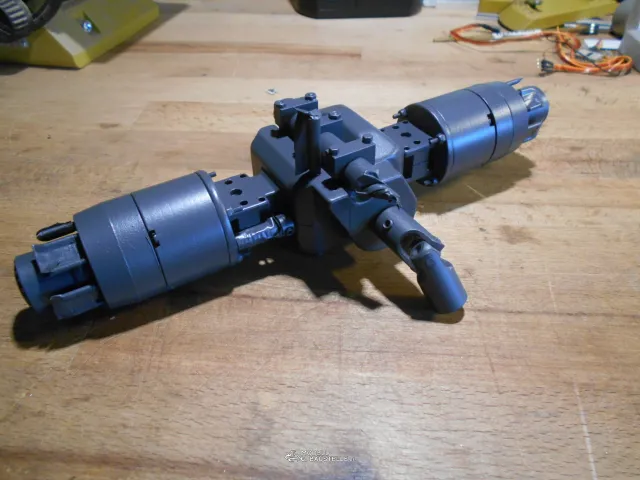

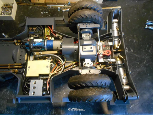

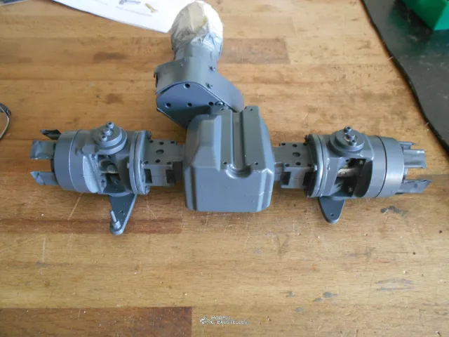

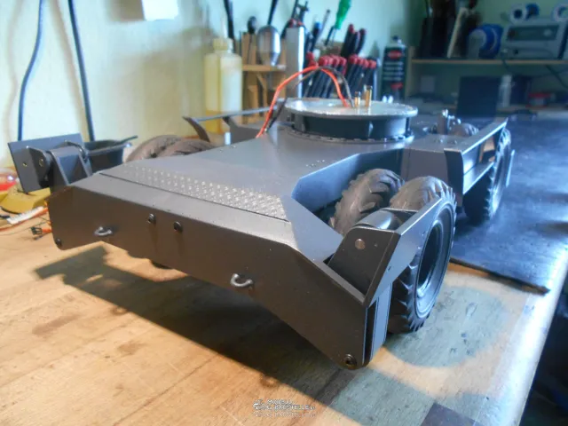

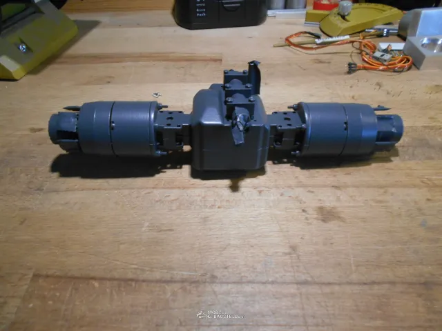

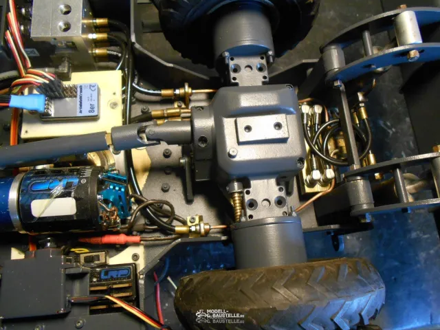

    erst mal noch drei Bilder von den Lackierten Achsen,Lenkachse mit angeflaschtem Verteilergetriebe,
    die nicht gelenkte Achse hab ich ausgetauscht,die neue ist jetzt sperrbar,
    die Elektrik und Hydraulik ist eingezogen,

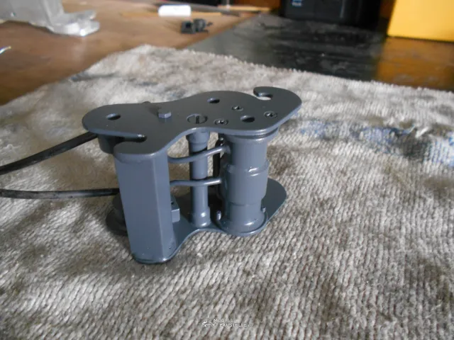

    Hydraulische Drehdurchführung und die Lenkachse haben ihren Platz eingenommen,
    die Pratzen wurden eingebaut und verschlaucht,
    genauso wie Planierschild.

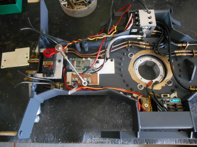

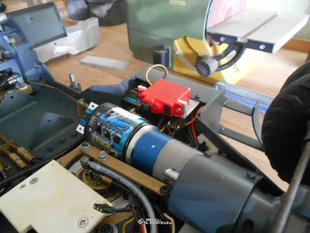

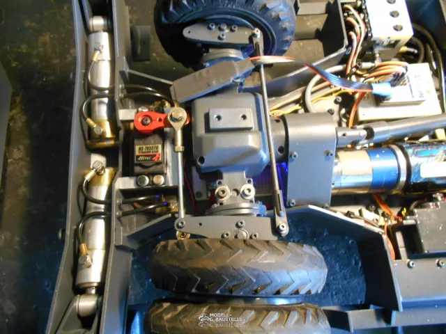

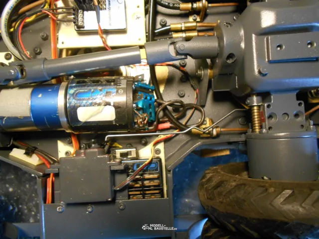

    Die Sperrbare Achse braucht natürlich auch ein Servo um sie entsperren
    zu können,daß war nicht einfach hier noch irgendwo einen Platz zu
    finden.Der Servo sitzt jetzt
    über dem Fahrtregler,wenn noch der fehlende Tritt angebaut ist und der
    Servo die selbe Farbe wie der Rest hat, dürfte der nicht mehr auffallen.
    Das Gestänge kann so schön gerade nach hinten verlegt werden,einstellen kann ich aber erst wenn auch der Empfänger eingebaut ist.
    so das wars erst mal wieder von mir,bis dann......
    der Unterwagen ist so gut wie fertig Fahren und Lenken geht wieder,Hydraulik kann ich erst in Betrieb nehmen wenn die Pumpe
    im Oberwagen eingebaut ist und für die Sperrbare Achse muß noch ein
    gestänge gebogen werden,daß sind aber alles Kinkerlitzchen und
    irgendwann mal schnell gemacht.
    Hier mal ein paar Bilder...

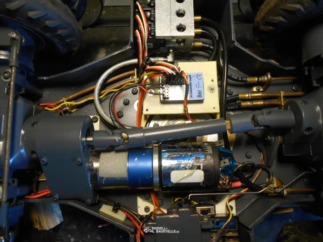

    Beim Empfänger bin ich mir auch noch nicht sicher ob ich denn so
    lasse,vieleicht gibts hier auch noch einen kleinen Umbau.Der Servonaut
    Empfänger hatte die Anschlüsse
    zur Seite,beim Brixl werden sie aufgesteckt und so schauen mir die Kabel
    zu weit aus der Wanne,hab Angst das ich mir die abreiße.

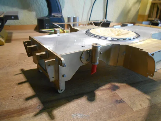

    Schon gestern hab ich meinen Oberwagen mal zusammengeschraubt,hier muß noch das Kontergewicht etwas an die Behausung angepasst werden,wieder spachteln und schleifen

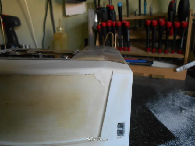

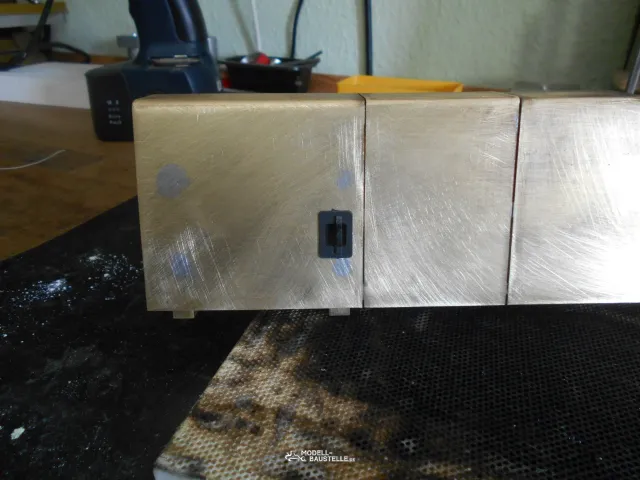

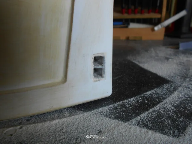

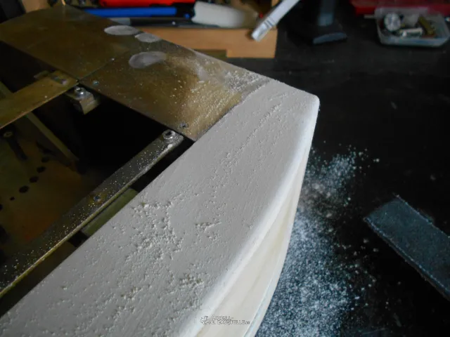

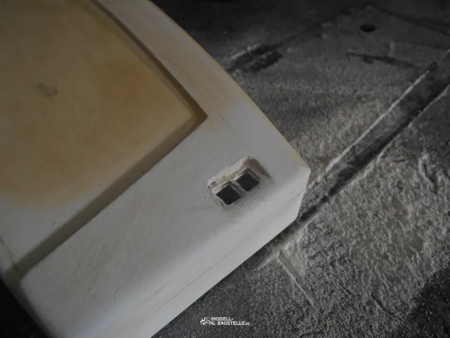

    ich hab wieder ein wenig weiter gemacht, mit der gehassten spachtelei ,nach mehrmaligem Spachteln und Schleifen sind jetzt alle
    Rundungen vom Kontergewicht, an die ,der Behausung angepasst .
    Ist echt eine staubige angelegenheit,
    An den Rückleuchen muß noch gearbeitet werden,aber das wird auch noch,hoffe ich.
    Die Konturen zur Behausung aus Messing passen jetzt aber wunderbar,
    wenn das dann abgeschlossen ist werden noch Türschlößer eingebaut,hab noch drei stück.

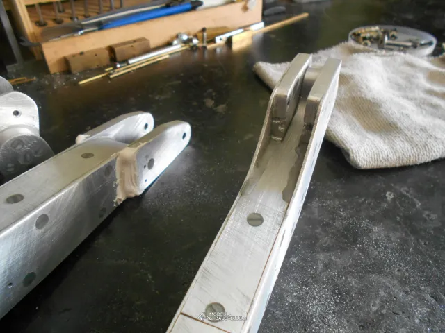

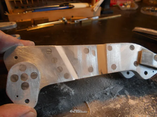

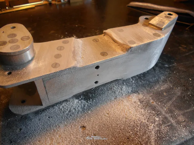

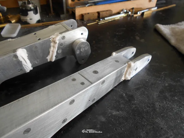

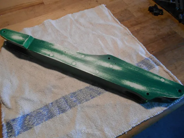

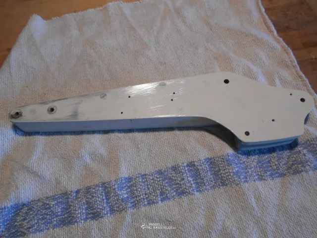

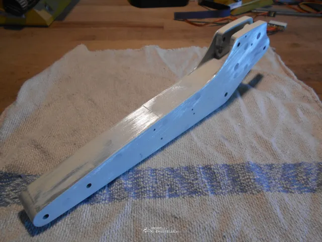

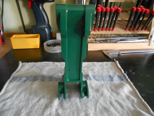

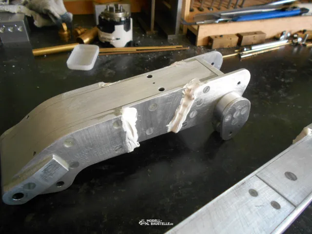

    An den Armen ging es auch weiter,hier wurde auch fleißig geschliffen,bei
    der probelackierung stellte sich aber raus, daß ich nicht fleißig genug
    war ,unter der Lackierung
    konnte man auf einer seite noch die gespachtelten Schraubenköpfe
    sehen,ich bin zwar nicht der Perfektionist hab aber trotzdem noch mal
    alles verschliffen,ich hoffe das ist jetzt auch erledigt.
    auf dem Bild sieht man glaubisch was ich meine.
    Alles noch mal angeschliffen,bereit für den nächsten versuch.

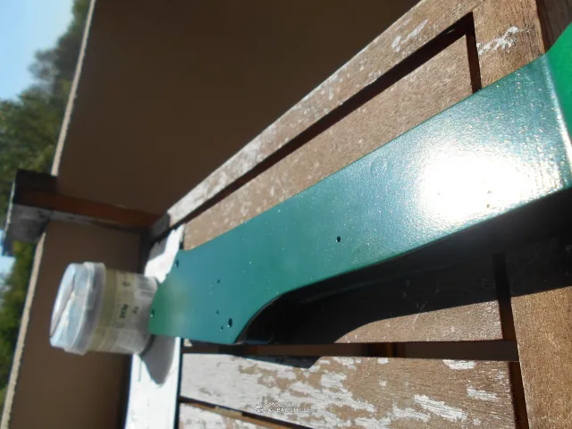

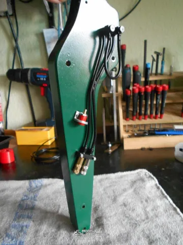

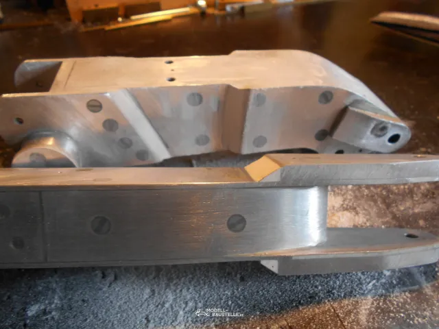

    Beim Stiel war ich etwas vorsichtiger und hab das Teil nach der Grundierung erst mal begutachtet,auch hier gabs ein paar unebenheiten die ausgebessert wurden,auch bereit für den nächsten versuch.

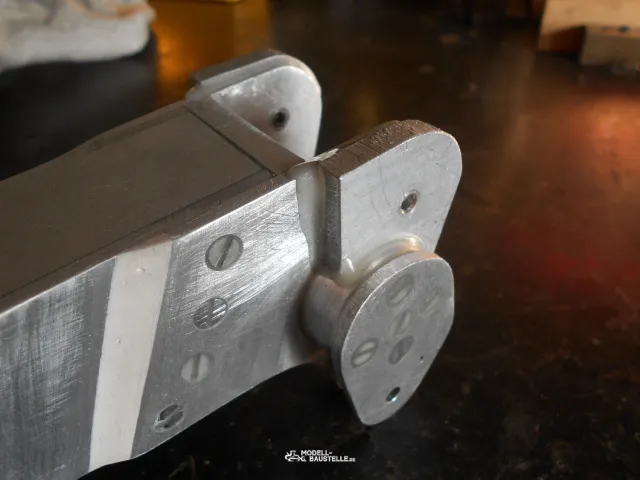

    Dieser hier wurde noch nicht Lackiert,ist aber soweit fertig,hier will

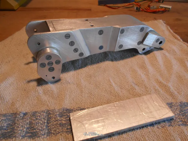

    ich nur noch die Verbolzung zum Verstellausleger ändern da mir die nicht
    gefallen hat und auch nicht sehr stabil war,auf dem Alurest ist schon
    angezeichnet was ausgesägt werden muß.

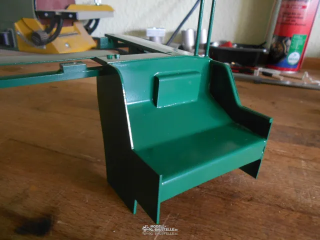

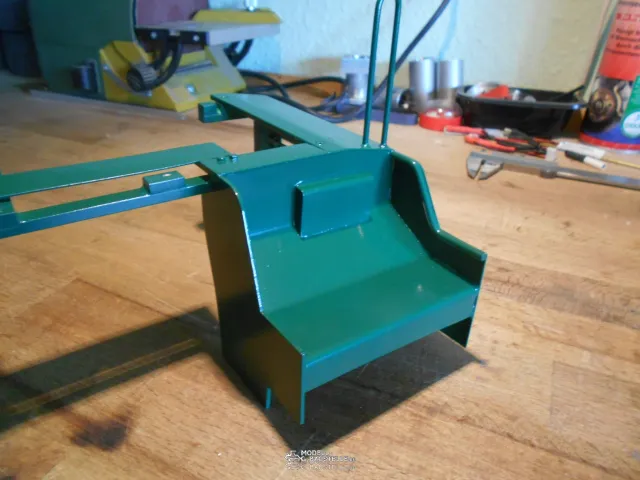

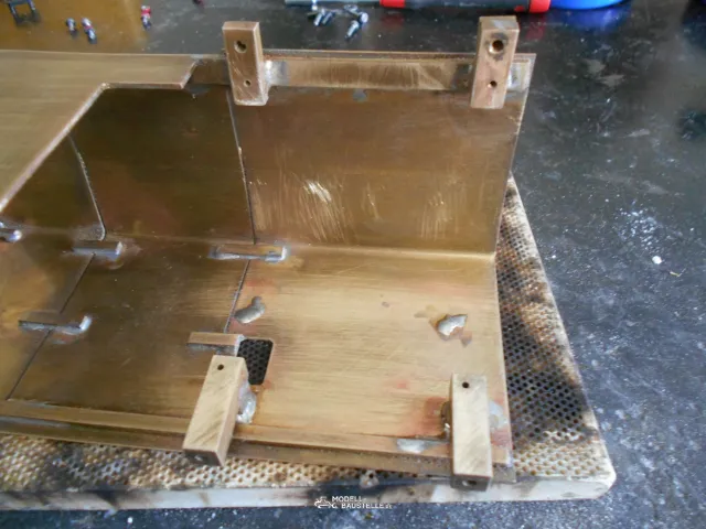

    Da ich mir für mein Sennebogen Aufkleber bestellt habe,hab ich mir auch gleich das machen lassen,Danke nochmal an Fechtner,super Arbeit.
    war heute nach der Arbeit in meiner Lackierkammer und hab mal Stiel und Monoblock begutachtet ob die zweite Lackierung jetzt
    was geworden ist,was soll ich sagen........
    sind eigendlich gut geworden ,wieder zwei Teile die fertig sind .
    Der zweite Teil des Monoblocks ist auch fertig zum Feilen,danach wieder Spachteln und Schleifen,ich könnte

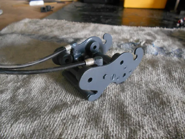

    Der Schnellwechsler,
    eigentlich hätte ich den gar nicht Lackieren brauchen,übern Winter will ich einen anderen Bauen.

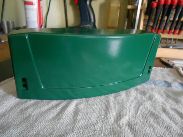

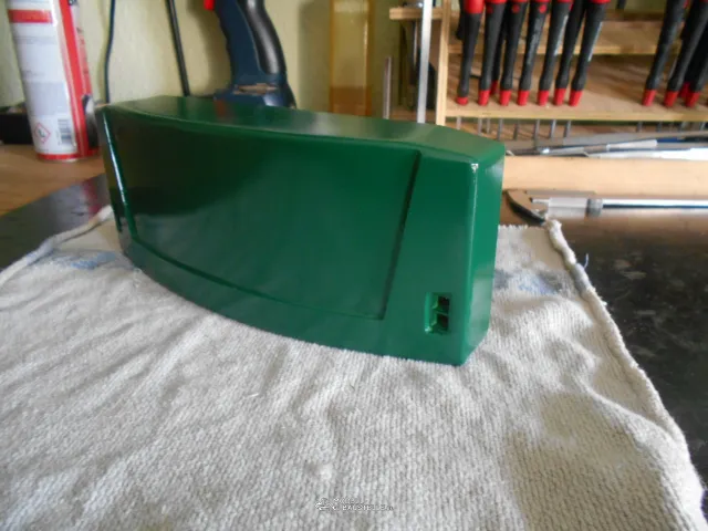

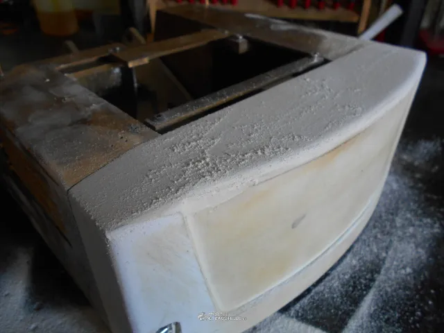

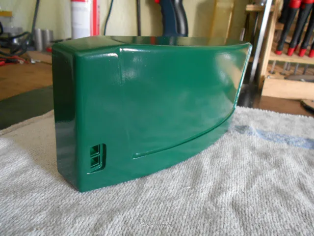

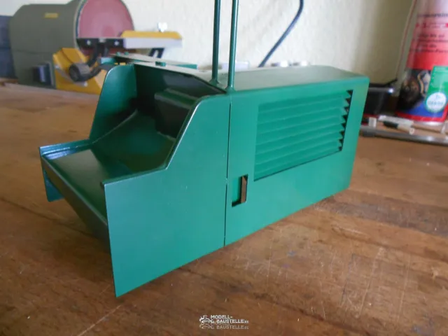

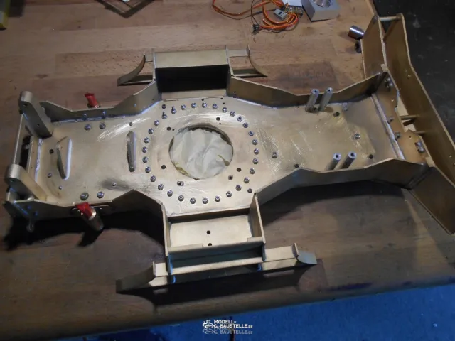

    Kommen wir zum Kontergewicht,nach viel Spachtelmasse und genauso viel verbrauchtem Schmirgelpapier,hat es jetzt endlich die Form die es haben soll,Rücklichter sind auch verschliffen, als nächstes wird mal mit Grundierung das Ding eingenebelt um zu sehen wo noch nachgearbeitet werden muß.

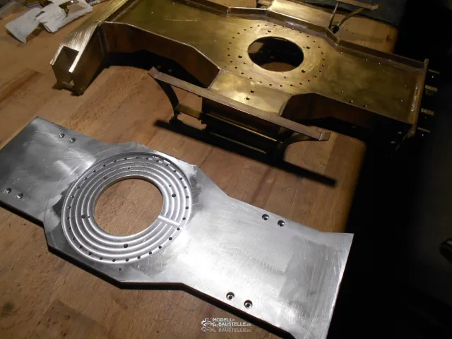

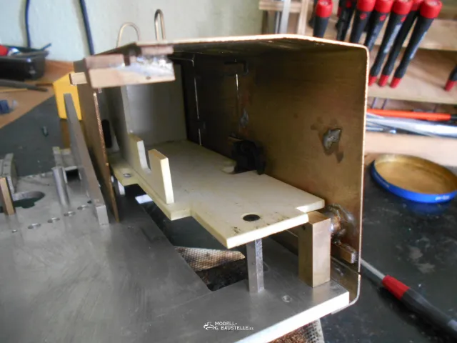

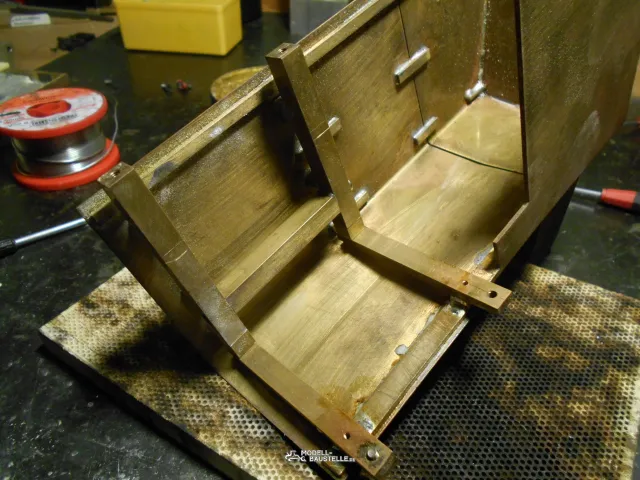

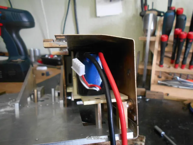

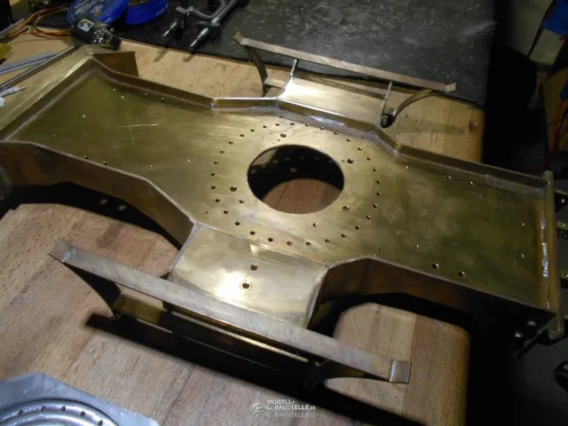

    Die Metallbehausung hab ich auch schon bearbeitet,hier wollte ich vor
    allem etwas mehr Platz für den Akku schaffen,da das Akkufach vorher doch
    sehr beengt war.
    Die Verstrebung die hier eingebaut war,wurde nicht mehr gebraucht,die
    hab ich raus geschnitten,so gewinne ich nach oben und zur seite ca. 15
    mm.
    Vorher
    Nachher
    hier wurde auch gleich das Türschloss eingebaut,ist nicht funktionsfähig.
    und so siehts aus wenns zusammengeschraubt ist.
    Platz ohne ende für den Akku

    Es wurden alle Servokabel angepasst und angeschlossen,
    und der Servo für die Diffsperre wurde mit der Achse verbunden,natürlich auch gleich ausprobiert .
    Der Unterwagen ist jetzt eigentlich bis auf ein paar kleinigkeiten
    fertig, die Hydraulik kann ich leider erst Testen wenn der Oberwagen
    wieder in betrieb geht .

    Kontergewicht

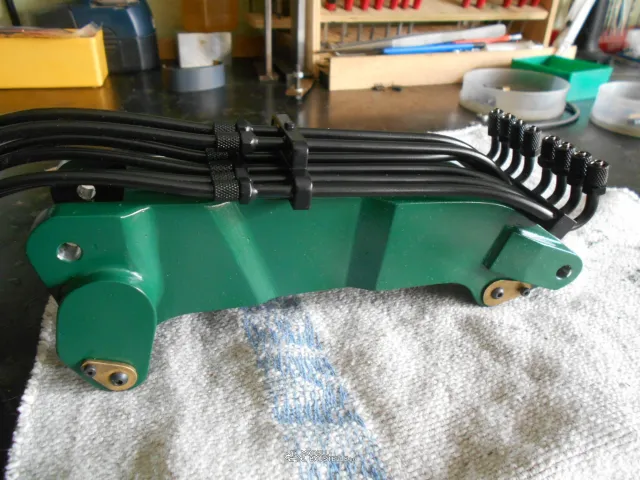

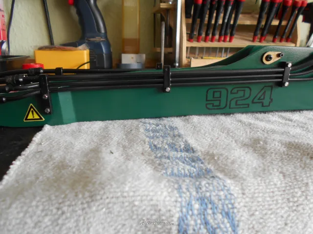

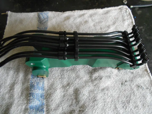

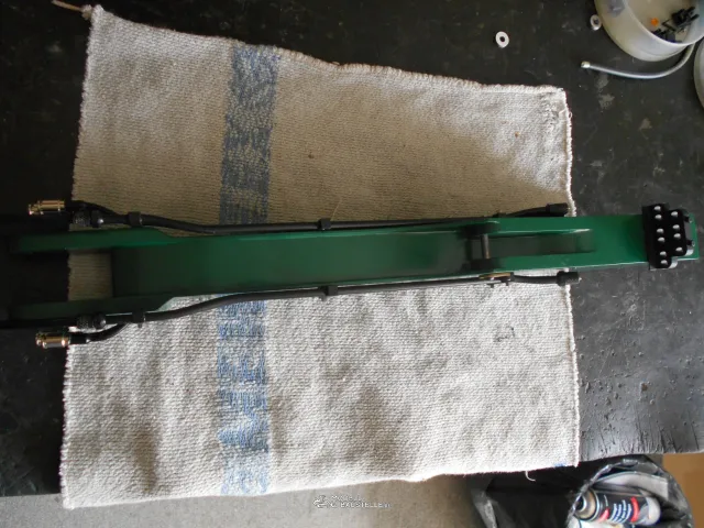

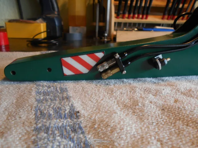

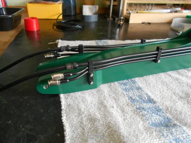

    Am ersten Teil des Monoblocks wurden die Lackierten Rohrleitungen wieder befestigt,
    die Schläuche die ich bei der Demontage Nummeriert hatte, wurden auch gleich befestigt.
    Es ging gleich weiter mit dem zweiten Teil des Monoblocks,alle Gewinde
    nachgeschnitten,Bohrungen in die ein Bolzen kommt, mit der Hand
    ausgerieben,

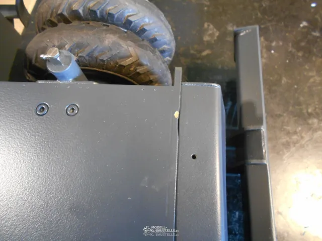

    natürlich platzt trotz vorsichtigem Reiben mit der Hand,genau da Farbe ab wo man es sieht wie ich das verdecke weis ich noch nicht.
    Rohrleitungen angeschraubt und auch wieder die Schläuche.
    Auch ein paar Aufkleber sind schon verarbeitet .

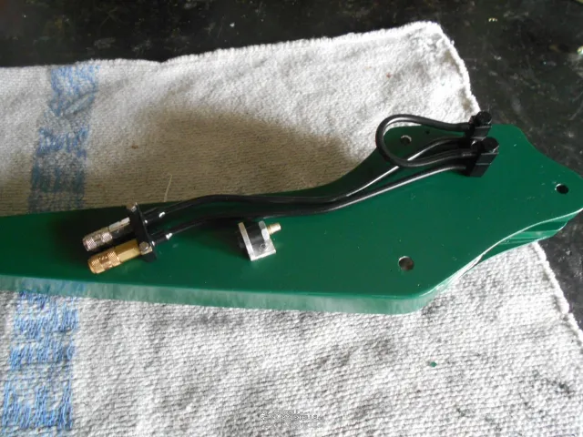

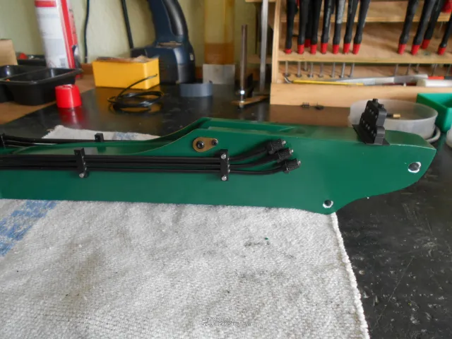

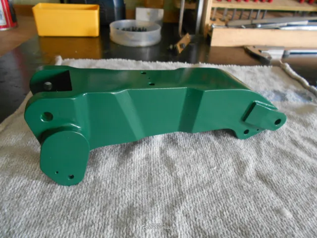

    Das letzte Stück vom Ausleger ist auch fertig,
    Wieder erst alle Gewinde nachgeschnitten und die Bohrungen für die Bolzen von der Farbe befreit.
    Aufkleber hat er auch schon bekommen .

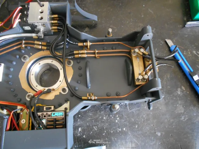

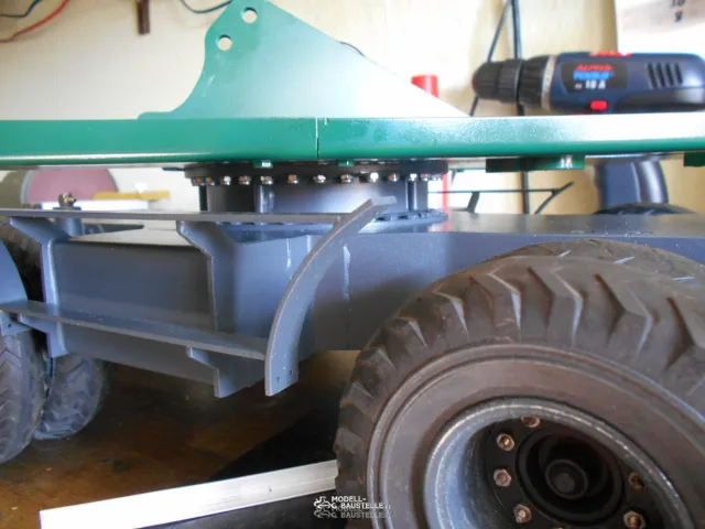

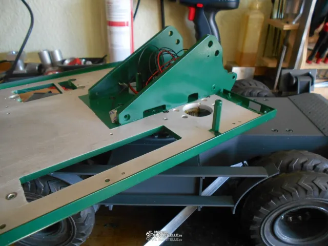

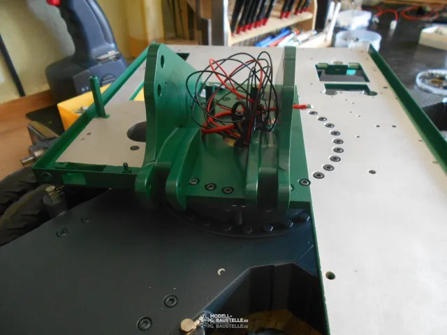

    Als nächstes hab ich den Unterwagen wieder mit der Drehbühne
    vereint,dazu muste ich erst mal die Hydraulische Drehdurchführung
    losschrauben(6 Imbusschrauben),da deren
    position nicht stimmte,war ein bisschen verdreht,der Anschluss für P und
    T der nach unten geht wollte einfach nicht in die Aussparungen
    passen,aber irgendwann hatte er
    dann doch verloren.
    Dann ging die Fummelei los,ca.30 Imbusschrauben M 2,5 mit Sicherungsmuttern versehen glaubt mir ich war kurz davor mit`nem Hammer drauf zu schlagen ,
    an manche Positionen waren selbst meine Hilfsmitten zu kurz um die Muttern irgendwie fest zu halten.
    Mittlerweile sind alle drauf und auch festgezogen,was ein Glück
    Jetzt kann endlich wieder die Hydraulik rein,man sieht langsam wieder was es werden soll

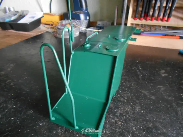

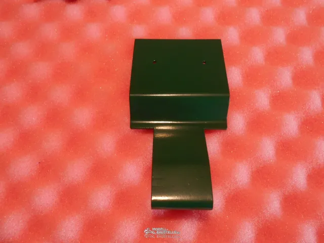

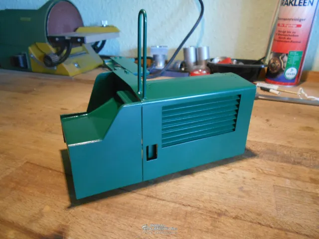

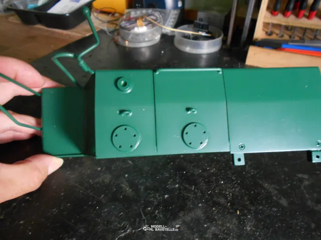

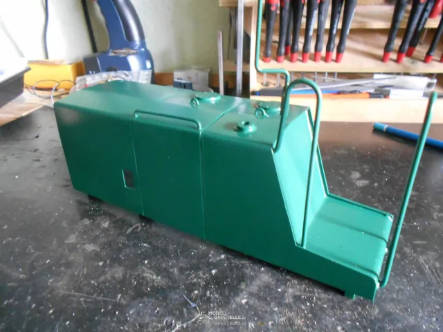

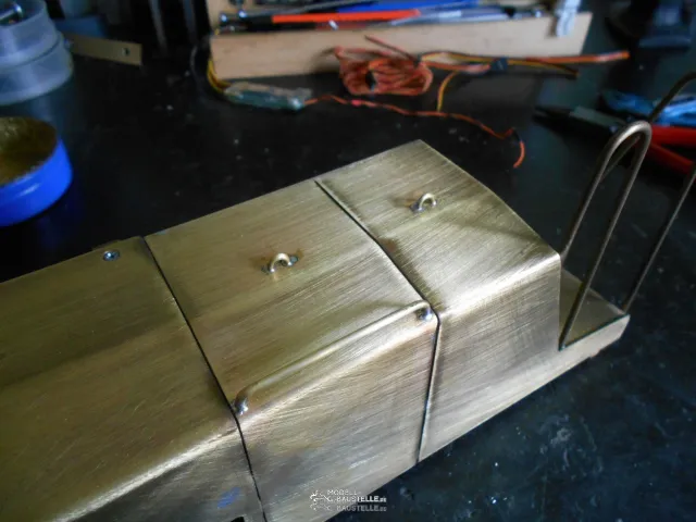

    Die geteilte rechte Seite der Behausung bekamm noch ein bisschen zubehör aufgelötet,Ösen,Tankstutzen und Reinigungs Öffnungen,
    auch ein Spiegelhalter wurde angelötet.
    Hier das ganze Lackiert,die Schrauben für die Deckel werde ich einkleben,
    die Geländer werden später noch mit dem Pinsel bemalt(Grau oder Schwarz).
    Die linke seite wurde nur Sandgestrahlt und gelackt.
    Etliche Kleinteile wurden auch lackiert,
    jetzt sind es noch drei Teile die Lackiert werden müssen,Kabine,Kabineninnenausstattung und die Motorhaube,dann ist das abgehackt.
  • Warum verschließt du die Bohrungen nicht einfach vor dem lackieren? Alles wieder aufreiben macht die Passungen nicht besser. Dazu kommen dann noch die Lackabplatzer.
    Fabian
  • Hallo Fabian,
    die selbe Frage hab ich mir nach dem Lackieren auch gestellt ?( . Die Lackabplatzer sind zum glück meistens an stellen, die man sowieso nicht mehr
    sieht wenn mal alles zusammen gebaut ist. :D
