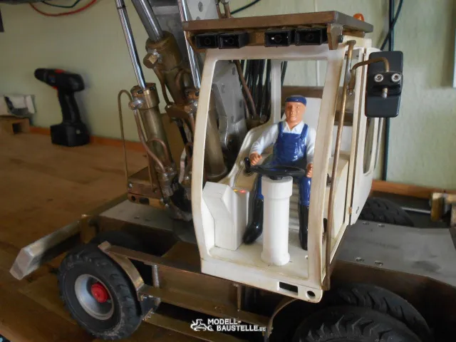

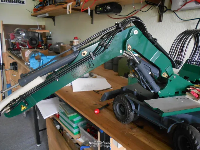

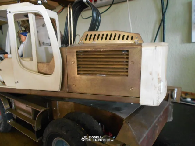

    ich hatte es ja schon angedroht das es hiermit weiter geht,mein
    Radbagger,der unbedingt Farbe braucht,wenn ich es jetzt nicht mache
    bleibt er vieleicht für immer so.

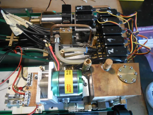

    Laufen tut er jetzt schon ca. 2,5 Jahre,am Anfang mit ein paar Anlaufschwierigkeiten,aber mitlerweile sehr zuverlässig und vorallem sehr Stromsparend,ich hoffe mit der neuen
    Fernsteuerung kann ich hier und da noch ein paar Milliampere raushollen.
    Verbesserungspunkte hab ich nicht viele,es müssen aber noch viele
    kleinigkeiten gemacht werden über die ich dann hier berichten
    will,genauso gibt es wieder einblicke in die
    Technik die ich verbaut habe,ich sag nur so viel,es geht verdammt eng zu.
    So jetzt lass ich mal Bilder sprechen um was es eigendlich geht......
    So soll er mal aussehen,die Farbe past super zu meinem Fuhrpark.
    Fortsetzung folgt.......

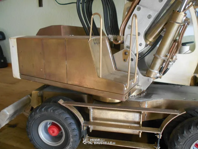

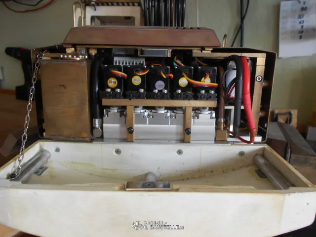

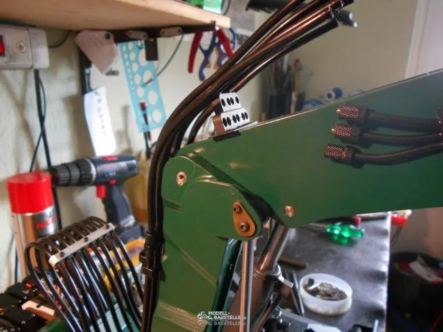

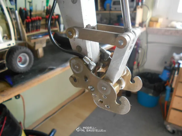

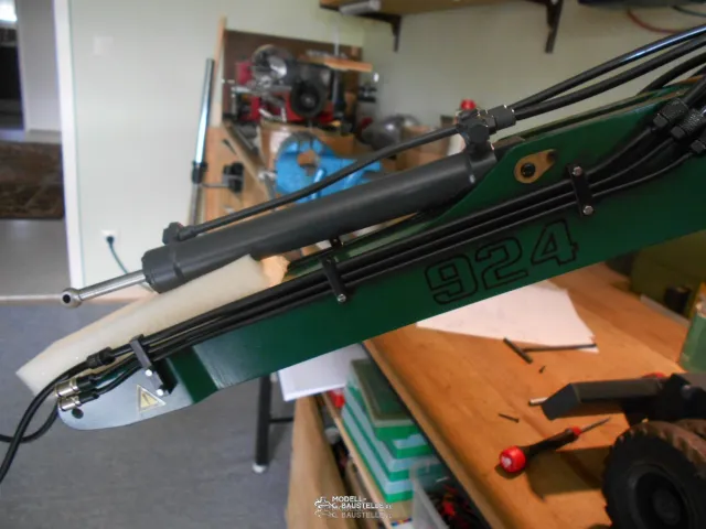

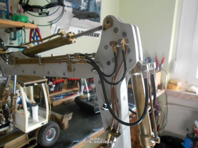

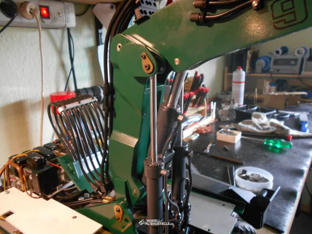

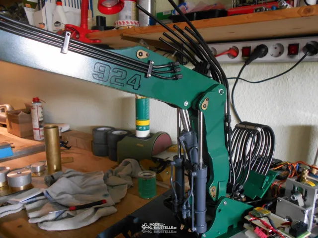

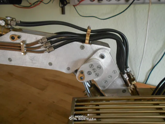

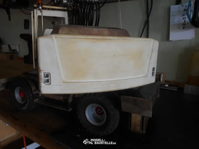

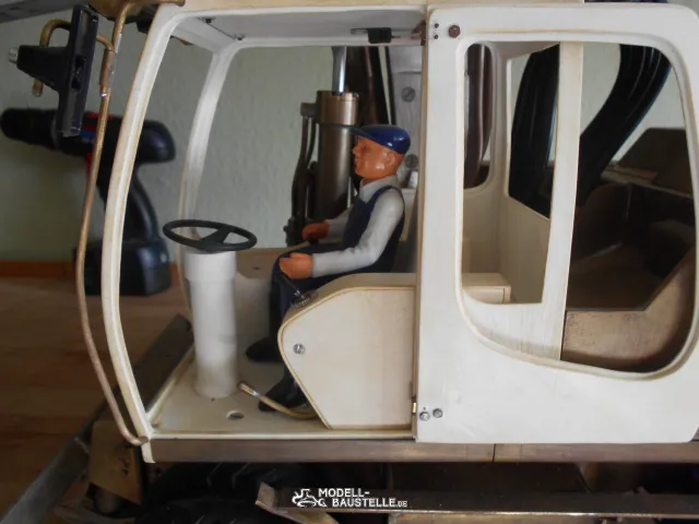

    hier noch ein paar Bilder,bevor er zerlegt wird zum :lack:
    Weitere folgen wenn er demontiert ist,wenn interesse besteht.

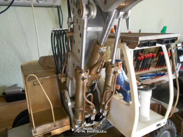

  • Hallo zusammen,

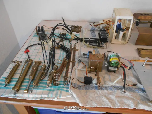

    heute morgen um 5:30 Uhr hab ich angefangen den kleinen auseinander zu nehmen,schweren Herzens,aber was sein muss, muss sein.
    Bis auf den Unterwagen ist alles Trockengelegt und zerlegt.
    Ich hab zwar ein paar feuchte stellen gefunden,aber die werden von
    meinen Anfangsschwierigkeiten mit der Pumpe stammen,die wurde mehrmals
    ein und ausgebaut
    und ohne Ölverlust geht das halt nicht.
    Beim Auseinanderschrauben vom Oberwagen sind mir gleich noch ein paar
    kleine verbesserungen ins Auge gefallen,dazu aber später mehr.
    Bilder vom Unterwagen gibt später,jetzt ist erst mal Pause.
    Fortsetzung folgt...........

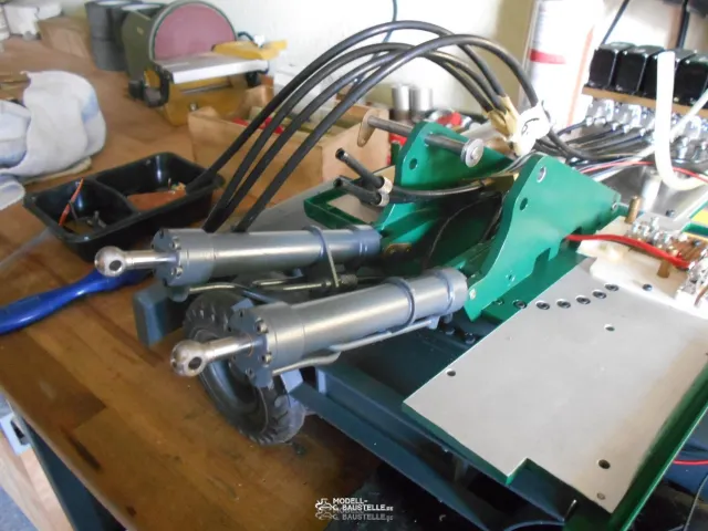

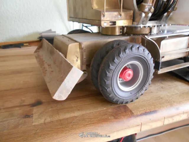

  • So weiter gehts....

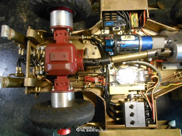

    Unterwagen
    Dieser ist im grossen und ganzen genauso aufgebaut wie der im
    Sennebogen,8 mm Aluplatte,Messingwanne in der die Aluplatte liegt,da
    hier noch nichts verklebt ist,kann ich das später mal zeigen.
    Noch ein unterschied zum Sennebogen ist, daß ich mich hier an eine
    Hydraulische Drehdurchführung getraut habe,die bis jetzt Furz trocken
    ist

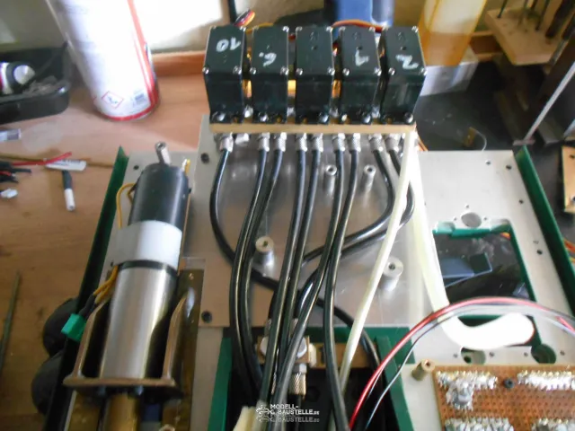

    und deshalb auf die Hydraulikpumpe im Unterwagen verzichten konnte,wäre sonst auch verdammt eng geworden.
    Hier wollt bestimmt Bilder sehen,oder
    Bitte schön

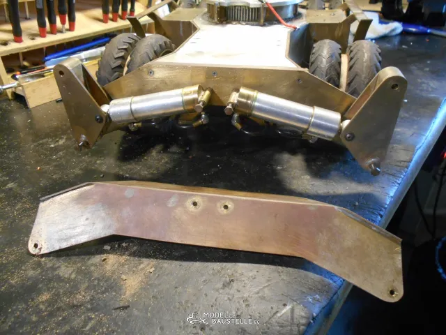

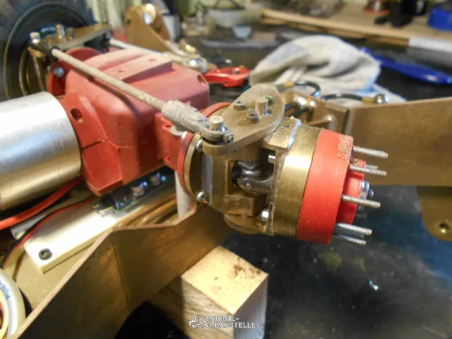

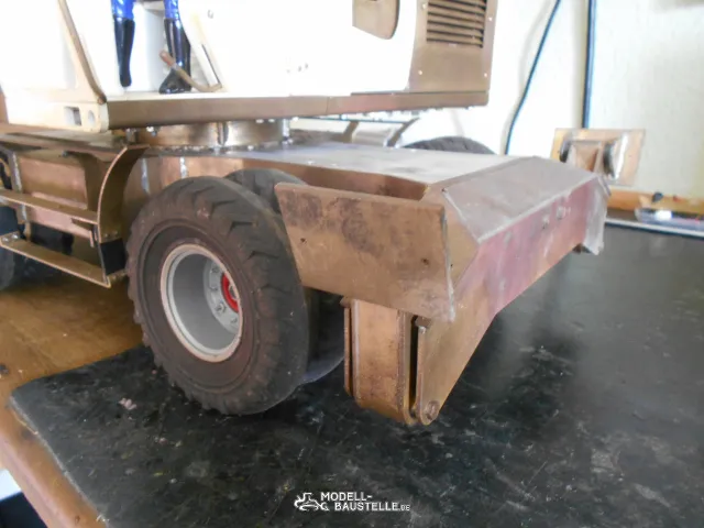

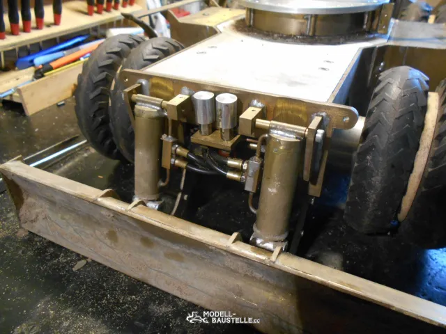

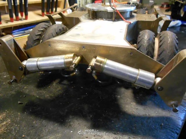

    Schildzylinder
    Pratzen Zylinder,einer ist leider undicht.
    Abdeckung ist Abschraubbar

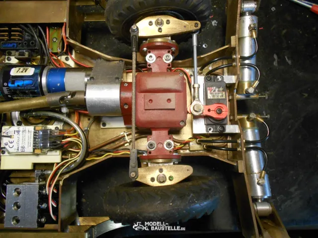

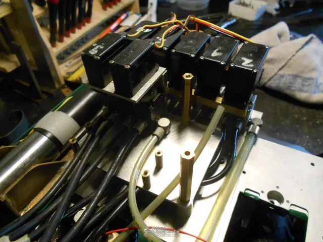

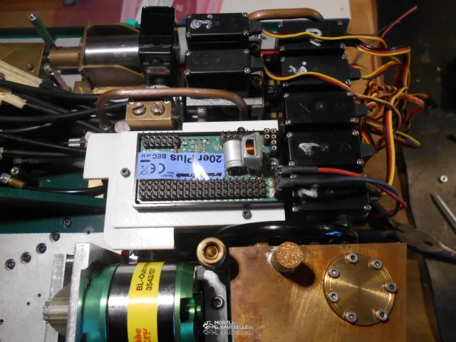

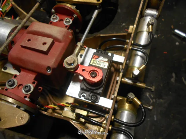

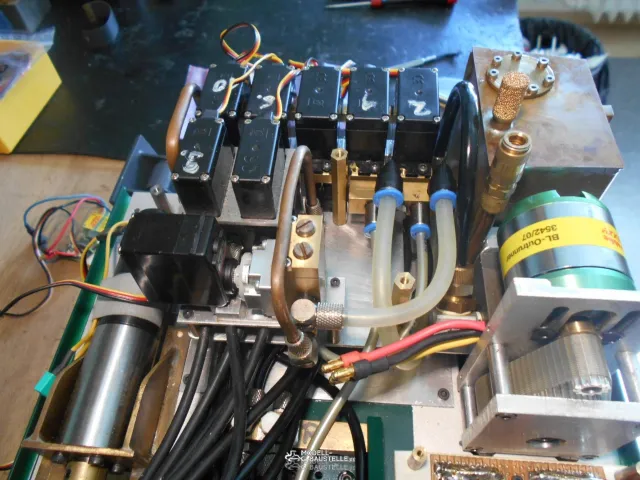

    Empfänger wird ausgetauscht,Servonaut raus,Brixl rein
    Die Zylinder des Schildes sind extrem dem Dreck ausgeliefert,hier werd ich die Kolbenstange aus Silberstahl gegen eine aus Edelstahl tauschen,damit sie nicht mehr Rostet.

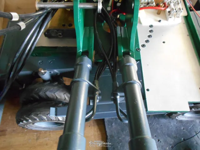

    Achsschenkel musten wieder geändert werde,da die Originalen nicht für Zwillingsbereifung gemacht sind.

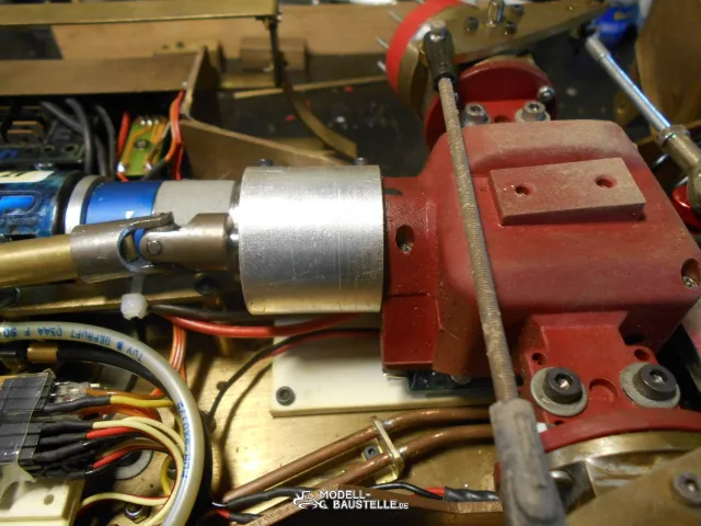

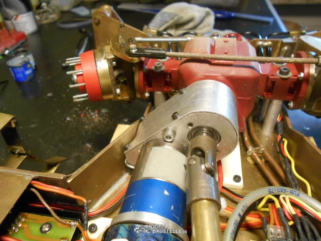

    Da hier nicht unmengen an Platz vorhanden sind, hab ich das
    Verteilergetriebe direkt an die Lenkachse geflanscht,würde ich am
    liebsten im Sennebogen auch so machen,
    spart ein haufen Platz.
    Das war mal ein kleiner einblick in meine Technik,wenn jemand Fragen hat einfach raus damit.

  • Wow, das ist mal echt eng :staunen:
    Besorg dir lieber hartverchromte Kolbenstangen. Edelstahl hat da nichts zu suchen.
    Fabian
  • Hallo Fabian,
    wenn das Hartverchromte nicht Rostet,daß ist bei den zwei Zylindern das Problem.
    Die Silberstahlwelle rostete durch die feuchte Erde am unteren Anlenkpunkt.
    Hartverchromte Welle hab ich sogar hier noch irgendwo liegen. :Denk:

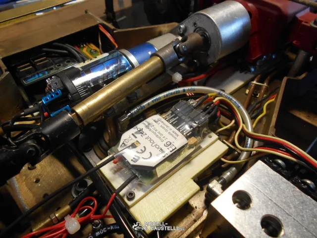

  • Servus Waldmoped,
    Schönes Modell dei Mobilbagger :DD: , i hätt sogar a Frage was für ein Getriebe isch denn des, des am LRP Motor dran isch und was für eine Drehzahl hat der LRP? No a Frage was hat des Getriebe für a Untersetzung?
    Bin ja no a Frischling da sind so Sachen immer interessant.
  • Hallo Andi,
    Servus Waldmoped,
    der Motor ist ein Truck Puller mit 7,2 Volt den ich aber mit 12 Volt betreibe dann hat er eine Drehzahl von ca. 9000 Umdrehungen,das Getriebe ist ein
    Faulhaber Planetengetriebe 66:1,die Untersetzung im Verteilergetriebe weis ich leider nicht.

  • Danke für die Infos bin grad an meinem Modell am Antriebsstrang dran vielleicht hilft mir des no weiter, wird auf jeden Fall so eng wie in deinem Baggerunterwagen.
