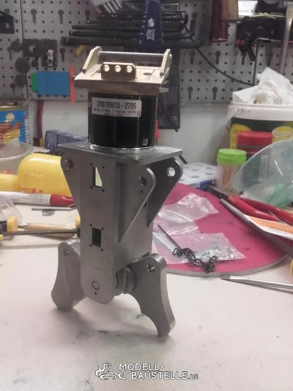

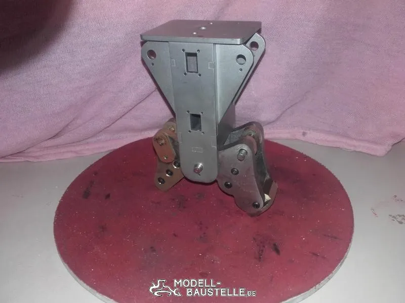

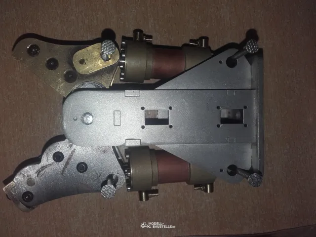

    Hier , ich habe meinen Hart zusammengelötet und mal den Drehantrieb aufgesetzt :
    Sieht so schon mal gut aus , ABER sieht man mal die Backen von der Seite ......
    Wird einem klar , das der noch nicht einmal ne Walnuss knacken kann !
    Da muss ich mir noch schwer was überlegen und desshalb möchte ich mal
    so einen richtig fertigen und funktionstüchtigen sehen .
    MfG
    Martin

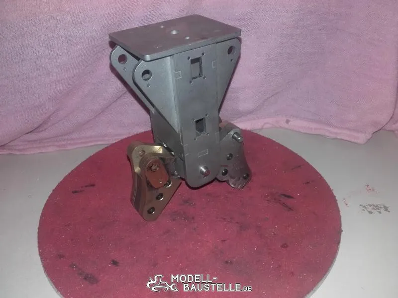

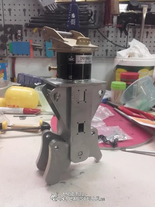

  • Guten Morgen !
    Es ist wieder ein bischen weiter gegangen .
    Also ich habe mich entschieden das es ein Betonbeißer wird.
    Ich versuche mich ein bischen an eine MB 400 von Monterbert ranzutasten , sofern es der Bausatz zu läst.
    Aber warscheinlich wird es eine eigeninterpretation werden !
    MfG
    Martin
    Einmal editiert, zuletzt von Haneskabeltot (26. Februar 2017 um 10:26)
  • Hallo Marrin,
    ich würde Dir, wenn es ok ist, noch einen Tip geben. Überdenke nochmals die Materialstärke der Scheren. Das wird sehr schwer bei unseren Drücken durch das Material zu kommen. Ich habe da meine Erfahrungen machen müssen. Siehe Bericht über den Demarec, den ich mal privat gebaut habe und hier im Forum vorgestellt hatte.
    Ansonsten sieht das schon gut aus.
    rank
  • Danke Frank für dein Positives Feedback !
    Natürlich kenne ich den bericht , Ich habe im Vorfeld sämtliche Foren nach solchen Anbaugeräten
    durchforstet .
    Das der so nicht funktioniert war mir im grunde schon klar , es soll auch nur erst mal eine Basis sein worauf ich aufbauen kann .
    Wichtiig war mir erst mal , das die " Schneiden " aneinander , wie bei einer Schere , vorbeilaufen um eventuell eine Scherenefekt zu erziehlen , ( Hoffe Ich ! )
    Später werden die Backen noch angespitzt und mit " Zähnen " versehen .
    Wichtig ist auch das , daß Matrial stand hält . Ich habe Rotguß - Reste aus alten Lagern verwendet .
    Weil das so das härteste Material ist was ich noch mit meinen möglichkeiten bearbeiten kann .
    Mit dem Bausatz , der aus Edelstahl ist , habe ich mich sehr schwer getan .
    An die Abbruchschere von Premacon wird meiner sowiso nicht ran kommen .
    Aber ich hoffe das sie zumindes Löcher in Gipskarton beißen kann .
    Und wenn nicht , habe ich immer noch ein schönes Deko Stück ! ;(

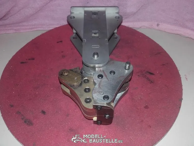

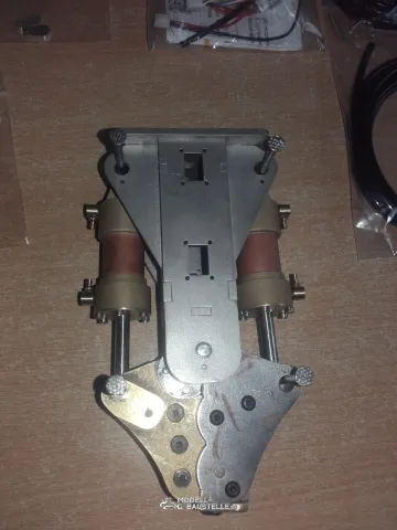

    So , heute habe ich mich mal ein bischen um Dekobleche gekümmert , damit sie wenigstens dem Montabert Beißer ähnlicher wird :
    Ich würde gerne mal ein Bild Hochladen , damit ihr wisst worum es sich bei einer MB 400 handelte .
    Aber weil ich mich mit dem Copyright Zeugs nicht so auskenne , Googlet mal selber .
    Für Hilfe und Anregungen bin ich immer offen !
    MfG
    Martin

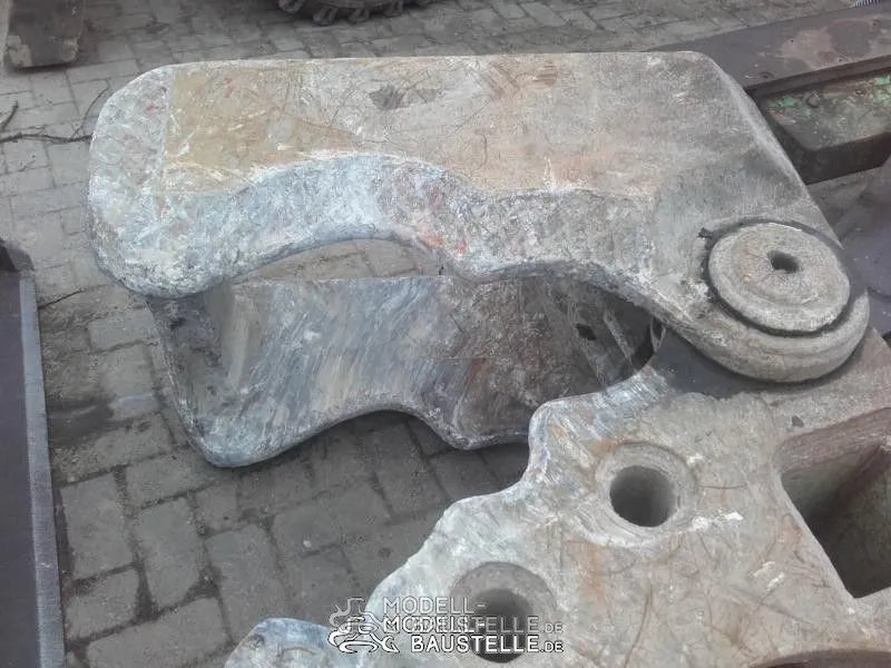

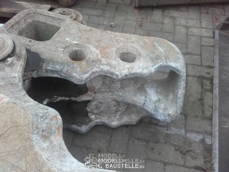

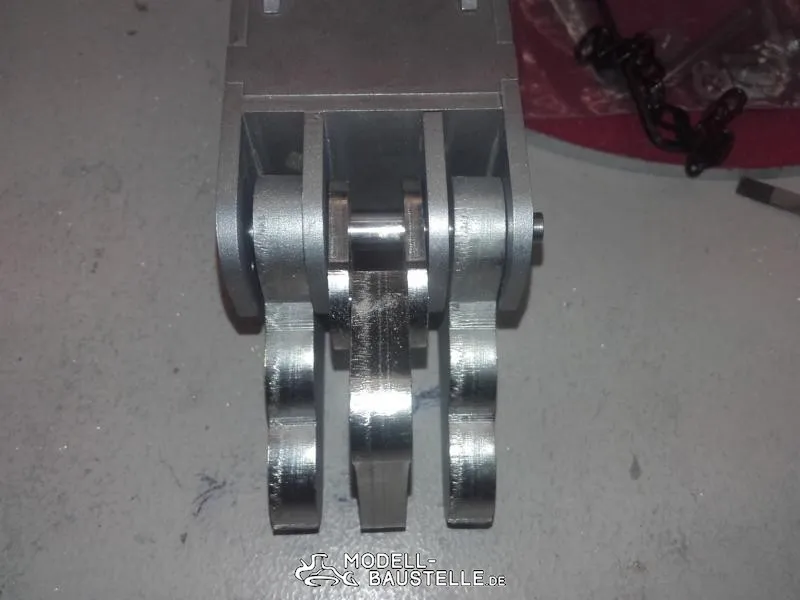

  • Hallo Kevin , und alle anderen auch !
    Also ich muss noch mal was zu der MB 400 sagen .
    Das Gerät ist keine Betonschere oder Pullveresierer , sodern ein Beißer .
    Die funktion vom Gebiss beruht darauf , das die beiden äußeren Backen das Material Fixieren
    und die mittlere das Material durchbeißen/schneiden kann .
    Das bedeutet bei einer MB 400 kann ich ein fast rechteckiges Loch in eine Betonwand beißen ,
    von B x H ca . 423 x 620 mm .
    Der Baustahl wird gleich mit durchtrennt .

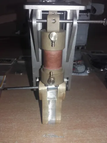

    Ich habe mal ein paar Fotos vom Gebiss gemacht .
    Im Grunde hat die keine Zähne . Deshalb habe ich mich auch für die entschieden , damit ich am Gebiss
    nicht viel ändern muss . Und weil ich auch kein möglichkeiten habe , so harte Materialien wie zb. Gehärteten Stahl ,zu bearbeiten .
    Und Kevin , es kommt nicht auf schöheit an , sondern auf die funktion vom Gebiss . :meinung:
    MfG
    Martin

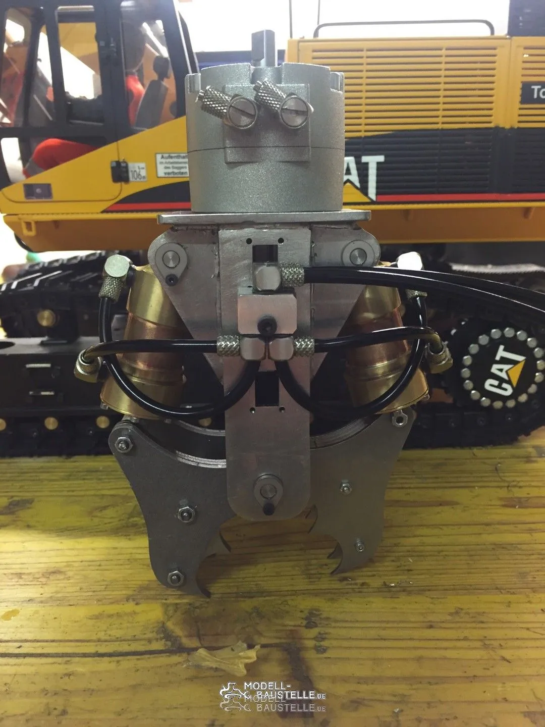

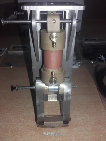

  • Hallo Leute ,
    in meinem Packet aus Spanien waren auch die beiden strammen Jungs ,
    die ich sofort probe eingebaut habe :
    Macht schon was her , finde ich !
    MfG
    Martin
  • Hallo !
    Es sind 18 mm Zylinder mit 3 mm Anschlüsse von Magom .
    MfG
    Martin
