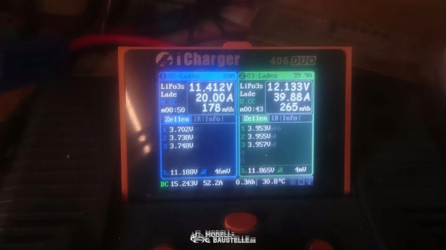

Hallo Normen, Holger
Ich habe den kleinen Bruder von dem Junsi den Duo 406 und würde sagen der reicht sehr leicht aus da meist die Quelle zum füttern des Ladegeräts fehlt um mit 1300 Watt zu Laden !!
Ich habe ein Netzteil das 60 A bringt bei 15 Volt und das bläst dann ganz schön wenn ich meine Lipos Lade !!
Es ist auch leicht zu Bedienen ... man speichert sich einmal die Akkus ab wo man hat und Los gehts, es hat aber auch jede Akkuart Gespeichert um ihn anzustecken ohne das man weis wie viel Volt und Kapazität und es Lädt ihn sauber voll ! -
