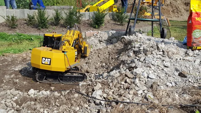

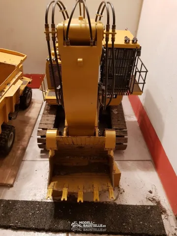

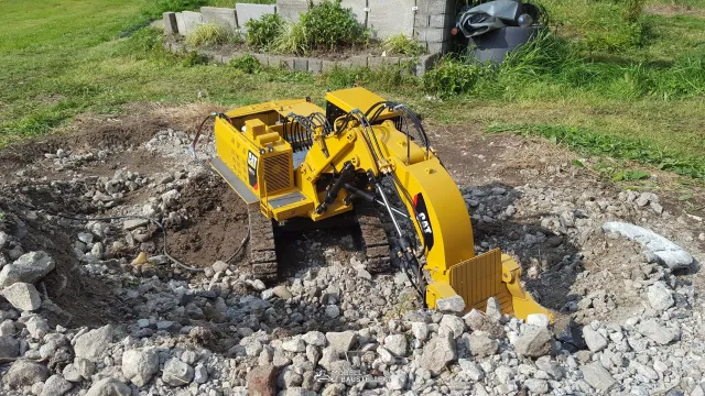

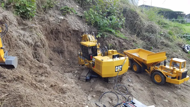

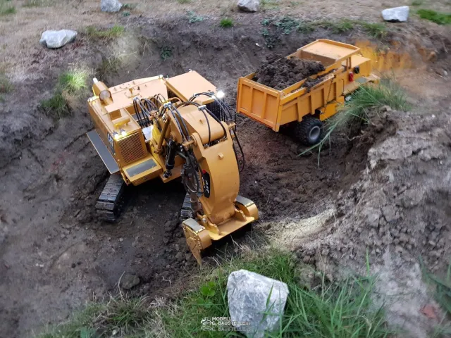

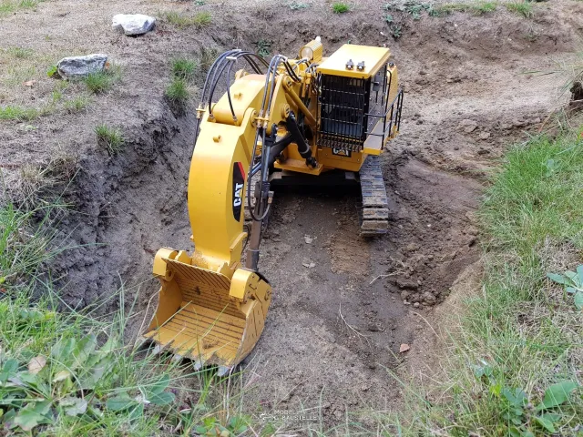

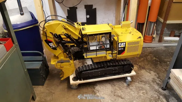

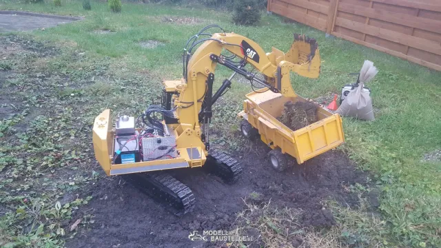

  • Heute war erster großer Testlauf vom Hochlöffel. Hat alles bis auf ein paar Kleinigkeiten super geklappt. Es wird noch einen neuen Regler mit Bremse für`s Schwenkwerk geben, akkutechnisch muss auch was neues her. Der Kleine frisst Strom wie andere Leute Gummibärchen. Dafür gibt es soweit keinerlei Temperaturprobleme in der Hydraulik mehr.
    Den Stein habe ich im Sandberg gefunden. Wiegt gute 6 kg, kein Problem für den Bagger. Musste den allerdings über die Schaufel kippen. Durch die Klappe hätte der nicht gepasst. Der Dumperfahrer hat geguckt als er den noch aufgeladen bekommen hat :warsnicht: Ist ganz schön beeindrucken wie voll man ne Hochlöffelschaufel machen kann.
    Kalle hat nen Video gemacht, der Link folgt. Noch ein paar Stunden Praxis, dann sieht`s auch besser aus.

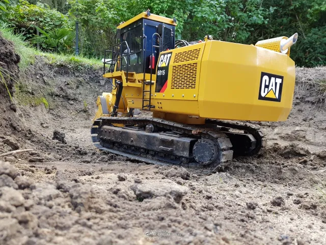

  • Hier noch ein paar schöne Bilder vom CAT 6015
    Externer Inhalt youtu.be

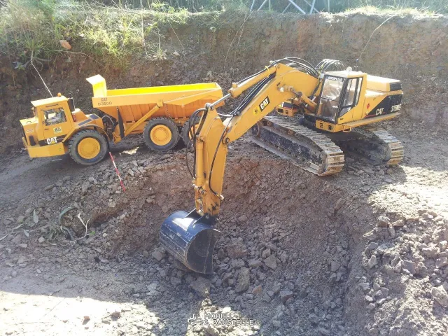

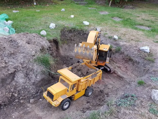

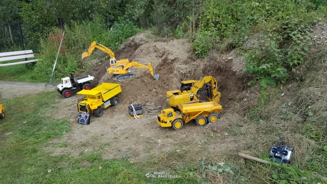

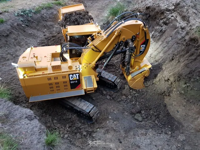

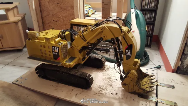

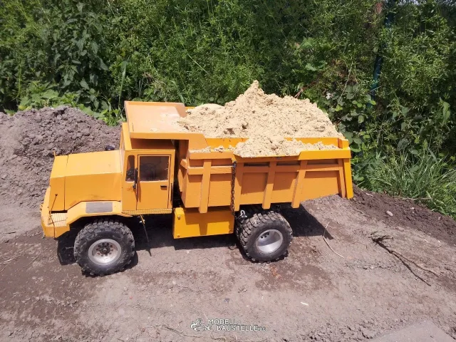

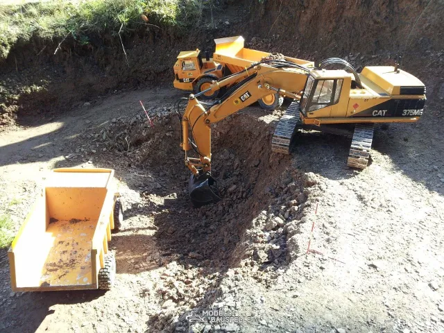

  • Mal ein paar Einsatzbilder.

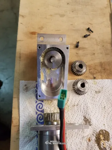

    Vor gut einem Monat hab ich eine zusätzliche Untersetzung von 1,24:1 ins Schwenkwerk gebaut (Tausch von Zahnrädern). Der Bagger drehte mir doch etwas zu schnell. Samstag konnte ich dann eine Stunde baggern und testen. Passt soweit.
    Meine Frau ist kurz mal den Kaelble gefahren. "Bor fährt der scheiße! Da baust du so nen Bagger und fährst mit so ner Gurke rum! ..." Danach gab es noch grünes Licht für einen neuen SKW, ne CAT 777G

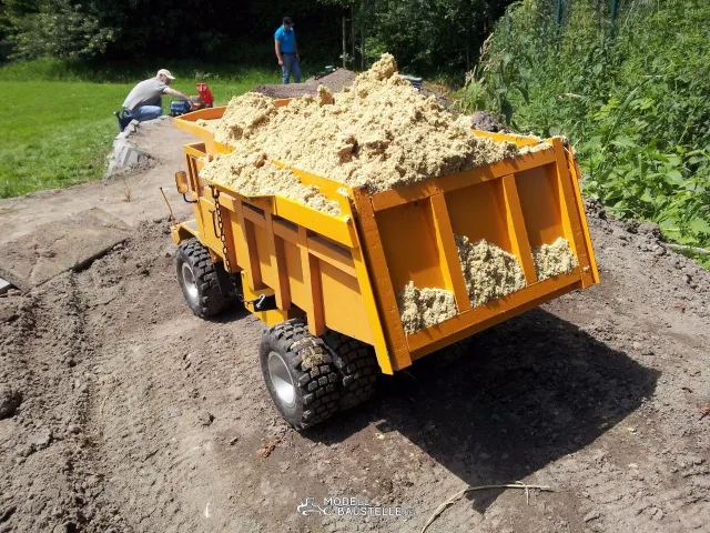

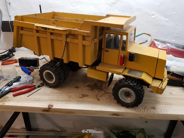

  • Mal wieder ein Update, diesmal beim Kaelble.
    Der alte Antriebsmotor, ein Truck Puller 3, ist rausgeflogen, dafür kam ein Absima Thrust B-Spec Crawler mit 50T rein. So habe ich jetzt 90 Watt statt 48 Watt. Dazu dreht der Motor auch etwas schneller, was mir noch weiter zugute kommt.
    Das angeflanschte PLG aus einem alten Akkuschrauber wurde dabei auch frisch gemacht.
    Des weiteren ist die rechte Akkukiste rausgeflogen. Der passende Akku dazu ist nicht mehr der Beste und auf der anderen Seite ist schließlich auch noch eine Kiste. An die Stelle ist dann, wie beim Original, ein rechteckiger Dieseltank gekommen. Wirkt jetzt optisch finde ich deutlich besser.

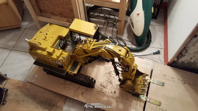

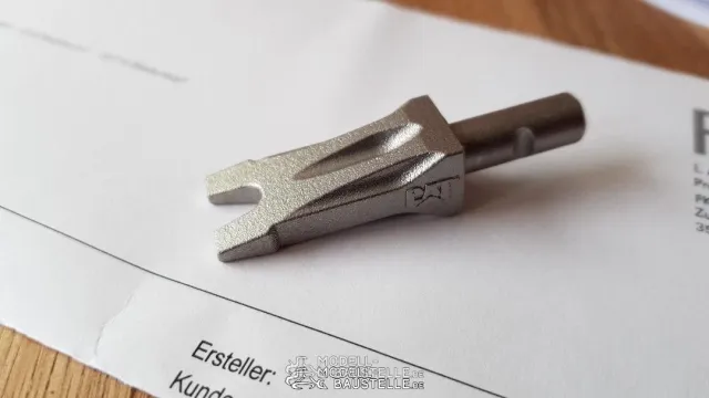

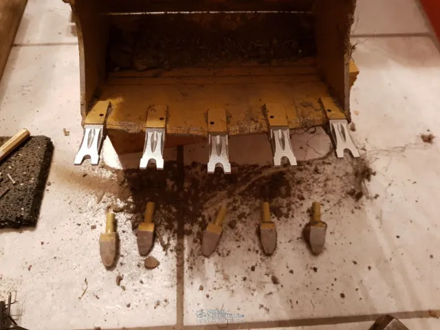

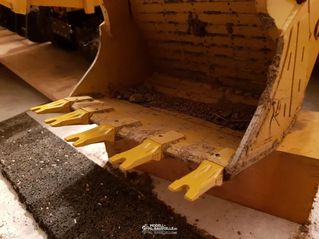

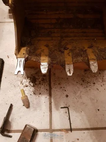

  • Die Milchzähne sind raus Eigentlich wollte ich mir neue Zähne fräsen. Dann habe ich aber etwas im CAD gespielt und konnte nicht anders als die lasersintern zu lassen. Das Material ist Werkzeugstahl, die Zähne wurden zusätzlich auf 48 HRC gehärtet.

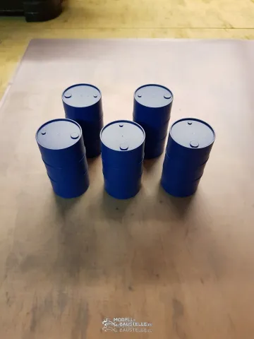

    hab ich noch ein paar Fäser gedreht. Wollte auch mal ein paar Accessoires drum herum machen. Das Auge spielt ja mit

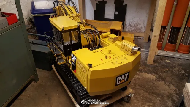

  • Ich kann endlich ein Gewicht zum Hochlöffel liefern. Hab mir für 5€ eine Waage besorgt. Das Arbeitsgewicht liegt bei 81,5 kg, maßstäblich müssten es 60,9 kg sein.

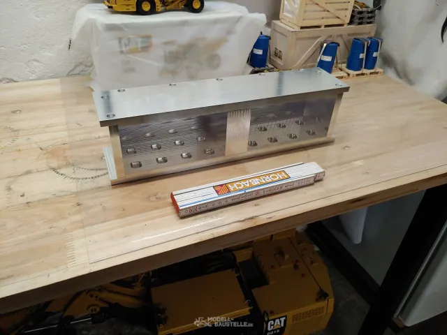

  • Hallo zusammen,
    ich stelle die Bilder mal hier rein um kein neues Thema zu eröffnen. Inspiriert von Mathias Formen hatte ich mir vor einiger Zeit selbst welche gezeichnet und letztendlich vor 3 Wochen in Auftrag gegeben. Gestern kam dann schon das Paket an.
    Meine Form ist so aufgebaut das ich über den Einlegeklotz Steine in den Größen 20 x 80 x 80 bis 180 x 80 x 80 gießen kann. Schräge Einlegeklötze wollte ich mir ebenfalls noch fräsen. Die stelle ich dann allerdings selbst her. In den nächsten Tagen werde ich mich dann auch mal ans gießen begeben. Mal schauen wie es so klappen wird.:Denk:
  • Hallo Fabian
    das Sieht doch toll aus:freude:
    Da kann man ja fast einen 1/14.5 Lkw drin Verstecken :weglach2:
    Was haben Deine Kacheln für ein Grundmass, sicher rund 20x20mm?
