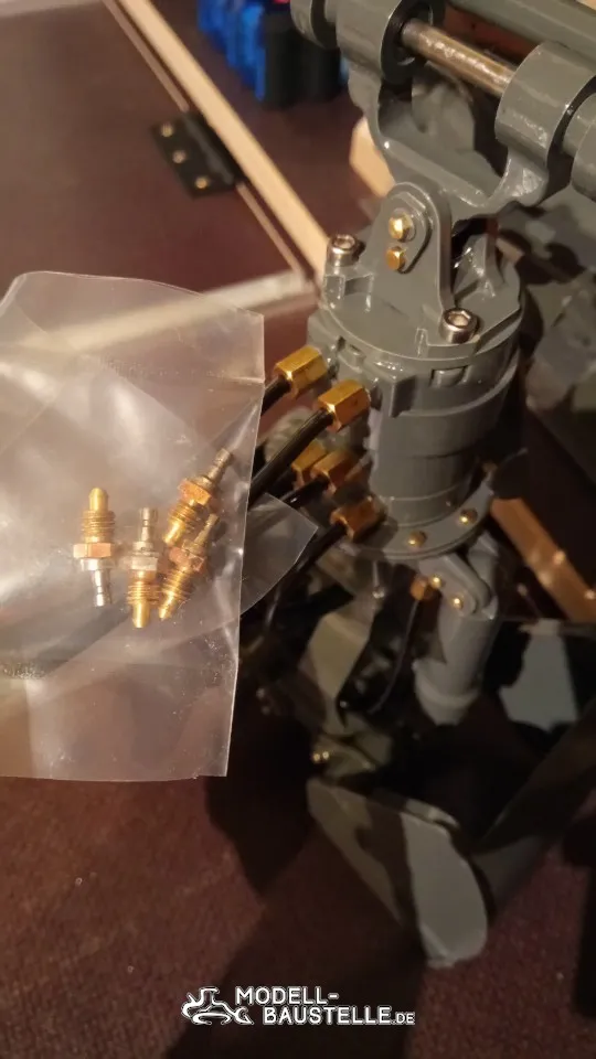

    Normal sitzt man am Heiligabend ja nicht am PC und schreibt Beiträge aber ich hab etwas, das mir gerade Kopfzerbrechen bereitet. Ich habe heute endlich nach sehr langem Warten meinen heiß ersehnten Zweischalengreifer bekommen. Als ich gerade Bescherung gemacht und ihn aufgemacht hab, viel mir gleich etwas ins Auge. Die vier Überwurfmuttern für die Schnellkupplungen fehlen... Premacon hat bis 9. Januar Betriebsurlaub und ich wollte den Greifer doch zum Winterforumstreffen am 7. und 8. Januar mitnehmen :S
    Meine Bitte und Frage ist nun, ob nicht jemand von Euch vier solche Überwurfmuttern hat :bitte:
    Dann könnte ich ihn nämlich fertig einrichten, testen und zum Treffen mitnehmen. Falls jemand welche hat und mir schicken könnte, wäre ich wirklich dankbar. In dem Fall schreibt mir eine PN wegen meiner Adresse und natürlich auch wegen Bezahlung.
    Ich hoffe, es findet sich jemand, denn jetzt dieses tolle Ding hier haben und es nicht testen können.... ich glaub, das kann mir jetzt jeder nachfühlen ;(
    Hier noch ein Bild. Ich benötige die Messing-Überwurfmuttern, wie hier am Greifer schon montiert sind. Die Schläuche haben drei Millimeter Durchmesser und ich brauch vier Muttern.

  • Kurze Rückmeldung - er funktioniert :sabber:
    Heut morgen halb acht kamen die Muttern per Expressversand an. Danke an Frank Hager von Premacon :thumbup: Ja... Und dann hat das Dingens auch sofort funktioniert. Bisschen Schläuche anpassen und Brixl einstellen und jetzt läuft er traumhaft! :genauso: Und meinen Finger will ich da nicht zwischen haben :Top::D
