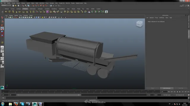

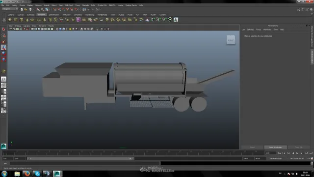

Hallo Baufreund, ja es soll eine Mobilesiebanlage werden hatte ich oben aber schon mal geschrieben. Ich möchte kein HT Rohr haben finde das nicht so hübsch. Ich stell mir die Trommel so wie auf dem Bild vor. Die Breite des Aufliegers sollte ca. 18,5cm sein eine Gesamtlänge peile ich ca. 65cm an.
Trommel 40cm Trichter 25cm kann aber auch gut sein das die Länge sich noch ändert vom gesamtauflieger da eventuell hinten ja noch ein Förderband rausragen könnte. Meine Frage nach Hilfe richtet sich nur um dir Trommel evt. Zahnring zum Antrieb , die Schnecke in der Trommel und die Trägerbleche für die Trommel.Hier mal eine Skizze:
Sieht mal net schlecht aus auch wenn das ne Software für die Erstellung von Games gedacht ist.

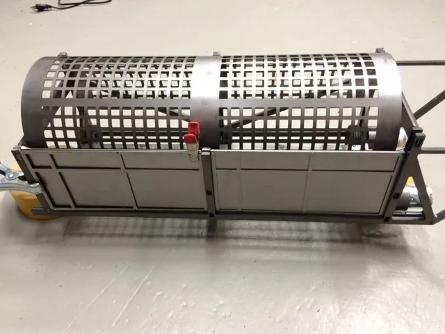

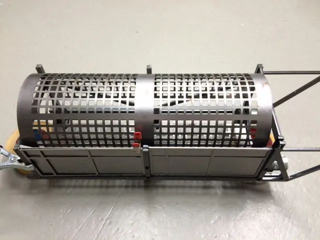

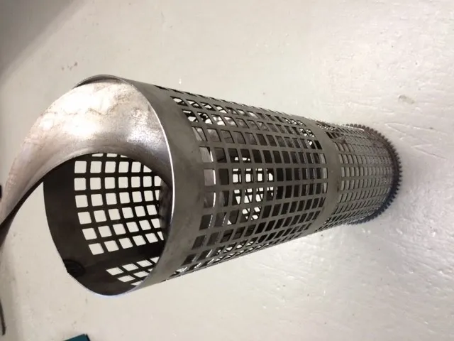

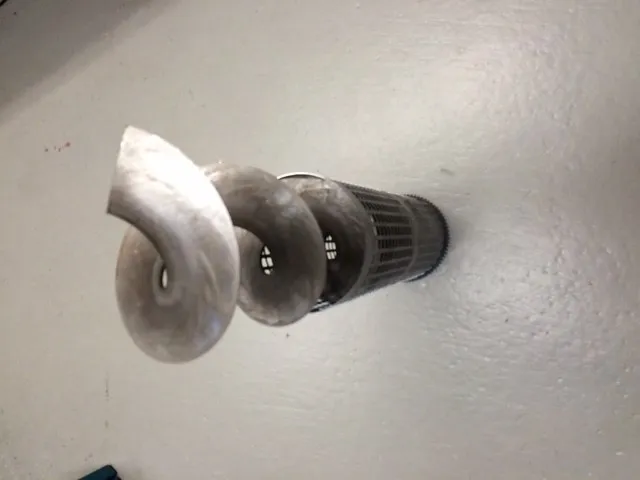

derzeit arbeite ich auch an einer TSA, allerdings an einer stationären. Ich habe mir das entsprechende Blech lasern lassen und danach rundgebogen und geheftet. Es ist so aufgebaut, dass es um eine Standard-Förderschnecke passt.Das mit dem Zahnkranz habe ich schlichtweg nach einem Norm-Zahrad mittels CAD-Datei nachschneiden lassen. Wenn der Rundlauf nicht passt, dann muss ich die Zahnräder bei Mädler bestellen und halt innen ausdrehen.
Da ich aus schierer Unachtsamkeit für´s Rundbiegen schlichtweg die Materialstärke für den Innendurchmesser vergessen habe, muss ich ohnehin so ein Blech nochmals fertigen lassen. Wenn Interesse besteht, dann kann man das auch sammeln. Bei meinem Laseranbieter sinkt der Preis je Stückzahl jeweils 1=100% 2=66%, 5=50%.
Meine Trommel hat einen Außendurchmesser von 142mm und eine Läge von 440mm. Momentan nur eine Korngröße, aber das könnte man auch relativ einfach eine je Hälfte erweitern. Von der Schnecke habe ich noch 4x 500mm übrig, da das auch Stangenware war.
Allerdings muss man auch sagen, dass ein gelasertes Blech nicht billig ist. Da ist die Variante mit KG-Rohr deutlich günstiger.
