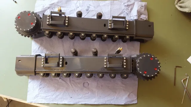

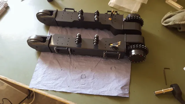

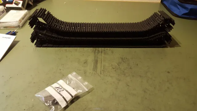

Nun genug geschrieben. Mal kurz ein Bild von heute, nach dem auspacken aus dem Koffer:
Man war der dreckig... Wie Beton das ganze... Also gut. Beide Ketten demontiert, gesäubert. Antriebsturas sowie die Spannrolle gesäubert. Alle Rollen geprüft. Passt. Das Kettenglied getauscht und alles wieder montiert.

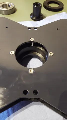

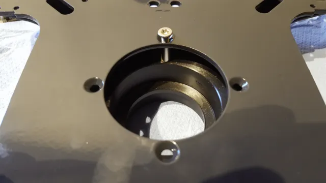

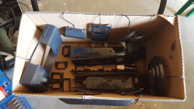

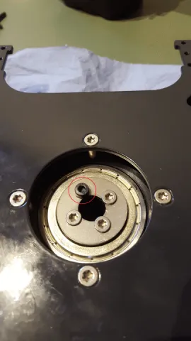

So, nun gehts an das Spiel vom Drehkranz. Leider war da mehr im argen wie anfangs vermutet...:
Ich sah von oben die Späne, da wusste ich, der Antrieb muss heraus gebaut werden... Nach einiger Zeit war dieser ja wie auf den Bildern zu sehen ist draußen. Nun kam der Fehler (Baufehler meinerseits!) ans Tageslicht. Das untere Ritzel das quasi in den Drehkranz greift, war auf der Welle locker und rutschte hoch und runter sowie um die Welle. Nicht ganz herum sonder nur soweit, wie es die Madenschraube auf der geraden Fläche der Welle zugelassen hat. Was soll ich sagen? Die Madenschraube wollte nicht heraus... (Ich erwähne nicht, dass ich mich aufgeret habe. Nach nem Eiskaffee im Garten ging es mit viel Geduld und Gelassenheit an die Sache).
Nun, nachdem jeder Inbus-Schlüssel durchrutschte, der Torx-Bit und auch Wärme nichts brachte musste die Schraube aufgebohrt werden... Ich wollte bis Mittag eigentlich fertig sein. Naja egal, funktionieren muss er. Ob es nun eine oder vier Stunden dauert...
Die gerade Fläche auf der Welle mit der Feile nochmal nachbearbeitet, am Ritzel selber von M3 auf M4 umgesattelt und eine M4 Madenschraube verbaut. Danach alles zusammengebaut und siehe da: Kein Hydraulikschlauch ist heruntergerutscht und das Drehkranzspiel ist auf ein Minimum geschrumpft...
