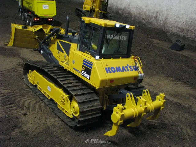

    Ausgerüstet ist sie mit
    Kettten aus Neusilber ( habe ich brüniert )
    Heckaufreißer
    Faulhaber Motoren
    ScaleArt Pumpe und Ventile
    Servonaut Kettenregler M220
    Servonaut MFX für die Pumpe
    Beier Soundmodul
    Lackiert habe ich sie selber und ich hasse es immer noch. :Wand:

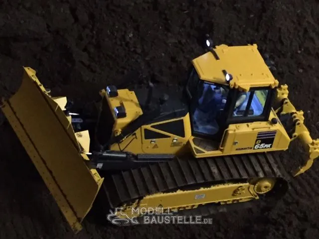

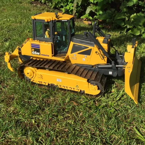

    Das ist dabei heraus gekommen:
    Das Problem ist jetzt, daß sie so schön ist, daß ich nicht mit ihr in den Dreck will :undweg:

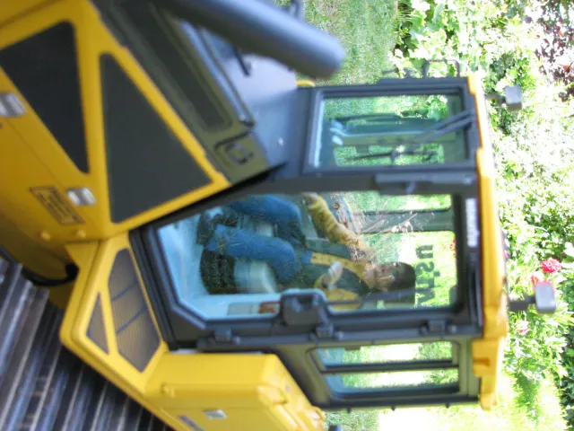

  • :W: ein Traum - und ausgestattet nur mit den feinsten Sachen! :respekt:
    Bei den ganz feinen Details wie Griffe oder dergeleichen, sieht man aber, dass die Oberfläche etwas rauh ist.
    Kommt das von den 3D-Druckteilen oder von der Lackierung?
    lg Alex
  • ... vom 3D Druck.
    Je kleiner die Teie desto schwieriger wird es die Teile glatt zu bekommen, da der Druck doch recht grob ist.
    Solch filigranen Teile glatt zu schleifen ist mit der Gefahr verbunden daß du sie dabei kaputt machst.
  • ... vom 3D Druck.
    das dachte ich mir, aber wer schaut schon mit der Lupe hin? :vogel:
    Der Gesamteindruck ist DER HAMMER!!! :thumbup:
    lg Alex

  • Das Problem ist jetzt, daß sie so schön ist, daß ich nicht mit ihr in den Dreck will :undweg:
    Klar...... das sagst ausgerechnet du :weglach2: :weglach2: . Nix da wir wollen Einsatzbilder.

  • :D: Jungs
    Thomas,... ist wirklich so,...
    ich hatte sie am vorletzten Sonntag im Parcours und habe sie sauber wieder mit nachhause genommen.
    Bernd,...
    Bilder vom Aufbau hab ich schon ein paar,.... aber die sind ziemlich dieselben wie bei Björn

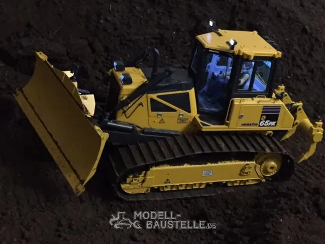

  • so sei es, .... heute war es dann so weit,....
    Also ich bin begeistert,....
    Das Räupchen lief tadellos,
    es lässt sich super damit arbeiten
    und dreckig sieht sie noch besser aus :warsnicht:
    Lediglich an das Beier Soundmodul muss ich nochmal ran, da passt es noch nicht ganz

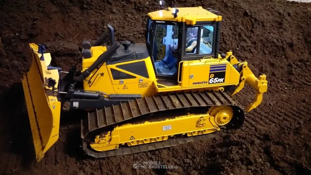

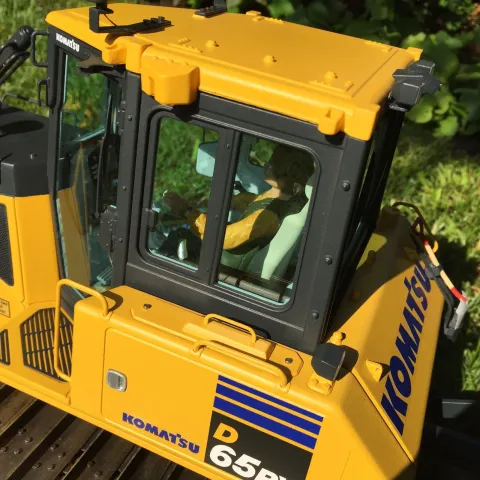

    Über die Farbgebung habe ich mir den Kopf förmlich zermartert.
    Erstens wie,...
    Zweitens wann lackiere ich welches Teil während des 4-monatigen Zusammenbaus
    das wr echt eine Herausforderung
    Hier noch 2 besonders schöne Bilder wie ich finde, die Thilo :D: geschossen hat und sie mir freunlicherweise zur Verfügung stellt

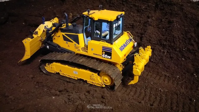

  • heute war Baggerei im Parcours und ich habe die Raupe jetzt vollständig ausgetestet.
    Ich bin einfach nur begeistert wie das ding zu fahren ist.
    Die Faulis schieben auch bei langsamster Geschwindigkeit richtig gut durch.
    Das Allerbeste ist aber, daß mir die Ketten nicht zu gehen,... sie sind nach gut 5 Stunden Fahrzeit so gut wie sauber :Top:
    Fahrzeit mit einem 5000er Lipo knapp 3 Stunden !
