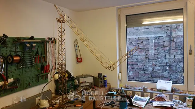

    Als Neuling hier im Forum möchte ich nun mein erstes Modell hier zeigen. Warum ich den Maßstab gewählt habe, weiß ich auch nicht mehr so genau, irgendwie hat sich das eben ergeben.
    Es handelt sich um einen Peiner SMK 203/1 komplett aus Messingprofilen gelötet. Damit dürfte ich den ersten Schnelleinsatzkran hier in der Rubrik einstellen.

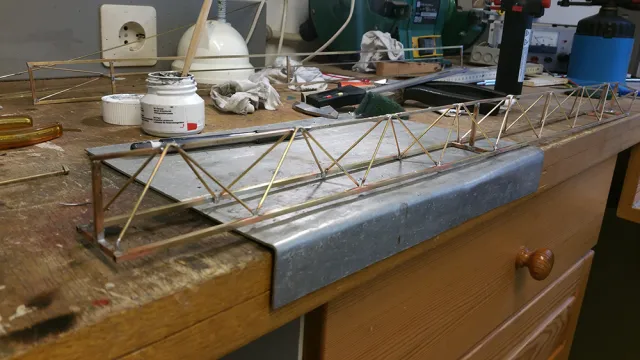

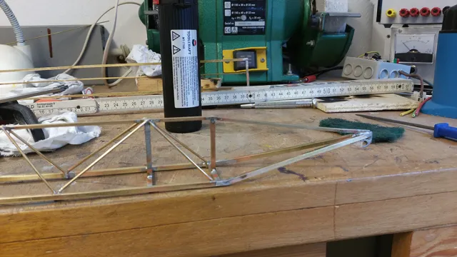

    Das große Löten begann mit dem Außenturm, da ich die Profile in passender Stärke gerade da hatte und mir das am einfachsten erschien.
    Die Drehbühne folgte direkt nach dem ersten Materialeinkauf.

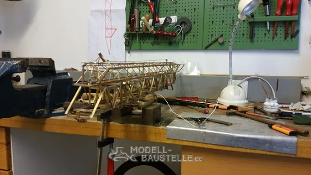

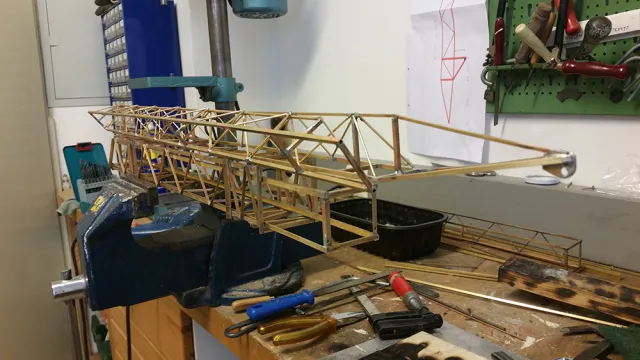

    Weiter geht's mit dem Ausleger...

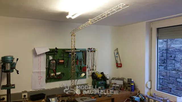

    Zusammengesetzt besteht schon eine gewisse Ähnlichkeit mit dem Original. Auch der Innenturm, der komplizierteste Teil, nimmt langsam Formen an.
    Und bei einem ersten Standtest gibt er doch schon eine recht stattliche Figur ab.
    In der Zwischenzeit habe ich dann wieder viel am Original "studiert", zufälligerweise liegt bei uns im Dorf einer am Rand eines Grundstückes herum...
    Der Turm lässt sich nun mit einem Flaschenzug teleskopieren und der Ausleger entfaltet sich - gemäß dem Original - komplett selbst.
    Das folgende Bild zeigt: Auch die Montage klappt wunderbar!
    Morgen Abend geht es dann weiter: Bastelstunde! Es stehen ein Haufen Kleinigkeiten an, einige Umlenkrollen wollen noch eingesetzt werden, zwei Seiltrommeln müssen gelötet und mit Motoren verbunden werden und und und...

    Aber das was ich die Tage geschafft habe, macht doch Freude, wenn es auch unscheinbar ist...

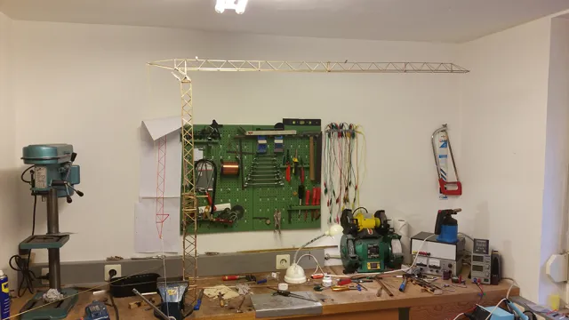

    Das Turmpaket ist jetzt fest mit der Drehbühne verbunden. Die größte Kraft wird zum Aufrichten des Turmpaketes benötigt, was mir im Leben nicht in den Sinn gekommen wäre, ich hätte da eher auf das Teleskopieren getippt, aber das geht "wie am Schnürchen" - im wahrsten Sinne des Wortes.
    Auch die Auslegermontage konnte ich noch etwas optimieren. Der Ausleger legt sich nun relativ eng an und erreicht kurz vor der Endstellung den vollständig ausgeklappten Zustand. Alles funktioniert butterweich, ohne Probleme. Der Turm lässt sich federleicht teleskopieren, mit Ausleger und allem.
    Insgesamt gibt er doch ein recht stolzes Bild ab, wenn man mal von dem krummen Ausleger absieht. Ich will ja nicht angeben oder so ...
    Zum ersten Mal habe ich auch versucht, das Montage / Hubseil komplett einzuziehen, also quasi vom Außenturm kommend durch die Turmflasche,
    runter zur Drehbühne, wieder den Turm nach oben, zur Laufkatze, Haken, Rakete und wieder runter zur Trommel.
    Problem: Die Reibungskräfte insgesamt sind größer als die Kraft, die die Flaschenzüge aufbringen können. Versuche ich also den Turm aus dem Anfangszustand aufzuziehen, reißt mir bestenfalls das Seil... :(
    Die klassische Technik des SMK 203 wird also nicht funktionieren, wahrscheinlich muss ich auf die des SMK 205 umsteigen.
