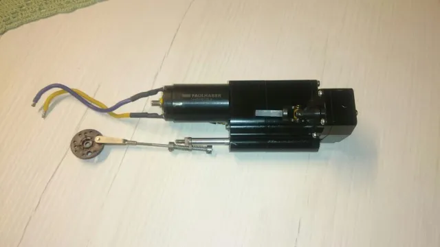

  • Hi
    Da wird es sich wohl um das alte 2-gang Getriebe handeln. Das würd ich drin lassen, ist meiner Meinung nach um Welten besser wie das neue 3-gang.
    Ich habe in meinem 3-achser auch den keinen Motor dran, das reicht völlig. Ansonsten mal bei Scale Art nachfragen ob sie Dir den Motor tauschen können.
    Falls du doch wechseln möchtest, nimm das Duty für den 3-achser. Die Pumpe am Getriebe ist für ein Kipper mehr als Sinnlos ;)
    da ich beide Getriebe fahre, lasse das alte 2-Gang drinnen, sonst würde ich es nehmen :-).
    Es ist leiser als das 3-Gang und die 2 Gänge reichen vollkommend aus, ausser du willst auf der Autobahn fahren, dann das 3-Gang.
    Falls Du Leistungsmäßig den kleinen Faulhaber hast, den kann man auch im Bedarfsfalle gegen den Leistungsstärkeren tauschen.

  • Hallo, erstmal danke für die Antworten!
    Der Vollständigkeit halber hier nochmal ein Bild des Getriebes um welches es sich Handelt:

  • Hallo Kevin,
    Kann dir auch raten das alte Getriebe zu verwenden. Kraft top. Geschwindigkeitsbereich auch top.
    Beim alten Getriebe reicht dir im Normalfall der erste Gang wogegen du beim neuen 3-Gang-Getriebe ständig
    zwischen 1. und 2. Gang schalten musst.
