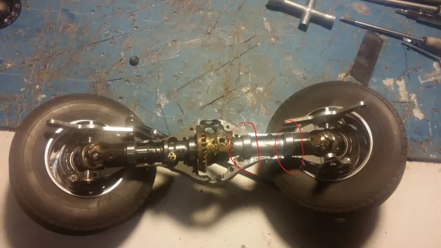

  • Hallo zusammen,
    Hab jetzt mittlerweile die erste Achse gemacht. Das Problem liegt im rechten Achsteil.
    Hierbei wird die Achsmechanik über zwei Kugellager gelagert. Das Problem ist dass die beiden Lager so streng ins Achsgehäuse eingepasst
    sind dass sie verklemmen.
    Anbei Bild.
    Die hintere Achse funktioniert jetzt tadellos.
    Bei der Vorderachse besteht das Problem noch - siehe Video.
    Gruss Martin

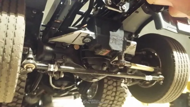

  • Hallo Stefan
    Aufhängung sieht so aus:
    Hoffe man kanns erkennen:
    Dazu muss man sagen dass auch die angetriebenen Vorderachsen genau wie die
    normalen Hinterachsen eine Schraubverbindung für Querlenker haben.
    Die Achse wird also genau gleich wie eine Hinterachse befestigt.
    Für den Servo hab ich ein Blech ausgeschnitten und an der Federnblattauflage der Achse mitbefestigt.
    Gruss Martin

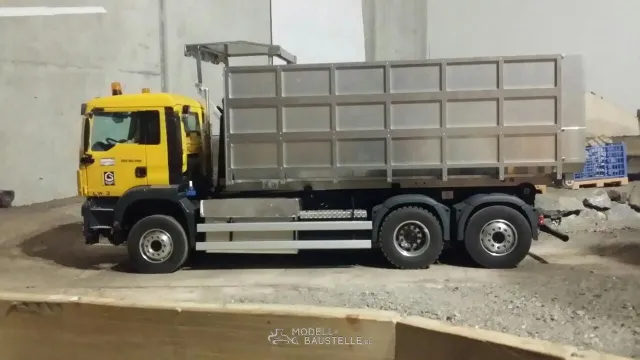

  • Hallo Christian.
    Ja. Die Felgen sind Hammer. Muss dazusagen dass ich die
    Nabendeckel vom AFV nicht verwendet hab und den Scaleart
    Mutterschutzring aufgeklebt hab. Die schwarze Nabe die man
    sieht ist also die Originale der Felge.
    Beim Bestellen nicht auf den Nabenadapter für die
    Scaleart Achse vergessen.
    Gruss Martin
  • Hallo Martin,
    vielen Dank für die Bilder und die Zusatzinformationen. Die Felgen würden mir auch gut gefallen. - Scheint es nur so, oder stehen die Reifen mit diesen Felgen und dem Adapter weiter außen, so dass der Reifen über die Kotflügelaußenkante so etwa 2-3mm hinaussteht?
  • Christian Ja richtig gesehen. Überstand über die Kotflügel
    ca. 2mm. Gesamtbreite Reifenaussenkanten 17,2cm.
    Stefan. Der Radstand beträgt 30,2cm (ca. 4,37m im Original).
    Der Radstand ist übrigens derselbe wie bei allen anderen Scaleart
    Dreiachsern.
    Gruss Martin
