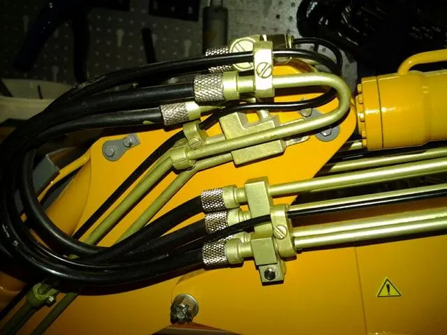

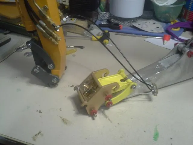

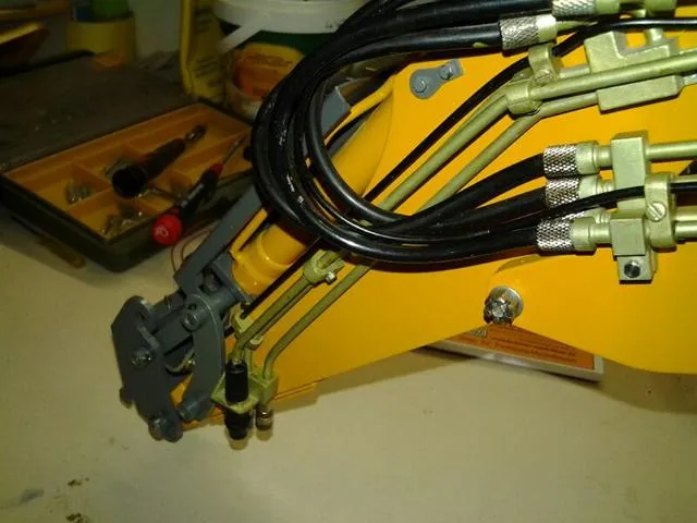

  • Hallo Leute ,
    heute möchte ich euch mal meine weiterentwicklung vom E-Schnellwechsler vorstellen !
    Ich habe lange rumgesucht ob mir irgendeiner einen Hydraulischen Schnellwechsler bauen könnte ,
    aber leider hatte da keiner interresse dran .
    Dann habe ich jemanden gesucht der mir nur den Hydraulischen teil bauen könne ,
    aber entweder kein interresse oder preisvorstellungen war jenseits von gut und Böse !
    Und dann hatte ich ein sehr nettes gespräch mit dem Herr Wandinger von der Firma W-Präzisionstechnik .
    Der hat mir den kleinst möglichen Zylinder gebaut , der Ihm möglich war . Eine Premiere !
    Dann habe ich angefangen :
    Die größte schwierigkeit für mich , bestand darin es dicht zu bekommen und die Schläuche auf ein " Handliches Maß " zu vergrößern .
    Die Leihmbach Anschlüsse auf den Bildern musste ich auch noch wechseln , gegen kleinere !
    Aber es funkioniert :
    https://youtu.be/7ykE93oNCng
    Der rest ist jetzt nur noch ein Klacks !
    Mfg
    Martin
  • Der würde nicht nur deinem Bagger gut stehen Dirk.
    Ich hätte da auch Verwendung dafür bei meinen 2 - 3 Löffeln. :warsnicht:
    Der hydraulische Schnellwechsler ist dir echt gelungen.  :respekt:  :gut:
    Viele grüße aus dem Allgäu Bernd.

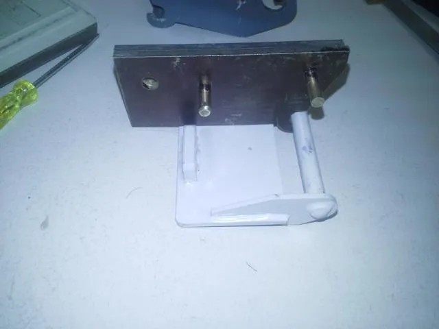

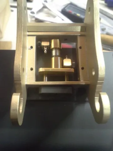

  • Hallo Leute !
    So Schnellwechsler wurde lackiert , fertig montiert , und angebaut .
    Dann musste ich noch ein paar Schlauchschellen basteln , und ich konnte alles montieren und ausprobieren !
    Jetzt noch was bewegtes :
    https://youtu.be/rEm0k8R236I
    Bevor ihr euch fragt , warum ich beim wechseln immer " Gas " weg nehme , das hat einen ganz simplen Grund :
    Der Bagger bringt an den Zusatzanschlüssen ca. 18 bar und der Zylinder im Wechsler ist nur für 10 bar ausgelegt .
    Wenn ich jetzt mit " Standgas " fahre kommen vorne nur ca. 4-8 bar an . Wollte ich den mit Vollgas betreiben müsste ich noch
    einen zusätzlichen gedrosselten Hydraulikkreislauf einbauen , und dafür habe ich kein Platz mehr .
    Funktioniert auch so , ich muss nur beim wechseln immer darauf achten .
    Ich kann damit Leben und mir gefällt es so ! Ich hoffe euch auch .
    MFG
    Martin

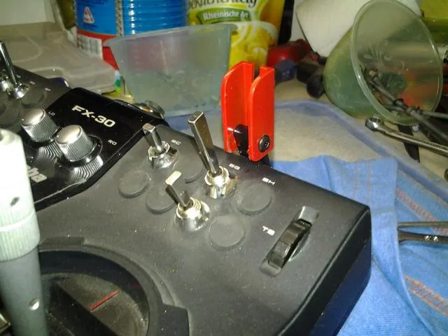

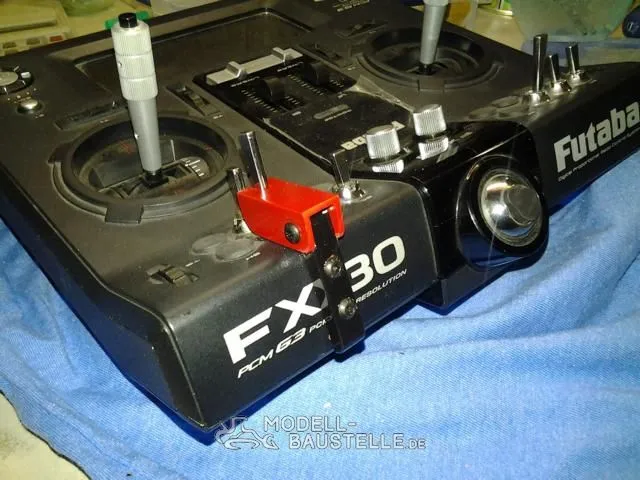

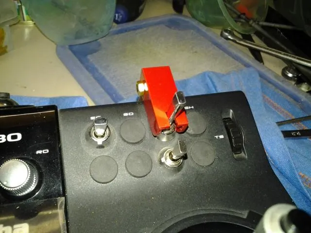

  • Hallo Leute !
    Ich habe mir noch mal ein " Sicherheits Gimik " an die Funke gebaut ,
    damit ich nicht versehendlich den Schalter unter Hochruck betätige und die Dichtungen im Zylinder
    durchschlagen .
    Oder den Löffel beim " Arbeiten " verliere !
    Mfg
    Martin
  • Hallo Martin,
    dein Schnellwechsler ist auch sehr schön geworden.
    Deine Fernbedienung ist super, mir ist es schon einmal die Schaufel in der Mulde gelandet, weil ich aus Versehen an den Schalter gekommen bin..
    :staunen:
