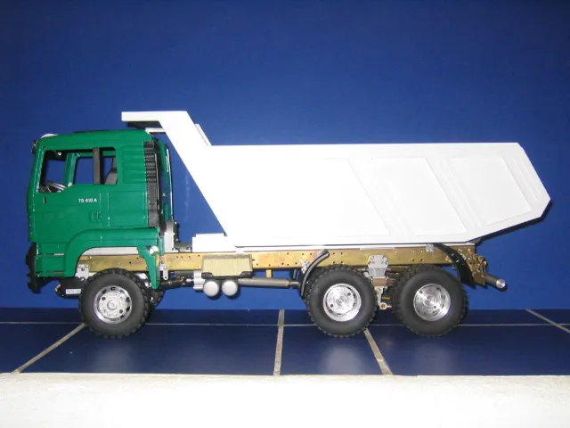

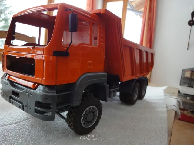

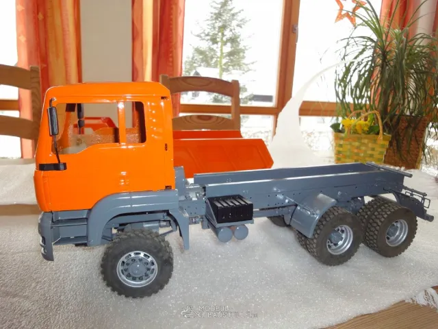

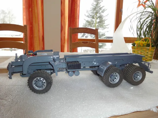

  • Hallo Miteinander,

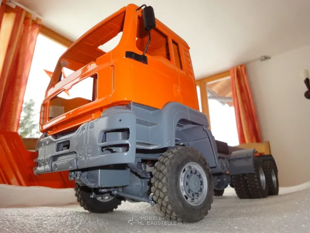

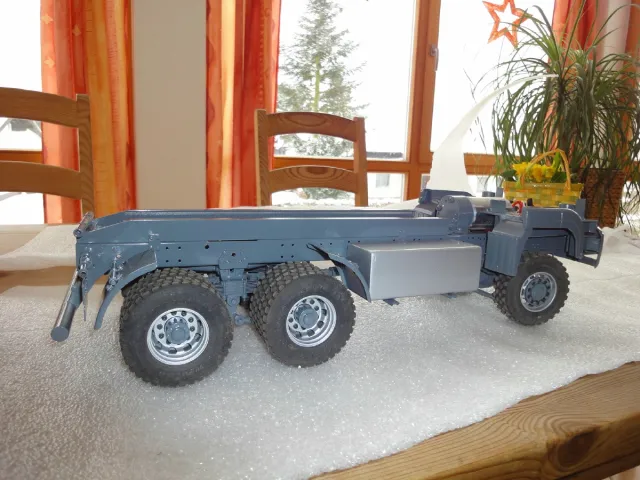

    Möchte mal meinen MAN vorstellen. Werden solls mal ein Hinterkipper. :rolleyes:

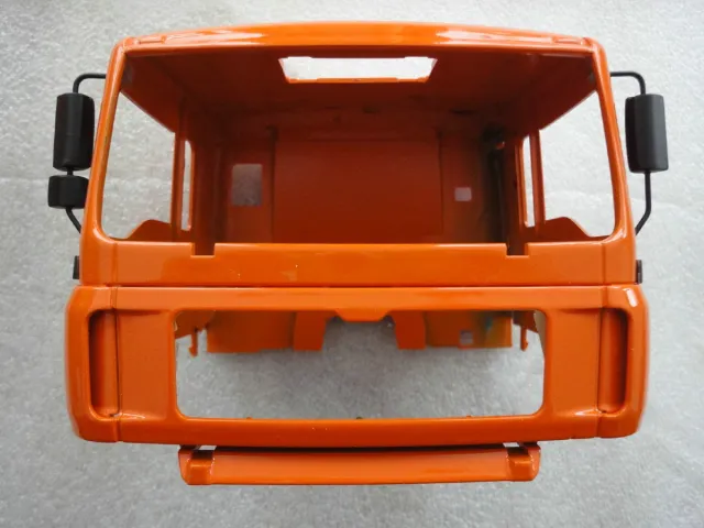

    Fahrerhaus: Bruder mit AFV Baustellenstoßstange

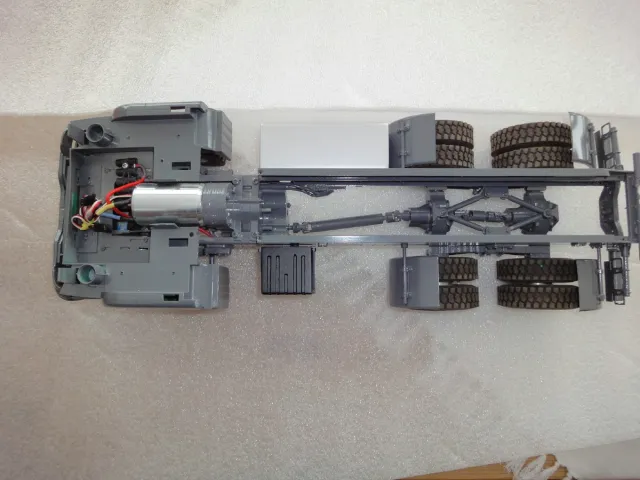

    Antrieb: Faulhabermotor mit Osswald 2 Gang Allradgetriebe Rüst 4:1Hinterachsen und antgetriebene Vorderachse also 6x6
    Kardanwellen und Anbauteile von Osswald
    Kippmulde: Gesteinskippmulde von Kapitano
    Kippantrieb: Wendschner (RC-Sandmann.de)
    Fahrtregler: Servonaut M20
    Gruß Hartmut
    Gruaß Harte
    Der mit da Kubiksau :staunen:
    Einmal editiert, zuletzt von hartmut (24. April 2008 um 19:48)

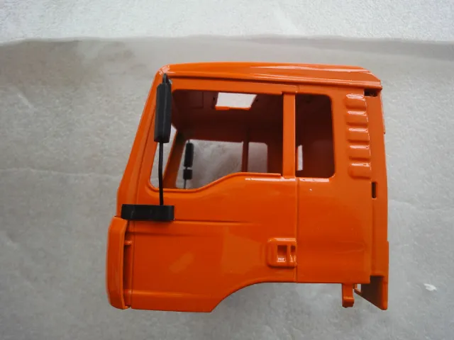

  • Hallo Hartmut ,
    da baust du ja einen top ausgestatteten LKW ganz nach meinem Geschmack :thumbup:
    Gibt es für die Baustosstange auch Lampen oder muß man die selber machen ???
  • Servus Bernd,
    ich antworte schnell mal, weil ich auch gerade die wirklich tolle AFV Baustoßstange eingebaut habe. Die Lampenfassugen sind ein Alugußteil pro Seite. Sehr massiv und paßgenau, zudem vertragen die auch die Abstrahlung von Glühbirnen richtig gut.
    Bild hab ich leider gerade keines parat.
    sg
    Dino
  • Servus mitananda,
    Bernd ich danke dir für dein Lob, ich hoffe mein Laster wird eine richtige "Bausau" :D
    Jetzt hab ich lauter Spezialisten, die mir bestimmt sagen können wie ich die Lampenfassungbefestigung
    sinvoll und optisch einwandfrei gestalten kann :undweg:
    Gruß Hartmut
    Gruaß Harte
  • Hallo Hartmut
    Ich würde Dir raten die Scheiben und Reflektoren mit UHU Endfest oder Stabilit einzukleben, Sekundenkleber würde ich nicht nehmen, der "gast" zu sehr und könnte die ganze Scheibe versaun.
    TOM
  • Servus mitanand,
    danke für den Tipp Tom, aber wie kleb ich die Reflektoren ein? Mach ich da mit dem Kleber einen Batzen drüber :( :?:
    Gruß Hartmut
    Gruaß Harte

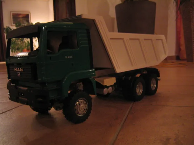

  • Griaß eich,
    heute hab ich die Mulde von Kapitano bekommen und gleich mal auf das Fahrgestell gelegt. Mir gefällt´s sehr gut, und die Verarbeitung ist Top 10-Sterne . Danke Amadeus für die Mulde, müßen wenn mir uns mal wieder sehen eins :trinken: .
    Gruß Hartmut

  • Hi Jodie
    Die Mulde wird durch eine Spindel gekippt.Muß mal die Elektronik instalieren. und dann gibt es wieder Bilder :thumbup:

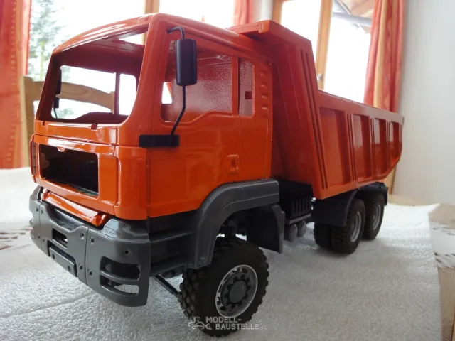

  • Hey sauber dein Kipper sieht echt gut aus und ist wie geschaffen mit der Mulde für den Massentransport. :thumbup:
  • Hi
    Also ich muss auch sagen,dass mir dein Tga sehr gefällt.
    Man sieht wieder mal,was man aus so einer Bruder Hütte zaubern kann,denn es muss nicht immer ein teures FH sein. 10-Sterne
    Respekt vor deiner Arbeit und immer weiter so,du kannst stolz drauf sein.
    Gruss Marco

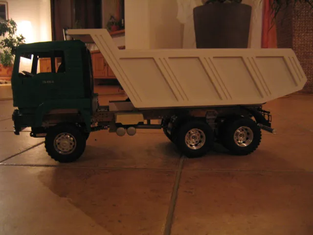

  • Servus mitanand,
    so die Testfahrt in Moosbeuren hat er gut überstanden. Ich bin richtig zufrieden damit. Bis auf die Kleinigkeit das der Kippwinkel zu wenig ist,
    aber ich glaub, das bekomme ich auch noch in den Griff. Werd jetzt alles fertigbauen und dann ab zum Lackieren.

  • :Winker: Hallo Hartmut
    Dein TGA ist echt super gefahren in Moosbeuren!! :wie geil; 10-Sterne
    Könntest du mal den spindelantrieb zeigen bei gelegenheit weil in Moosbeuren war ja keine zeit zum Bilder machen :)
