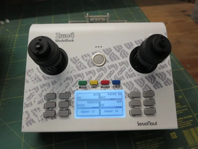

Das warten hat sich gelohnt, jetzt ist er da ,der Handsender 12 von Sevonaut. Die Bedienung ist voll einfach, dank der auf der Speicherkarte mitgelieferten Videos zur Instalation von Modellen,Gebern,Servos und soweiter. Die "Schalter " sind sehr gut zu bedienen und zum Einstellen und vor allem kann man sie für das jeweilige Modell beschriften und hat immer das Display vor Augen wo man was schalten kann.Ich muss wirklich sagen ,die Leute von Servonaut haben sich Gedanken gemacht eine für Funktionsmodellbauer durchdachten Handsender zu erbauen.

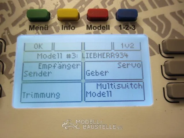

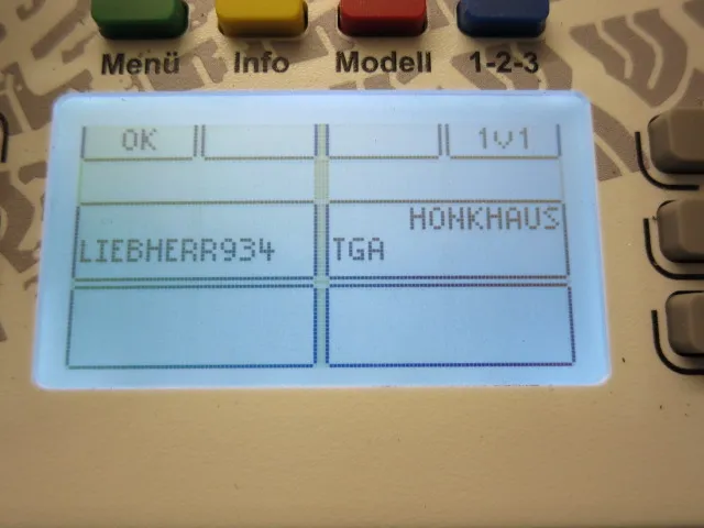

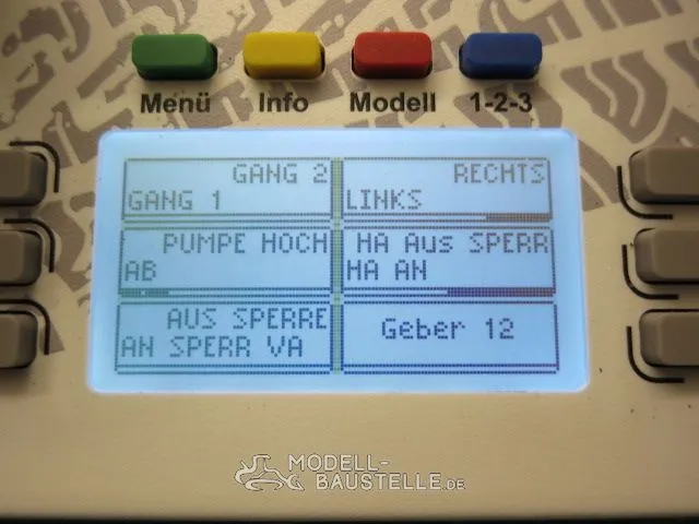

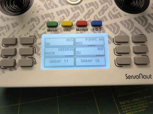

auf den Bildern sieht man die Einstellung vom Hauptmenue, vom Bagger und vom Kipper.

gestern habe ich jetzt auch das passende Pult für den HS 12 bekommen. Es kommt als Bausatz, der allerdings kinderleicht und schnell zusammen zu bauen ist. Ohne Kleben und Bohren, nur zum Stecken und Verschrauben. Das Pult wird zum Schluss mit dem Gehäuse verschraubt, passt tadellos und sitzt richtig gut und fest. Mit den großen 3D Knüppeln, ist ohne Pult, das Handling des Senders ohnehin sehr schwierig.
Nachteilig finde ich nur, dass man zum Handling der SD Karte, das Gehäuse aufschrauben muss.
Weiter habe ich zwischenzeitlich meinen Bagger komplett einprogrammiert und muss sagen, man merkt deutlich, das die HS12 eine auf trucks/ Baumaschinen abgestimmte Fernsteuerung ist. Dadurch ist die ganze Programmierung leichter und logischer. Gerade der Mischbereich ist easy zu programieren. Auch mit den Tasten klug und übersichtlich gelöst, durch die parallele Anzeige der Tasten im Display. Wie ich finde besser als mit den obligatorischen Schaltern. Besonders schätze ich die Ebenenumschaltung, womit ich sofort durch einfachen Tastendruck die Ketten des Baggers mit meinen 3D Knüppeln fahren kann.
Der Vorteil der 3D Knüppel sind auch die beiden integrierten Drehschalter, im Knüppel, die die zusätzliche Einzelsteuerung der Ketten vor- und rückwärts super ermöglichen. Durch die 3D Knüppel fallen die beiden einzigen Kippschalter für die Ebenenumschaltung auch weg, da sich diese dann als Taster auf den neuen Knüppeln befinden. Diese Knüppeltaster sind sowohl als Schalter, als auch als Taster einstellbar.
