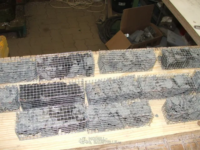

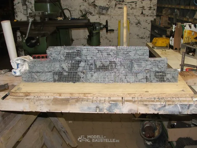

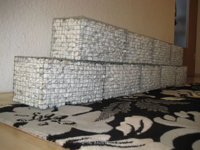

so langsam rückt ja das Forumstreffen näher und als Ausstattung dachte ich mir wäre noch eine Gabione nicht schlecht.
Und das ist dann rausgekommen....

ha was für ein Zufall solche mache ich auch gerade ....aber nicht fürs Forumstreffen
was für eine Maschengrösse hast du?

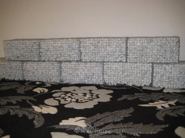

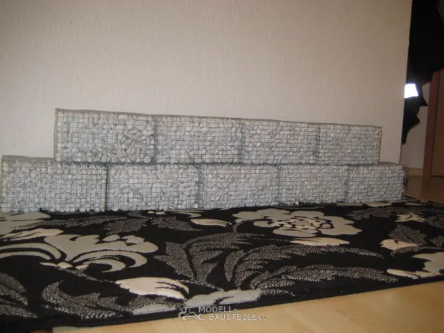

Hallo ich habe Gestern auch noch ein wenig was gemacht und zwar 12 Stück. Gabionen zu biegen und verödeln ist ne ganz schön nervige angelegenheit
Aber die Arbeit kann sich sehen lassen 10-Sterne !

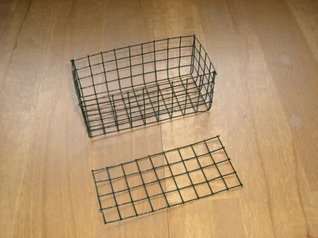

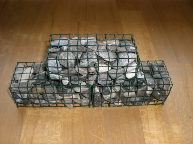

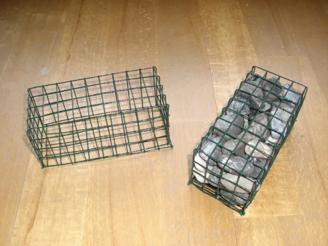

könnte einer von euch mal das verwendete Material und die Maße hier reinschreiben und noch kurz erklären, wie man da vorgehen muss, denn dann kann jeder der Lust und Laune hat, mal 10 Stück zu Hause machen und dann kommen wir ganz schnell auf die 200 Stück.
Hi Mario,

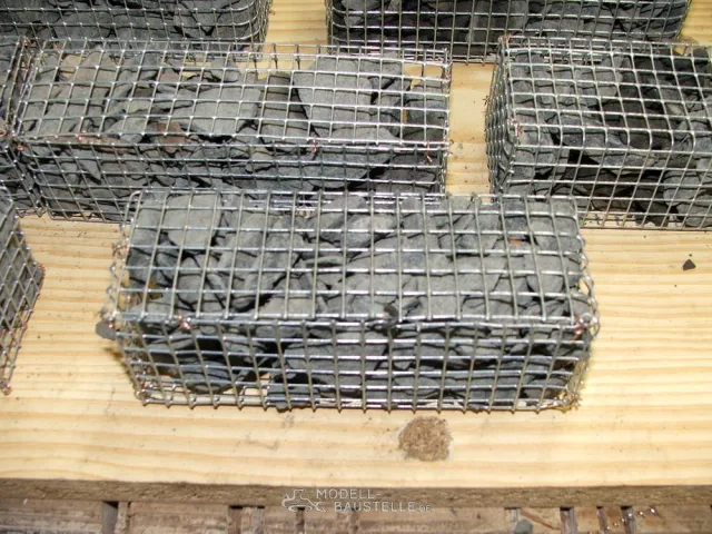

das Drahtgitter ist ein einfaches aus dem Baumarkt (Gartenbereich).
Die gibt es verzinkt, etc. - Maschendrahtgröße von 10x10mm bis 12,7x12,7mm
Zum verschliessen kannst einen 0,9er Bindedraht nehmen.
Steine so groß wählen das sie halt nicht durch die Maschen fallen
Die Masse sind 50mm X 50mm X 140mm
Wenn du die Matte entsprechend zuschneidest, kannst du mit den freien Enden die Körbe binden, dann geht es auch ohne Bindedraht.
Peter
