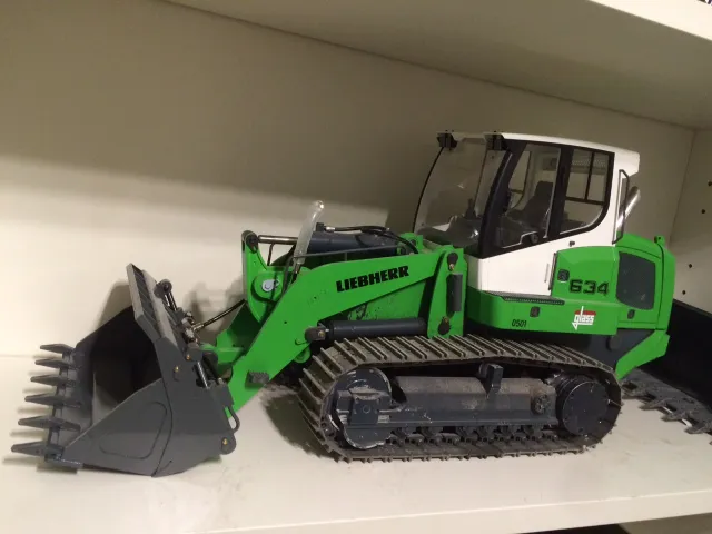

  • Guten Morgen zusammen,

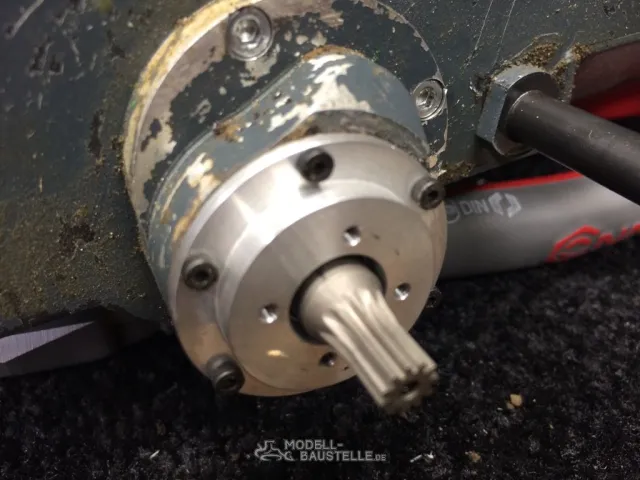

    nach einem längeren Telefonat mit Martin gab es kürzlich ein kleines Zwischenprojekt. Da ich bereits 2Paar defekte Antriebsmotoren austauschen musste habe ich mich dazu entschlossen auf den Außenplanetensatz von Martin umzusteigen. Für seine Hydraulikanlage war leider keine Deckung durch die Hobbykasse mehr gegeben, sodass weiterhin die Hydraulik von der Firma Leimbach ihren Dienst verrichtet.
    Die Montage geht sehr gut von der Hand und ist (ohne Lackieren) in einer Stunde erledigt.

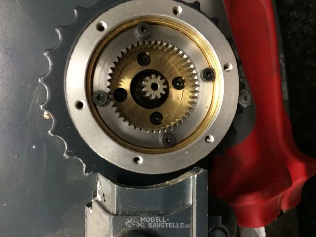

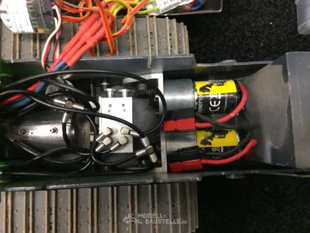

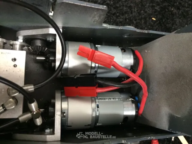

    - Grundzustand

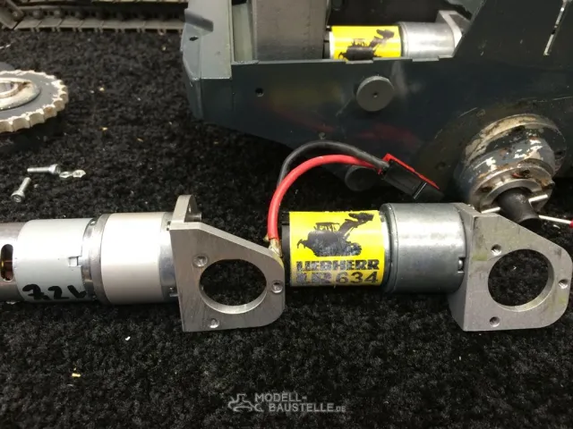

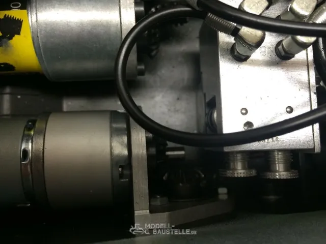

    - Vergleich Motoren. Da Martin die Motorenhalter weiterverwendet passen sie ohne großes Nacharbeiten wieder direkt ins Modell. Die Bohrungen mussten nur an zwei Stellen nachgerieben werden, da die neuen Motoren etwas läger sind und auf der Wanne aufliegen.
    - die neue Antriebseienheit sitzt am alten Platz. Das Kegelradpaar wird weiterverwendet.
    - beide Motoren eingebaut

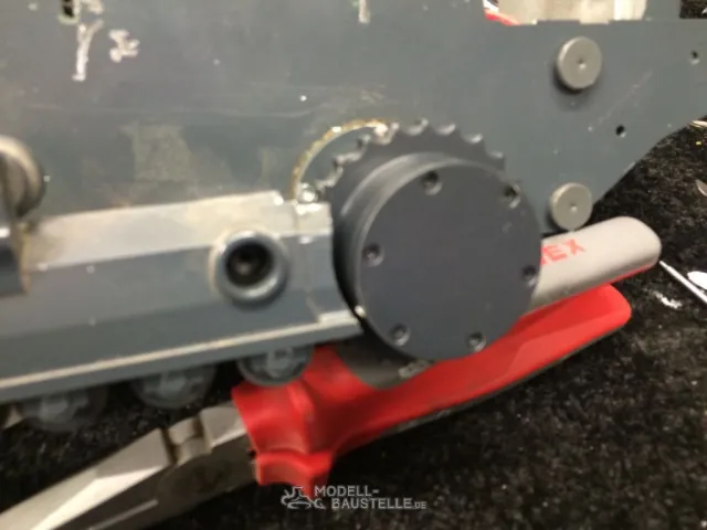

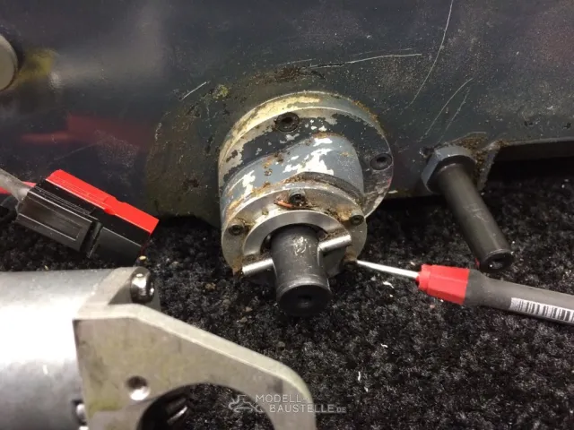

    - als nächster Schritt wird der Turas abmontiert.

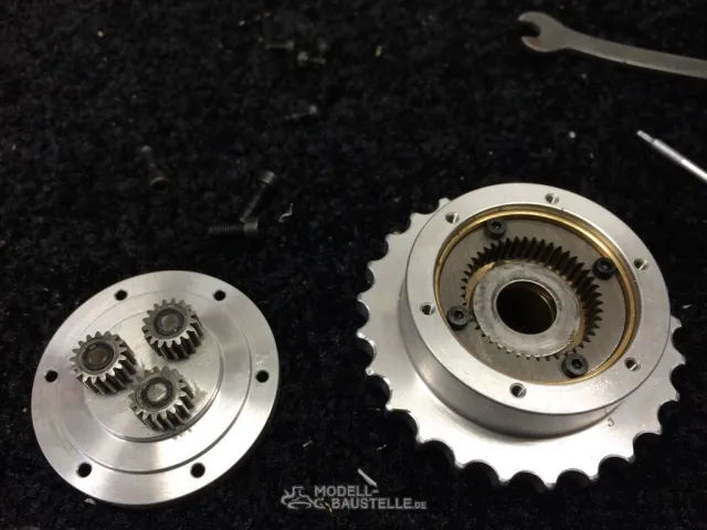

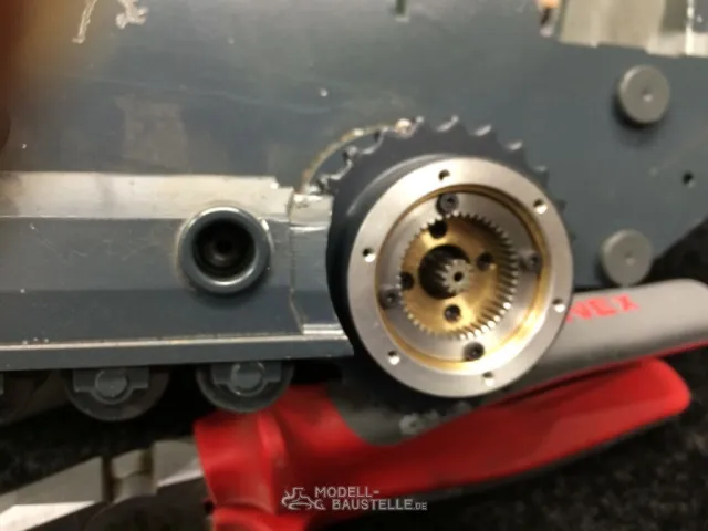

    - Innenleben der Außenplaneten
    - danach folgt die Montage der neuen Turas auf dem Reduziergetriebe mit 4 Schrauben
    - zu guter Letzt wird der neue Turas aufgesteckt und festgeschraubt. Vorher wird der Außenplanetensatz noch mit dem mitgelieferten Fett gefüllt.
    Soweit ein wirklich durchdachter und toller Umbausatz. Die Motoren machen einen mehr als soliden Eindruck und durch die Außenplaneten im Turas sind die auftretenden Kräfte da reduziert wo sie entstehen. In Kürze gibt es auch hier bewegte Bilder.

  • Hallo Amadeus,
    ich bin noch im NiMh-Zeitalter 7,2V. Der Motorsatz jetzt läuft auch für 7,2V. War im Endefekkt auch eine Kostenfrage, da ich 5Akku-Packs bereits habe.
    Bei den Motoren war es zweimal sicher das Getriebe, da der Motor noch anläuft/leerläuft. Beim dritten kann ich es nicht genau sagen, da er nicht anläuft. Entweder was direkt am Motor oder der Zahnfrass so stark, dass etwas blockiert. Habe mir ehrlich nicht die Mühe gemacht dem weiter nachzugehen.

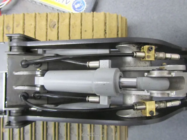

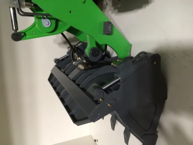

  • Hallo Modellbauer!
    Ich glaube Uli hat die Schläuche noch nicht verlegt. Hab mal ein Foto beigefügt wie es kommen soll. Auf der Quertraverse kommen die Kupplungen.
    Mfg Martin

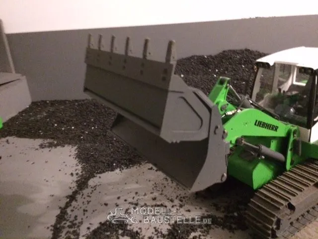

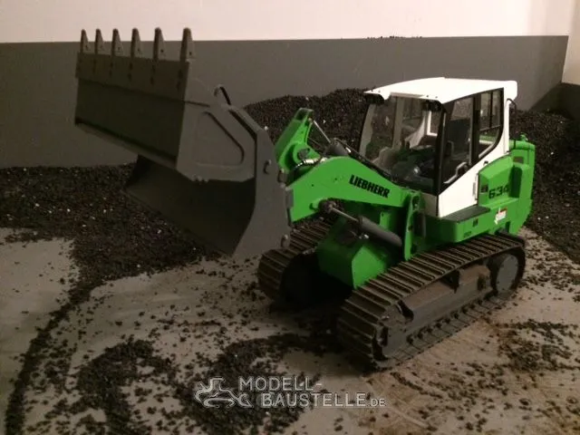

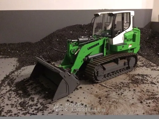

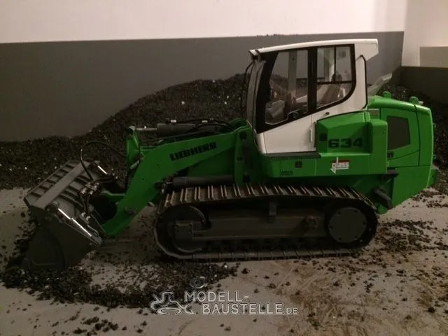

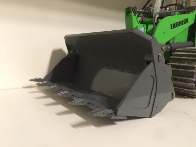

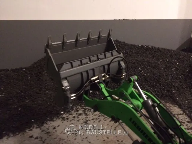

  • Die Raupe hatte beim Forumstreffen ihre Feuertaufe in neuem Gewand und mit neuer Schaufel.
    Ein großes Lob an Martin, die Schaufel ist der Hammer. Sie steigert die Einsatzmöglichkeiten um ein Vielfaches. Auch der eigene Ehrgeiz wird geweckt sie vorbildgetreu einzusetzen. Ein video folgt sicher noch.
