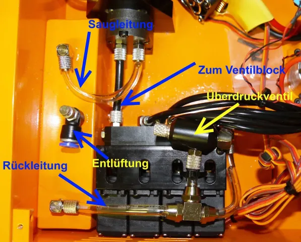

  • Hallo Franz,
    Hier oben ein bild von das ventil von ttm,auf dem website steht auch was es macht :
    Zitat
    Steuerventil 4fach aus TTM Bagger für 3 Hydraulikfunktionen + 1 x Öl-Umlauffunktion.
    Das vierte Servo wird zur Pumpenentlastung beigemischt, um den Pumpenstrom zu reduzieren.
    Wie auf dem bild zu sehen ist,ist an der seite die drück anschluss und die rucklauf,oben das vierte ventil gibt es eine anschluss, der ist glaube ich ,um zum tank zu verbinden,so das die öl nach tank zurück kann, wann das ventil betätigt ist.
    Martin hat da recht,das vierte ventil wird für drücklosen ölumlauf benutzt.
    Daszelber habe ich auch in meine bagger gemacht, aber dan für 3 einzelne öl kreise mit dreifach pumpe.
    Auf zeichnung seht es dann etwas so aus für ein ölkreis :
    Ich gebrauche ein 3-fach ventil,so in gesammt 3 x 3 fach ventil.
    Von diese 3 fach ventilblock gebrauche ich 2 ventile zum ansteueren von 2 hydr. functionen,z.b. Ausleger heben und schnellkoppler.
    Das dritte ventil gebrauch ich zum drücklosen rundlauf der öl,wann keine function gesteuert wird.
    Jeder block bekommt sein eigenes DBV,der ist nur für die sicherheit,da in mittestand der functionen, das dritte ventil zu drückloser umlauf schaltet.
    Auf die zeichnung ist alles in ruhe gezeichnet,aber wann spannung auf das model geschaltet wird, wird das drückvetil betätigt, und geht auf offen.
    Ich hoff es ist so etwas deutlicher,
    Liebe Grússe, Charlotte. :Winker:

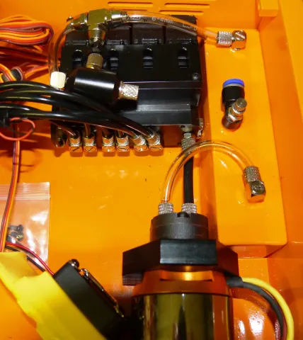

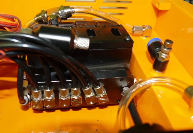

    Habe Fotos vom Bagger bzw Hydraulik hochgeladen und Bemerkungen dazu geschrieben.
    Sind meine Überlegungen richtig?
    Bitte euch um Kommentare dazu.
    Liebe Grüße aus Wien
    Franz
  • Hallo Franz,
    Ich glaube das du es gut verstehst so, :Top:
    Auf dem bilder sehe ich das das vierte ventil etwas anders arbeitetst wie ein normales ventil, weil an der "" ausgang " vom 4te ventil die drückleitung von pumpe angeschlossen ist, aber die function ist drück/drücklos öl schaltung oder loadsensing ,das ist so nicht zu sehen,aber ich glaube das es nur schaltet sehe auch die beschriebung vom hersteller.
