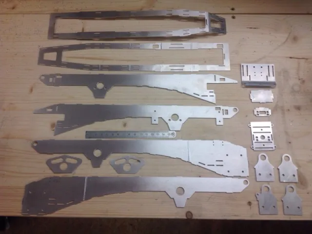

Nun sind wieder ein paar Teile mehr entstanden :)! Ich hoffe, dass ich am Wochenende den Fahrzeugrahmen mal zusammenstecken kann. Dabei musste ich auch zwei Seitenteile neu fräsen.
In der Zwischenzeit sind auch die Reifen von Premacon eingetroffen - eine sehr schnelle Lieferung! Und sofort habe ich die Rahmenteile und die Reifen so positioniert, wie es später werden soll.... Kennt ihr das auch? Man will sofort einen Eindruck, wie es mal wird.

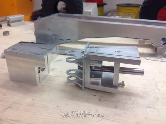

Dein Wunsch ist erfüllbar...Momentan bin ich dabei, den großen Alublock vorn im Rahmen zu zerspanen. In diesem Block wird der Antriebsstrang mit zwei Kugellagern gelagert werden. Und dann fehlen noch so einige Kleinteile, bevor der Hinterrahmen verklebt werden kann. Er hält aber allein durch die Nut- und Federtechnik schon ganz gut!

In einem Foto sieht man den Verbindungsblock des Hinterrahmens vom TA 230. der muss von jeder Seite bearbeitet werden. Man sieht, wie ich gerade die Bohrung für die Kardanwelle setze.
Es geht also weiter mit richtigen Teilen... -

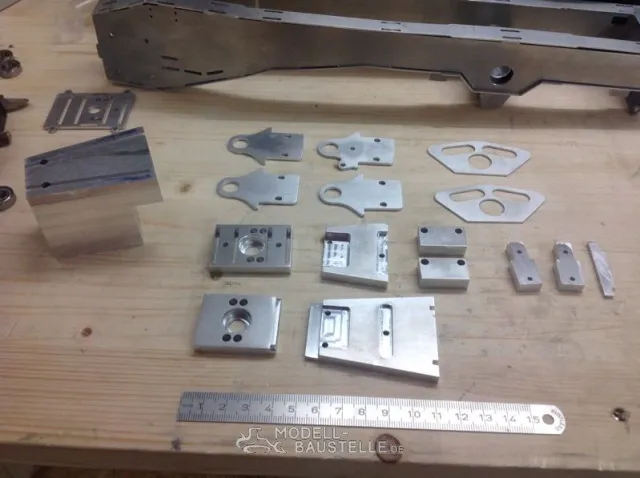

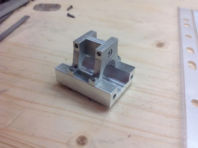

Endlich kann ich euch mal wieder Neues berichten! Ursprünglich hatte ich vorne im Rahmen des Hinterwagens einen aus dem Vollen gefrästen Block geplant. Die Umsetzung zeigte sich aber als schwierig. Der Block musste mehrfach umgespannt werden. Und die Fehler durchs Umspannen haben sich natürlich
addiert. Deshalb hab ich eine Lösung aus 6mm starken Platten konstruiert und jetzt auch gefräst. In den Bildern seht ihr den alten Block und den neuen. Er trägt später auch die Welle für den Hinterradantrieb. Dazu sind Kugellagersitze eingefräst.
Ein paar weitere Kleinteile für den Hinterrahmen sind auch fertig geworden.

Soeben aus der Fräse entnommen: der erste Boogieträger für die beiden Hinterachsen. Bisher habe ich ihn nur von der Außenseite bearbeitet. Die Innenseite sieht man nicht. Aber wenn es mir gelingt, möchte ich die auch noch ausfräsen.
Außerdem seht ihr noch den Träger für die beiden Längslenker, die oben die Achsen in Längsrichtung stabilisieren werden. Der Träger wird oberhalb der Boogieachse zwischen den beiden Hauptrahmenträgern eingebaut. Ich werde ihn aber auch nochmal etwas umkonstruieren...
Wow, beeindruckende Maschinenfertigkeiten hast du da. Sehr schöne Teile.
Wie würdest du beim Spannen des Boogieträgers zum Bearbeiten der anderen Seite vorgehen ? -
Ich würde versuchen, das Teil im Maschinenschraubstock zu spannen. Als Unterlage geschliffene Paralellunterlagen, die lange gerade Seite (Oberseite) an eine Backe, und mit zwei Klötzchen die beiden flachen Stellen, an denen dann die Dämpfer für die Achsen montiert werden, gegen die ander Backe spannen. Dabei muss ich vielleicht auch die Zustellung halbieren, um die Kräfte zu reduzieren.

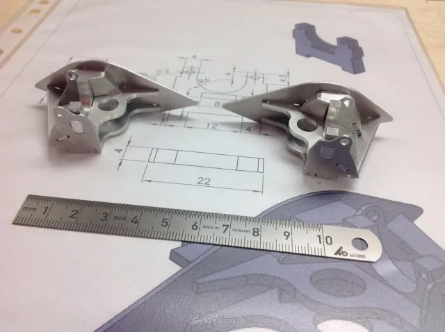

Hier kommt zunächst mal der Träger, an dem später die beiden oben liegenden Längslenker jeweils nach hinten und vorne befestigt werden. Er sitzt oberhalb und mittig zwischen den beiden Hinterachsen. Durch die runde Aussparung geht die Achse für die Aufhängung der Boogieträger. Eigentlich hatte ich die Teile schon mal gebaut, musste sie aber nochmal überarbeiten und neu fräsen. Da das nun schon öfter vorkam, bin ich ganz froh, dass ich nicht gleich in Stahl gearbeitet habe - da hätte ich dann die falsch gelaserten Teile rumliegen...

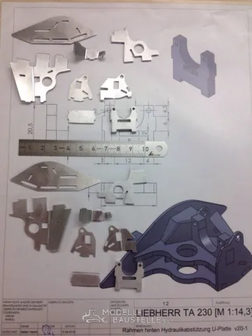

Und hier kommen die beiden Abstützträger für die Kippzylinder. Sie sitzen rechts und links vorne am Hinterwagenrahmen. Da der Rahmen in dem Bereich schon Richtung Knickgelenk zusammenläuft und zusätzlich die Drehachsen für die Kippzylinder nochmal in einem anderen Winkel stehen müssen, war das Ganze schwierig zu konstruieren. Schließlich mussten die Teile auch noch als Stecksystem ausgeführt werden, damit eine Aluklebung mit UHU Endfest 300 für die Kräfte ausreichend ist. Die vielen Einzelteile lassen sich nur in einer Bestimmten Reihenfolge zusammenstecken
. Im Moment sind sie gerade im Ofen zum Aushärten.
In die großen senkrecht sitzenden Bohrungen kommen Messinglager. Dort greifen die beiden Lenkzylinder an.
