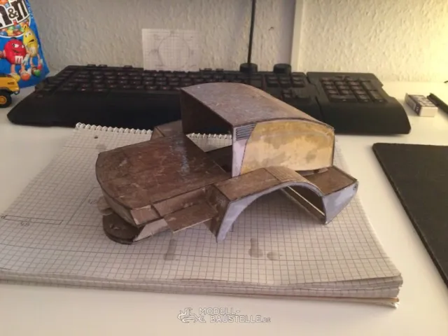

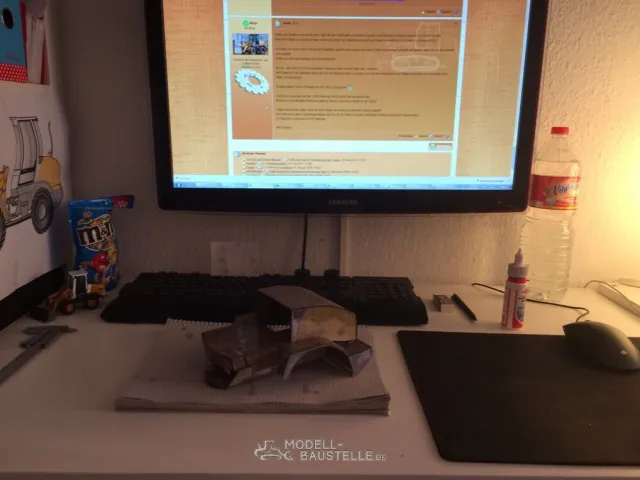

  • Hallo und danke erst mal für den Tipp mit den LKW aber ich finde es quatsch ein Modell zu kaufen welches ich nicht möchte.
    Klar lernt mann so auch viel aber wenn ich selber ein Modell von grund auf baue so empfinde ich ist der Lerneffekt größer.
    Ich habe mir schon den Cat Bruder Radlader geholt und zerlegt und auch schon angefangen gehabt mit bauen, aber da mir das Modell nicht gefällt,
    wollte ich da keine weitere Zeit hineinstecken.
    Mir ist , wie oben schon beschrieben, bewusst dass es mit Platz sehr eng wird.
    Also habe ich mir überlegt bevor ich mit cad anfange was zu planen, ein teil des Radladers aus Pappe zu bauen um eindrücke vom Platz zu bekommen.
    Gesagt getan, Fazit ich fange an mit CAD zu zeichnen :Top:
    Jetzt bin ich gerade bei der CAD Planung und brauche da mal einen tipp.
    Wenn ihr eure Modelle Plant wie geht ihr da vor, bzw wie erstellt ihr die Teile?
    Jedes einzeln als Datei, oder als eine Datei mit mehreren Blöcken/ Zeichnungen?
    Bin noch nicht ganz dahintergestiegen wie ich die 2d Teile zu einem 3d Körper/ Modell zusammen setzen kann.
    Ich benutze Turbocad v19 Pr Platinum.
    MFG Benny
  • Hallo Benny
    Deine Idee mit dem Kartonmodell ist gut.
    Ich mache meine Modelle auch mit 3D CAD. Du solltest schauen das Du Zeichnungen vom Hersteller bekommst,
    oder Du holst dir Bilder vom Internet. Dazu brauchst Du aber dann einige Maße. Entweder vom
    Originalfahrzeug oder Unterlagen wie Verkaufsprospekte. Und dann kannst Du loslegen.
    Ich mache es zum Teil so. Das ich mir das Fahrzeug ins Zeichenprogramm einfüge und nachzeichne.
    Aber das ist schon eine Menge Arbeit. Ich baue mit einen Freund einen CAT Mobilbagger.
    Da machen wir das auch so. Geht eigentlich gut und schnell.
    Ich erstelle dann für jedes Bauteil eine Zeichnung. Diese Füge ich dann zu einer Baugruppe zusammen.
    Ich habe einen CAT 385 Bagger gebaut. Das sind rund 500 Zeichnungen.
    Mit Bauteil, Montage, Schnitt, Explosionszeichnungen.
    Sigi
