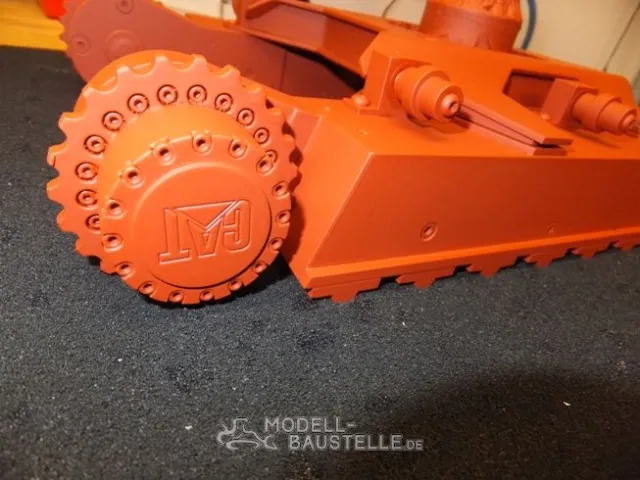

Hi!
Habe auch den Bauplanmaster Bagger gebaut. dieser ganze kettenantrieb, so wie der den gezeichnet hat, ist erstens nur schwer nachzubauen und zweitens nicht wirklich standfest.
Die unteren Fahrwerkschiffe habe ich mitlerweile komplett durch Eigenkontruktion ersetzt.
Für den Antrieb habe ich ein Planetengetriebemotor von Kysan genommen, sehr gute Industriequalität, hab ich direkt bei Kysan bestellt.
http://www.kysanelectronics.com/Products/SubClass.php?recordID=260
Das Problem ist, wie Du ja schon erkannt hast, die Breite der Motoren, vergiss die RB Motoren, viel zu schwach, mein Bagger wiegt mittlerweile 26,5kg.
Habe allerding noch ein 1:3,74 Planetengetriebe in den Turas verbaut, da mir der ausgewählte Motor noch viel zu schnell war.
Nun passt die Geschwindigkeit und Kraft ist mehr als reichlich da.Gruß
Sepp -

Hi!
Ja, in 1:16, war mein erstes Funktionsmodell, musste seeeeehr viel lernen.
Bis auf die Lackierung ist er fertig, bin gerade am demontieren, damit ich ihn lackieren kann.
Fahrwerk wird schwarz, der Aufbau wird Minzgrün/Weiß/schwarz

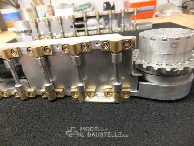

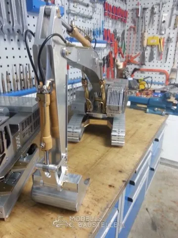

Hi Sepp
Sehr schön geworden
Ich bin auch in den letzten Atemzügen
Bild ist nicht aktuell. Da sind noch die alten Kettenschiffe mit den Ausschnitte für die
Antriebsmotore. Aber das hat nicht funktioniert.
Jetzt sind die Kettenschiffe wieder geschlossen.Zur Zeit mache ich Fahrersitz und Kabinenverkleidung. Anderes Frontgitter. Und die Abdeckplatte über
dem Kontergewicht ändere ich gerade.
Außerdem habe ich jetzt andere Kette drauf.Gruß

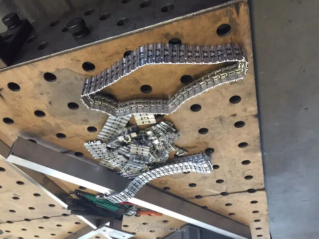

hi
Ich baue Ketten aus hochfesten Alu.
Wobei die auf dem Bild nochmals tauscheGruß

aber die kette schaut richtig gut aus selbst gemacht?
