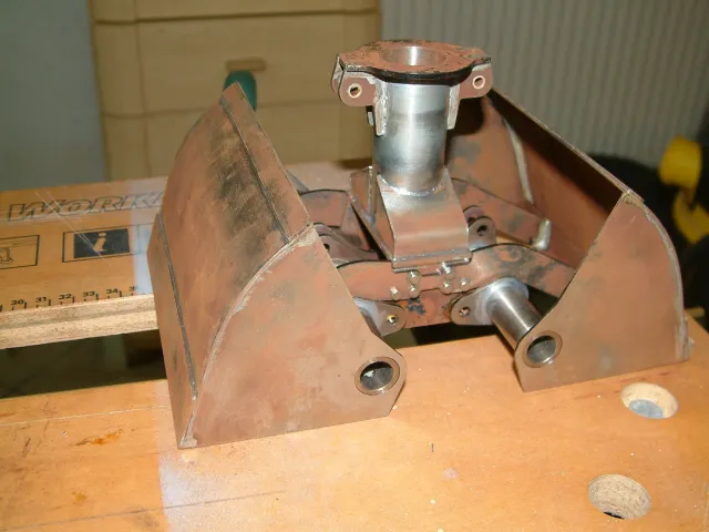

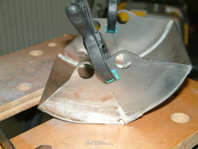

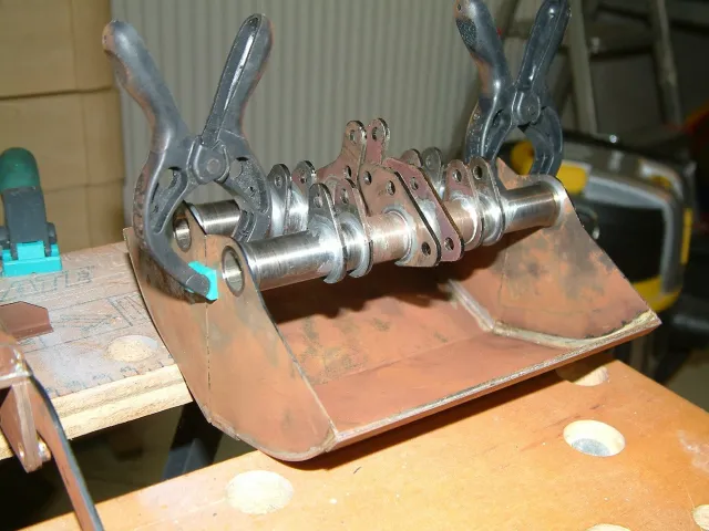

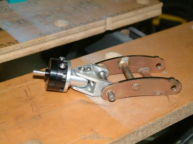

    nach langer bin ich endlich dazu gekommen ein neues Anbaugerät für meinen 964 zu bauen. Es wird ein Zweischalen- bzw. Schüttgutgreifer mit 2m Schnittbreite. :thumbup: Die Einzelteile sind aus kpl. Stahlblech und vom Laserbetrieb meines Vertrauens gebrannt worden. Als Drehantrieb wird ein SMC zum Einsatz kommen und die Zylinder werden wie immer selbst gebaut. Aber jetzt lass ich mal ein paar Bilder sprechen...
    Bis jetzt bin ich super zufrieden mit dem Ergebnis und denke das der Greifer enorm viel Spielspass bringen wird, z.B. um eine Siebanlage zu beschicken oder Sand auf LKW´s zu verladen. :genauso:
    Alexander :hand:

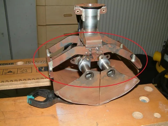

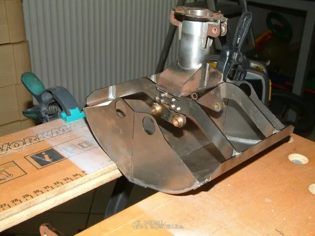

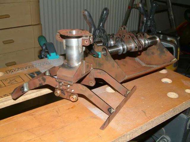

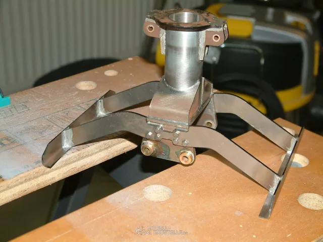

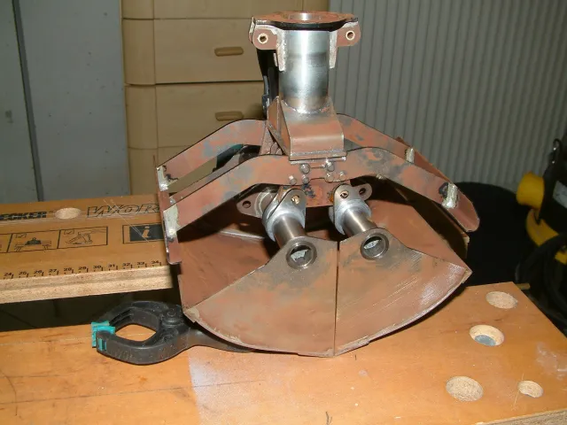

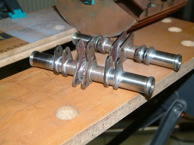

    Heute habe ich die Quertraversen für die Schalen fertig bekommen... und mal alles provosorisch zusammengesteckt. Also bis auf den Rost gefällt mir die Sache bis jetzt echt gut, aber das bei Stahl nun mal so. Wenn die Teile erst mal gestrahlt und lackiert sind hat man auch wieder saubere Hände beim weiterbauen. :D
    @ Tommi: Ich hab mal die Auswefer rot eingekreist. Sie sollen das Material aus den Schalen herausdrücken wenn es freiwillig nicht rausfallen will. ;)
