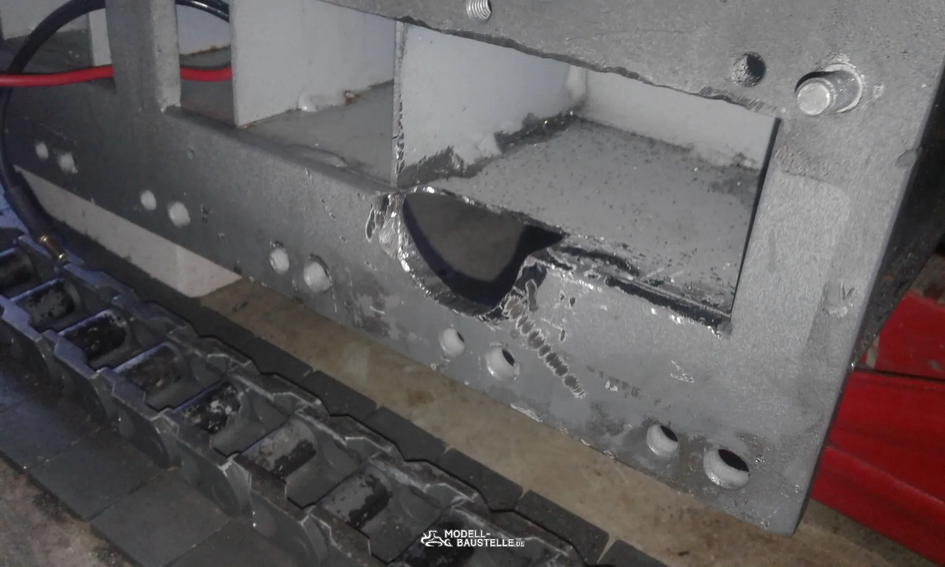

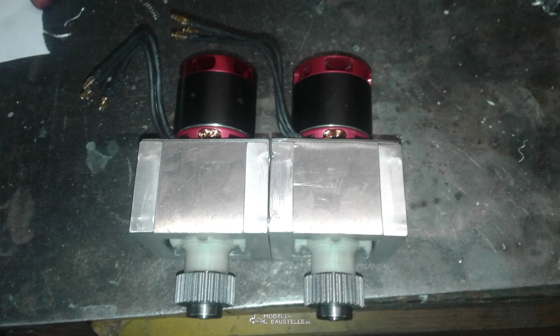

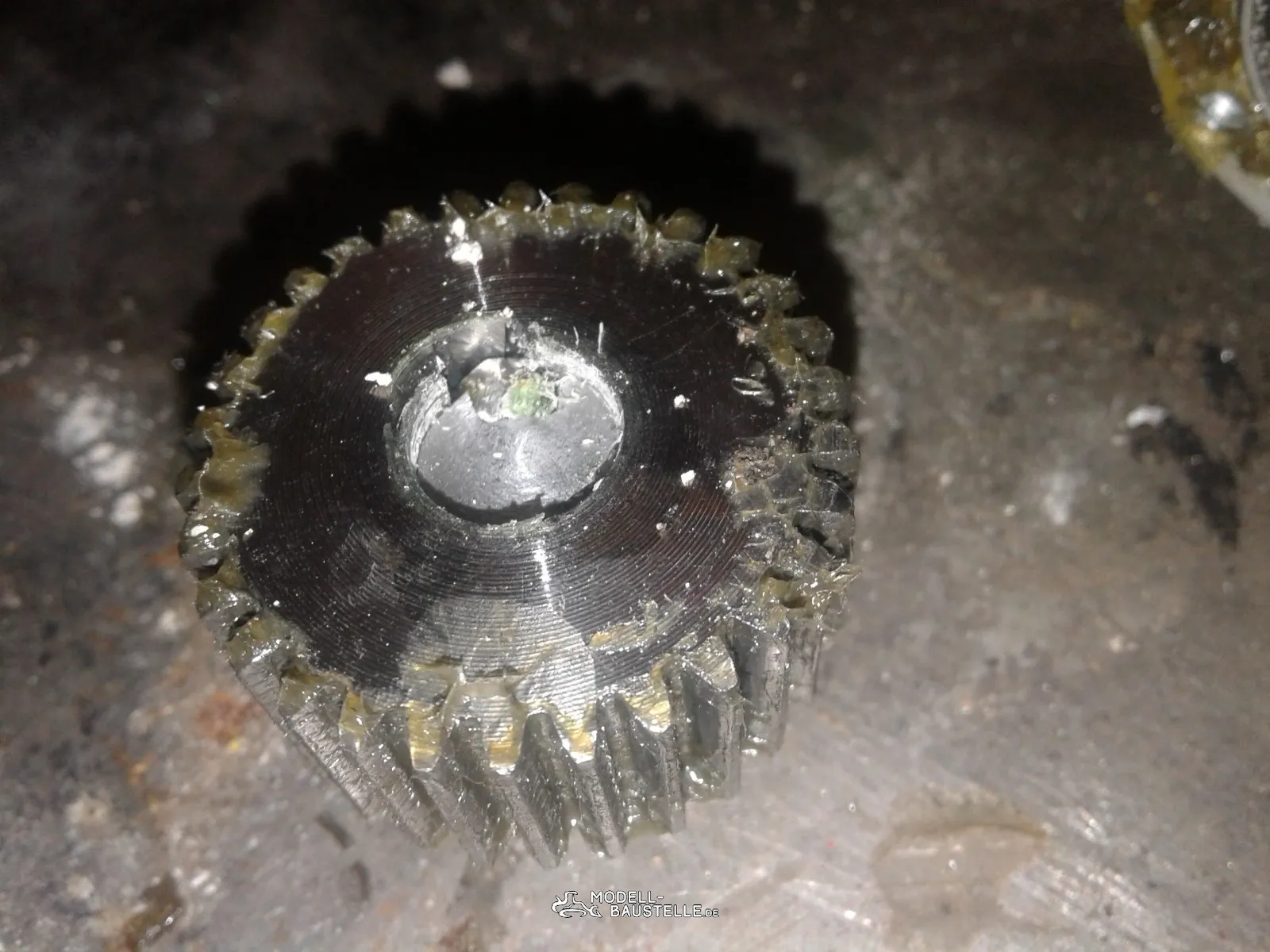

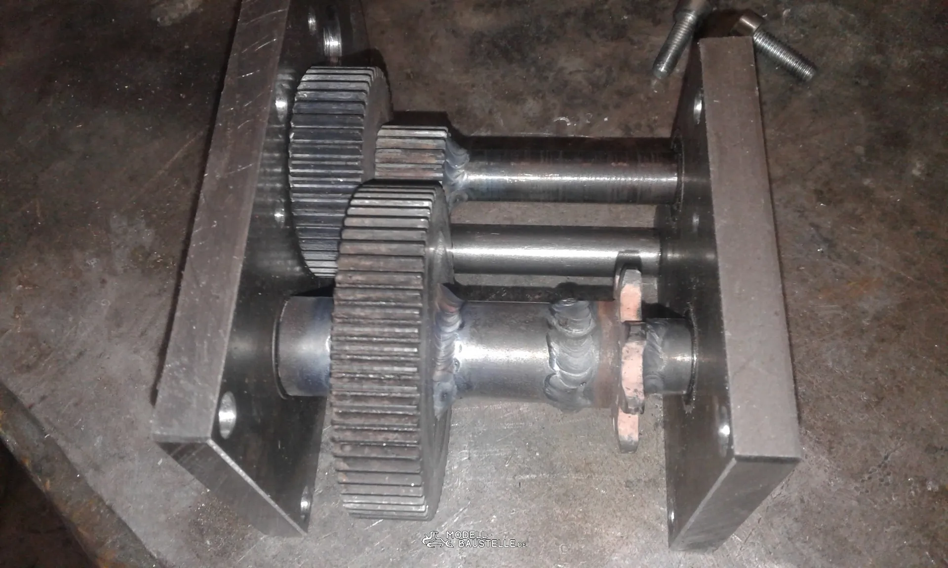

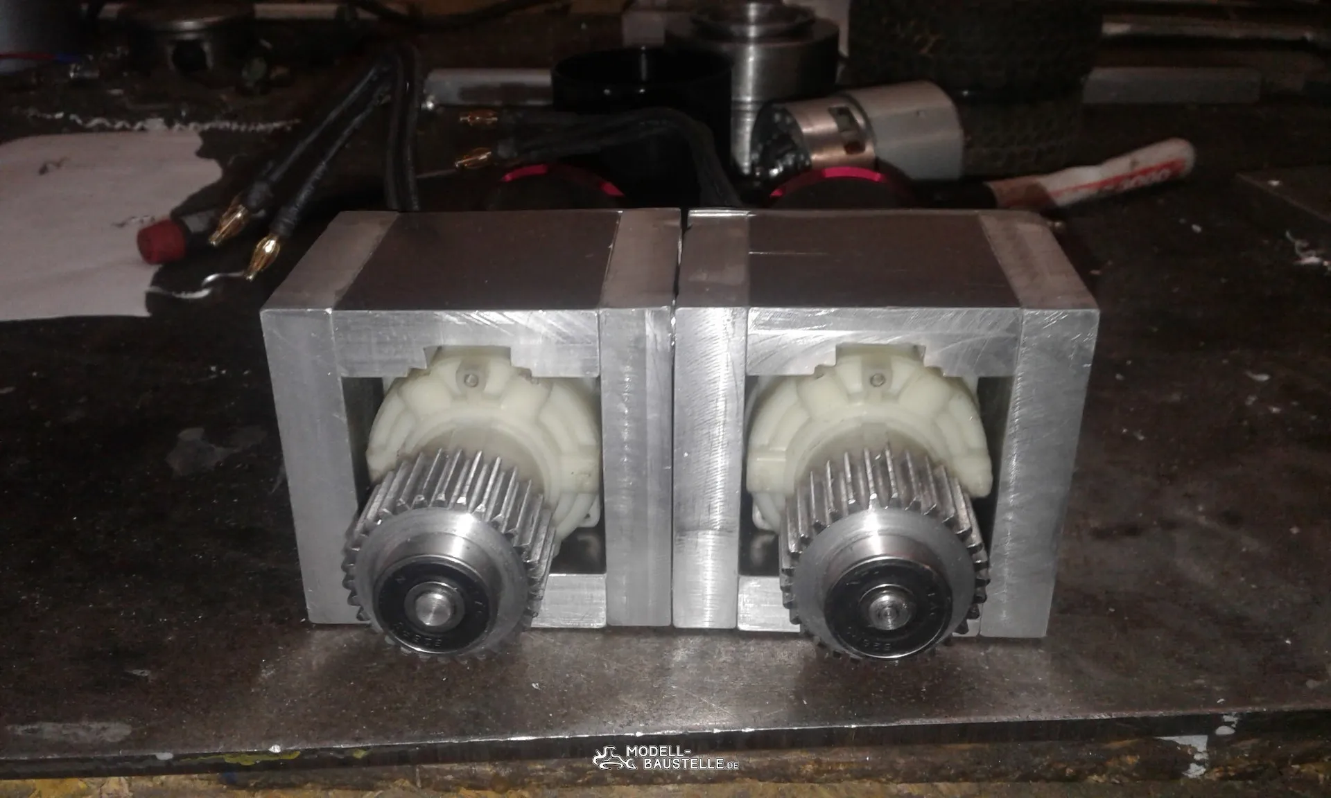

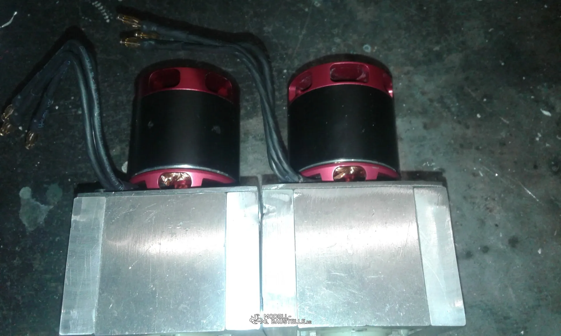

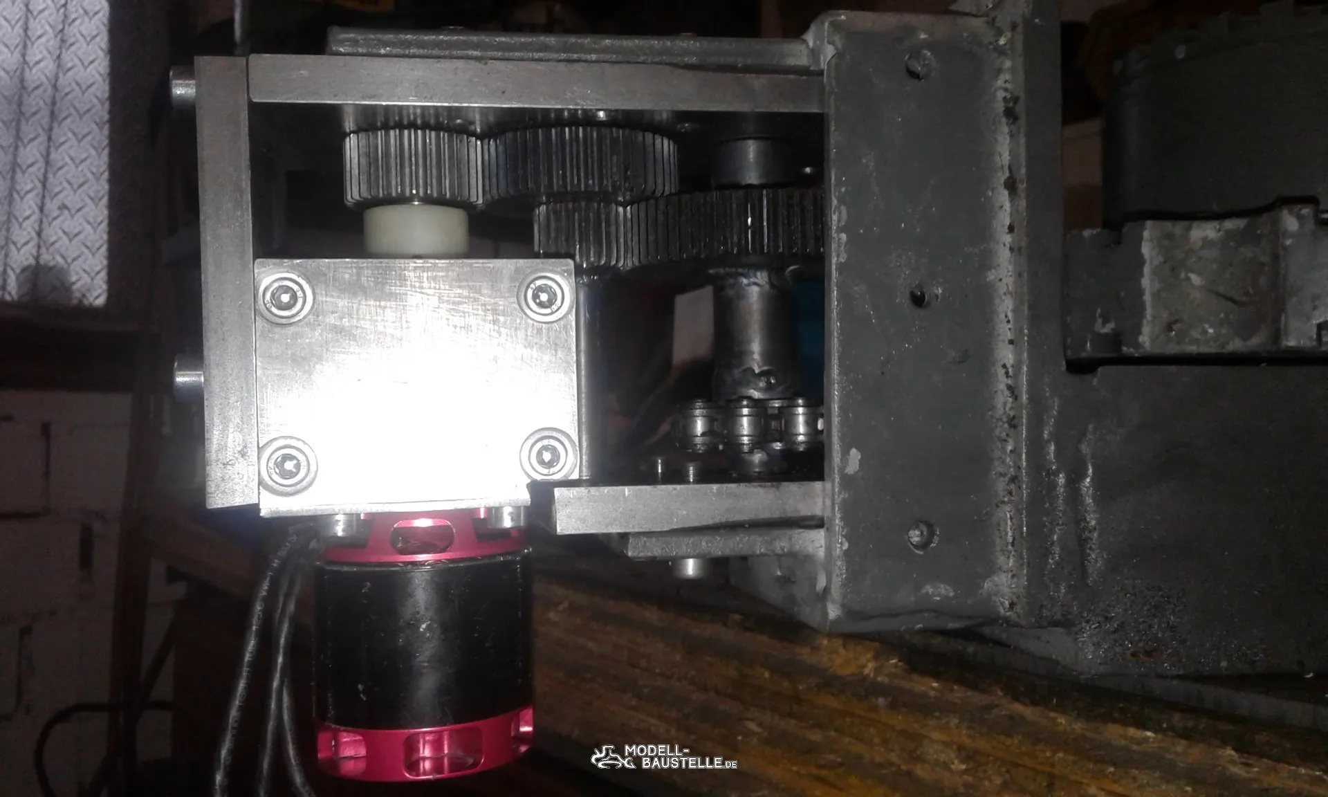

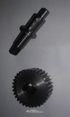

  • Nun wurden die Laufwerkschiffe abmontiert und den Fehler gesucht. Die Zähne des Schneckenzahnrades waren alle abgeschert, deshalb war keine selbsthemung des Getriebes mehr vorhanden. Da die Motoren eh zu schwach waren wurde das Getriebe mal wieder neu gebaut , diesmal mit Brushlessmotoren wie sie bei Helis der 600er Klasse verbaut werden . Danach kommt ein 3 Stufiges Planetengetriebe aus einem Akkuschrauber mit Rückdrehsicherung. nun geht es mit einem 2
    Stufigen Zahnradgetriebe Modul1 15mm breit weiter auf die Kette die den Turas antreibt.
    Die Ausgangswelle des Planetengetriebes wurde neu gemacht damit ich das Zahnrad gescheit befestigen konnte
    Alle Zahnräder wurden mit 5/100tel Übermass auf die Wellen geschrumpft und zusätzlichen beidseitig verschweißt .Da der Motor jetzt quer eingebaut ist musste ich ein bisschen vom Unterwagen ausschleifen.
    Die ersten test waren sehr zufriedenstellend der Bagger hat jetzt viel Kraft und lässt sich auch im Gelände ohne Probleme auf der Stelle drehen und rollt auch Berg ab nicht weg.

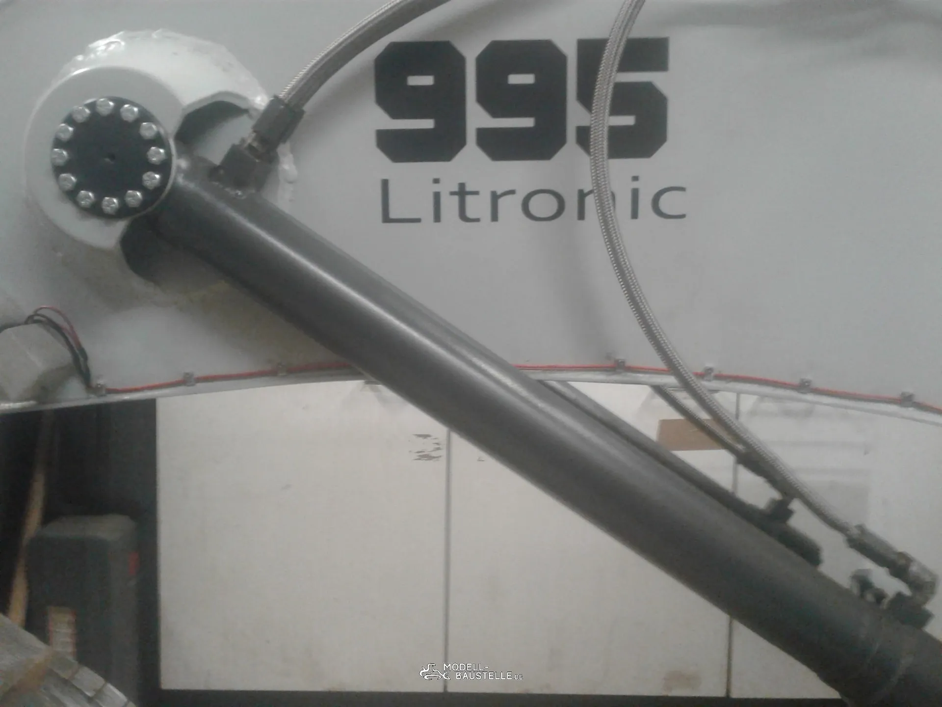

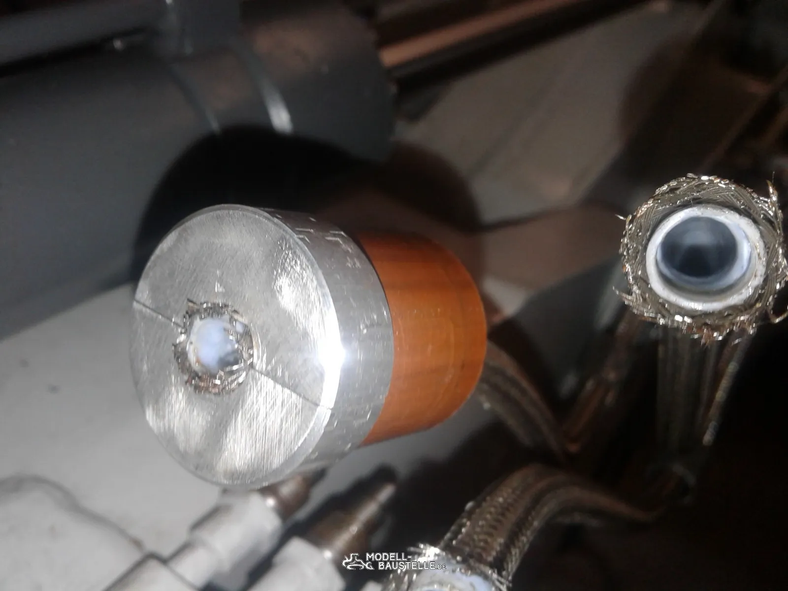

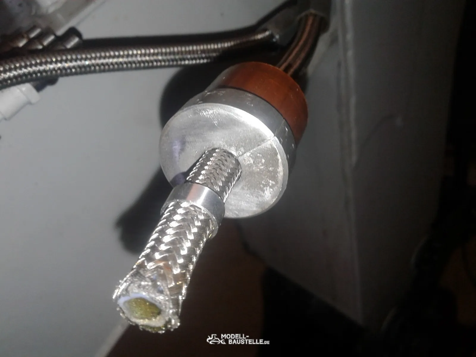

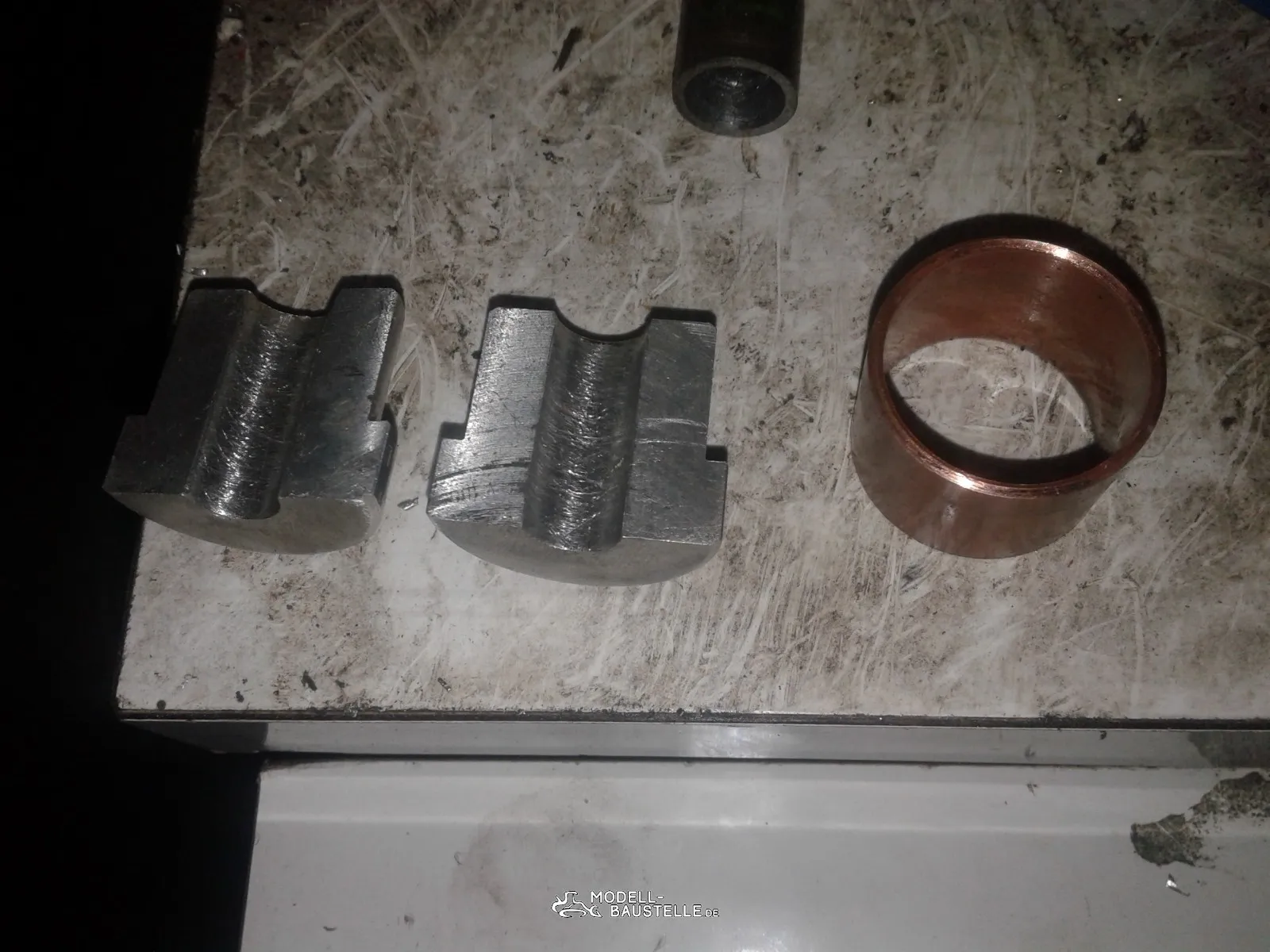

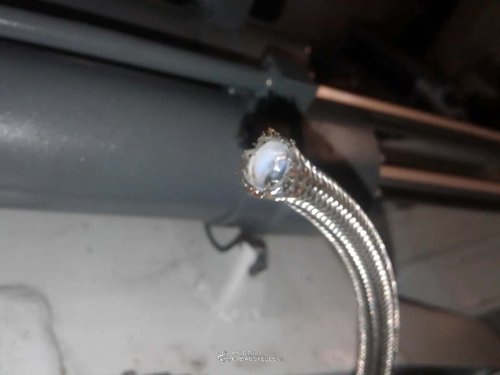

    Problem 1 die Hydraulikschlauchanschlüsse wurden immer wieder undicht. Ich habe lange gegrübelt bis ich endlich auf eine Lösung gekommen bin.Das Hauptproblem ist das, das Gewebe sich aufbiegt und deshalb keine eng anliegende Überwurfmutter drüber geht und dann sich beim festziehen in dem Gewebe noch verklemmt. Die Lösung : Ich habe 2 Halbschalen die sehr stramm auf den Schlauch passen gedreht und ein Stück Rohr das stramm über die Halbschalen passt. Als 1. wird das Rohr über den Schlauch geschoben dann die Halbschalen um den Schlauch danach das Rohr über die Halbschalen. Nun habe ich die Einheit bis ans Ende des Schlaues geschoben und dann mit dem Winkelschleifer das Überstehende Gewebe eben geschliffen. Aus Alurohr drehte ich Schneidringe die stramm auf den Schlauch passten.die Montage war entwas kniffelig und zwar musste die Halbschalen und der Ring durch drücken und drehen gleichzeitig auf den Schlauch geschoben werden. Nun kann der Schlauch richtig fest gezogen werden weil der Alu Ring sich beim festziehen mit dem Schlach verklemmt.

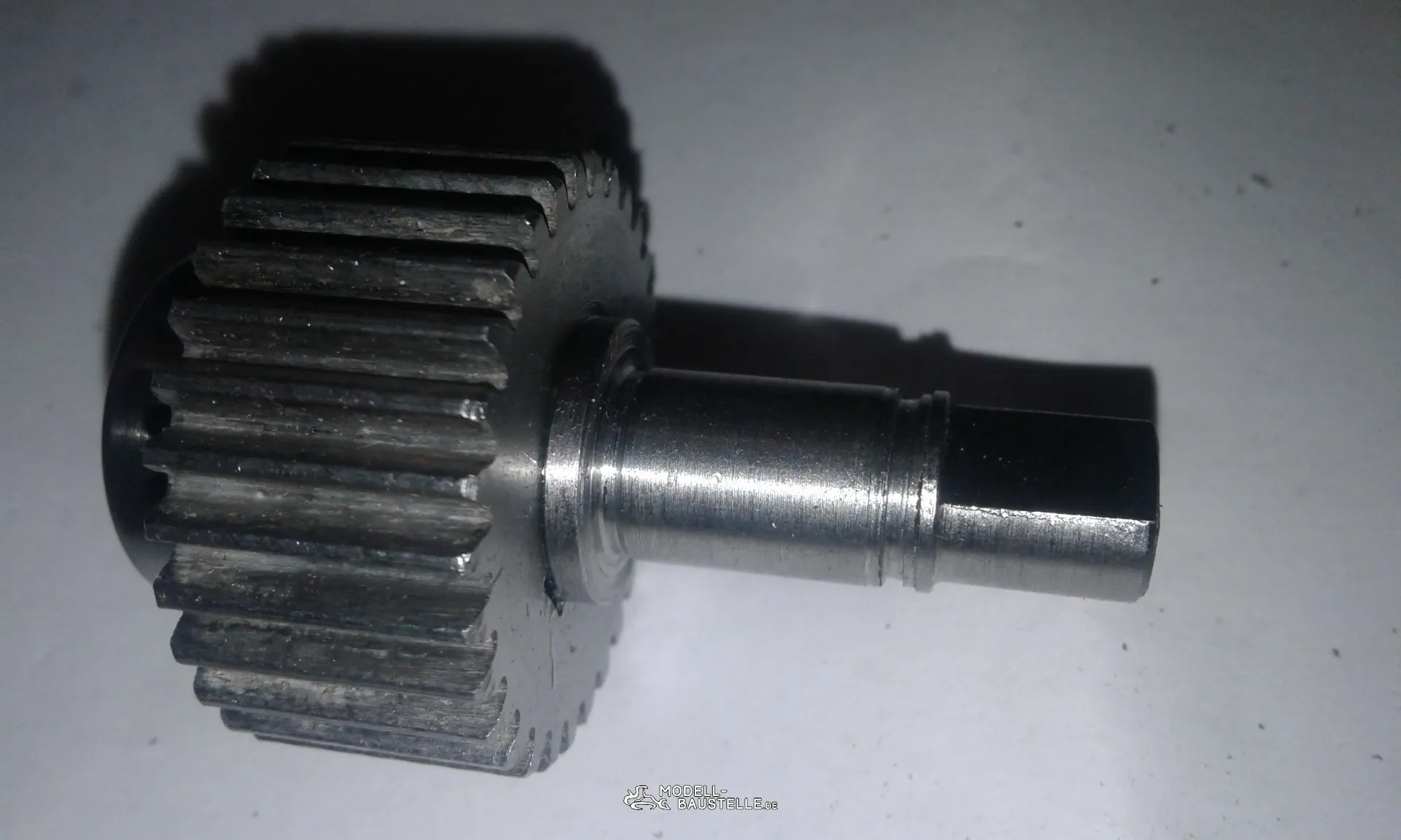

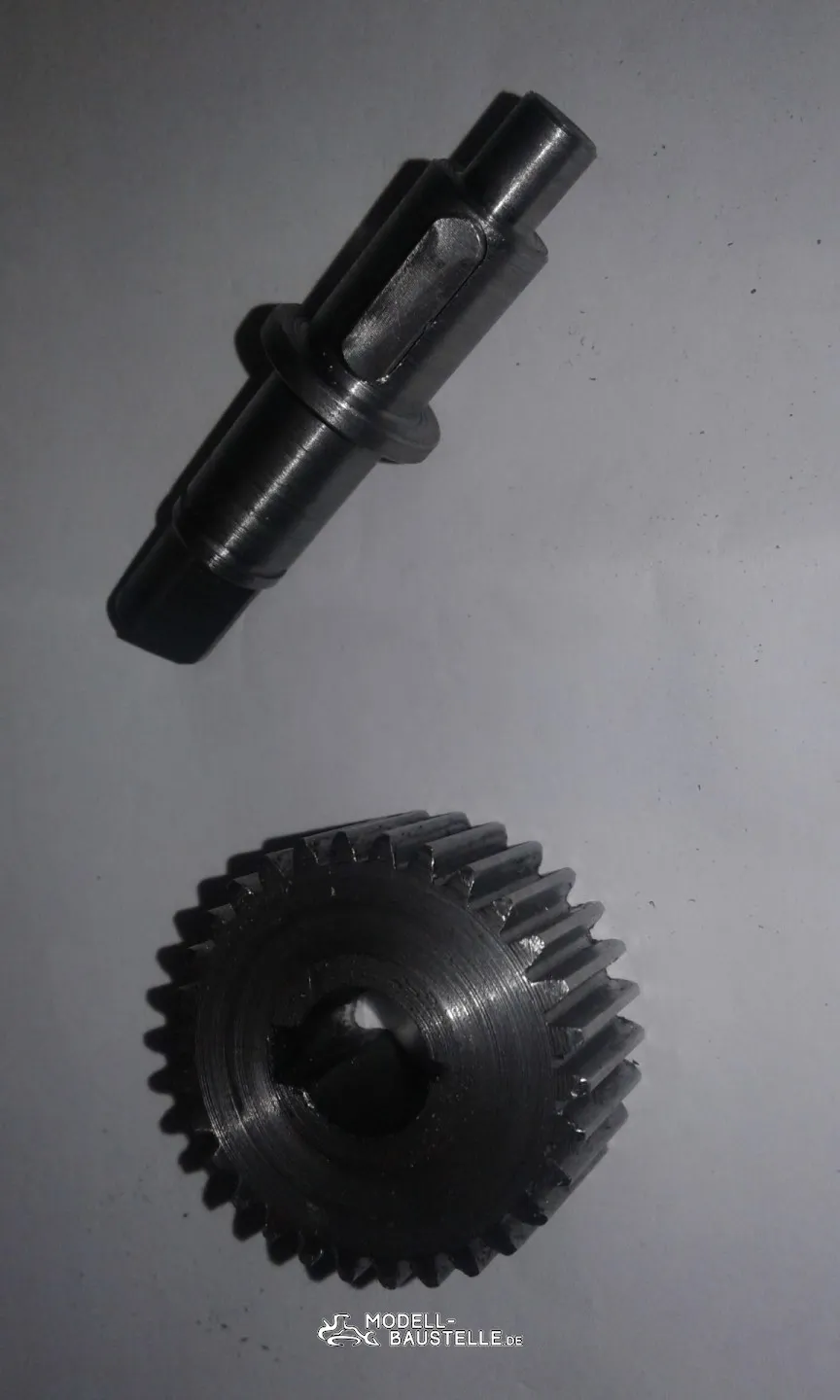

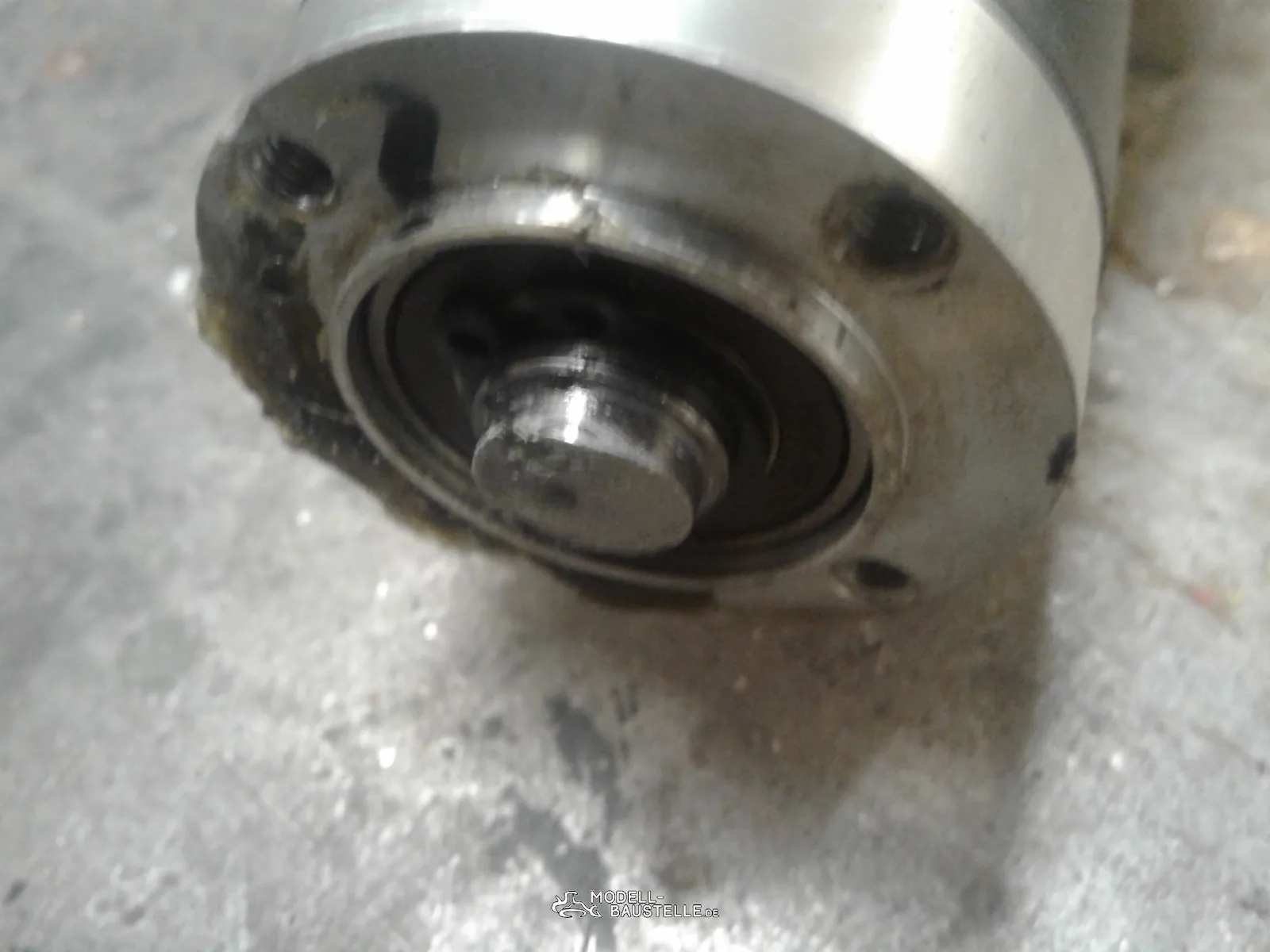

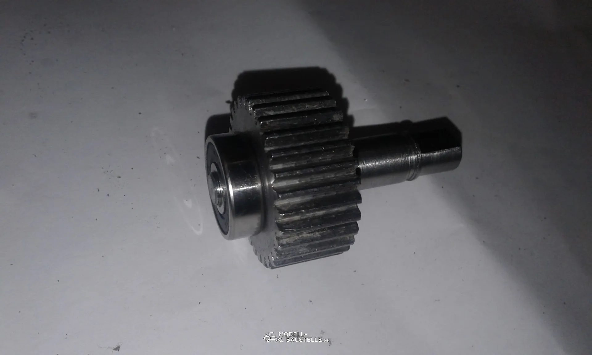

    Beim nächsten Test funktionierte die Hydraulik zur vollsten Zufriedenheit , allerdings habe ich es dann mit dem Drehantrieb mal wieder übertrieben und habe Erde seitlich mit der Schaufel weggeschoben. Das ging auch sehr gut und es hat den Unterwagen mit weggedreht und das auf Wiese, allerdings nicht Lange, dan hat es mir die Ausgangswelle des Planetengetriebes abgedreht. Also Getriebe zerlegt und eine Neue gedreht aber diesmal nicht 10mm dick sondern 16 und ohne Passfedernut weil die Alte genau an dieser Stelle abriss. Das Zahnrad wurde mit 0.08mm übermass auf die welle schrumpft.

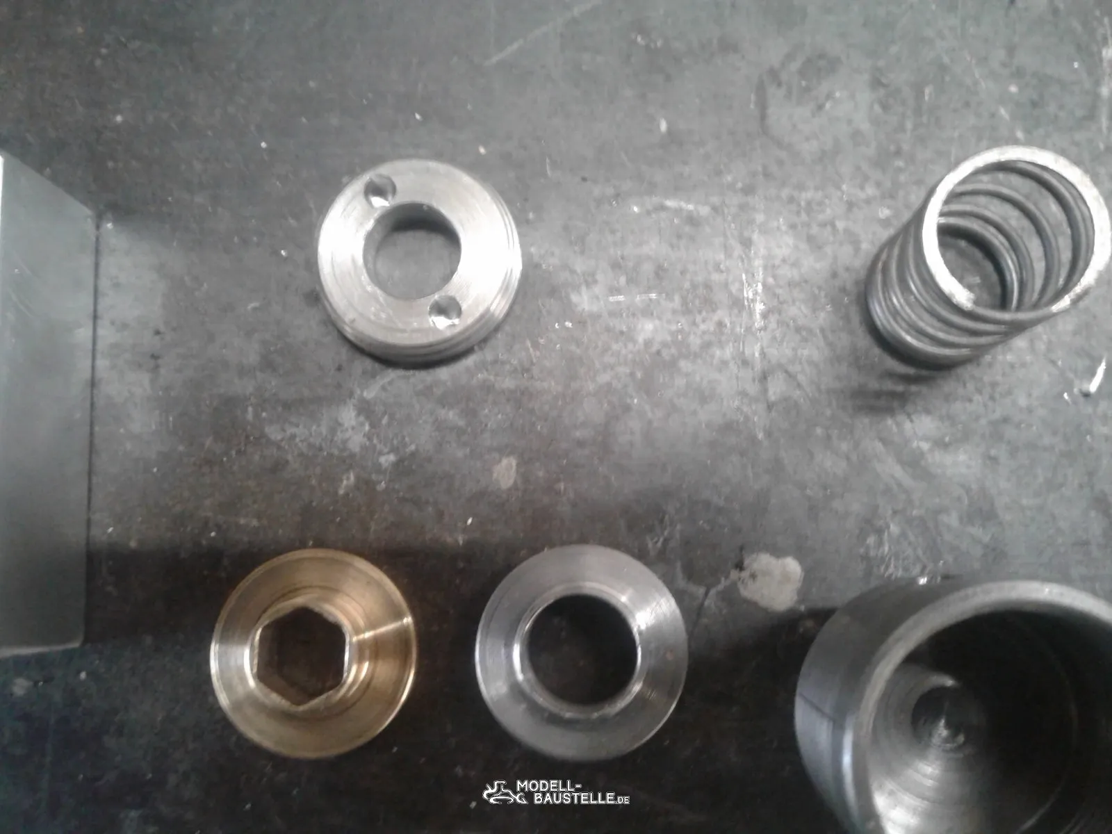

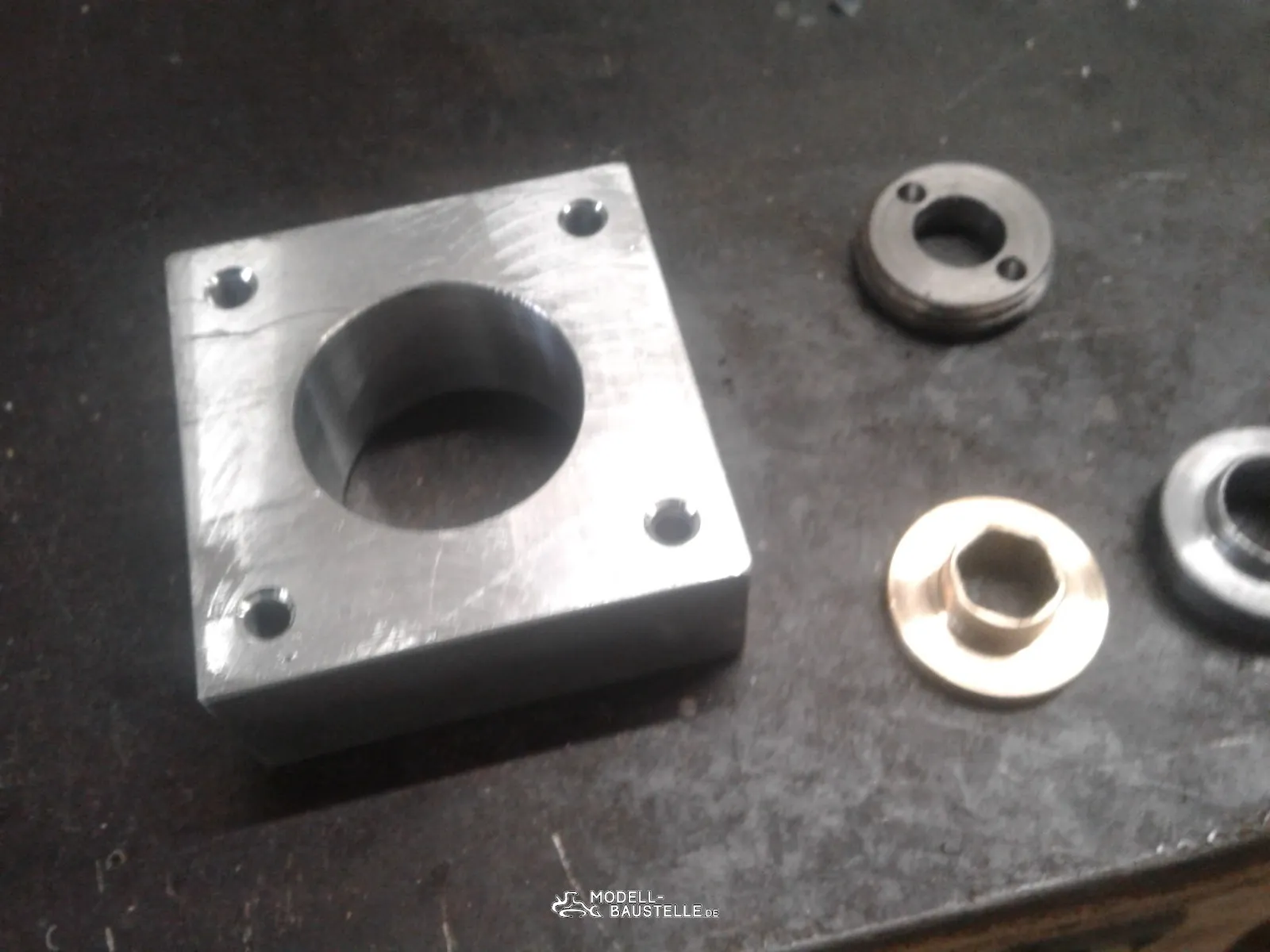

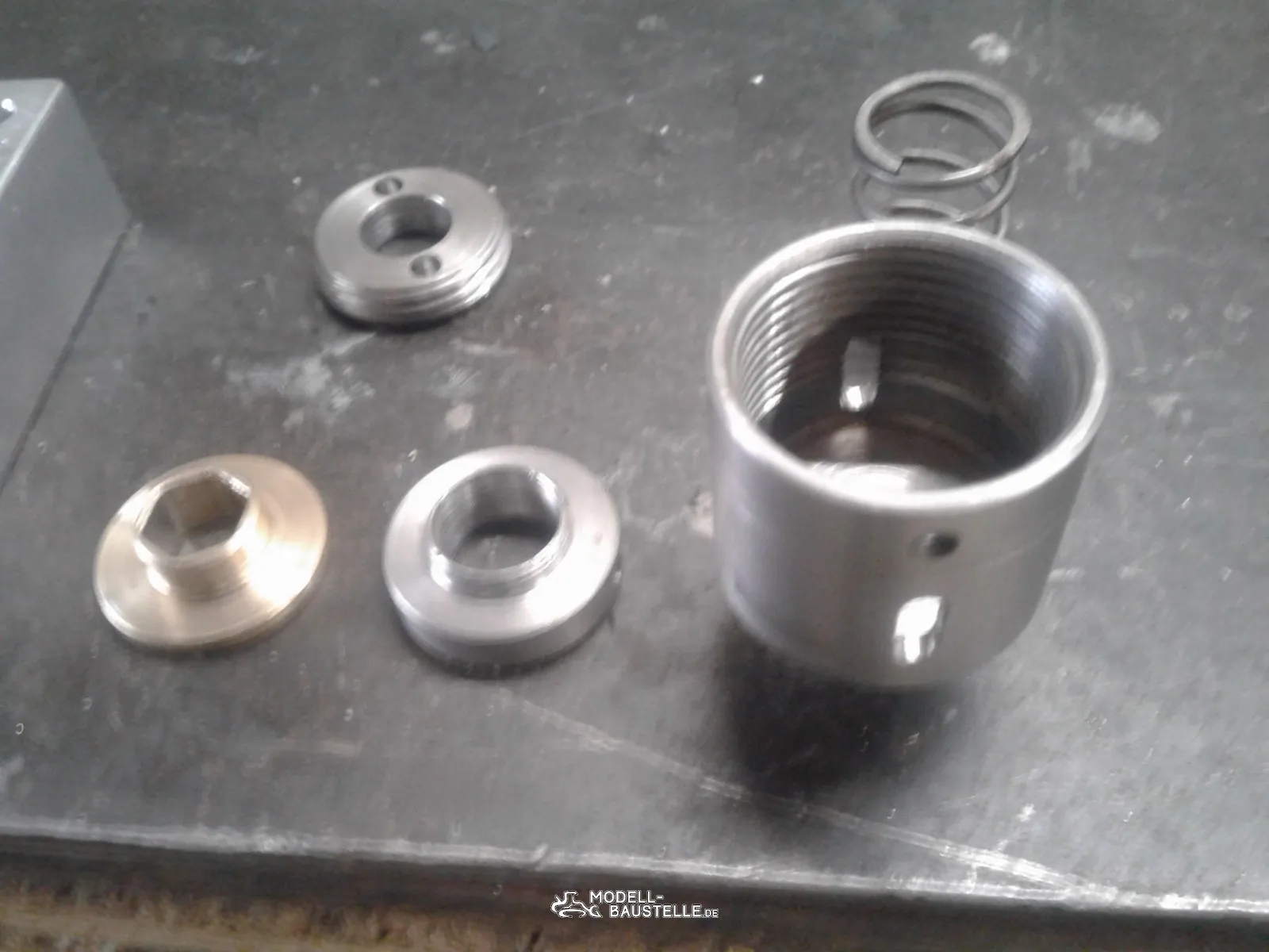

    Weil der Motor einfach zu fiel Kraft entwickelt und früher oder später das nächste Teil nachgibt habe ich mich entschlossen eine Rutschkupplung ein zu bauchen. Auf der Motorwelle wurde aus einem alten 10 er Imbusschlüssel ein Sechskantmittnehmer geschrumpft das Getriebe erhielt eine Glocke mit Seitlichen Schlitzen. Die Reibscheibe hab ich aus Messing gemacht damit nichts frisst . An der Druck Scheibe sind Seitliche Bohrungen M3 , in die ich Gewindestifte schraubte die in die Nuten der Glocke greifen. Eine Feder baut den Druck zwischen den Scheiben auf . mit dem Feingewinde am Deckel kann die Reibkraft eingestellt werden und seitlich mit einem Gewindestift gesichert

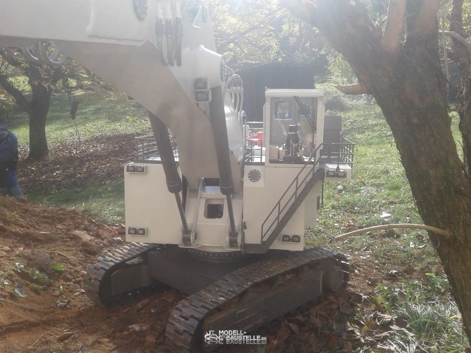

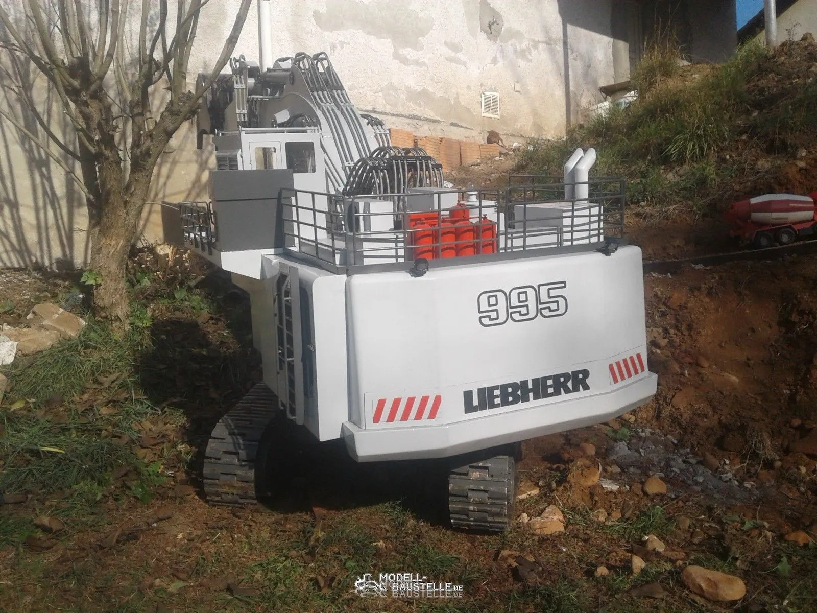

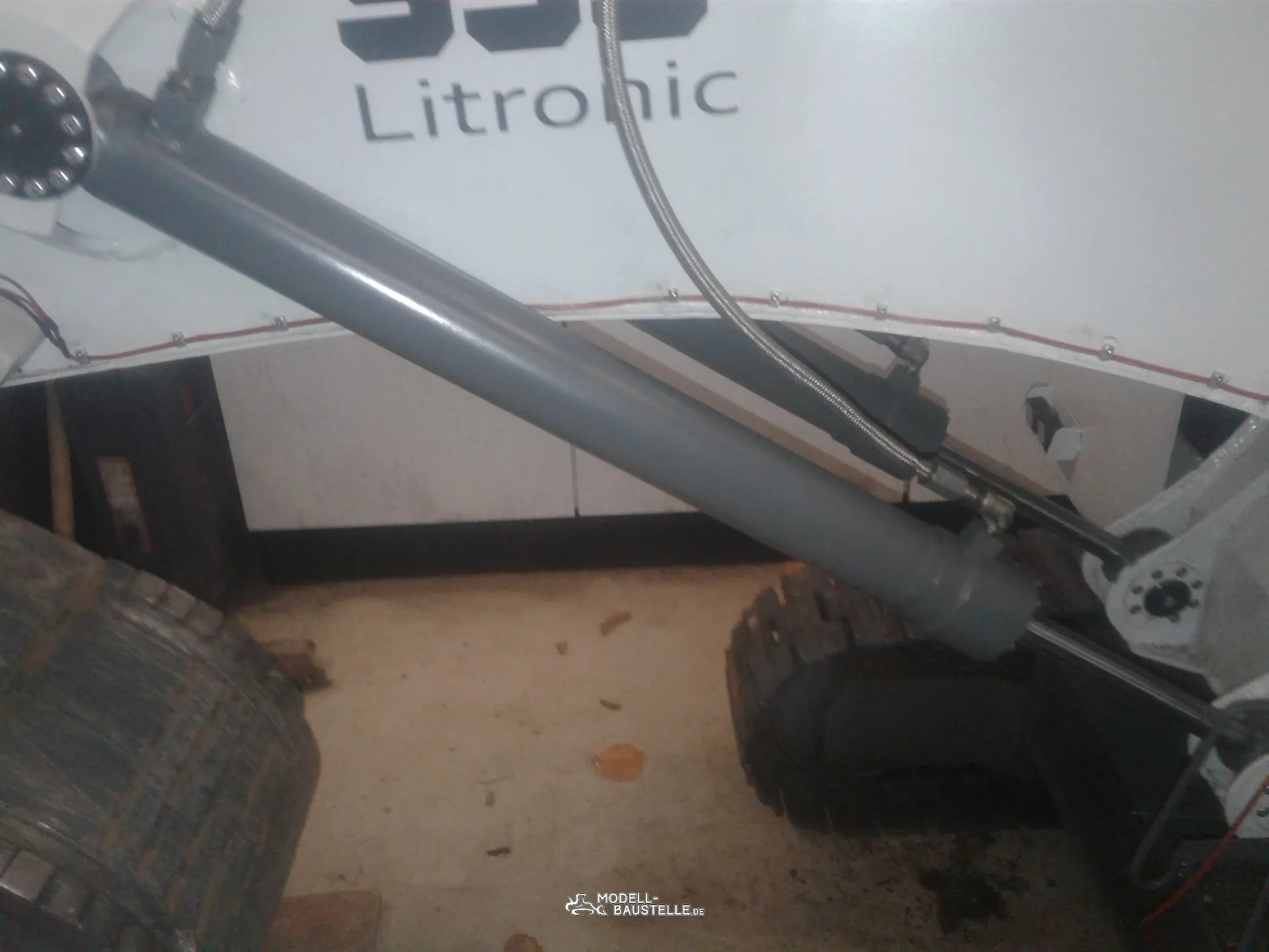

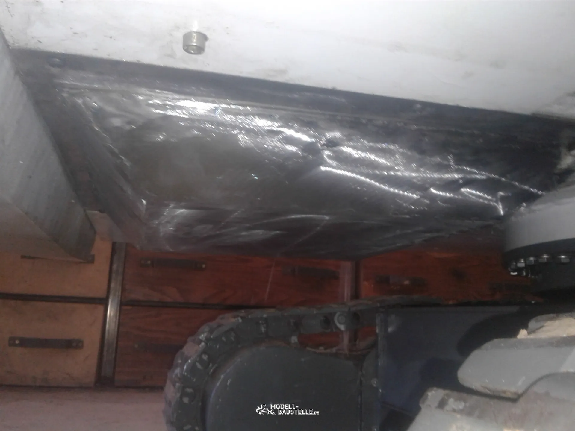

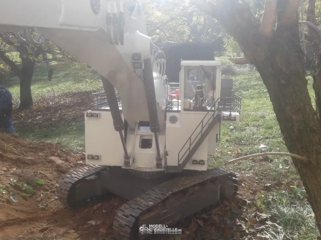

  • Hallo , ich habe mal wieder den kleinen ein bisschen getestet und habe diesmal auch ein paar Fotos gemacht.
    Das letzte Bild ist ein bisschen vernebelt das lag daran das ich den Öltank bis oben hin gefüllt habe und wenn das Öl warm ist und der Bagger schräg steht läuft Öl über die Tankentlüftung auf den Krümmer des Motors , das Raucht gewaltig. :Wand:
    Den Wurzelstock habe ich rausbaggern können aber leider sind wieder 2 Hydraulik Anschlüsse undicht geworden und der Keilriemen der Lichtmaschine ist gerissen. War wohl auch zu schwach dimensioniert und die Motoren ziehen schon einiges an Strom.
    Viele Grüße Brian

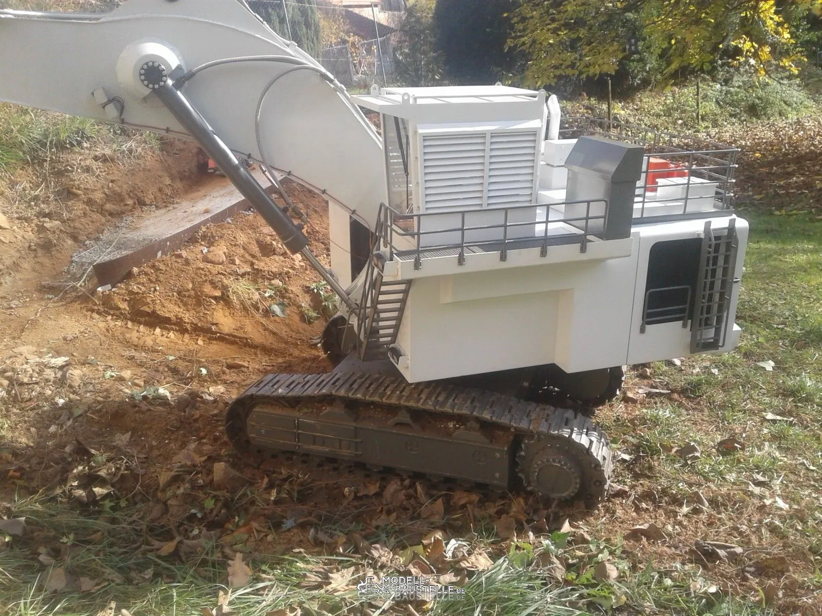

  • So, habe meine Hydraulikanschlüsse nochmal verbessert und im Garten an einem Baumstumpf getestet diesmal hat alles gehalten und der Stumpf hat nachgegeben. :D

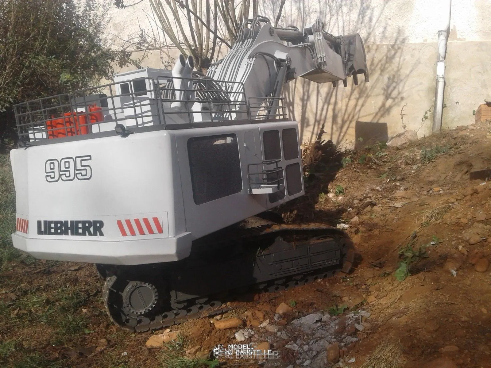

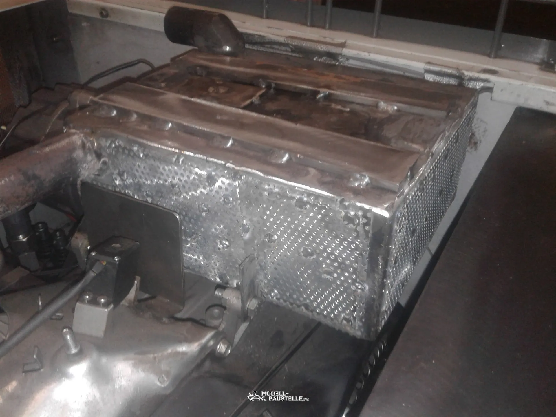

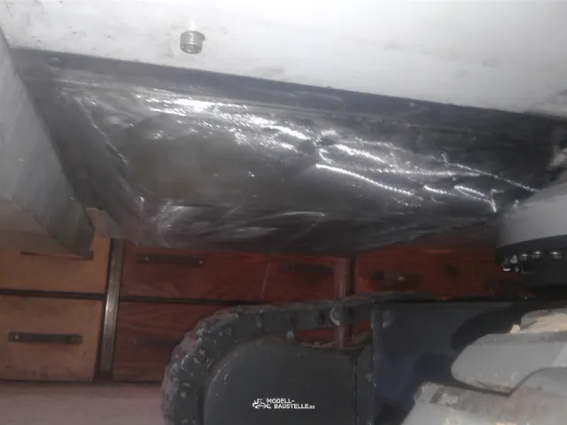

  • Es gibt wieder ein paar Detail verbesserungen am Bagger. Das erste Problem war die Bezinversorgung des Motors ,da der Tank recht flach und nur einen Anschluss hatte bekam der Motor bei halbvollen Tank und schräglage des Baggers keinen Bezin mehr. Deshalb baute ich an beide Ecken des Tankes einen Ablauf. Zusätzlich habe ich noch eine Bezinpumpe eingebaut um die Krafstoff Versorgung auch unter ungünstigen Bedingungen aufrecht zu halten. Mein Schalldämpfer war mir auch noch zu laut, was aber an zu dünner Wandung des Dämpfers lag. Deshalb habe ich das Gehäuse mit Lochblech und Flacheisen Aufdopplungen entschwinkt. Der Umbau hat eine enorme verringerung des Schalllpegels gebracht.

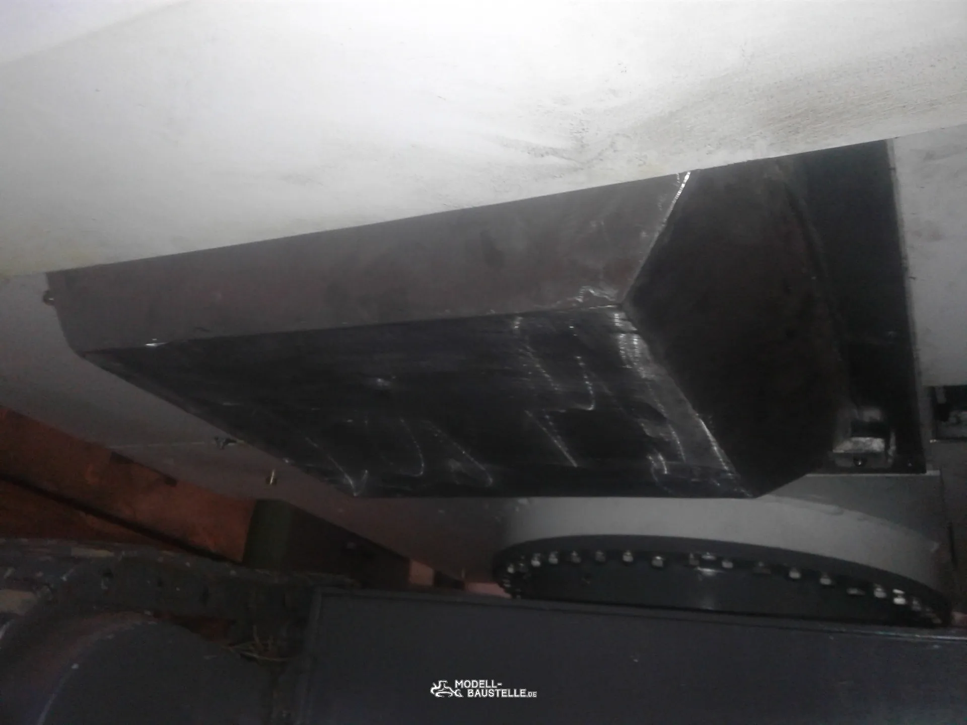

    Unter dem Motor fehlte noch eine Verkleidung diese wurde aus 2mm Stahlblech gefertigt.

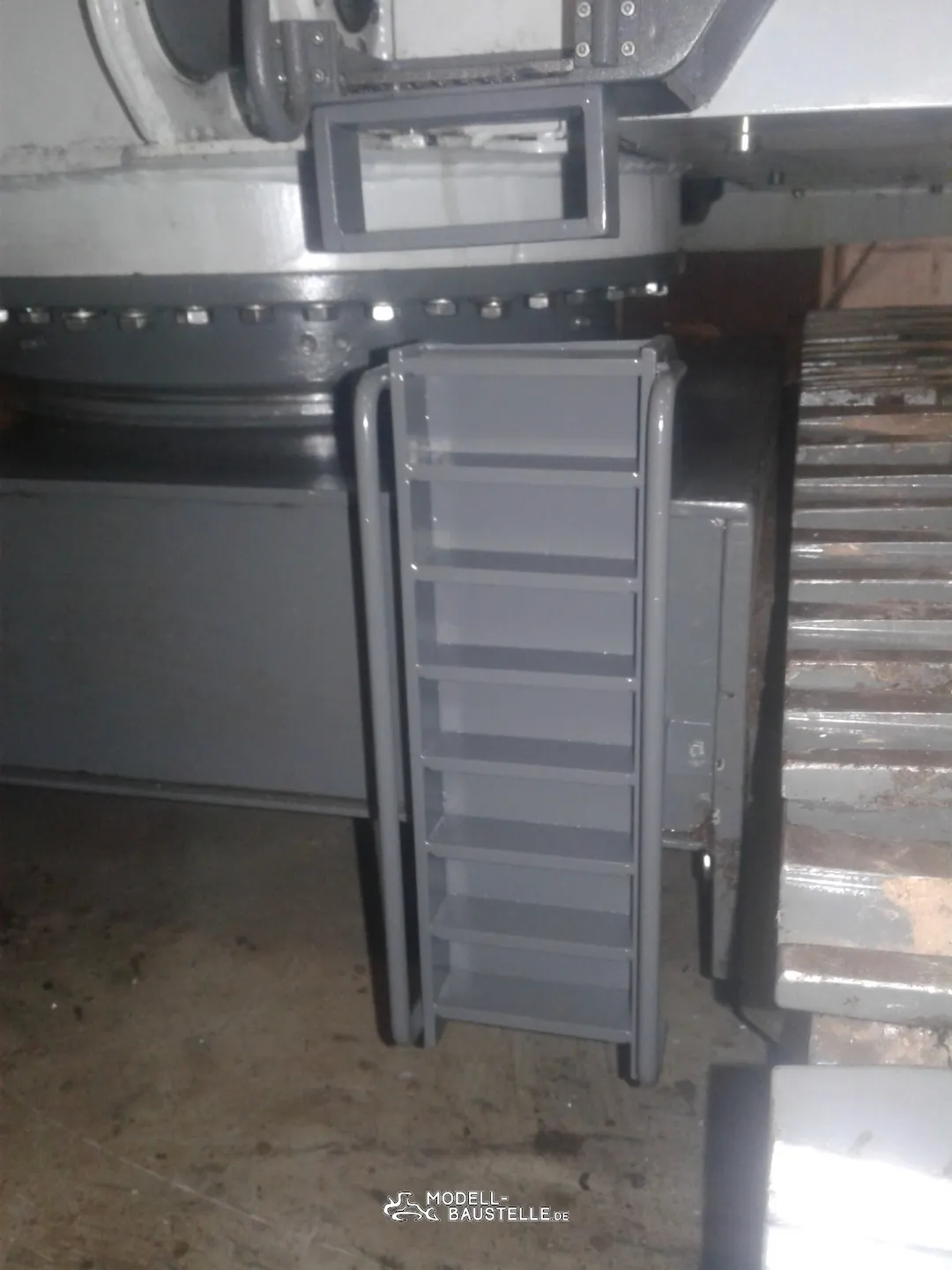

    Da der Motor unten etwas übersteht hatte ich mir beim schwenken die Aufstiegstreppe abgerissen, deshalb mußte ich sie etwas umbauen.

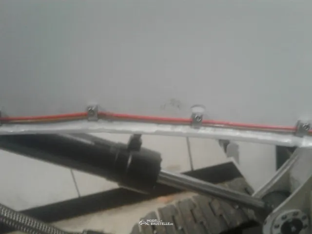

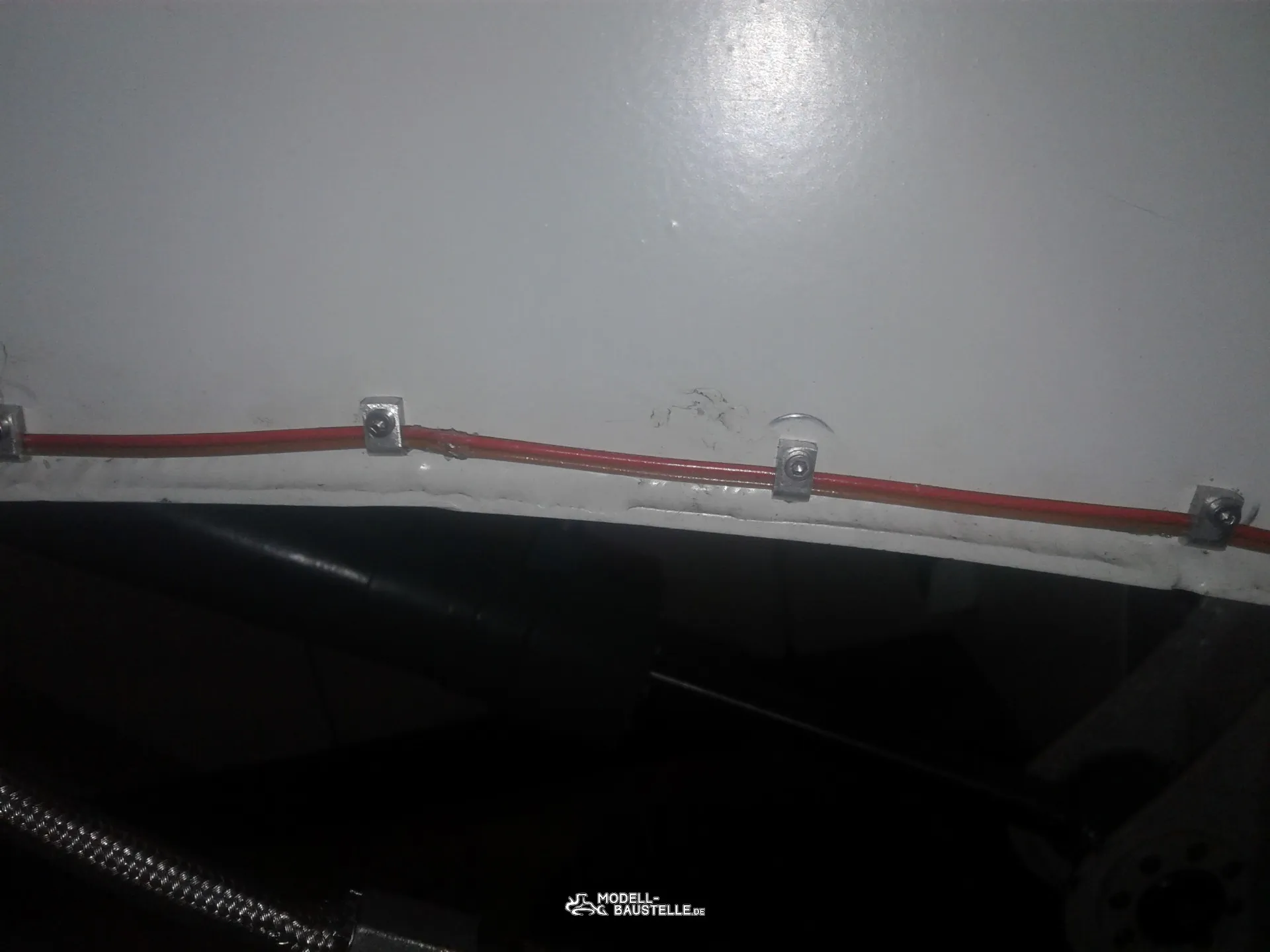

    Den Kabeln der Lampen am Arm habe ich ein paar, aus Alu gefrästen Schellen spendiert die aus Plasitk gedruckten gefiehlen mir nicht mehr und hielten auch schlecht.

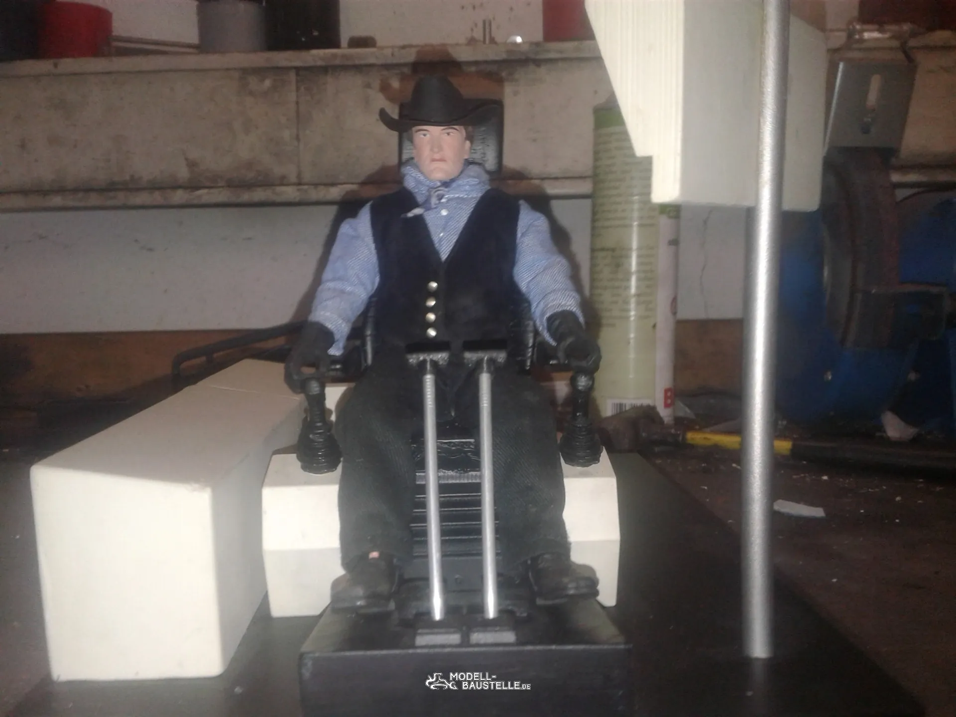

    Zum Schluß habe ich mir noch einen Fahrer gegönnt, er ist Country Fan :D
