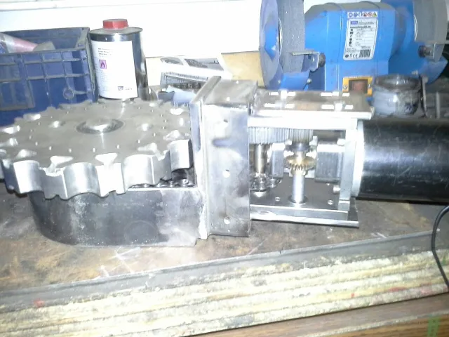

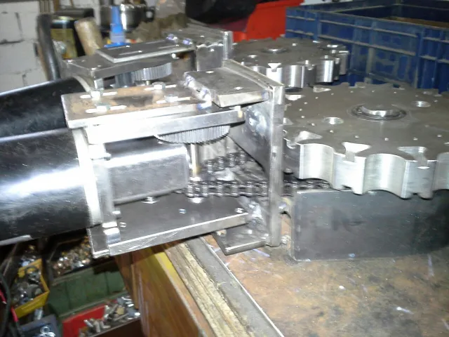

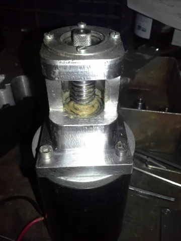

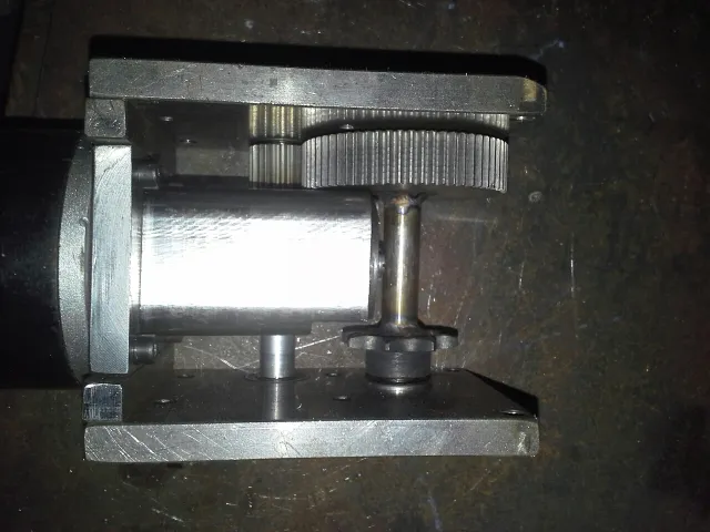

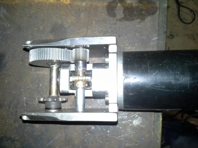

Hallo habe das zweite Getriebe fertig und eingebaut.
Ich hab mal zwei Videos gemacht.
http://youtu.be/REkYBVBc0PE
http://youtu.be/ZKMVZxFkenU
Ich muss die Getriebe aber nochmal umbauen.
Sind leider nicht selbst hemmend.Ist mir zu gefährlich bei dem Gewicht und beim Baggern würde es eh nicht s taugen.Werde wie Tryfolly Schneckengetriebe verbauen.Aber nicht ganz so massiv, hab schon ein bisschen Angst bekommen von dem Modul 3 Getriebe.
Wird aber bestimmt ewig halten.
