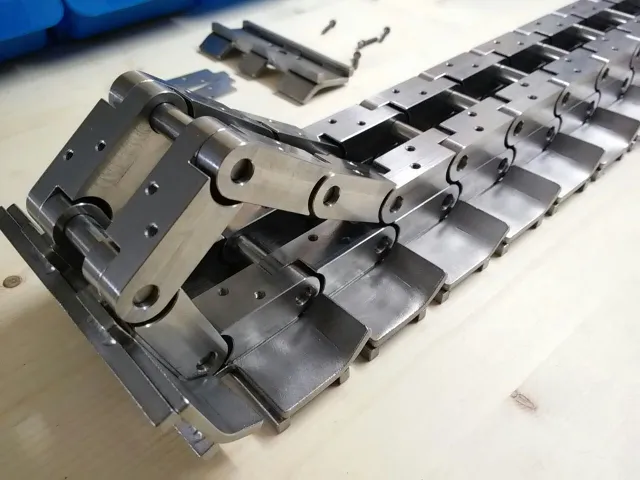

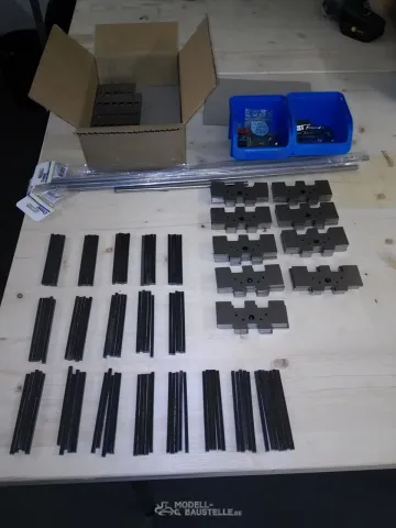

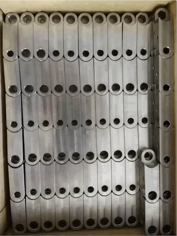

gestern hat der Postbote ein schönes Päckchen gebracht. -
Bin froh und glücklich, dass es so funktioniert wie ich es mir gedacht habe. Kette 1 sollte dann nächste Woche fertig sein. Aber seht selber.
Bombastisch
Sag mal, verräts du wo du solche Teile fertigen lässt?
Lieben Gruß und weiter so!
Einfach Großartig, ich werde mit Spannung weiter verfolgen!
Hallo Rene,
die Kettenglieder sind von Fräsdienst Jehle. Danke für das Lob.

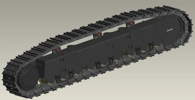

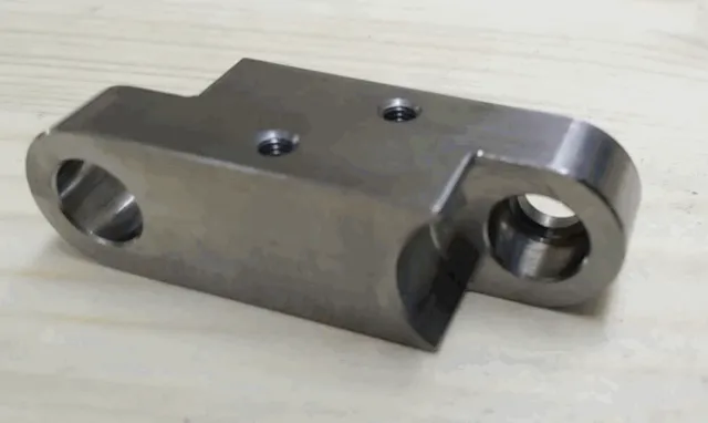

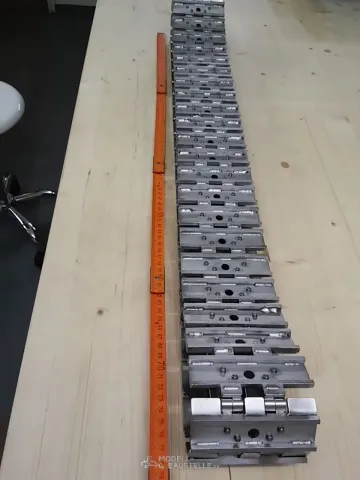

Anbei der aktuelle Konstruktionsstand der Laufwerke: -

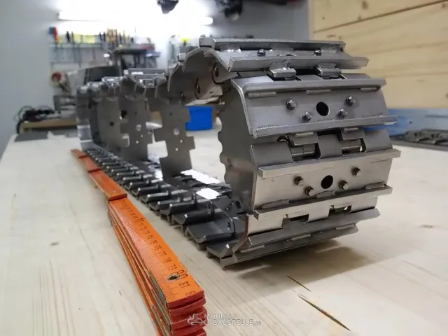

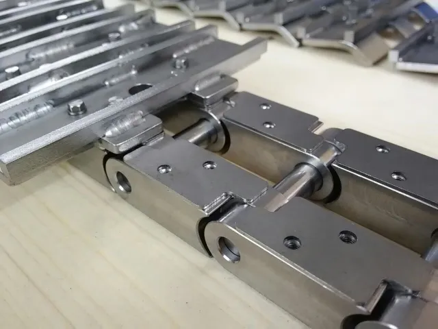

Guten Abend zusammen,

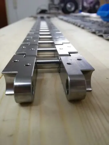

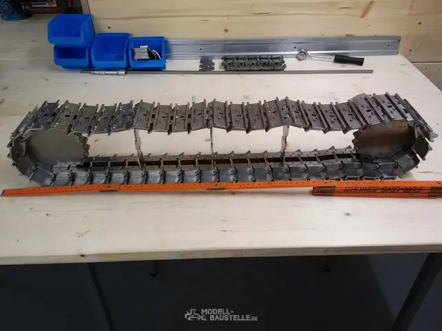

nach ca. 10 verschlissenen Stahlbürsten für meinen Akkuschrauber sind auch die letzten Kettenplatten vom Zunder befreit worden. Auch die letzten Kettenbolzen sind fertig. Anschließend wurde natürlich alles mit Genuss zusammengeschraubt. Aber seht selbst.
Ich bin mir noch ziemlich unschlüssig, ob ich die Kette lackieren will. Hat ja auch was wenn die Kette einen "used look" hat. Hab mit lackieren noch nicht viel Erfahrung. Der Jonny ist praktisch auch noch nackt. Aber da ist halt viel aus Alu. Die Kette ist komplett aus Stahl. Hab nur Angst, dass in 5 Wochen nur noch ein Rostbrocken davon übrig ist.
Was meint ihr, soll ich nur die Kettenglieder lackieren oder gleich alles?
Gruß Andreas -
Hallo, erstmal super projekt
ich würde sie blank lassen!!!! weil:
1. in den beweglichen teilen und da wo irgendwo berührungen stattfinden hällt der lack sowiso nicht lange
alo gerade in den bolzenlöchern usw.
lieber immer schön wd40 oder änliches und ab und an mal sauber machen (denk mal an eine faradkette)
und ich denke das meiste ist sowieso nur flugrost.. sieht dann aus wie original (ist ja dort nichts anderes)
wenn du im wasser gespielt hast und danach etwas pflegst gibs da keine probleme
gruß werner -
Hallo Andreas
Sehr schön was du da baust!!!Das gefällt mir.
Ich baue ja was ähnliches wie du sicher schon gesehen hast.
Ich habe mein Unterwagen und die Kleinteile welche Zunder oder Zink dran hatten in ein Gemisch Salzsäure und Wasser eingelegt und dann war alles weg. Betreffend der Kette Lackieren habe ich mir auch schon Gedanken gemacht. So ne etwas rostige Kette sieht sicher cool aus. Dennoch werde ich meine Kette Schwaz lackieren. Halt einfach von Hand und ohne Grundierung. Der Rest wird sich dann schon noch ergeben. Ich denke aber wenn du sie nicht lackierst wird sich der Flugrost welcher sich bildet, sicher schnell durch die Abnützung wieder abnützen.Gruss Martin
also wenn du sie rosten lässt musste entweder gut schmieren oder oft bewegen das nix zusammen rostet.
Wenn sie allerdings mal rostet dann fängt es doch auch an zu quitschen, was gibts schöneres =)Gruß Patrick
Danke für die tollen Zusprüche.

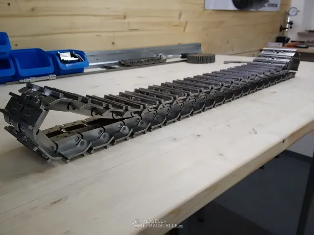

Ich denke ich werde die Kette auch erst mal so lassen. Die gefrästen Teile sehen einfach so toll aus. Lackieren kann ich ja später auch noch, wenn nötig. Und Gebrauchsspuren sind ja wirklich was tolles.

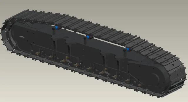

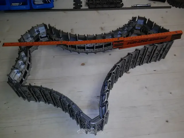

Aktuell konstruiere ich noch an den Laufwerken bisschen rum, und versuche dann im Laufe der nächsten Woche Teile und Material zu bestellen für die beiden Laufwerke. Bis die Teile dann da sind werde ich mich um Kette 2 Kümmern. Aktuell sieht diese noch so aus: -

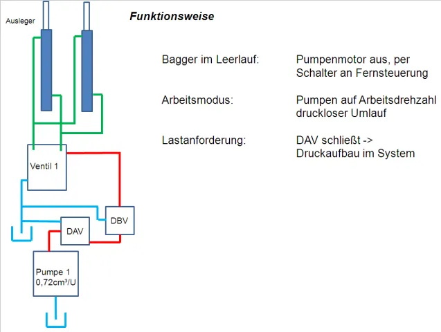

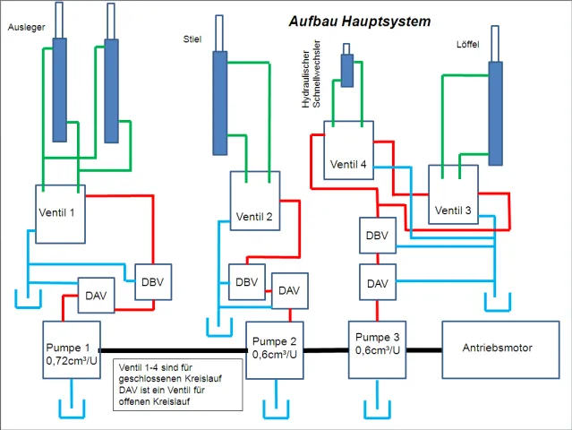

während des Urlaubs hatte ich Zeit über das Hydrauliksystem nachzudenken. Folgendes ist dabei herausgekommen:
Anforderungen:
1. keine Beeinflussung der Zylinder untereinander
2. Antriebsmotor für Hydraulikpumpe soll mit konstanter Drehzahl laufen
3. System soll nicht ständig gegen das DBV arbeiten
4. Steuerknüppel soll Bewegungsgeschwindigkiet der Zylinder steuern
5. Kraft des Zylinders soll sich automatisch anpassen - also nicht durch Nachregeln am Steuerknüppel
6. Ausleger darf bei Betätigung eines Ventils nicht zusammensacken
Somit ergeben sich für mich folgende Lösungsansätze:
1. 3 einzelne Kreisläufe (Ausleger/Stiel/Löffel)
2. BL-Motor mit Drehzahlregelung
3. Nur bei Lastanforderung Druckaufbau
4. Steuerknüppel steuert Ventil an, nicht die Pumpendrehzahl
5. konstante Pumpendrehzahl, Drehzahlregelung
6. Geschlossenes System

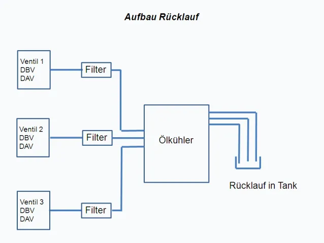

Anbei noch ein Übersichtsplan des Hydraulikkreislaufs und eine Funtionserklärung.
Was ist eure Meinung dazu? Kann das so funktionieren, oder hab ich einen Denkfehler drin.
Andreas
Hallo Andreas,
Das sieht gut aus was du da auf die raupen stellt.
Ich bin kein expert,aber ich glaube die hydraulik wird functionieren wie du das da vorgestellt hast.
In meinem bagger wird es auch etwas ähnlich gemacht,aber ich habe noch keine plan davon gemacht.

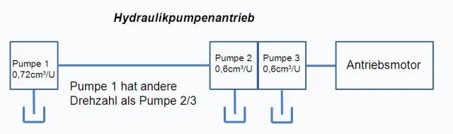

Ich bau auch 3 pumpen in der bagger,alle durch eine motor angetrieben.
Ich werde 3 x 3-er ventil blocken benutzen,wobei pro block 2 ventile fürs ansteuren der function ist,und das dritte die drücklosen rundlauf schaltet wann kein function bedient wird.
Pro blok gibt es dann 1 hauptfunction,und 1 neben function.
Natürlich fehlen die DBV und filter auch nicht.Liebe Grüsse,Charlotte
