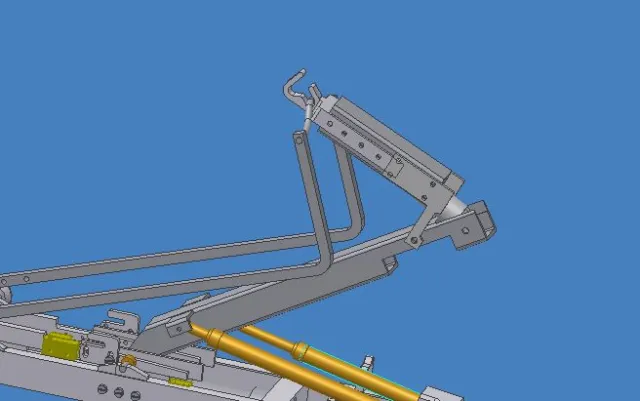

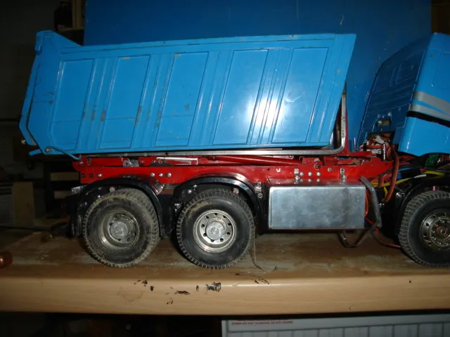

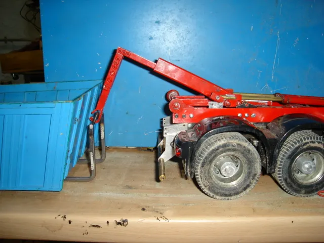

    Ich möchte euch meinen MB Abrollkipper vorstellen,natürlich mechanisch. :D
    Alle Kinderkrankheiten sind beseitigt und ein weiterer Umbau steht bevor.
    Die Wanne stammt von einem Bruderkipper.Der Abroller zieht die volle Wanne mit feuchtem Sand ohne Probleme (je nach untergrund)hoch.zur Zeit hat die Wanne noch keine Rollen (hab sie vergessen),die kommen aber noch.Aber seht selbst.
    Weitere Bilder folgen

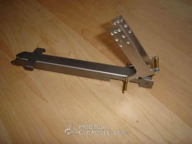

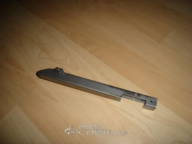

    Das erste und einzige Teil ist aus Stahl (Abgesehen von den Verbindugswellen,U-scheiben und Schrauben) alles andere aus Messing und Alu
    Und hier die Arbeit von heute
    Gruß Christian

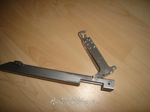

  • Nach weiteren 3Std das nächste Teil,wohl das wichtigste.
    Übermorgen kommt hoffentlich der Cti-Zylinder zum entriegln und dann gehts zum testen :D Bis dahin gibts noch ein paar Kleinteile zum machen
    Gruß Christian

    Maßstab ist 1:Tamiya.
    Der Verschluß funktioniert,ist im gegensatz zur alten Version etwas aufwendiger zum Spielen aber sonst tip top.
