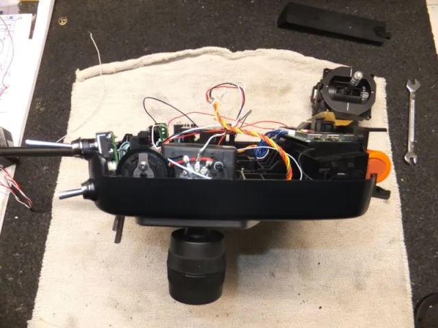

    Habe für meinen CAT385 einen Sortiergreifer gebaut und benötige für die flüssige Steuerung 3D Kreuzknüppel.
    Habe mich entschieden, meine T8FG aumzurüsten und keine teure alternativ FB zu kaufen.
    Zur Verwendung kamen zwei Omter 3D Kreuzknüppel mit 5KOhm Potis.
    Das schöne ist, das an der FB nichts geändert werden muss, es müssen lediglich zwei Adapterbleche angefertigt werden.
    Die Bleche werden dann mit 4 Schrauben an dem Omter Gehäuse befestigt und diese dann in die FB geschraubt.

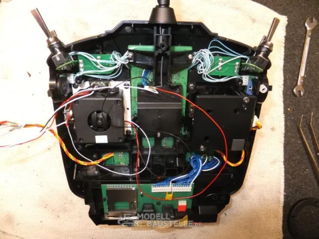

    Das dritte Poti habe ich anstatt der LD/RD Regelkpotis angeschlossen, diese haben jetzt keine Funktion mehr.
    Die original Futaba Potis haben zwar nur 1KOhm, die 5K funzen aber auch, warum auch immer. ;)
    Eine Seite fertig eingebaut

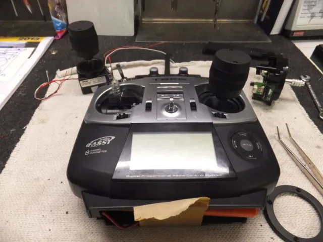

    Gesamtansicht

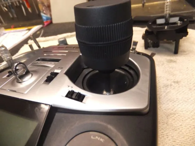

    Von der Seite

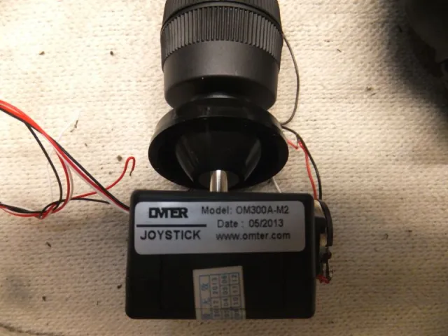

    Typenschild der 3D Knüppel

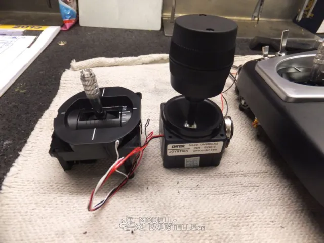

    Links Futaba, rechts Omter
    Und von innen

    Naja zum Thema, nicht schlecht die Idee die bisherige Funke "Aufzurüsten".
    Aber stoßen die nicht am Gehäuse an? Also in der Mitte?
