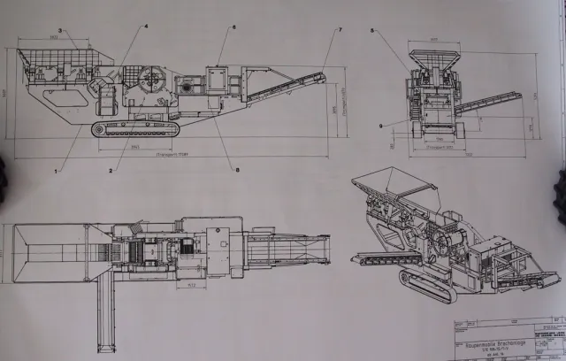

    Nach etlichen telefonaten und dank Vitamine B bekam ich zu meinem Erstaunen vor ein paar Wochen erste Zeichnungen für unser gewünschtes Projekt.
    Dabei handelt es sich um eine Raupenmobile Brecheranlage Typ MFL STE 108-75/T-V
    Einige Daten zum Original : Gewicht total ca. 60 Tonnen, Breite in Transportzustand 3m und Gesamtlänge in Transportzustand ca. 17m

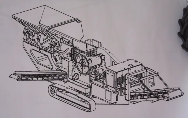

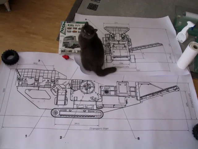

  • Dazu gibts jetzt auch Zeichnungen die hab ich grad mal auf die grösser herauf kopiert , damit es für uns im Modell 1:1 ist.
    Gesamtansicht und Ansicht mit meinem Kater als Grössenvergleich , Ansicht in 3D

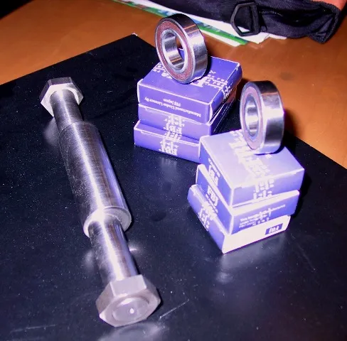

    Die Rotorwelle des Brechers ist fast fertig und alle Lager sind heute dazugekommen. Die Welle wird vierfach gelagert und der Rotor bekommt ebenfalls eine vierfache Lagerung.

    PS: lange wird sich die Katze nicht mehr mit dem Brecher fotographieren lassen, noch fehlt der Respekt ;)

    PS. Mein Kater ist ziemlich ein ausgekochtes Schlitzohr und hat sich mittlerweile an die über 400 Baumaschinen Modelle gewöhnt , also wird er sich auch an den Brecher gewöhnen.
