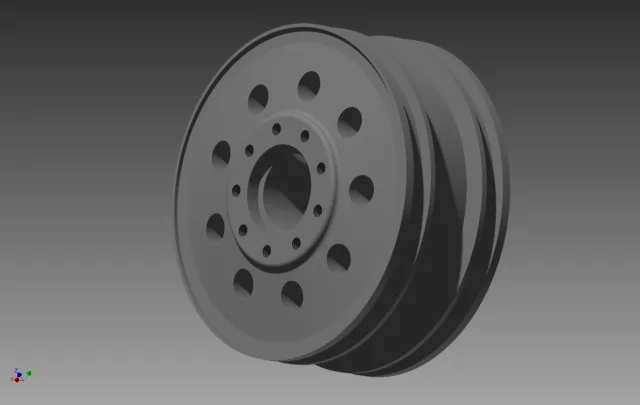

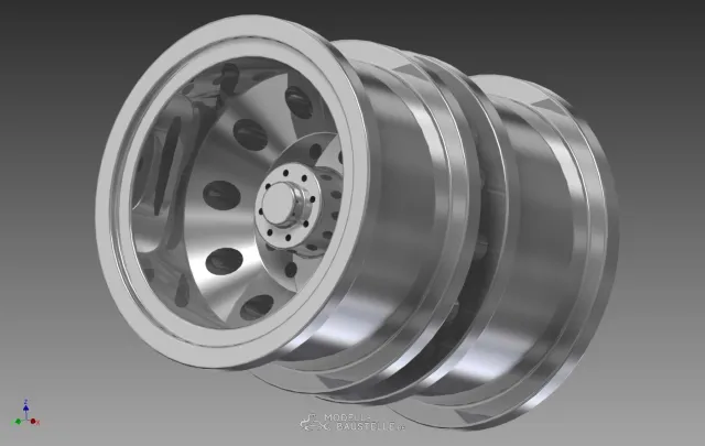

  • So nach dem nun das Plaste Modell ausgepackt ist habe ich schon wieder so einiges verworfen die felgen und mitnehmer sind nun durch eine Doppelfelge ersetzt!
    Bilder gibt es noch nicht so viele neue aber werde nächste Woche dran Arbeiten

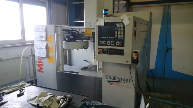

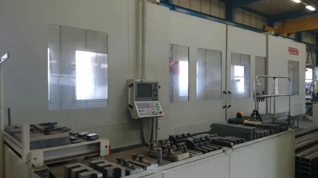

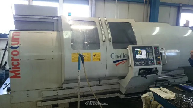

  • Hoffe dass ich noch dieses Jahr in Produktion gehe, Kleinteile wie federn bin ich schon dabei, werde sie aber noch bestellen da ich sie aus Phosphorbronze machen möchte und wir das nicht Lasern können. Die Felgen müssen noch warten da ich für Material ca. 400€ rechne, habe auf Arbeit cnc Drehbank, kleine cnc fräse und eine cnc fräse mit 12000 mm bett aber die werde ich nicht brauchen (hoffe ich). Ansonsten laseranlage cnc abkante und kleinzeug wie ständerbohrmaschine, handabkante, walze und normale fräse und Drehbank.

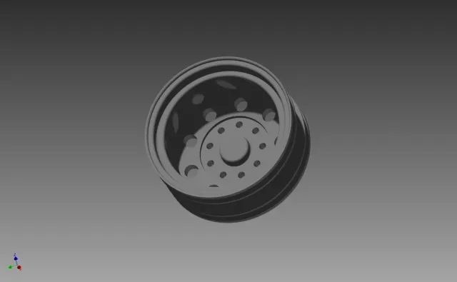

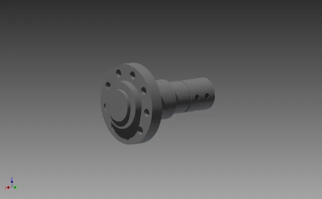

  • So habe heute mal wieder etwas herumgespielt!
    alles etwas bunt gemacht damit man die Bauteile auseinander halten kann und es sieht dann nicht so langweilig aus
    Felgenmitnehmer habe ich noch schnell gemacht! für die Kugellager habe ich leider keine Datei im Netz gefunden daher schnell gepinselt und ich hatte meine Lager

  • Das ist doch Inventor, mit dem du zeichnest? Da sollte doch ein Lagergenerator dabei sein? Wenn du Baugruppen erstellst, geh mal auf "Konstruktion", da wirst fündig.

    Werde nächste Woche auch mal Bilder machen von den Maschinen die mir zur Bearbeitung stehen!

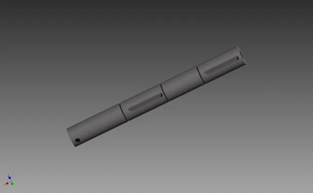

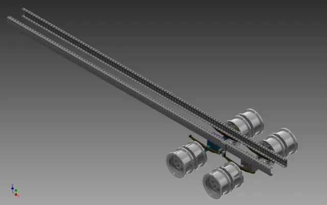

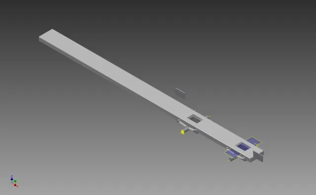

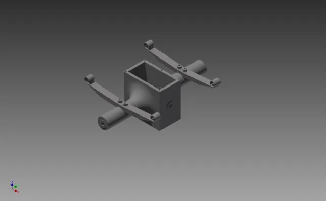

  • So habe nicht viel geschafft! nur Loslager und Loslager pendel und einen pauschalen Rahmen für die länge
