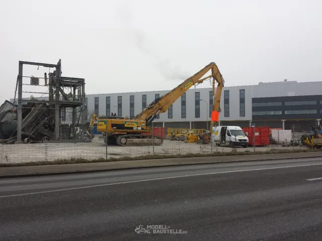

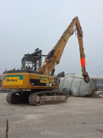

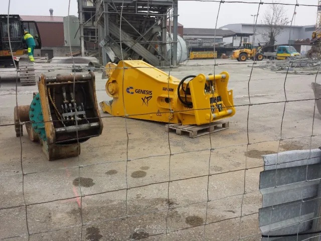

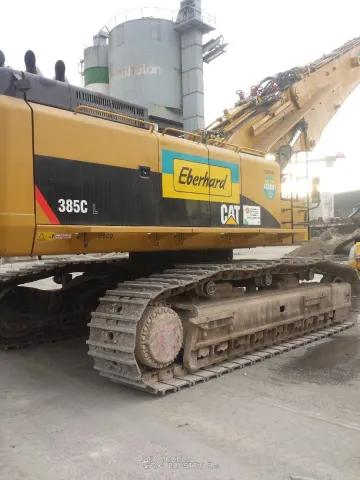

  • Ich verwende den Bauplan nur als Hilfe. Ja das wird ganz schön teuer. Aus diesem Grund will ich mir auch Zeit lassen. Hab Gestern mein Modell besucht, er arbeitet die nächen 2 Wochen 10min. von mir entfernt :P . Ganz schön beeindruckend dieser Bagger. Mit der Gelben Zange bringt er so ca. 119 Tonnen auf die Waage. Die Firma Eberhard ist zum Glück auch um die Ecke 8) .
