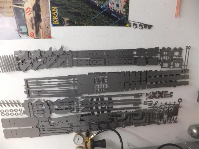

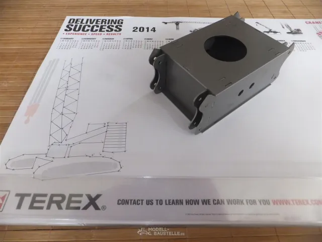

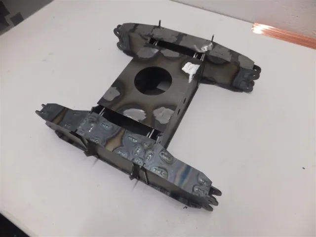

    habe am freitag meine Laserteile von stahl-lasertechnik.de bekommen, und habe heute morgen mal das erste Teil zur Probe zusammengesteckt,

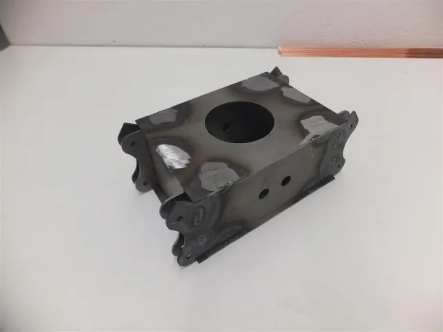

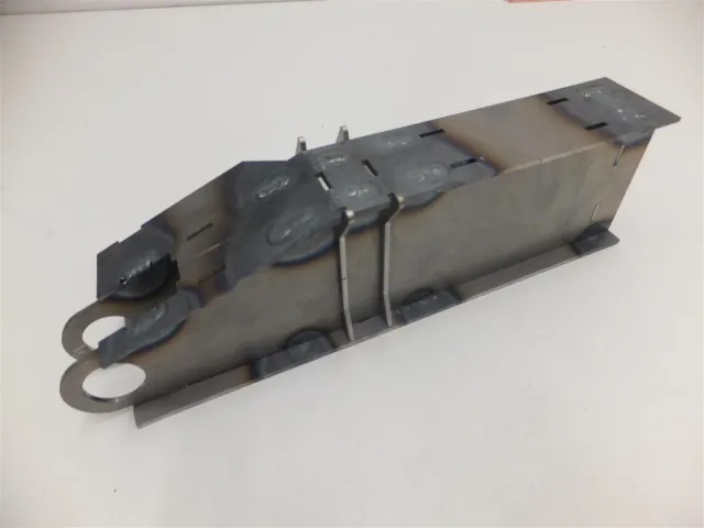

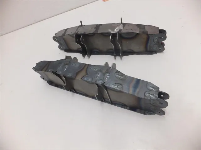

  • Letzte Woche Samstag war es soweit daß ich mit dem zusammenbau des Modells beginnen konnte. Nochmal kurz zur vorgeschichte, im Oktober 2012 begann ich mir Zeichnungen zu besorgen von dem Raupenkran Terex CC9800 und die Teile umzurechnen in den Maßstab 1:32, die ersten Teile zeichnete ich mir auf Millimeterpapier auf und schrieb mir an die eckpunkte die X un Y Koordinaten um eine DXF Zeichnung anzufertigen so daß ich mir die Teile Auslasern lassen kann. Im Winter 2013 schrieb ich dann 21 Firmen an die ich über Google gefunden habe zum Lasern meiner Teile, schnell erhielt ich ein paar Angebote die annehmbar waren aber auch welche die Jenseits von gut und böse sich bewegten. Ich entschloß mich die Teile bei der Firma stahl-lasertechnik.de fertigen zu lassen. Ich hatte die Teile schon erhalten da war mein Bastelzimmer noch nicht fertig, da dies jetzt mitlerweile soweit ist konnte ich mit dem Zusammenbau der Laserteile beginnen. So jetzt genug geschrieben fürs erste mal ein paar Fotos, weitere folgen wenn es was neues gibt. mein Vorbild auf dem Poster die Laserteile das Mittelstück die Querträger das erste Raupenträgerteil das Mittelstück mit den Querträgern
  • das sieht schon mal gut aus.
    Wirst Du die Teile zusammen schweißen oder löten ?
