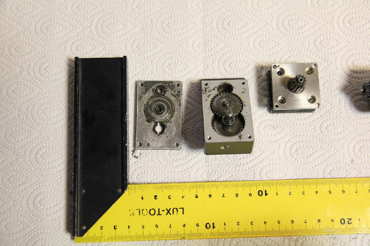

    Mir ist vorkurzem der Antriebsmotor in meinem 8 Jahre alten Mobilbagger "abgeraucht"
    Da ich leider das Sonnenrad nicht vom kaputten Motor bekomme, trotz erwärmen, bin ich nun auf der Suche nach einem neuen Sonnenrad oder ich ersetze gänzlich das vorhandene Planetengetriebe gegen einen neuen Getriebemotor.
    So sieht das Getriebe aus.
    Im Verteilergetriebe haben die Zahnräder Modul 0.7 und im Planet 0.5 (nehm ich mal an)
    Nun zu meinem Problem. Wie bekomme ich das wieder zum laufen. Motor tauschen wär die einfachste Lösung, nur dort bekomm ich das Sonnenrad nicht ab, und wenns möglich wär würd ich gern das ganze so ändern, das die Fahrgeschwindigkeit langsamer wird.
    Vieleicht hat ein "Getriebebauer" von euch eine Idee ? Für mich ist das ziehmliches Neuland.
  • Hallo Damian,
    da der Motor eh im Nirvana ist, würde ich das Ritzel samt Welle absägen. Dann kannst Du dir einen Klotz mit einer 4mm Bohrung machen und den Wellenstummel mit einem Stück 2mm Federstahl ausschlagen. Als Neuen Motor würde ich dann einen Truck-Puller nehmen... die drehen nicht so hoch. Einfach das Ritzel aufschrumpfen (am besten mit Distanzblech zum Motor) und fertig ist die Laube. Des wegen ein kpl. neues Getrieb kaufen würde ich jetzt nicht machen. Das bekommst Du schon wieder hin! :Top:

  • Hast du es schon mit einem Zahnradabzieher probiert?
    Die letzten Ritzel die ich abziehen musste zogen leider das zerstören das Spendermotors mit sich.Wobei dieser eh nicht mehr gebraucht wurde.

  • Das Ritzel konnte soeben mit "sanfter" Gewalt vom Motor getrennt werden.
    :Top: Freut mich das es geklappt hat! Ich bin mal gespannt, welcher Motor es letztendlich wird... solche Infos kann man immer gut gebrauchen. :D
