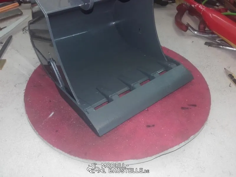

    ich wollte euch nur mal mein mini Oster-Projekt vorstellen:

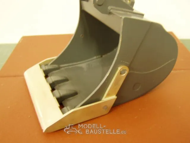

    Eine demontierbare Glättschneide für Tieflöffel ( Kauf-Löffel )
    Ich hoffe sie gefällt euch .

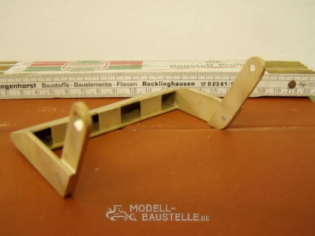

  • Hallo Leute !
    Ich hatte mal wieder Zeit etwas zu basteln .
    Dabei ist Glätscheide 2 und ausversehen 3 entstanden ....

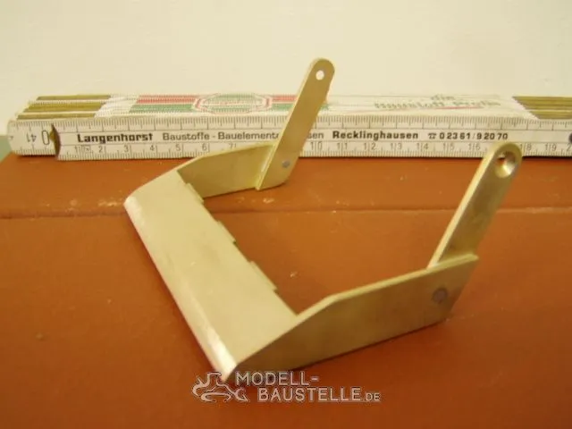

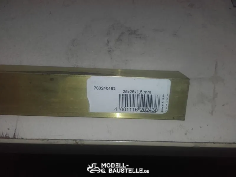

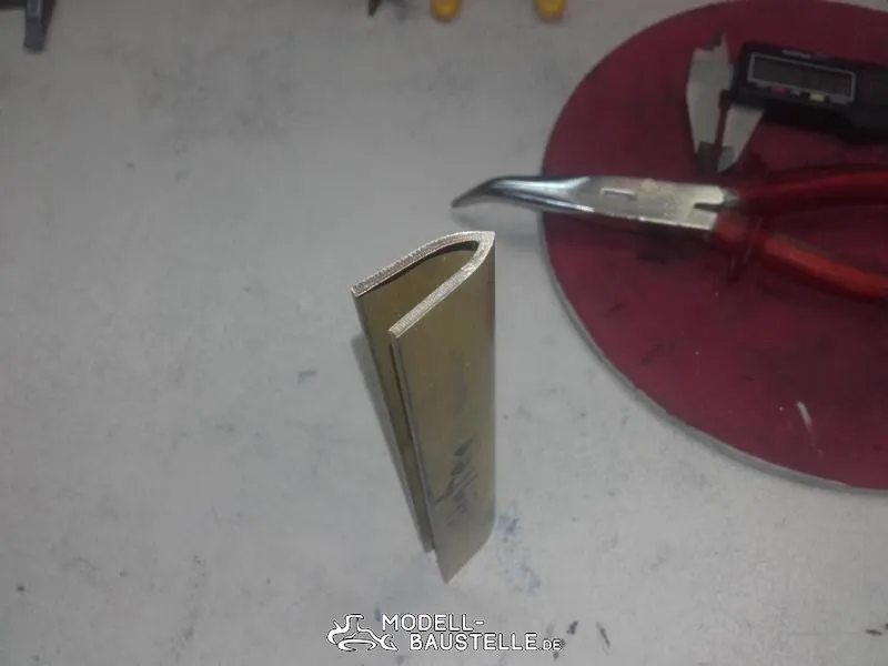

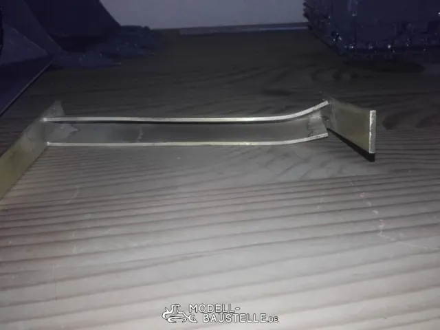

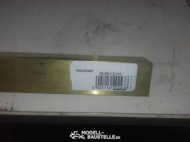

    Man nehme ein Winkel .......

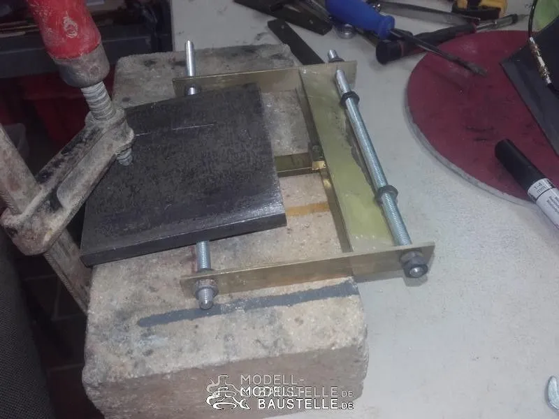

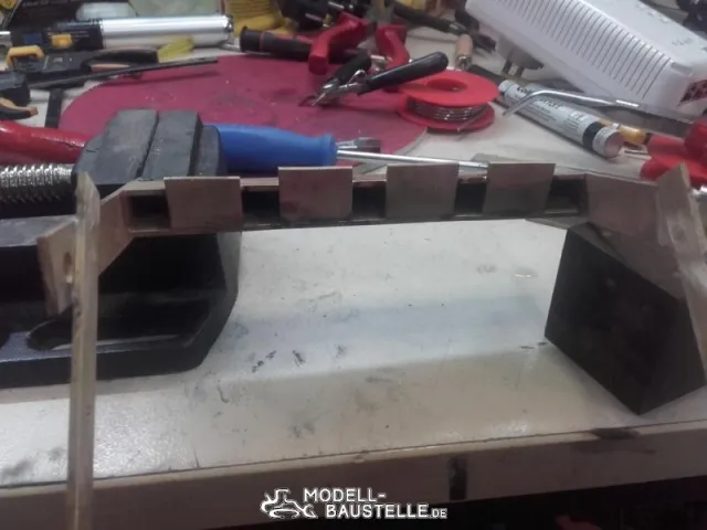

    .... dann etwas biegen ....

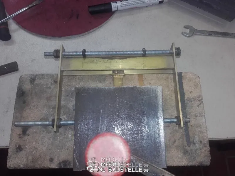

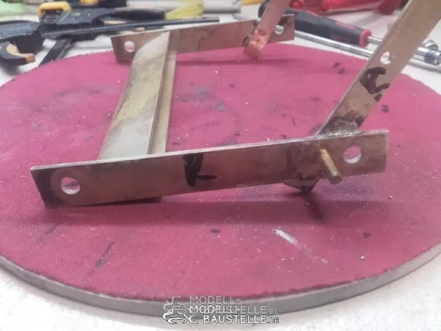

    .. und verlöte rechts und links ein Blech .... ABER nicht zu heiß werden lassen ......

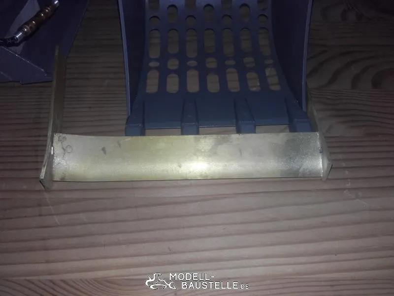

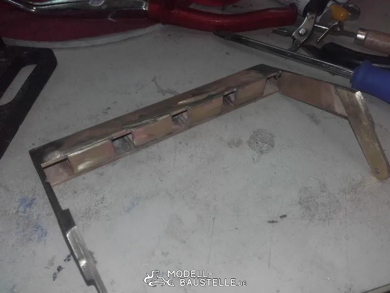

    ..... na ja , etwas abschneiden und schon passt es an einen kleineren Löffel .... so entstand Nr. 3 ..........

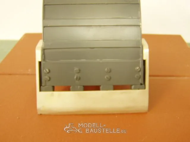

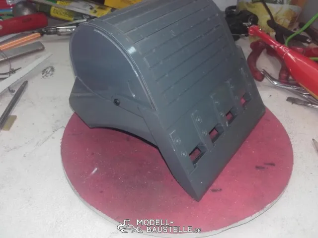

    ......weiter geht es....... aber diesmal auf Nummer sicher .......

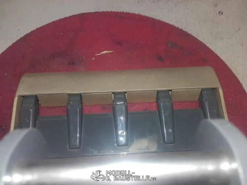

    ...... ein bischen schleifen .....

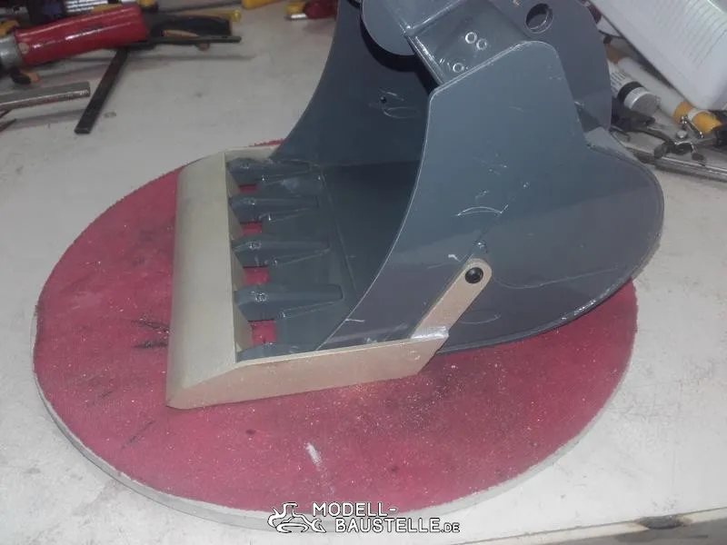

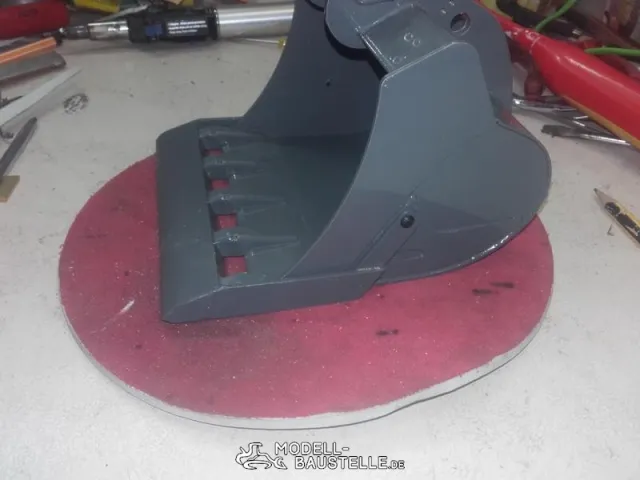

    ..... fertig , passt .....

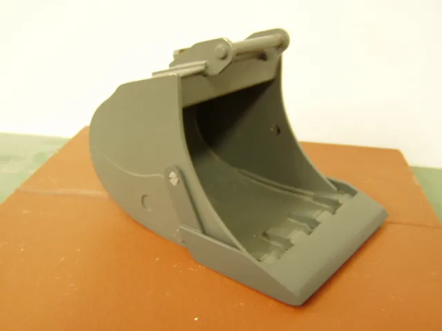

    Ich find die Variante schöne als die Zähne abzuschrauben oder gar einen Löffel nur mit Schneide zu
    bauen/kaufen . Für mich ein " Two in one ! "
