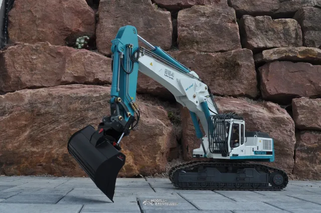

    möchte euch nach und nach den Bau meines R 954 B vorstellen. Im Moment ruht der Bau da ich voll mit dem Hausbau beschäftigt bin, deshalb habe ich nun auch Zeit den Bagger hier genauer vorzustellen. Es soll ein R954 B der letzten Serie werden, der Unterwagen ist dem der C Version schon sehr ähnlich genau wie die Befestigung des Steckauslegers. Den Fahrantrieb übernehmen zwei Faulhaber Getriebemotoren, genau wie beim Schwenkantrieb.
    Hier mal ein Bild vom aktuellen Baufortschritt

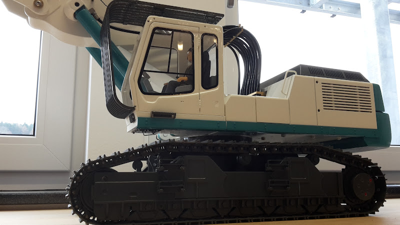

    klar habe ich mehr Bilder. Ich fange mal vorne an, begonnen hat alles mit dem Oberwagenset von BAM Modellbau. Eigentlich stellt das Set ein 944 B da, aber außer der Kabine wird nicht mehr viel davon heil bleiben.
    So fing alles an. Da ich über keine Zeichenprogramme verfüge, wird bei mir alles über real CAD ermittelt :weglach:
    Und hier die erste Stellprobe auf meinem Tieflader, der SW passt perfekt in die Löffelstiehlmulde.
    Wenn Fragen sind einfach raus damit ;)

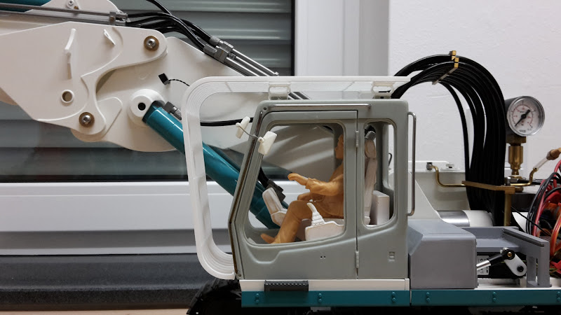

    erstmal :D: für das ganze Lob. Es liegt noch viel Arbeit vor mir, es fehlt ja noch die ganze Verrohrung und jede Menge Anbauteile wie z.B. Kabinenschutz, Auftritte, Schutzkante für Oberwagen usw.......... Und wie schon erwähnt kann ich leider nur bis zu jetzigen Baufortschritt berichten da der Hausbau vorgeht.
    Hier noch ein paar Bilder vom Bau, wenn euch was genauer interessiert einfach Fragen ;)
