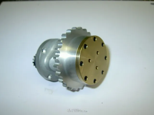

    Da mich einwenig die Lautstärke der Getriebemotoren stört, versuche ich mal meine Raupe etwas leiser zu bekommen.

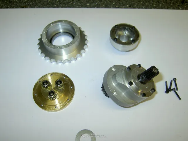

    Dazu habe ich eine Planetenstufe mit der Untersetzung 3,7:1 in das Gehäuse der Turase gebaut.

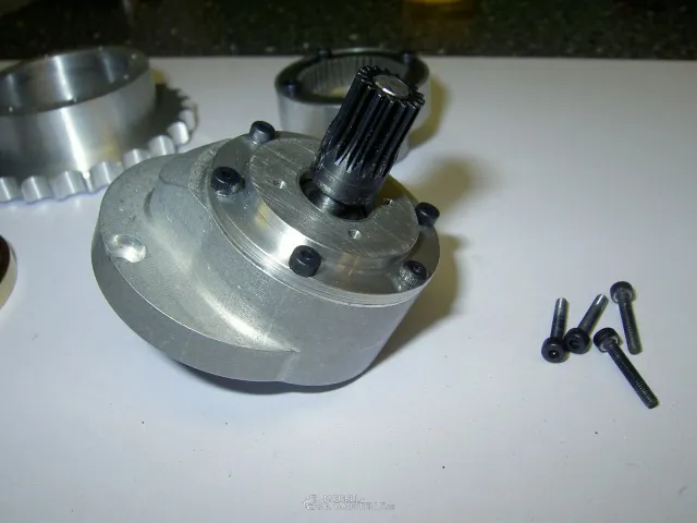

    Das Grundgertiebe ist geblieben, nur die 10mm Welle wurde durch eine 5mm Welle ersetzt auf der ein Kugellager und das Sonnenritzel sitz.
    Der Deckel vom Vorgelege wurde neu gemacht und mit 4 M2 Gewindebohrung versehen mit denen das ganze Getriebe nachher verschraubt wird.
    Der Hohlradträger wird mit einem Dünnringlager drehend mit dem Gehäuse des Antriebsritzel für die Kette verbunden.
    Zum Schluß kommt noch der Deckel aufgeschraubt der als Planetenträger dient.
    Hier mal ein paar Bilder.

  • Hallo Martin, sehr schöne und saubere Umsetzung. :Top:
    Würdest du mir verraten, wo das Planetengetriebe herkommt und was du dafür bezahlen durftest?
    Gruß Thorsten
