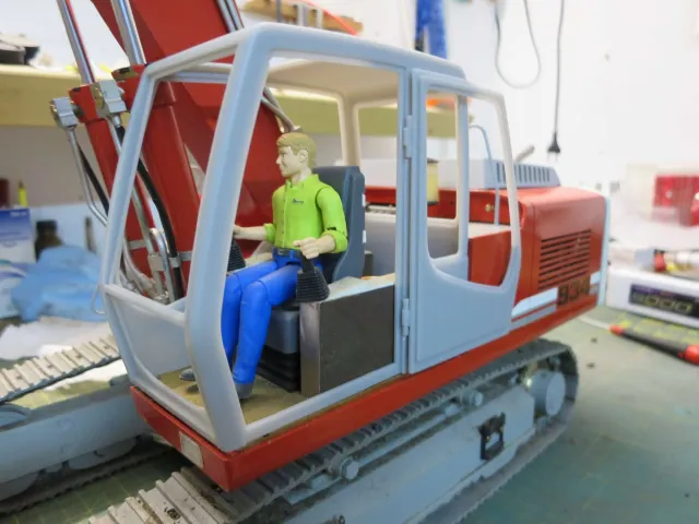

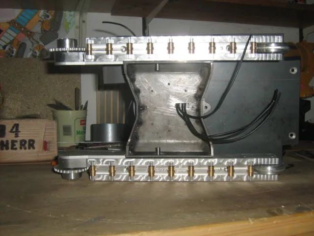

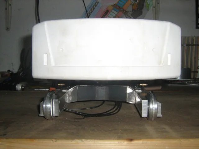

  • Nachdem ich angefangen habe mir einen Bagger selbst zu bauen werde ich nach und nach Bilder einstellen.
    Es wird ein Liebherr 934 C mit 6,50 m Monoblock und dem längsten Löffelstiel.

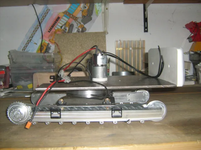

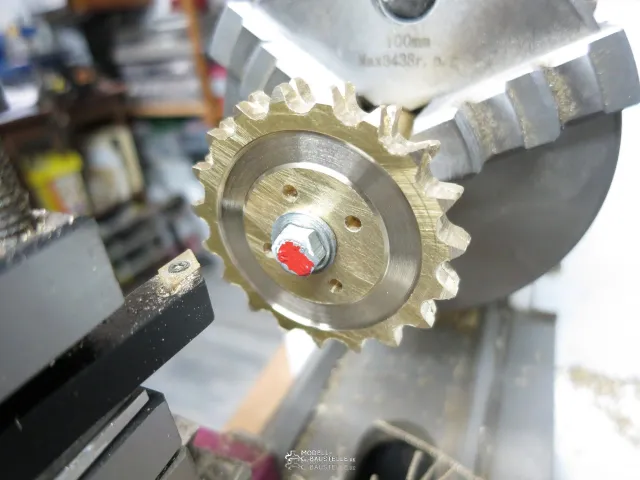

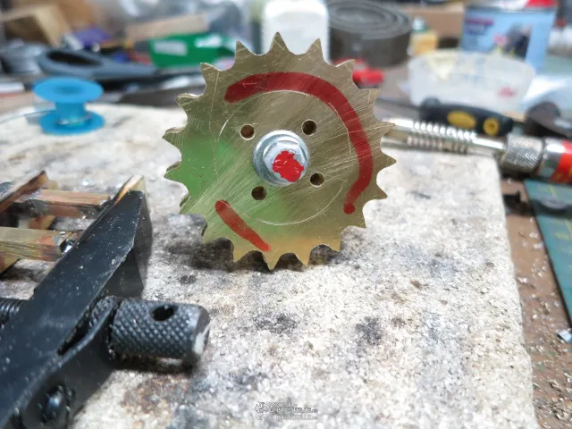

    Ich verwende die Kampfer Laufwerke und den Drehkranz. Das Zwischenteil der Laufwerke habe ich aus Stahl angefertigt, genauso wie die Grundplatte des Oberwagens.

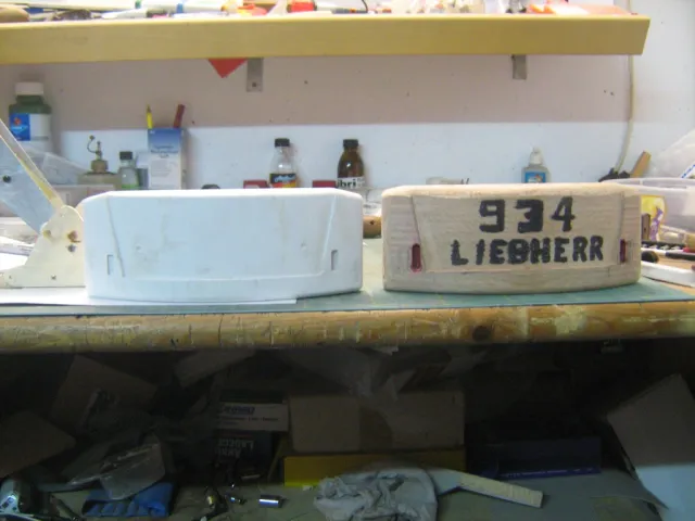

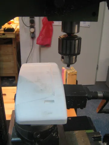

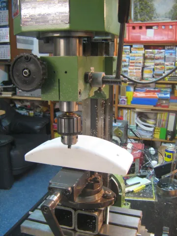

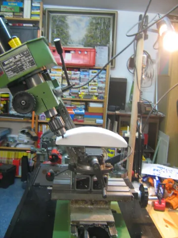

    Das Balastgewicht wurde aus ABS Platten zusammengeklebt und ausgefräst.Zu erst hab ich das mal in Holz ausprobiert,ob es auf meiner Fräse zu machen geht.
    Bis auf ein wenig spachteln schaut´s net schlecht aus.
  • schön, dass du jetzt ein Bericht machst.
    Konnte die Teile ja schon beim Forumstreffen begutachten! :thumbup:
    Am besten gefällt mir die Grundplatte aus Stahl - GEWICHT, GEWICHT!!! :thumbup:
    lg Alex

  • Hey Markus,
    super das Du Deinen 934 vorstellst! :Top:
    Die ersten Teile durften wir ja schon in natura bewundern... und die sahen echt klasse aus. Vor allem den Ballast hast Du echt sauber hinbekommen! :respekt:
    Deinen Baubericht werde ich auf jeden Fall verfolgen und freu mich drauf den Bagger wachsen zu sehen. :genauso:
    Alexander :hand:

  • Hallo Alex Ich denke auch das Gewicht im OW sich gut macht.
    Hallo Tommi Sicher ich möchte große Reichweite haben, weil mein 922 keine hat.

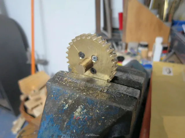

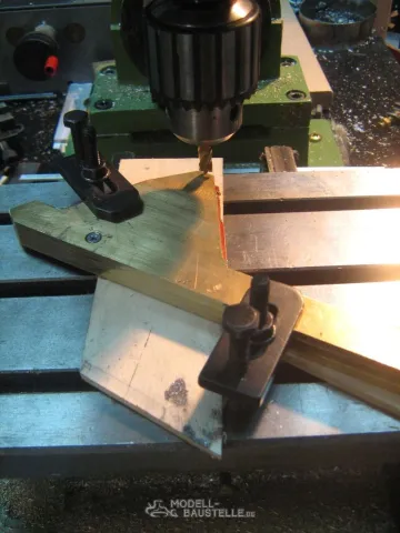

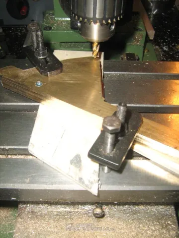

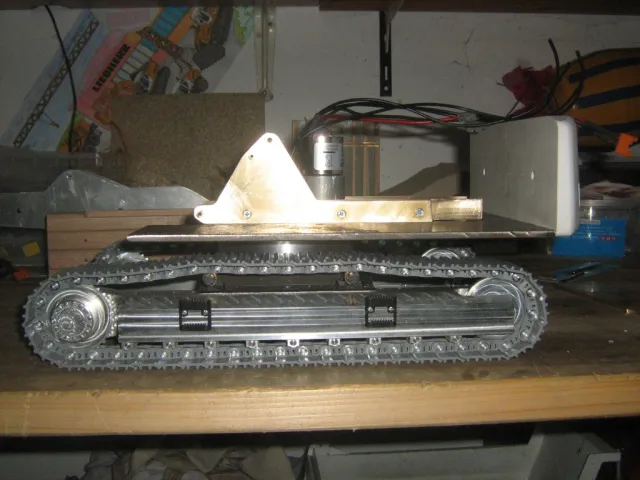

    Ich war auch ein bischen fleisig und habe aus 3mm Messingblech die Lagerung für den Monoblock gefräst.
    Hab langsam Spaß dran am Fräsen.
    Gruß Markus

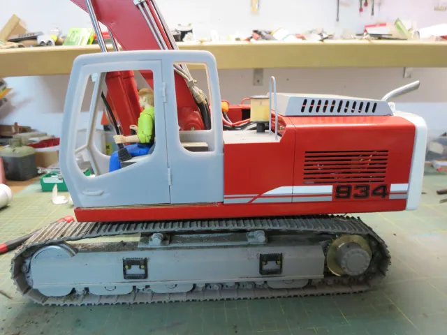

  • Hallo Markus,
    na das sieht doch gleich wieder ein Stück mehr nach Bagger aus :gut:

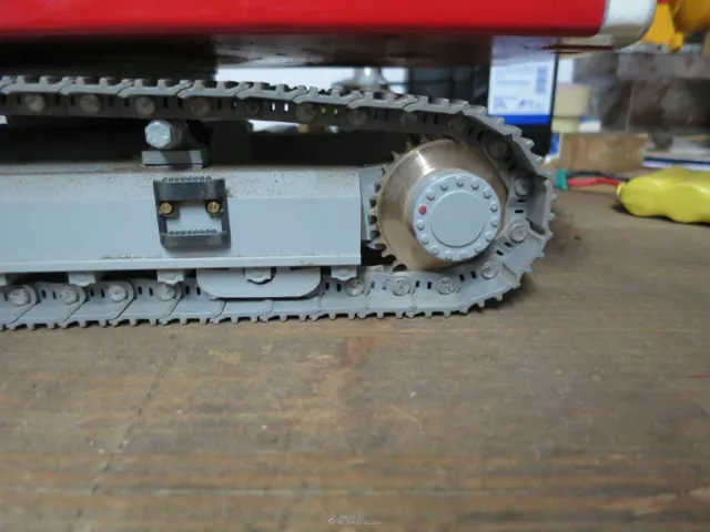

  • Hallo Bernd Und G:S
    Richtig , Fahrwerke sind von Kampfer inklusive Ketten.Es wird schon, :D: für den Ansporn.

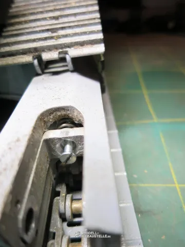

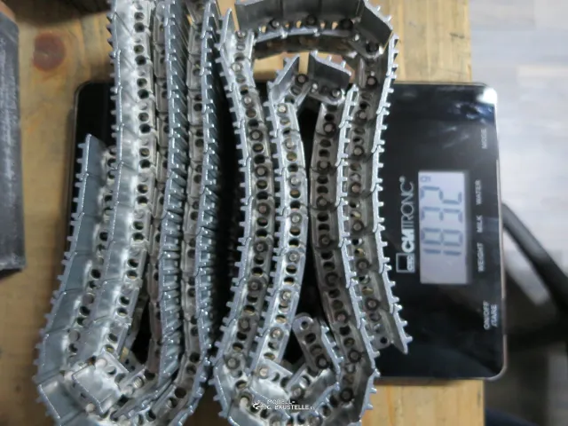

    Hallo Markus,
    hat Kampfer mittlerweile andere Ketten oder sind das die Kunststoffkettenglieder mit 35 mm Breite ?
    Gruss Jürgen

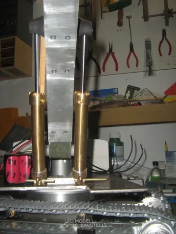

  • Hallo

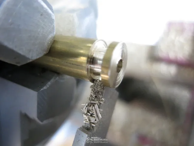

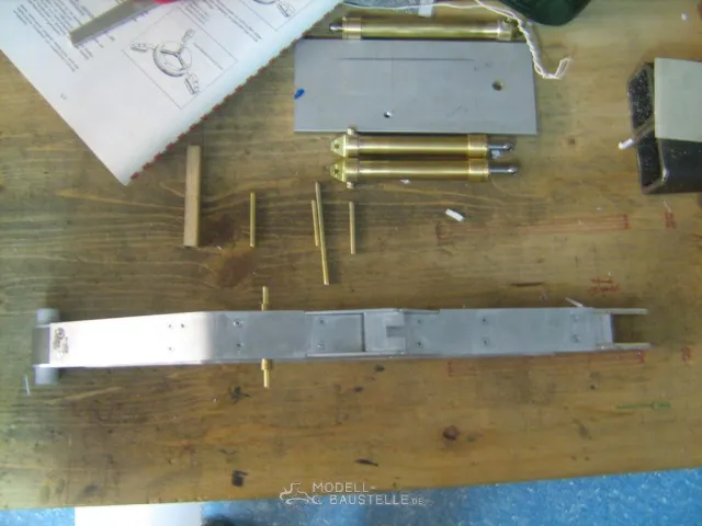

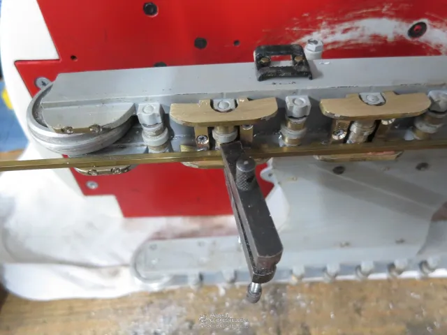

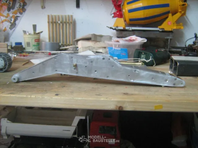

    Ich war am WE wieder im Keller und hab mich am Monoblock beschäftigt. Er besteht aus 2mm Alu- und Messingblechen die mit der Säge grob ausgeschnitten wurden und dann mit der Fräse in die richtige Form gebracht wurde. Mit Schrauben wird das Ganze zusammengehalten.
    Die Zylinder sind von Fumotec,sie sind echt einfach zum zusammenbauen,ich hoffe nur das sie auch dicht sind. :W:
    Nun mal eine Frage? Würdet ihr einen Hydrauliktank selber bauen und löten oder tut´s auch ein Sprittank von Verbrennermodellen? :Danke1:
    Danke schon mal Und Grüße
    Markus
  • Hy Markus,
    erstmal saubere Arbeit :DD: !
    Du kannst einen Tank selbst löten, wenn du dir die Arbeit machen willst.
    Wenn du einen Sprittank reinbekommst, würde ich den nehmen, ist in unseren Fumotec Modellen auch drinnen.
    Du musst seitlich nur die eine Öffnung zumachen, einfach Nippel herrausdrehen und eine Schraube reindrehen, und ein paar Löcher in den Tank bohren für Zu- und Rückläufe.

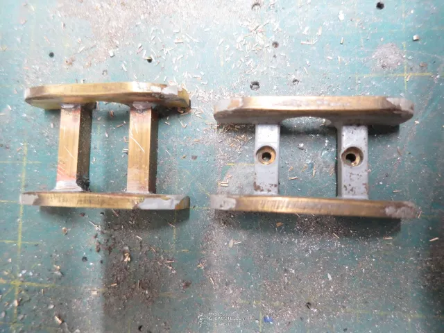

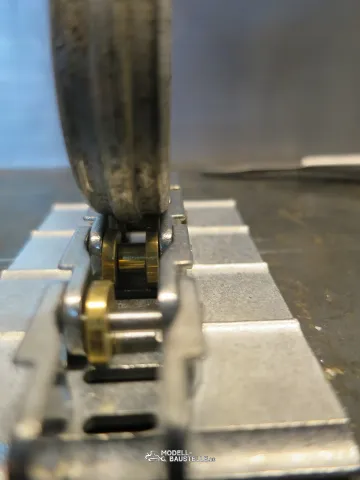

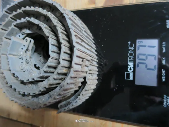

  • Das sind die 35 mm Kunststoffketten die es bei Kampfer dazu gibt.
    Hallo Markus, sieht echt schon wieder Genial aus, vielleicht kann mir jemand sagen ob man auch andere Ketten (breitere) von einem anderen Hersteller verwenden kann, die Laufwerksschiffe wären schon Top, aber die Ketten sind sehr schmal.
    Das mit dem Tank ist keine so große Sache, löten aus Messing, ist eigentlich recht flott gemacht und der Vorteil ist, das du ihn dir anpassen kannst, ein Kunststofffertigtank sollte aber auch funktionieren. :thumbup:

  • Hallo Gerhard und Daniel
    Danke für die schnellen Antworten,werde mal schauen was reinpasst. :D:
    Soviel wie ich weis kann man andere Ketten auch nehmen ,muß aber die Laufwerke bearbeiten. Die LW bekommt man auch ohne Ketten.
    Gruß Markus
  • Hi Markus,
    :W: das sieht ja schon richtig nach Bagger aus! :gut:
    Und wie ich sehe, sieht es nicht nur auf meiner Werkbank so chaotisch aus... :weglach2::weglach2::weglach2:
    @ Gerhard: Was hat Du gegen die Kettenbreite? :Denk: 35mm x 14,5 = 507,5mm... das entspricht doch ziehmlich genau den 500mm Bodenplatten und ist doch scale. :meinung:
    Alexander :hand:
  • 35mm x 14,5 = 507,5mm... das entspricht doch ziehmlich genau den 500mm Bodenplatten und ist doch scale.
    Grundsätzlich schon, kommt aber auf das Modell an und bei meiner Planung benötige ich breitere Ketten (55-57mm).
    Gerhard
    GAS - Lavanttal
