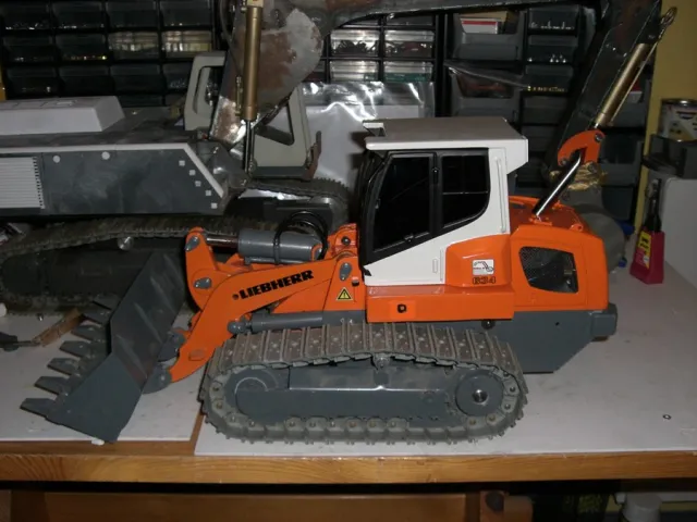

Sehr schön sieht super gut aus. Eine kleine Frage hätte ich , kann es sein das die Fotos täuschen oder sind die Fahrwerke nicht ein bischen breit auseinander , wenn ich so mein 1:50 Modell anschaue hab ich irgendwie das gefühl etwas stimmt nicht so recht oder evtl. der Ausgleichspendel zu breit.
Macht weiter so und grüssle
ich denke das teucht weil der Aufbau unter der Kabiene noch fehlt.
moinsen,
so, um Klarheit in die Sache zu bringen...Die Foto´s täuschen schon einwenig...
Aber...
Die Laufwerke sind ca. 4mm links wie rechts weiter auseinander. Dies hat aber den einfachen Grund, das sonst die Kettenglieder nicht hinein passen.
Also mussten wir da einen minimalen Kompromiss eingehen.Hoffe ich konnte Euch da einwenig aufklären

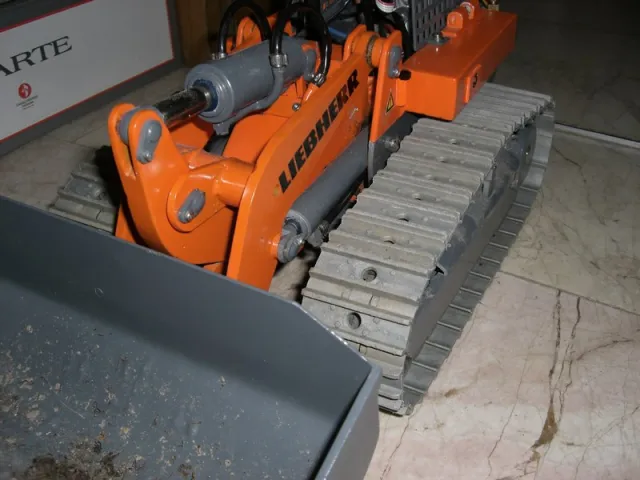

Es gibt wieder neues zu sehen, Dirk hat mir gestern mal die Schaufel geschweist und ich hab heute alle Bohrungen ausgerieben für die Bolzen.
Hey Bernd u. Jo , das sieht ja klasse aus ....
Ihr seid ja noch " Schneller" als ich
macht weiter so
Gruess Ruedi
Hallo Bernd,
sag mal, wie breit ist den die Schaufel?
Die Schaufel ist 22cm breit, es wird anber noch das ein oder andere verändert.

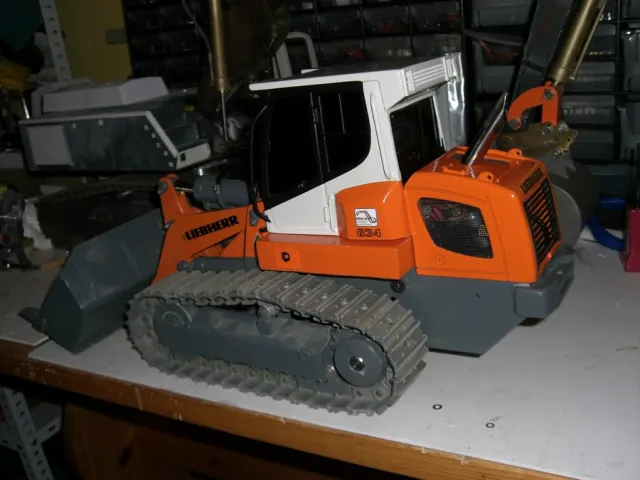

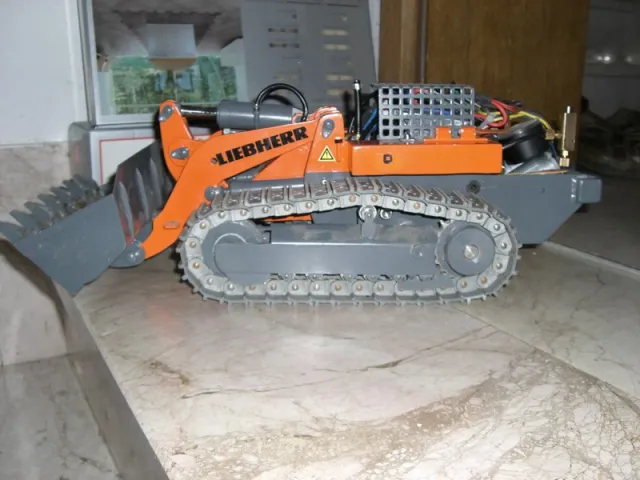

habe heute mal den Prototypen der Haube gefertigt...Es fehlen ja noch viele Details dran, aber es ist ja wie gesagt nur mal ein Versuch...
Hallo Jo,
da bin ich ja schon aufs Packet gespannt.
Hallo heute ist wieder ein Packet eingetroffen
mit den Laufrollen und den Leiträdern
Und wiedermal sehr schöne Teile von Matthias
Hier mal Bilder mit Haube und Schaufelzylinder
So langsam kommt ihr ja zum Ende
bis Sinsheim habt ihr ja noch fast einen Monat Zeit
Alter, Alter... pflege mal unser Baby einwenig besser... der Kübel rostet sonst noch weg
Haube scheint auch zu passen... -

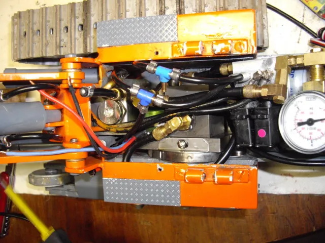

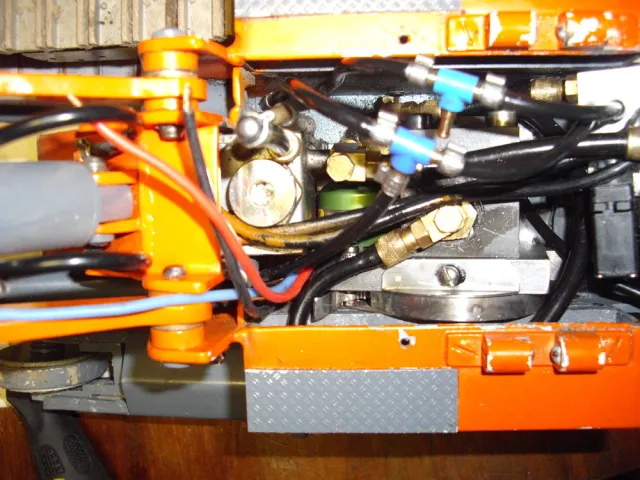

Alter schwede, das ist ja mal ein mächtiger Zylinder
Wisst ihr schon mit wieviel Bar ihr die Raupen betreiben wollt?
Das gibt sicher ne mächtige Ausbrechkraft an der Schaufel und damit viel Spaß in der Erde.
Steht denn antriebsmäßig schon fest, was für Motoren ihr verwenden wollt?
Ich bin bei meiner Raupe noch immer etwas ratlos.gruß
andi -
Hallo Andi,
Motoren besorgt Jo, die Hydraulick soll so mit ca 20 Bar laufen.
