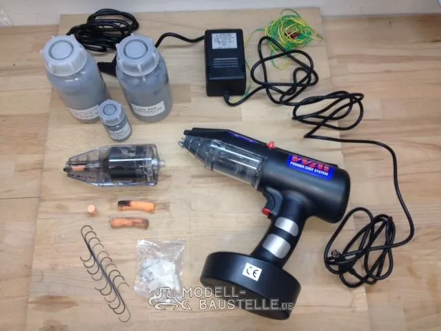

  • Hallo Leute,
    das hier hat mir heute der Postbote gebracht:
    Ich habe die Pulverpistole gebraucht von einem unserer Modellbaukollegen erworben. Zugriff auf einen großen Ofen habe ich mittlerweile auch. - Ich bin schon gespannt, wie die ersten Probestücke werden. :D
