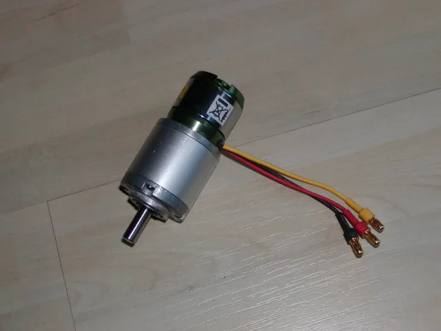

  • Hy,
    von der Kraft her ist der Motor nicht zu bändigen, du müsstest Dir nur eine neue Adapterplatte vom Motor zum Getriebe machen.
  • @Frank
    Das ist das was ich bauen will!
    Ich würde den Motor gerne selbst umbauen.
    Alleine schon wegen der Herrausforderung.
    Im Moment bin ich beim Bau eines der beiden Stirnradgetriebe mit 1:4,5
    So wie ich das sehe hast du einen Roxxy mit min. 90W daran angeflanscht.
    Ist das nicht zuviel? Was machen die Zähne bei Blockade?
    Hast du das Original Ritzel aufgepresst auf den Roxxy?
    Sind das 100:1 Getriebe?
    Gruss Stefan

  • Hallo Stefan,
    warum probierst Du das mit dem Getriebe nicht einfach ???? Denke wenn Du mit dem Getriebe auf der sicheren seite sein willst, halte Dich mal an Frank! Das Getriebe vom Ihm macht einen sehr guten Eindruck und wenn ich mich nicht täusche , ist das auch so in der Industrie im Einsatz. Frank hat diese Getriebe- Motorkombi auch in seinem Dumper und erreicht damit beachtliche Zugkräfte. Da gibt es unter anderem ein Video, in dem Er mit dieser Kombi ein Auto zieht! Das Getriebe vom großen C kann da nicht mithalten!!
    Ansonsten hilft da nur probieren- mussten viele vor Dir auch schon :D
    Hast Du Möglichkeiten die Adapter selbst zu fertigen??
    Benny

    Hallo Benny
    Das Getriebe von Frank ist das gleiche wie von Conrad, MFA, OTT usw..
    Das sehe ich doch richtig?
    Oder?
    Ich will ja auch das von MFA 1:100 mit 540er Motor auf Brushless umbauen und nicht das vom C..
  • Also ich würde behaupten wollen das diese Getriebe aller aus dem selben "Holz" geschnitzt sind.Da klebt jeder nur seinen Aufkleber drauf und fertig.
    Meine Videos: Youtube
  • Hendrik
    So sehe ich das auch.
    Ich habe Planetengetriebe von MFA, Conrad und JBW Antriebstechnik da
    und die sind alle gleich.
    zumindest das von Conrad und MFA in 100:1 nur der Motor ist unterschiedlich.
    Die erste Palnetenstufe ist bei den 100:1 bei beiden auch aus Azetal.
    Nur die 264:1 und 514:1 haben die erste Planetenstufe aus Stahl.
    Ich werde einfach mal den Simprop Torque 10-11 anflanschen. der hat 40W und die passende Welle.
    Mal sehen was passiert....
    Ich habe zwar noch ein Planetengetriebe von Harmonic Drive in 1:100 aber leider auch nur 1......
    Kosten bei Ebay um die 300€ sind aber hochpräzise und für hohe drehmomente ausgelegt und das bei 40mm...
    Gruss Stefan
  • Ich habe so eine getriebe getestet mit eine 20Watt brushed 380grosse motor. Nach 30min sind die zahne schon halb weg.
    Aber Baggermartin verkauft gehartete nadel gelagerte zahnrader von die gleiche grosse. Die halten sicher 100Watt.
