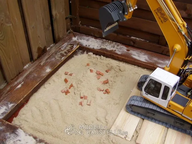

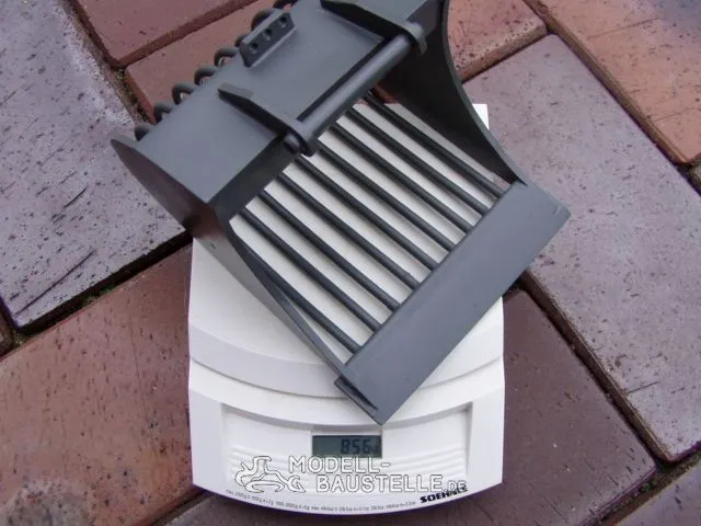

    ich wollte euch mal meinen Sieblöffel für meinen R 944 vorstellen.
    Von den Ausmaßen her, habe ich mich ein bisschen an den breiten Tieflöffel
    von Liebherrmodelle / THS orientiert.
    Gewichtsmäßig bin ich durch die breiten Flanken ( 3mm ), und
    der massiven Schneide vielleicht ein bisschen übers Ziel hinaus geschossen ( Liebherrmodelle / THS 546g ).
    Aber der Bagger spielt noch damit und der Löffel ist halt auch sehr robust geworden.
    Seht selbst:
    Ich hoffe das,daß Wetter wieder besser wird und der Boden trockner.
    Zum Sieben war es heute noch zu feucht, auch bei meinen Kindern im Sandkasten ! :wut01:
    Schönen Sonntag noch,
    Martin
  • Hallo Martin,
    Sieht schön aus dein neuer Löffel echt Top :respekt:
    Würde den Löffel gerne mal in einem Video im Einsatz sehen :bitte:
    MFG Marcel
  • Very nice, i want to make one of those myself, could you make a video of it in action?
    Is the hydraulics fast enough to "shake" out the fine dirt?
    Nice job! :thumbup:

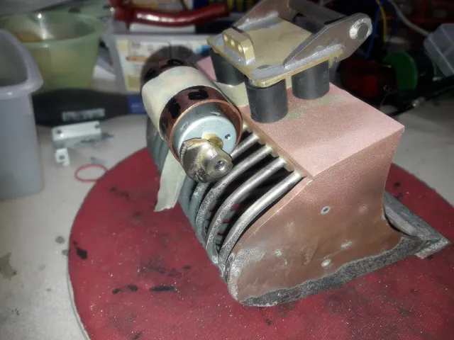

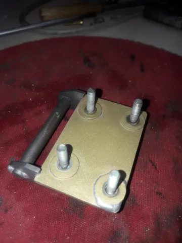

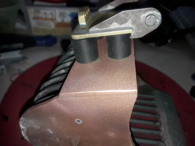

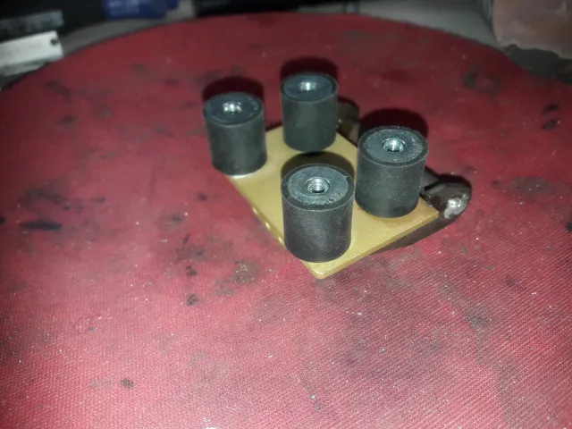

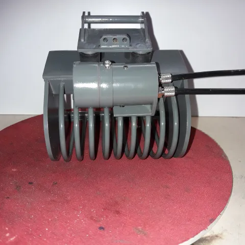

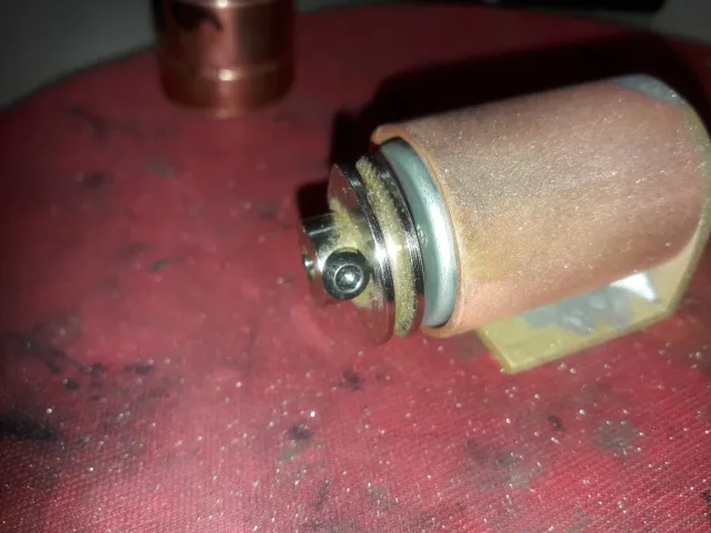

  • Sieblöffel Update !
    Beim sieben hat es mit trockener Erde eigendlich ganz gut geklapt .
    Aber wenn es feuchter wurde , war die Geschichte schon etwas mühselig .
    Deshalb habe ich direckt auf den Edelstahl Siebrippen ein Rüttelmotor aufgebaut .
    Der Motor mit unwucht passt perfekt in ein 28er Kupferrohr mit Muffe
    In dem Deckel ist innen noch ein lager eingebaut für die Motorwelle .
    Ich bin mal auf eure Meinnung gespannt !
    Wenn der Löffel auf der Werkbank steht und man 12 V drauf gibt ,
    fängt der Löffel an zu wandern .
    MfG
    Martin
    Ich finde es sehr gut und dank des Vibrators noch effektiver.
    Danke :thumbup:
