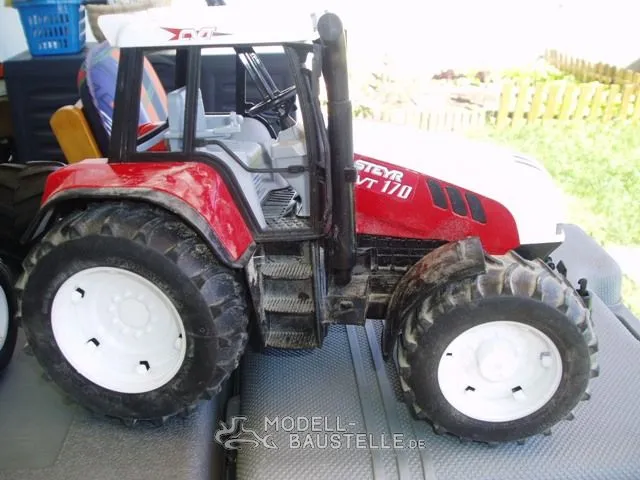

Ich bin totaler Neuling was Modellbau angeht, Ich habe hier bereits einige Beiträge gelesen und bin fasziniert welche Umbauten hier im Forum gemacht werden bzw. wurden. Ich spiele mit dem Gedanken diesen Spielzeugtraktor auf ein RC Modell umzubauen... Falsch so einen Traktor auf ein Rc.... umzubauen.. Der hier gehört meinem kleinen 3 jährigen Sohn.
Der Traktor soll wenns geht folgende Eigenschaften haben.
Allrad
keine Plastik Reifen
Licht und Sound und Licht
achja Heck u. Fronthydraulik (ev. mit Zapfwellen)

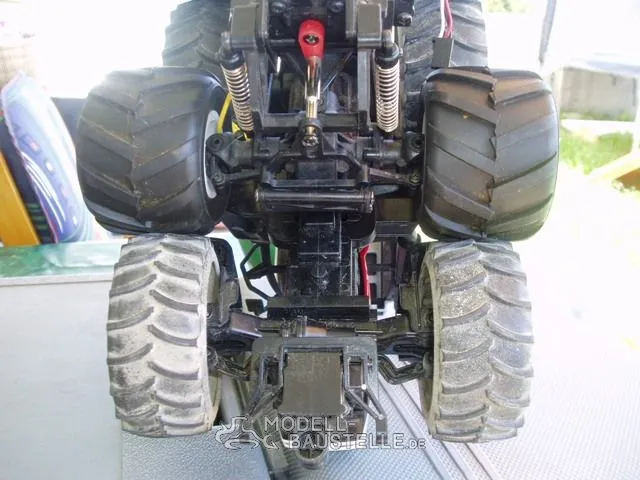

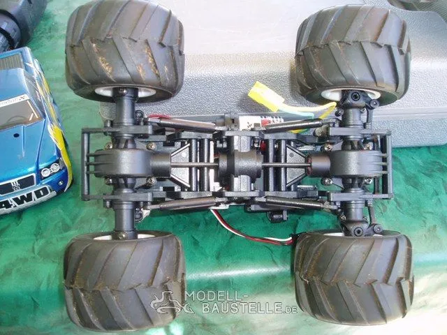

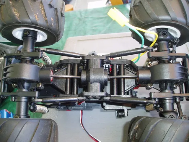

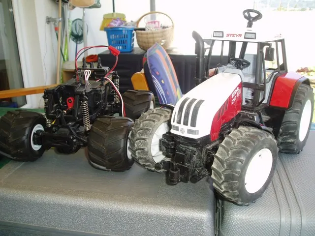

Ich habe hier ein altes RC Fahrzeug gefunden, und ich würde gerne wissen ob ich mit diesen Teil etwas anfangen kann, oder ob ihr bessere Vorschläge habt zum Verbauen. Die Achsen dürften gleich breit sein. Ich habe nirgendwo einen Bruder Allrad Umbausatz gefunden. Einen Getriebemotor verbauen wäre sicher auch sinnvoll.

Bei dem Mini-Monster da handelt es sich um einen Reely Leo-X (bzw. diese Art, wurde von verschiedensten Herstellern unter verschiedenen Namen vertrieben). Wenn du nur einfach fahren willst, wären die Achsen eine Möglichkeit, glücklich wirt du damit sicher nicht.... Gesamte Innenleben (Diff, Triebling, Tellerrad) beseht aus Kunststoff, und die Radmitnehmer übertragen die Kraft nur durch eine Flachstelle auf der Achse.
Diesen Steyr umzubauen wird etwas schwieriger, da er kleiner ist als die 3000er-Serie von Bruder. Dafür sind die Blocher-Umbausätze eigentlich gebaut. Aber da hast dann eine recht große Auswahl. -
Diesen Steyr umzubauen wird etwas schwieriger, da er kleiner ist als die 3000er-Serie von Bruder. Dafür sind die Blocher-Umbausätze eigentlich gebaut. Aber da hast dann eine recht große Auswahl.Hallo Josef

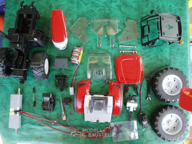

Ich hab mich mal mit meiner Neuerwerbung beschäftigt. Das Ding hat sich sehr gesträubt, aber jetzt sind es nur noch Einzelteile, leider sind einige Verriegelungen kaputt, und ich
hab zuviel beim motor weggeschnipselt. ärgerlich.
Hoffe ich kann den trotzden noch weiterverwenden.
Einen Baugleichen hab ich zwar noch in Reserve, allerdings wollte ich mir den für später aufheben.
